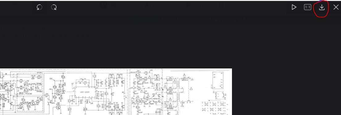

    Po pobraniu w ogóle nie jest czytelny ten zrzut z ekranu - daj oryginał a nie zrzuty...

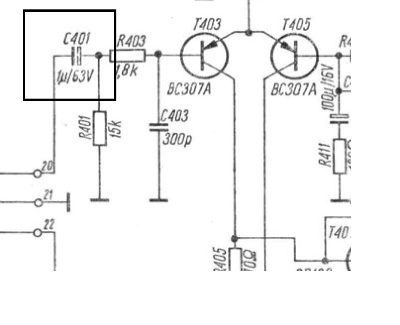

    Sprawdź w którym stopniu się to dzieje. Podejrzewam że w regulatorze barwy tonu bo w pozostałych stopniach trudno zepsuć środek pasma.
    Pixelx napisał:
    Które elementy na schemacie odpowiadają głownie za pasmo przenoszenia wzmacniacza?
    Tak się nie da, za dużo by było. Najpierw namierz w którym bloku następuje zniekształcenie liniowe.

    Pixelx napisał:
    wymieniłem wszystkie kondensatory oraz potencjometry od barwy i zauważyłem taką zmianę w paśmie przenoszenia
    Zmianę względem poprzedniego przenoszenia?
    Skoro wymieniłeś to miałeś jakąś motywację, napisz co nią było.
    Bo jeśli podejrzewałeś albo nawet stwierdziłeś, że elementy straciły parametry to logiczne jest, że po wymianie zestawu elementów na inne, o innych, właściwych dla tego urządzenia parametrach, pasmo przenoszenia zostało zmienione. W innym wypadku można by tam wlutować cokolwiek, żeby uzyskać pożądaną charakterystykę :D

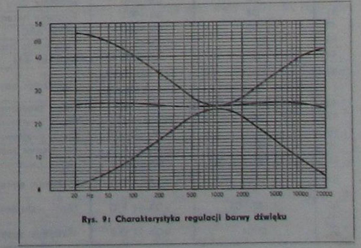

    To stary sprzęt. Jeśli nie pomyliłeś gdzieś grubo wartości kondensatora, no i były to dobre kondensatory a nie wadliwe, to obstawiam, że pękła ścieżka albo potencjometr albo przełącznik. Laminaty z tamtych lat były delikatne a teraz są delikatne i stare.
    Po grzaniu coś mogło nie wytrzymać. Szukanie zacząłbym od płytki regulatora barwy, tak jak kolega pisał, tylko tam można w prosty sposób zaniżyć tylko środek pasma.

    Elektrolity pracują jako odsprzęganie zasilań i sprzęganie poszczególnych stopni, jako takie mogą odpowiadać za dół pasma i brum sieciowy. Bardzo mało prawdopodobne żeby elektrolity miały związek z tłumieniem środka pasma, coś innego się zwarło, albo przerwało.

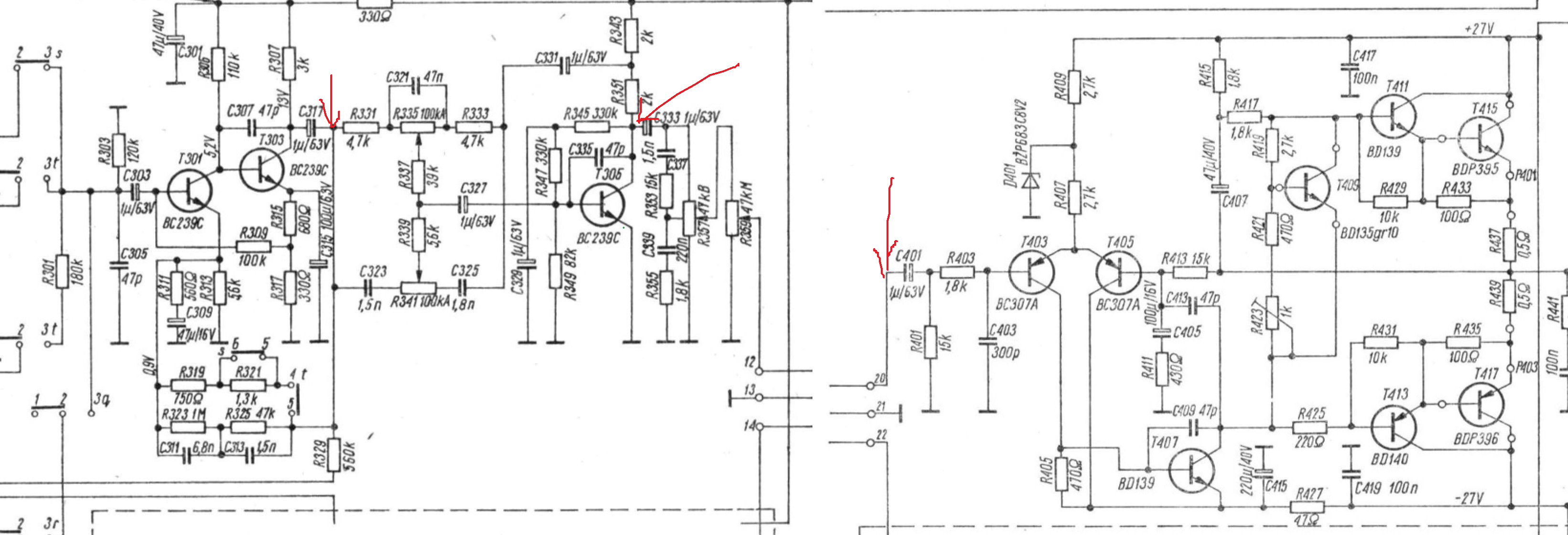

    Pixelx napisał:
    Regulować się da. Jakby było coś niedłutowane, zwarte to nie powinno wcale działać.
    Jest wiele miejsc które spowodują złe działanie.
    Postaraj się zawęzić obszar poszukiwań, na pierwszy rzut oka wygląda jak źle działający regulator barwy tonu, ale liczba sposobów na jakie można zepsuć sprzęt jest nieograniczona. Trzeba się przyłożyć do diagnostyki. Może podbicie basów pochodzi z przedwzmacniacza? Tam jest obwód korekcji, do gramofonu, przełączany przez zawodne isostaty.

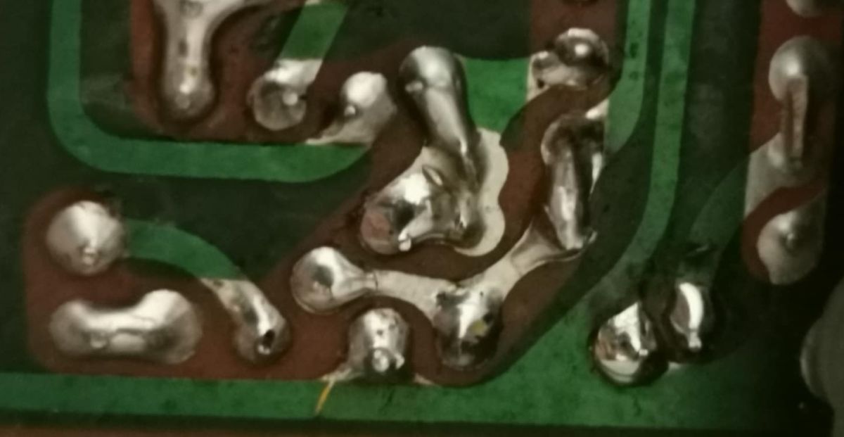

    Podsumowanie:
    acctr napisał:
    Pokaż zdjęcie swoich lutów
    Pixelx napisał:
    Sprzęt już działa.
    acctr napisał:
    Co było nie tak?
    Pixelx napisał:
    Stara cyna.
    Szanuję tych, którzy nie boją się prawdy napisać bo innym to bardzo pomaga i pomoże...

    Ten lut z czarnym kraterem na pierwszy rzut oka pewno nie jest poprawny no ale Ty widzisz go z różnych stron a my nie, więc się nie upieram, w ogóle każde zagłębienia cyny wskazują na nie usunięcie w tym miejscu zanieczyszczeń przed lutowaniem...
