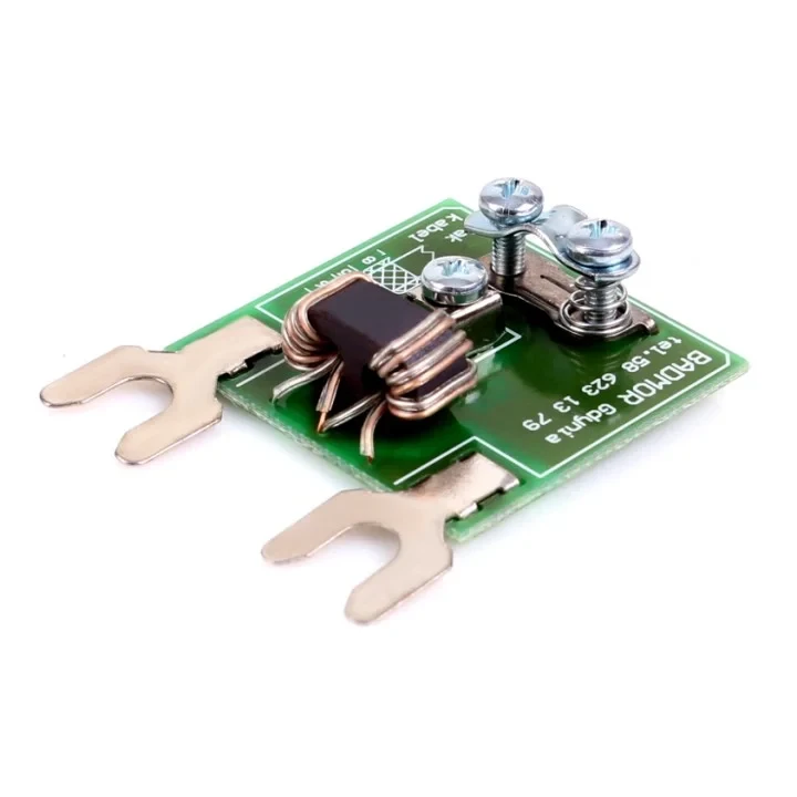

    major39 napisał:
    >>21561337 taki może być
    Mała zielona płytka drukowana – symetryzator antenowy UHF 300/75 BADMOR z dwoma metalowymi zaciskami i śrubami.
    Nie.
    Symetryzator SA-6-60 lub 6-48.

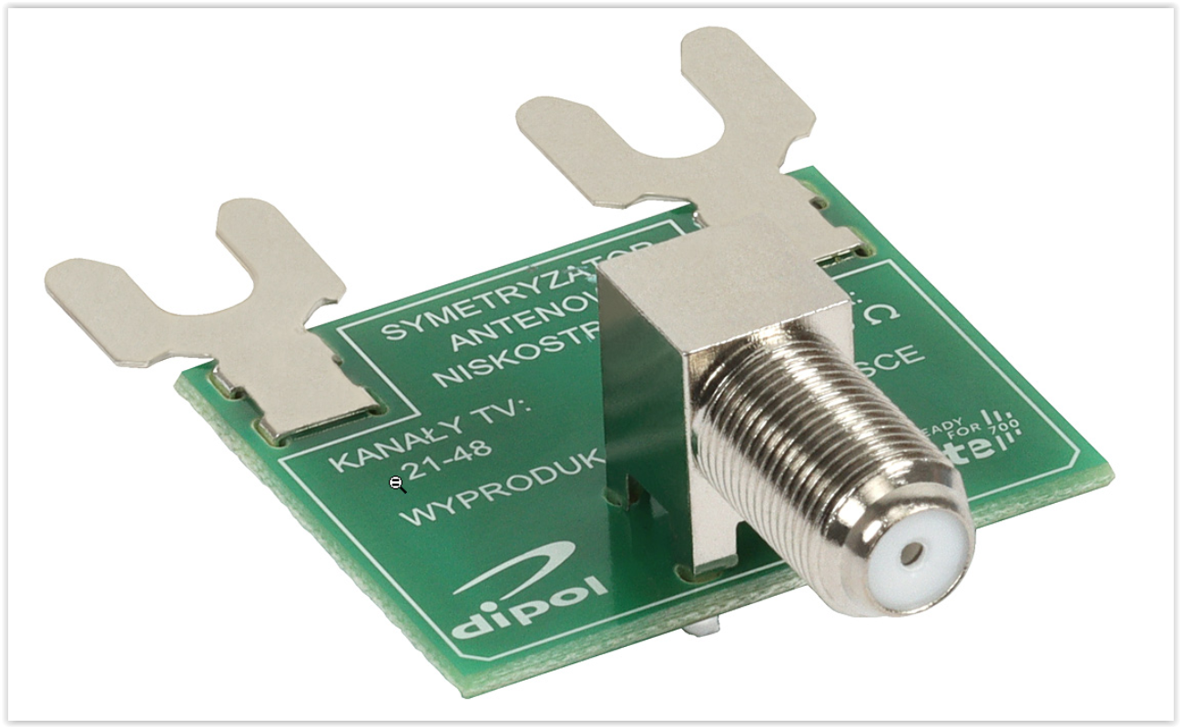

    pidar napisał:
    @major39 Lepiej taki:
    Symetryzator antenowy z wyjściem F do telewizji naziemnej, zielona płytka PCB z metalowymi zaciskami.
    A co mu po symetryzatorze 21-48 ??

    >>21561603
    Tu przecież napisałem jakie.

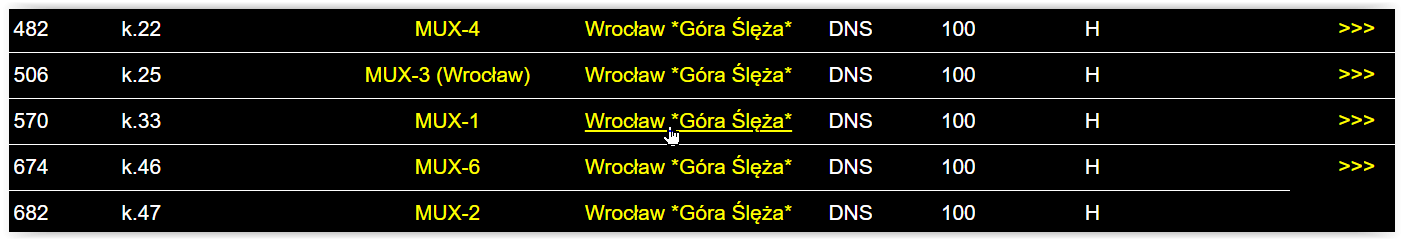

    Czemu -> Symetryzator antenowy UHF k. 21-48 Dipol złącze F ?
    Tabela z listą multipleksów naziemnej telewizji cyfrowej DVB-T z nadajnika Wrocław Góra Ślęża, obejmująca kanały UHF 22, 25, 33, 46 i 47.

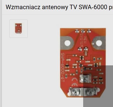

    >>21584961 chodzi mnie o tą płytkę która jest w puszce antenowej to chyba jednak jest wzmacniacz, coś takiego co na zdjęciu

    Posty: 19103
    Pomógł: 1989
    Ocena: 2931
    MUX-3 Śrem – wieczorne zaniki sygnału mimo 100% jakości i różnych anten UHF
    Wg. tego co napisałeś to jest kratką z drutu. Antena z symetryzatorem jest pasywna a z wzmcniaczem i zasilana aktywną. Aktywna z wyłączonym zasilaczem jest dalej aktywną ale z wzmacniacza robi się potężny tłumik i nie odbiera.
  • #58 21584997
    clubber84
    Posty: 5180
    Pomógł: 447
    Ocena: 1737
    To jest przedwzmacniacz.
    Jak będziesz się słuchał sprzedawców i marketingowców i będziesz im wierzył w to, co napiszą, to w zimę w sandałach będziesz chodził.
    Przedwzmacniacz się zasila - napięciem 12V lub (rzadko) 18V, symetryzator działa bez zasilania.
    Wzmacniacz sygnału montuje się między anteną a odbiornikiem i ma inną konstrukcję.

    major39
    Poziom 5  
    Posty: 253
    czyli teraz moja antena od UHF jest pasywna, bo pierwotnie był tam wzmacniacz a ja wymieniłem na symetryzator. Ale jak będę przykładowo kombinował i będę chciał rozdzielić sygnał z tej anteny to musze mieć rozdzielacz do anten pasywnych
