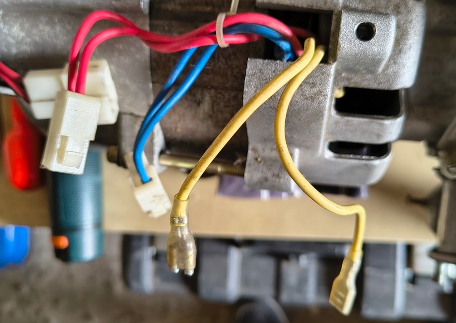

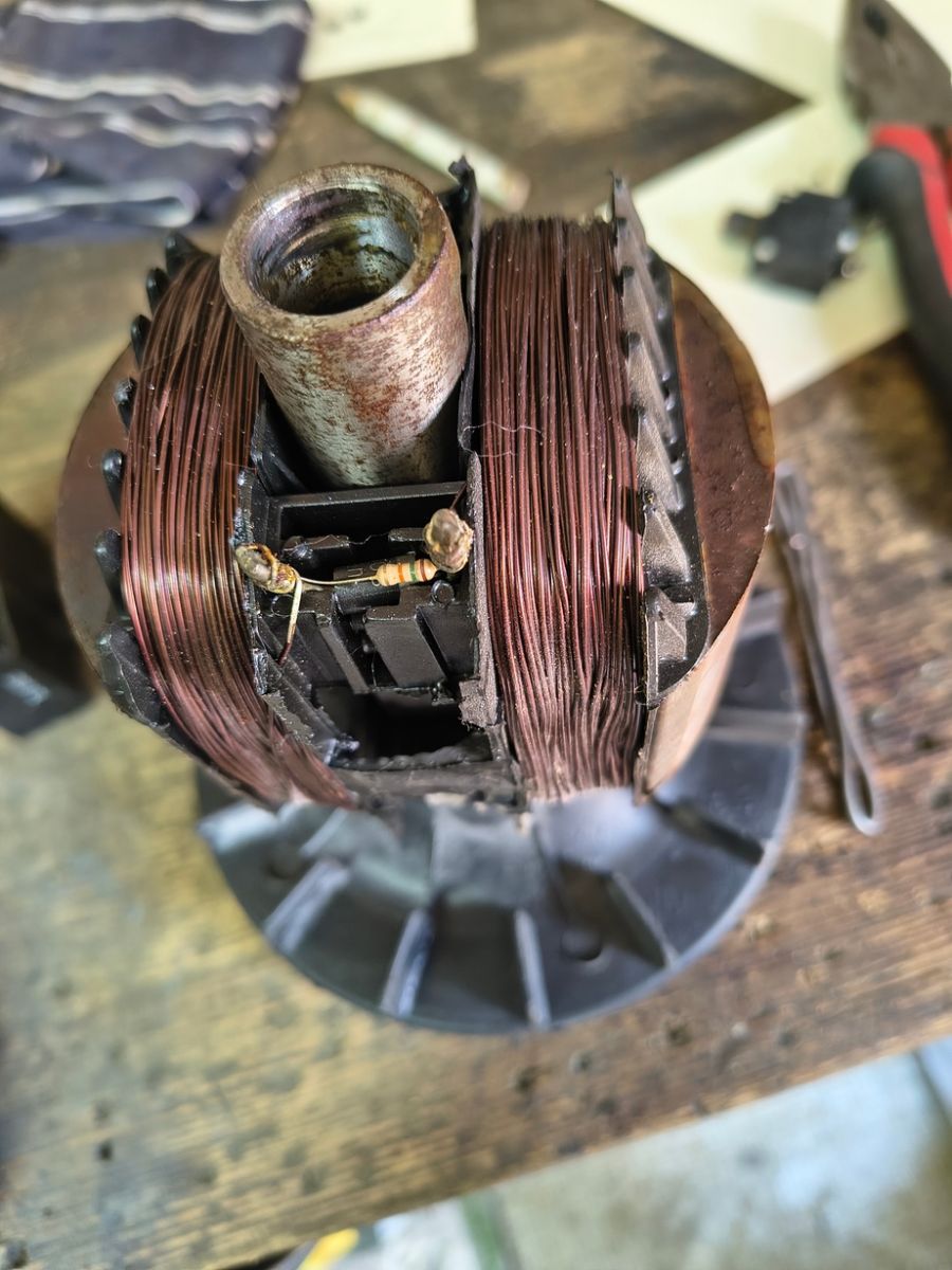

✨ Dyskusja dotyczy rewitalizacji przenośnego agregatu prądotwórczego ET650, który uruchamia silnik spalinowy, lecz nie generuje napięcia. Analizowano uzwojenia stojana o różnych rezystancjach (9,1 Ω, 15 Ω, 1 Ω) oraz obecność kondensatora, który pełni funkcję stabilizacji napięcia i wzbudzenia wirnika. Wskazano, że agregat może wymagać wzbudzenia szczątkowego, które z czasem zanika, co w alternatorach rozwiązuje się podłączeniem prądu z akumulatora lub baterii. Zwrócono uwagę na diody prostownicze na wirniku, które mogą być uszkodzone i wpływać na brak generowanego prądu. Zalecano odlutowanie uzwojenia od diod i ich dokładne sprawdzenie miernikiem, zwracając uwagę na rezystancję w kierunku zaporowym. Podkreślono, że kierunek obrotów nie wpływa na działanie diod prostowniczych. Pomiar rezystancji uzwojeń i opornika wykazał wartości około 16 Ω, co wskazuje na ciągłość uzwojenia, jednak brak napięcia może wynikać z uszkodzeń lub niewłaściwego wzbudzenia. Brak elektroniki typu AVR w agregacie. Wskazano na konieczność dalszej diagnostyki magnesów, diod i kondensatora w celu przywrócenia funkcji generowania prądu.
