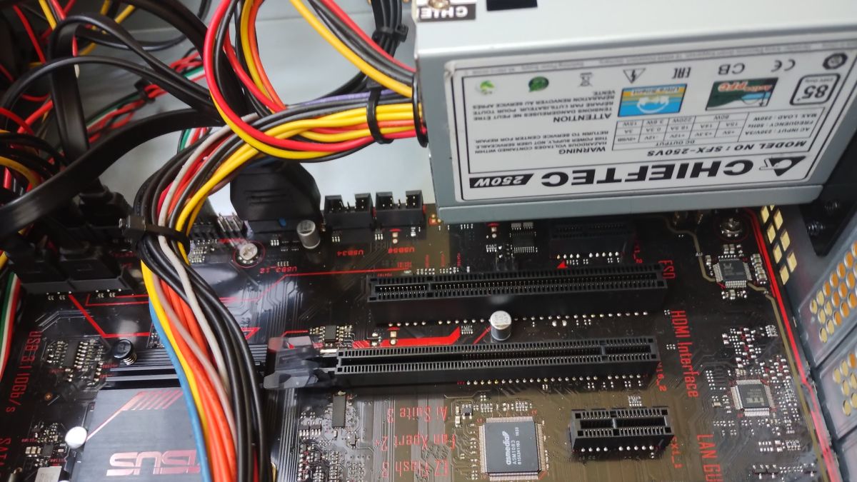

    Truenas. Jest tam wolny jeden slot PCI-e chyba x4

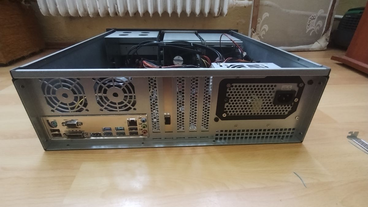

  • #8 21573294
    roman_partyka
    Posty: 1421
    Pomógł: 68
    Ocena: 294

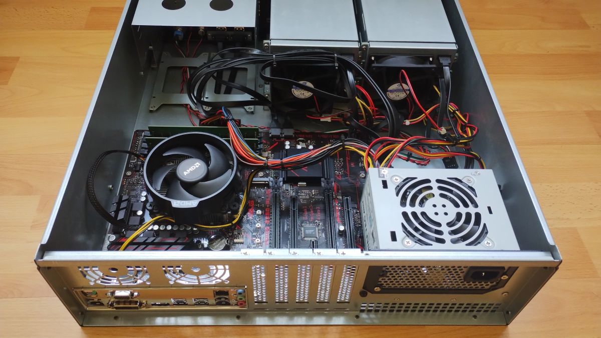

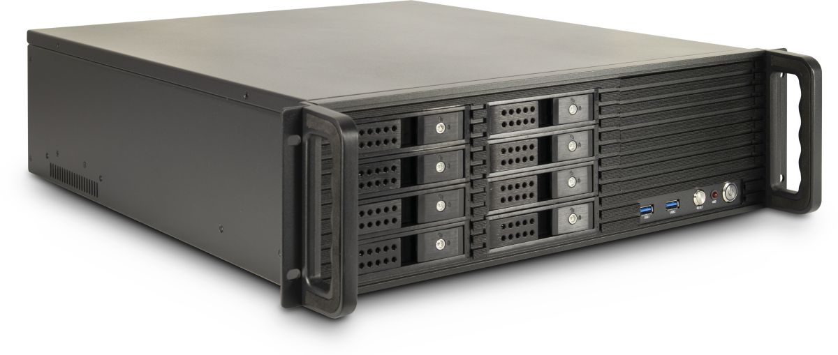

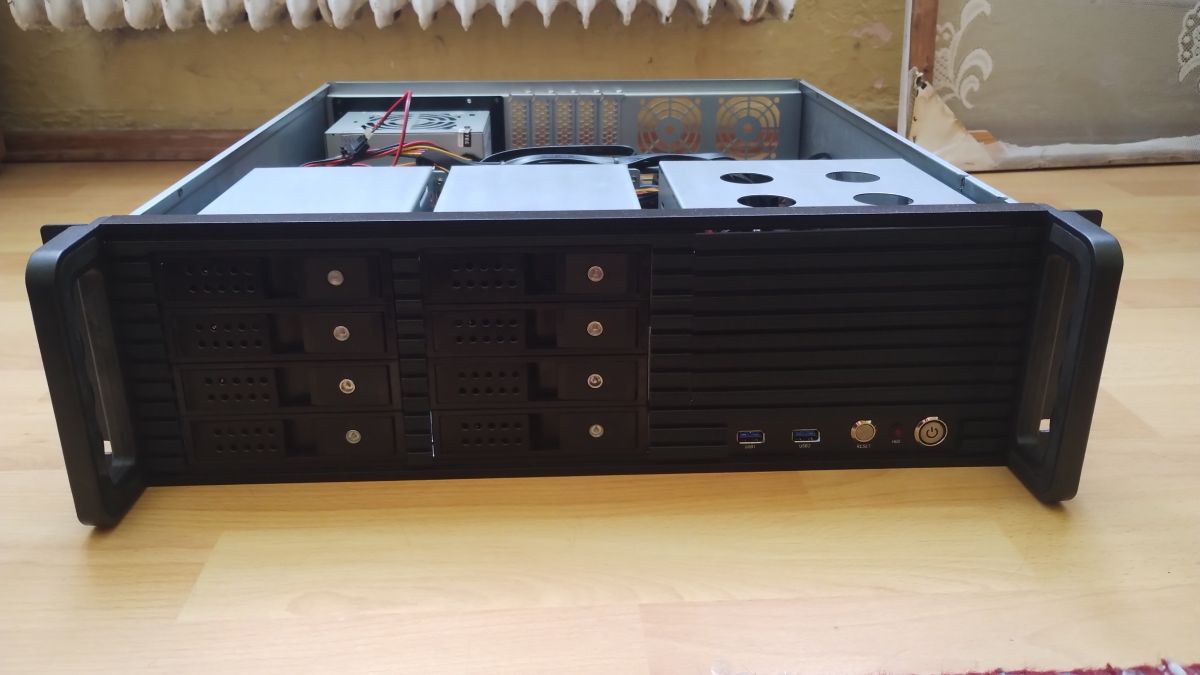

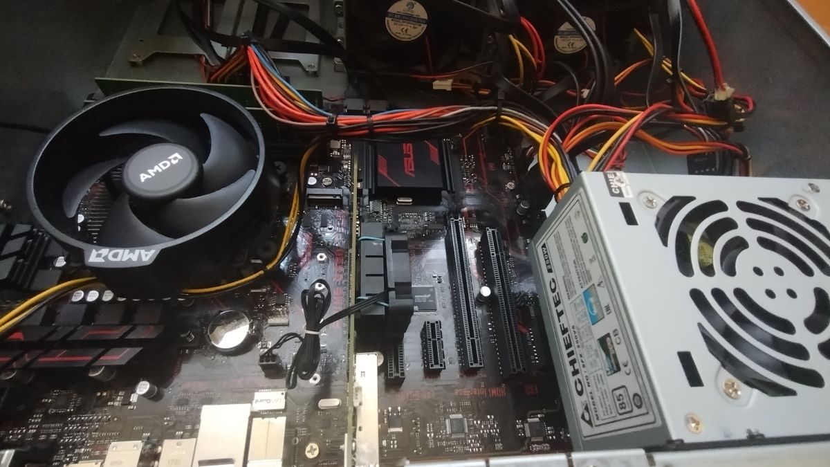

    Są dwie wolne zatoki 5,25".
    Czarna obudowa serwerowa rack z ośmioma zatokami na dyski twarde i dwoma wolnymi zatokami 5,25 cala.
    Przód obudowy serwerowej typu rack z wolnymi zatokami 5,25 cala widocznymi po prawej stronie.
    Widok tylnej części otwartej obudowy komputerowej rack z widocznymi wentylatorami, portami i dwoma wolnymi zatokami 5,25.
    Fragment wnętrza komputera z widocznym zasilaczem Chieftec 250W oraz płytą główną ASUS z wolnymi slotami PCIe.
    Widok wnętrza obudowy serwerowej typu rack z wolnymi dwiema zatokami 5,25 cala oraz widocznymi podzespołami komputera.
    Wnętrze obudowy komputera z widoczną płytą główną, wentylatorem AMD, zasilaczem Chieftec oraz okablowaniem.

    Kup sobie biblitekę taśmową
    Czyli jak to się mówi szafa grająca.
    Wkładasz kasetki a resztę robi urządzenie.

    A jaki zasilacz SFX byś polecał? W tej obudowie wejdzie zwykły ATX ale będzie zasłaniał drugi długi port PCIe.
