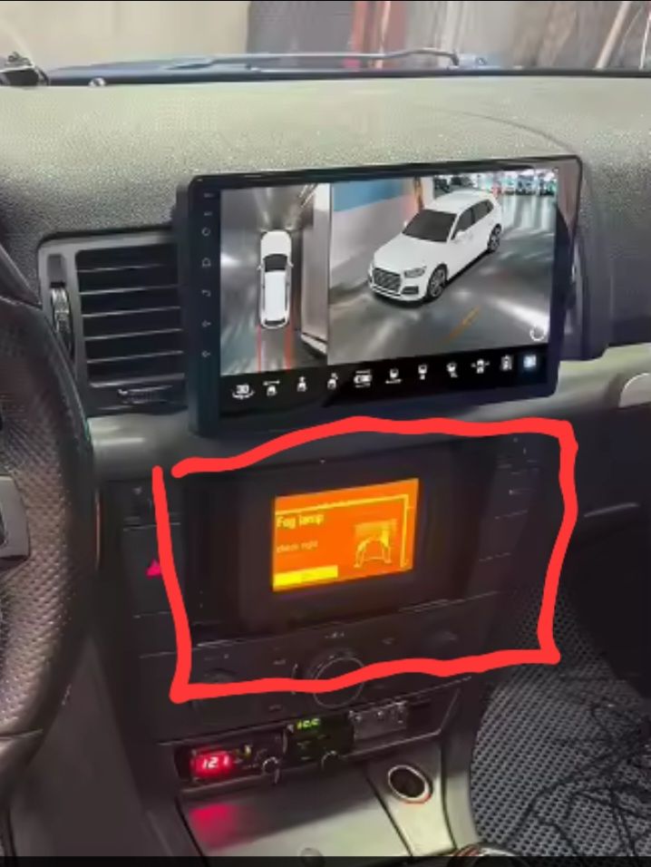

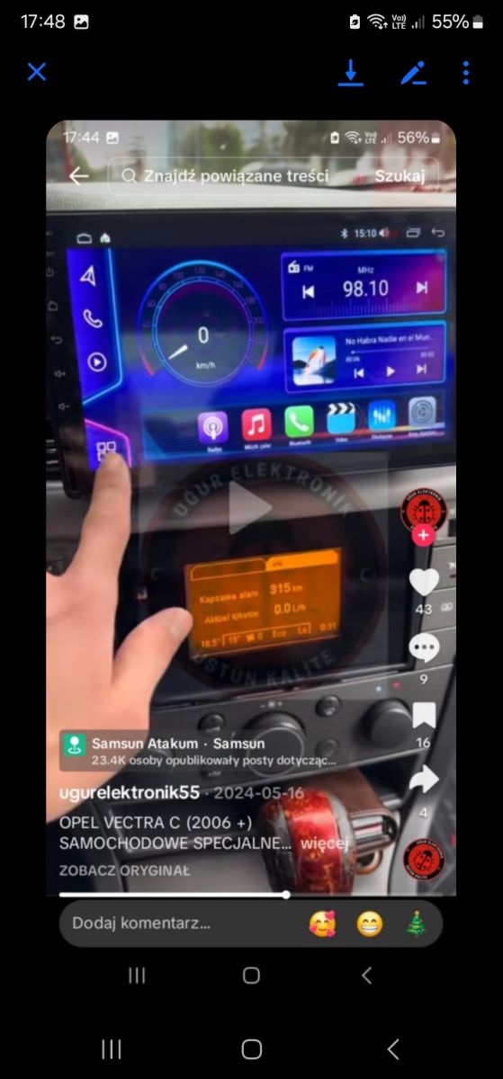

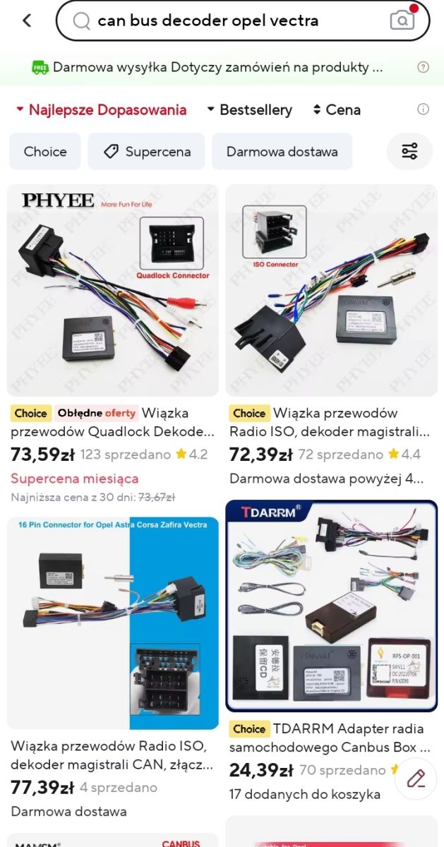

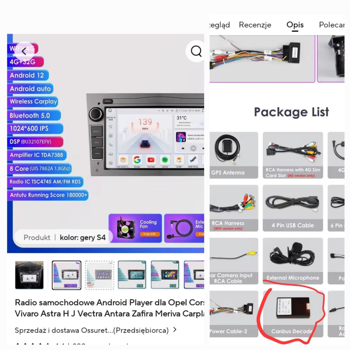

✨ Dyskusja dotyczy montażu uniwersalnego radia 1DIN wysuwanego w Opel Vectra C po lifcie (2006), ze szczególnym uwzględnieniem sterowania z kierownicy, kompatybilności adapterów oraz zachowania oryginalnego wyświetlacza zegara. Radio jest uniwersalne, bez dedykowanego CAN Opla, co rodzi problem z integracją sterowania z kierownicy, które w Vectrze C realizowane jest przez magistralę CAN. W przypadku analogowego sterowania rezystancyjnego możliwe jest podłączenie przycisków kierownicy bezpośrednio do radia lub przez uniwersalny dekoder CAN-analog (np. Autoleads CP2), jednak brak dedykowanego adaptera CAN do tego modelu radia komplikuje sprawę. Użytkownik rozważa zakup tanich adapterów CAN z AliExpress, ale ich kompatybilność i programowalność budzi wątpliwości. W zestawie radia brak mikrofonu zewnętrznego, co wpływa na jakość rozmów. Pojawiła się też kwestia przeniesienia oryginalnego małego wyświetlacza zegara z górnej części deski na dół, pod radio, co wymaga odpowiedniej ramki montażowej – jej zdobycie lub wykonanie (np. CNC) jest problematyczne. Alternatywnie rozważane jest inne radio dedykowane pod Vectrę C z wbudowanym CAN i możliwością sterowania z kierownicy oraz zachowaniem oryginalnego wyświetlacza, jednak wymaga to dopasowania ramki i ewentualnego przedłużenia kabli. Wskazano również, że radia z Androidem mają GPS i obsługę kamer, ale w przypadku omawianego modelu brak jest fabrycznego GPS i kamer. Propozycją awaryjną jest sterowanie przyciskami przez Bluetooth. Podsumowując, montaż uniwersalnego radia 1DIN wysuwanego w Vectrze C wymaga uwzględnienia typu sterowania kierownicą (CAN lub analog), kompatybilności adapterów, oraz dopasowania elementów montażowych, zwłaszcza ramki pod oryginalny wyświetlacz zegara.
