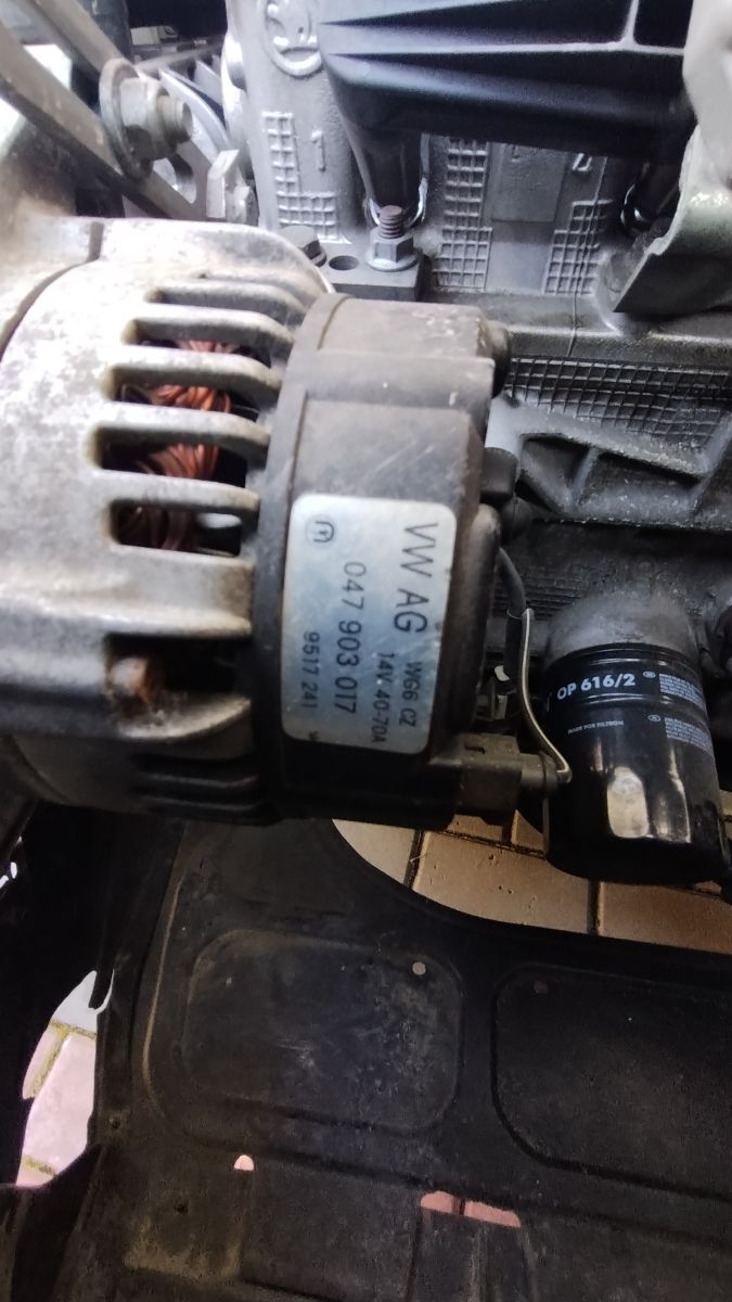

    Cześć,
    Chciałem prosić o pomoc w doborze alternatora do Skody Fabii 1, 1.4 MPI, 68 KM, 8-zaworowy. Pasek jest napinany ręcznie (nie ma napinacza).
    Mam przejechane 166 000 km, ale jak się silnik nagrzeje, to napięcie spada do ok. 13,7 V, a jak się już włączy więcej odbiorników, to i niżej. Nie wiem, czy sama wymiana stabilizatora/diód by wystarczyła, bo jeśli nie, to może lepiej od razu wymienić alternator, który można będzie zregenerować "w całości" (ma dostępne wszystkie części).
    Ten jest aktualny, ale podobno nie ma do niego łatwo, albo wcale dostępnych wszystkich części do regeneracji.
    Alternator do Skoda Fabia 1 1.4 MPI - pomoc w doborze
    https://allegro.pl/oferta/alternator-seat-sko...-4-1-6-2-0-arosa-ibiza-fabia-polo-16144602903
    Czy ten będzie pasował i czy w razie czego dostanę łatwo części do regeneracji (bieżnia, komutator etc.)?

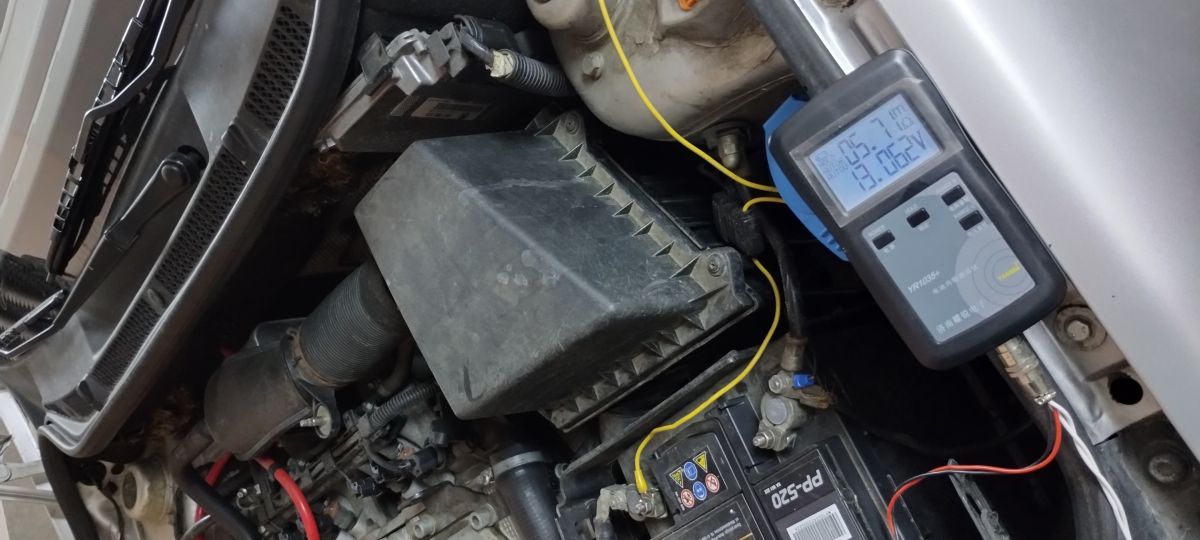

    Napięcie akumulatora zaraz po ładowaniu wraz z rezystancją wewnętrzną.
    Wolne obroty BEZ OBCIĄŻENIA:
    Zaraz po odpaleniu bez włączonych odbiorników napięcie na aku:
    14,31 V / 14,32 V
    Napięcie mierzone na alternatorze bez obciążenia:
    14,42 V / 14,43 V
    Spadek napięcia: "na alternatorze" z "na akumulatorze"
    0,105 V
    Spadek napięcia: "- na alternatorze" z "- na akumulatorze"
    0,01 V
    Wolne obroty POD OBCIĄŻENIEM (włączone światła mijania, wentylator max, ogrzewanie tylnej szyby)
    Napięcie na akumulatorze
    13,66 V – 13,67 V
    Po chwili 13,5 V
    Napięcie na alternatorze
    14,17 V
    Po chwili 13,95 V
    Spadek napięcia na przewodzie plusowym
    0,45 V
    Spadek napięcia na przewodzie masowym
    0,046 V
    Prąd na przewodzie dodatnim alternatora bez obciążenia:
    11,5 A
    Prąd na przewodzie dodatnim alternatora pod obciążeniem:
    49,6 A
    Samochód ma przejechane 166 tys. Nie jest to jakiś bardzo duży przebieg. Napięcie jeszcze bardziej spada podczas jazdy, bo alternator jest dodatkowo obciążony przez maglownicę. Przy użyciu świateł drogowych następuje dalszy spadek napięcia.
    Mogę jeszcze napiąć nieco pasek, chociaż zgodnie z książką serwisową wydaje się, że jest wystarczająco napięty.

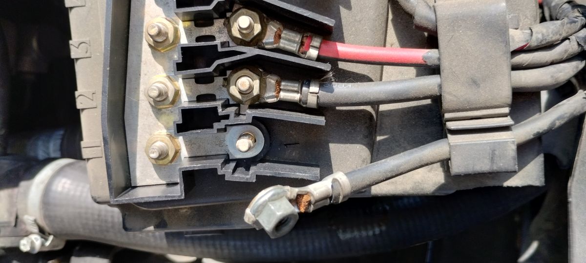

    W skrzynce na akumulatorze są bezpieczniki blaszkowe . Bezpiecznik nr 1 - 175 A jest do alternatora . Sprawdż połączenia śrubowe.

    Spadek prawie pół wolta pod obciążeniem na plusie jest okej?
    Teraz, jak sprawdzałem, to nie mierzyłem na wyższych obrotach, ale jak jadę i mam te 2000 obrotów, to nic się nie zmienia, tzn. napięcie nie wzrasta, a nawet na jałowych powinno być te 14 V z hakiem.
    Gdzieś tam czytałem, że ten typ tak ma, że to do akumulatorów bez dodatku Ca ustawione było niższe napięcie, ale nie mam pojęcia, jak to rzeczywiście powinno wyglądać.
    49,6 A
    Przy takim obciążeniu alternatora wygląda to na wszystko w porządku.
    Na tle przeciętnego używanego samochodu jest to niemalże ideał.

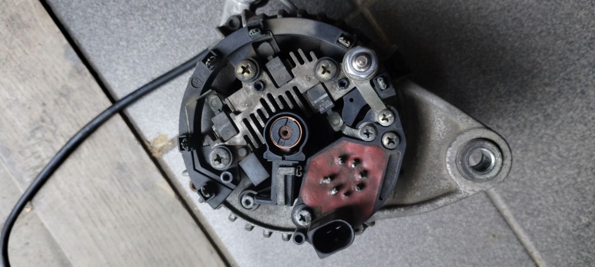

    Coś warto pomierzyć przy alternatorze?
    Na pierwszy rzut oka to nie będę w stanie sprawdzić szczotek ani bieżni bo musiałbym chyba ingerować w zgrzewy...
