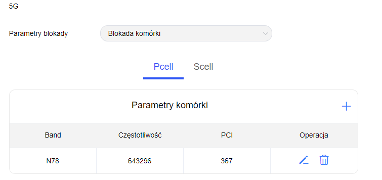

    >>21580616 O tym mówicie?
    Router Brovi H352-381 802.11ax – testy w mojej lokalizacji.
    Bo jeżeli o tym, to u mnie działa i trzyma się tego konkretnego PCI, ale sprawdzałem tylko na N78.

    Właśnie o tym. I Ty to masz w tym Brovi?

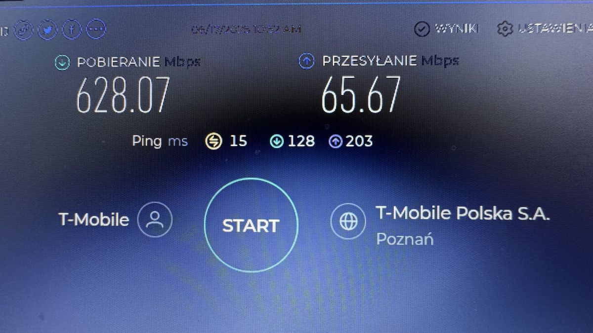

    No mam. Z dystrybucji Plusa. A takie prędkości mam całą dobę, z odległości dalszej niż Twoja.

    A kolega wyżej też pisał, że miał z Plusa i nie działał cell lock. Może inny firmware. W menu tego nie ma. Więc musiałeś coś zrobić.

    Wydaje mi się ,że nie da się ustawić Cell Locka na 5G w trybie NSA , więc takie ustawienie nie powinno nic dawać. Jak tego nie będzie to co ? Skacze Ci po innych?
    Zobacz też ,czy coś daje ustawienie celllocka w LTE ? ( Bo jak ja pamiętam to mogłem sobie wpisywać co chciałem , i tak łączył się z tym czym on chciał :) )
    Z Plusa w menu był ten cell lock , tyle że nic nie dawał.
    Były z innych dystrybucji , co w ogóle tego w menu nie było.

    >>21580703 Jednak coś daje. Bez tego skacze mi na inne PCI z mniejszymi prędkościami. Szczególnie jak chodziłem i szukałem najlepszego miejsca. Z LTE sprawdzę wieczorem.

    Właśnie. Czy możesz napisać jak daleko masz do tej stacji? To jest kluczowe do moich testów.

    Mam specyficzne warunki odbioru. Nie brałbym tego za jakiś wyznacznik jakości anteny. Do najbliższego BTS z N78 mam ponad 8 km, ale podłączony jestem do innego, jakieś 9,5 km. Do BTS z LTE B7 mam wg mapy 9,46 km.

    Żeby to zadziałało, to musiałby być sektor idealnie skierowany w Twojego CPE. A inaczej to chyba ciężko. I myślę że tak jest. A z tą blokadą komórki u mnie jest inaczej. Bo inny firmware.
    Nie ma opcji Pcell Scell.

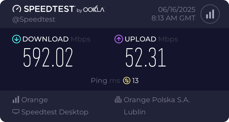

    Na tę chwilę mogę powiedzieć, że ZTE się może schować. Czas uruchamiania, i działania WebUI to niebo a ziemia. Jak powieszę na maszt, to będę wiedział więcej.
    Powiesiłem na maszt ten Brovi. Zrobiłem kilka testów. Niestety ale ZTE przegrywa, i to mocno. ZTE nie poradzil sobie z polaczeniem na N78. A Brovi bez problemu, chociaż parametry sygnału słabe. Huawei to Huawei.

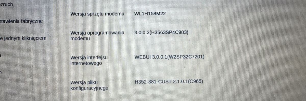

    Daje screen z firmware.

    Co to znaczy specyficzne warunki odbioru? Trochę wątpię czy to prawda . Jak przeprowadziłem testy. A warunki mam na to dobre. Więc jeśli to prawda, ja bym się nie cieszył na Twoim miejscu. Niestety.

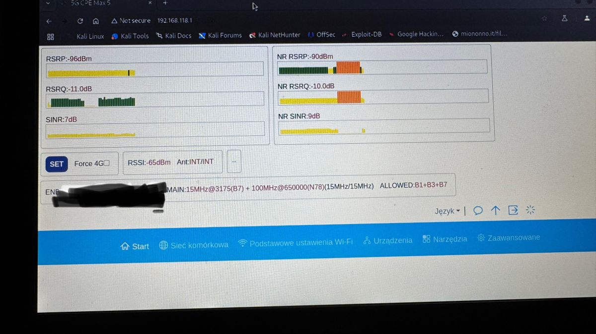

    Wstawię jeszcze screen. Z przydatnego scriptu, i te wykresy są fajne. To obrazuje czy równy jest sygnał.

    Czekaj, czekaj, mam się nie cieszyć, że mam 600–700 Mb z takiej odległości? No sorry, ale bredzisz.
    Co do BTS, to sprawdzałem to szybko na telefonie, będąc w ich okolicy. Wytypowałem 2 i oba są około 9 km ode mnie.
    A warunki specyficzne to przekrój terenu między mną a BTS, jestem sporo niżej niż nadajniki.

    Według Ciebie bredzę. Ale ja na to patrzę z innego punktu. W przyszłości może zrobię badania. Nie chciałbym aby na mój dom idealnie z taką mocą siało N78. Te prędkości nie biorą się znikąd. To świadczy jaka musi być moc, aby sięgało na 9km. Ja bym wolał inaczej. 🙂

    Ja tu żadnych testów nie widziałem, szczatkowe dane bez danych BTS-a, do tego speedtest to trudno nazywać testem.
    A kreski to interesuja panienki na testach ciążowych.
