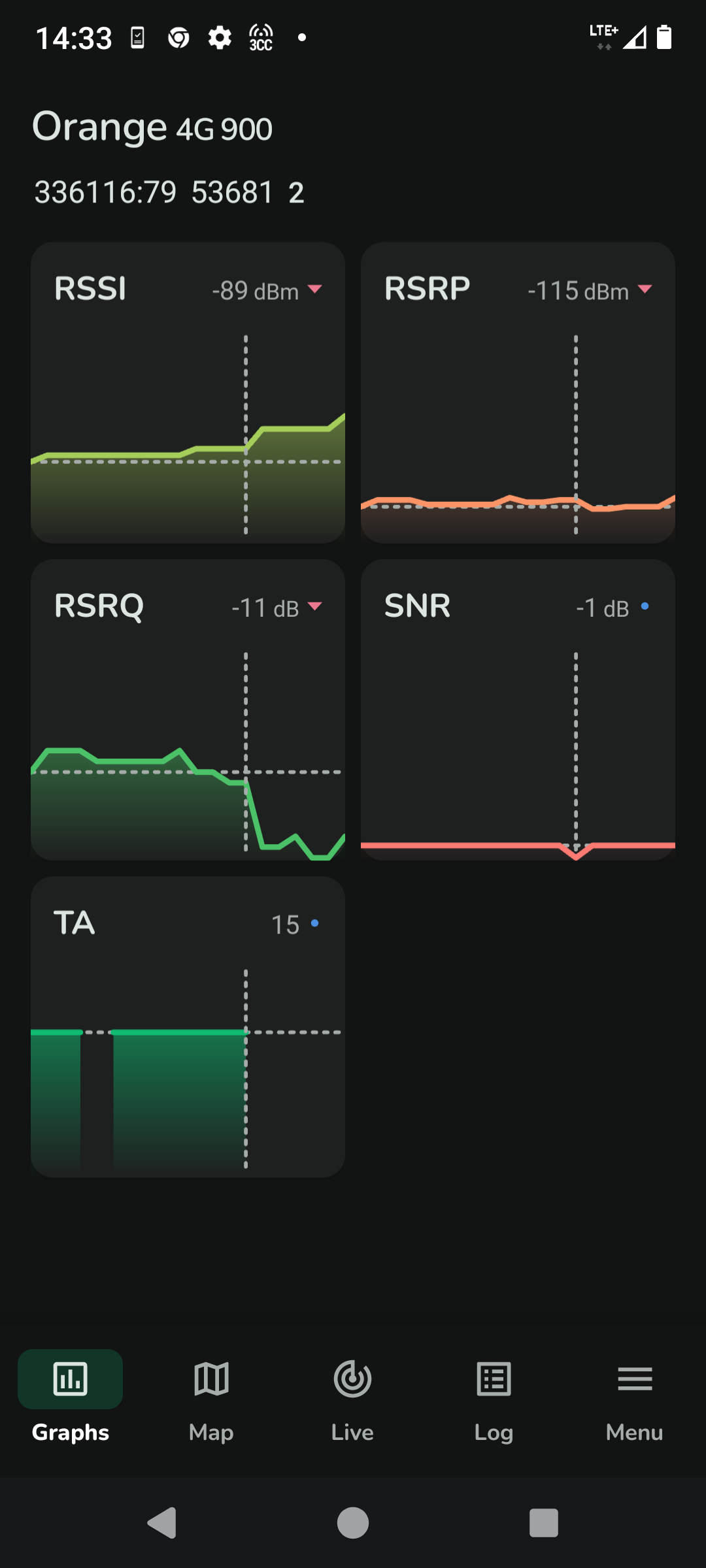

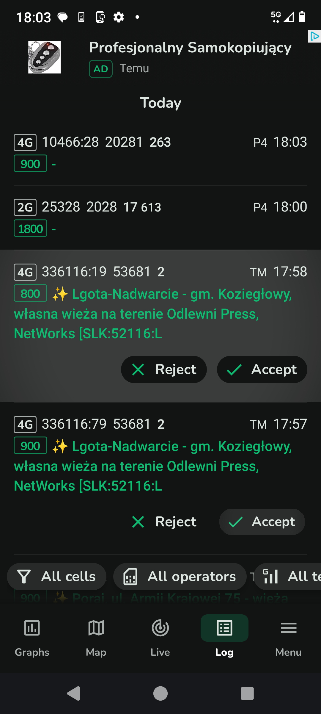

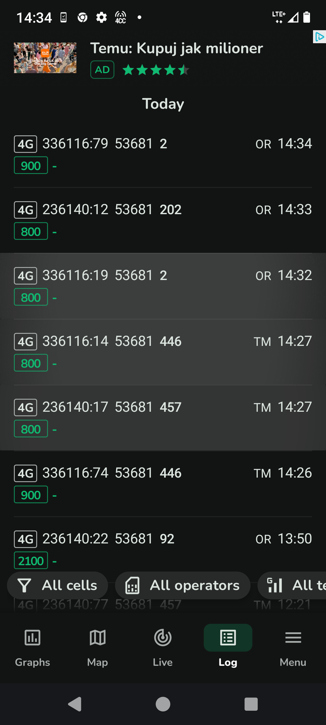

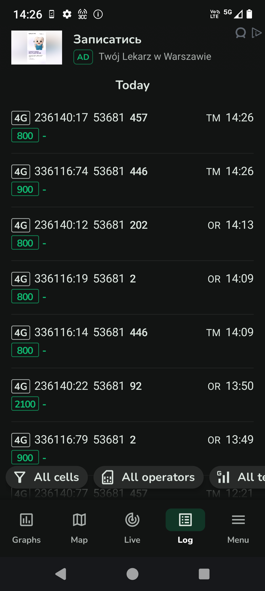

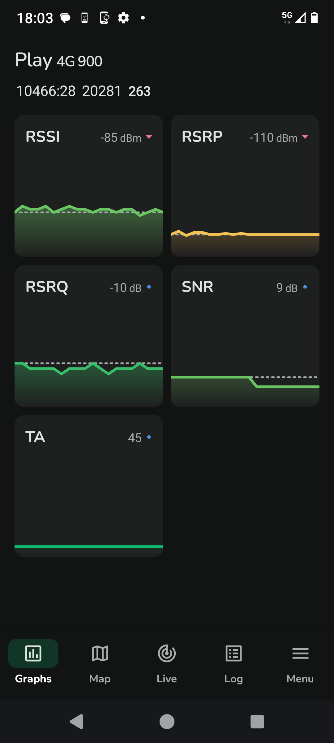

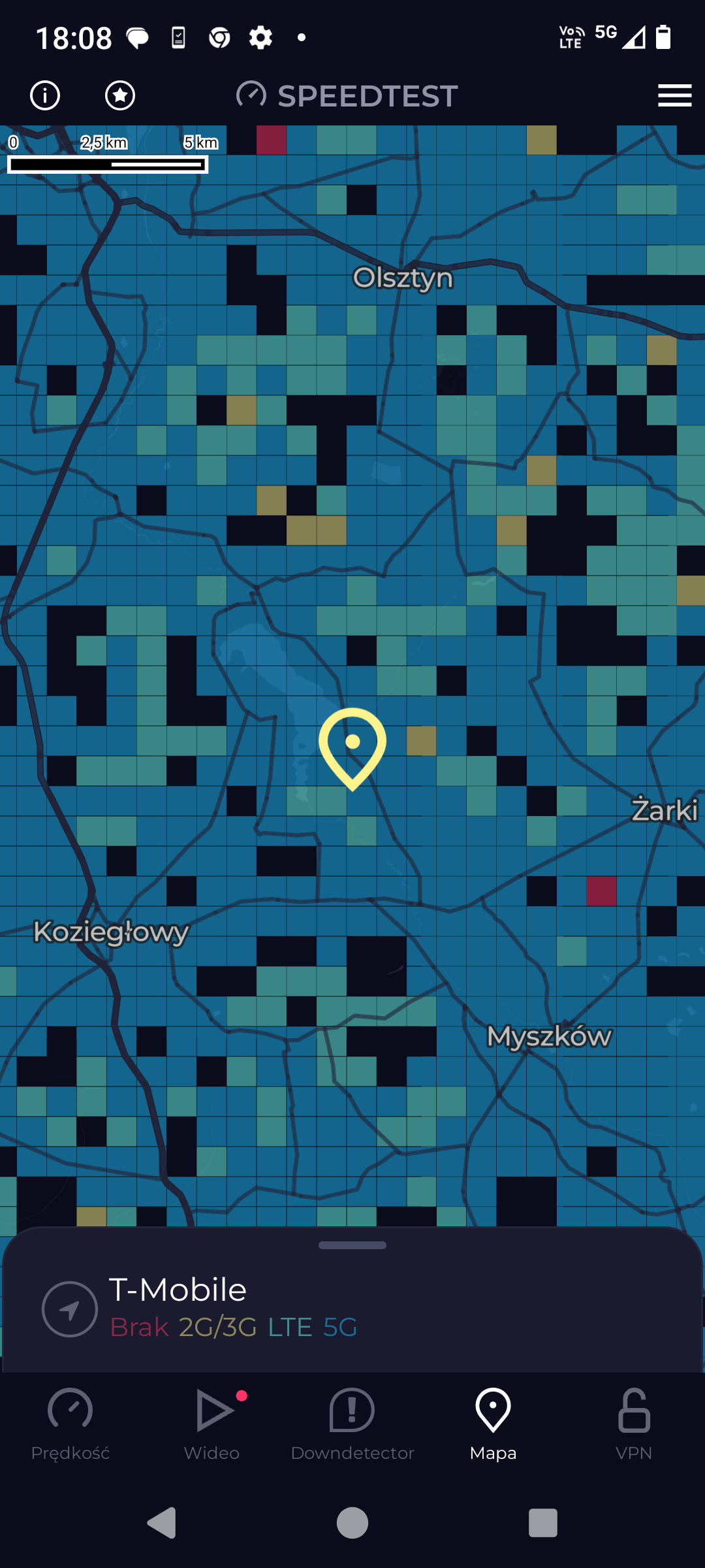

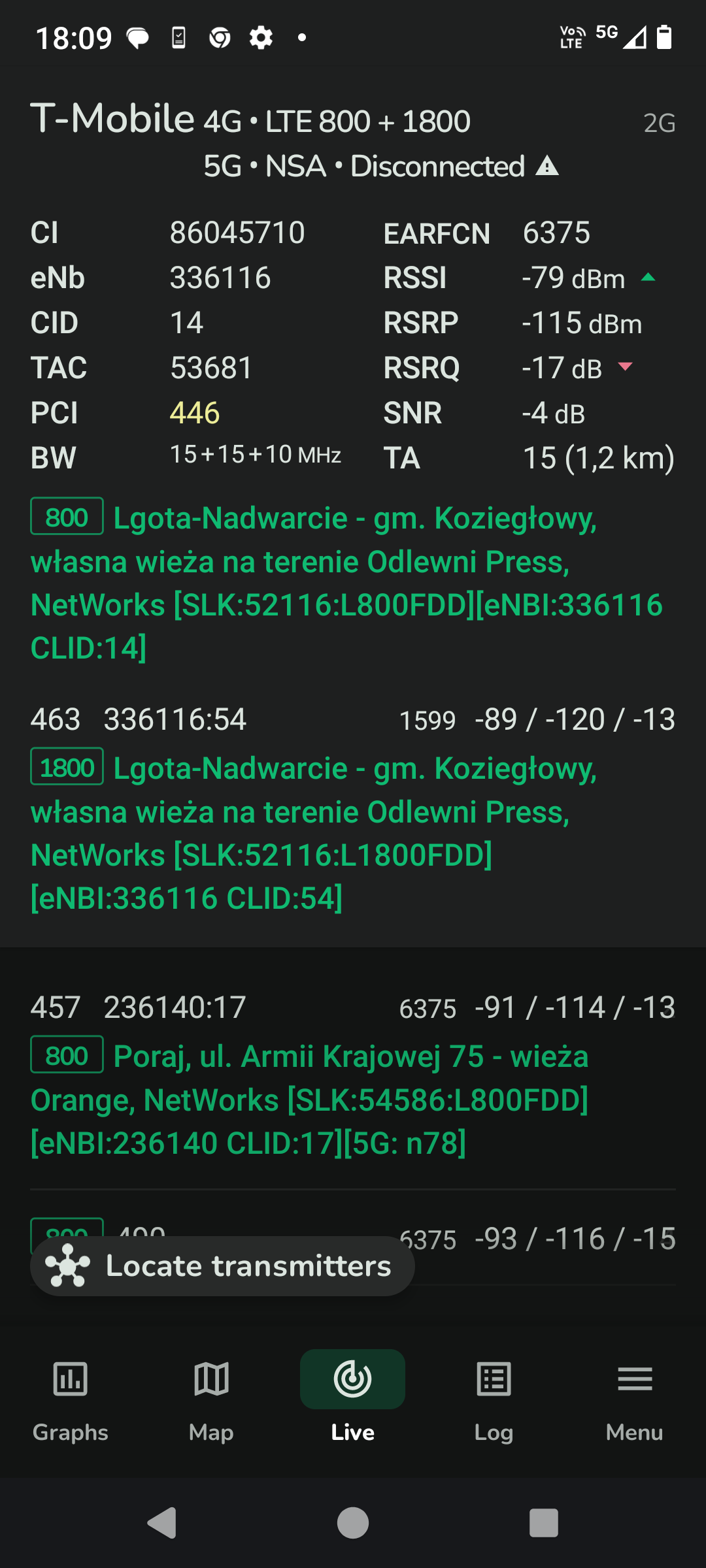

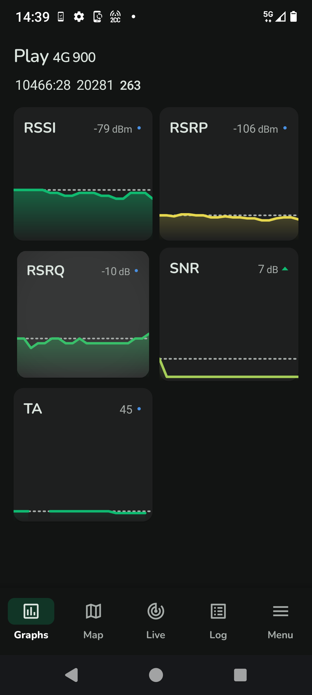

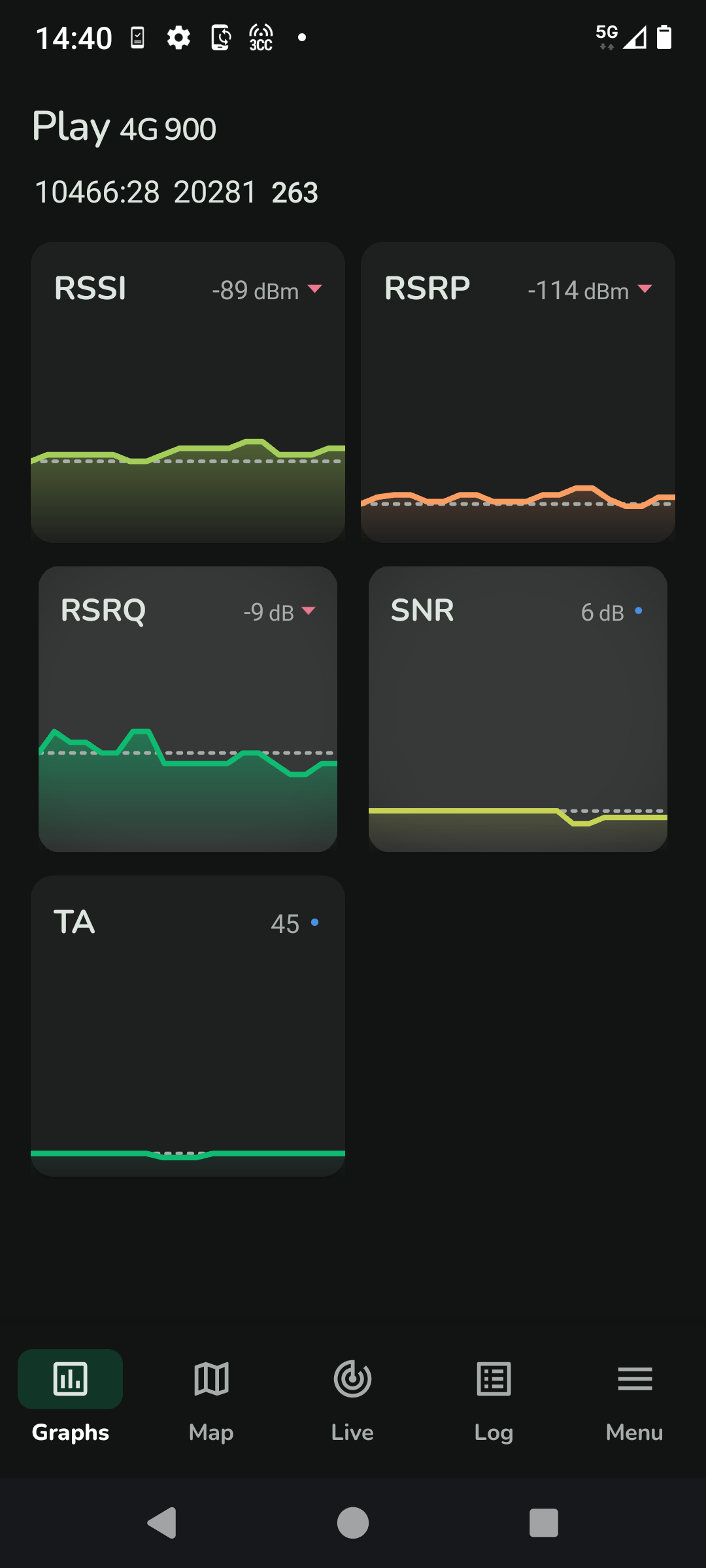

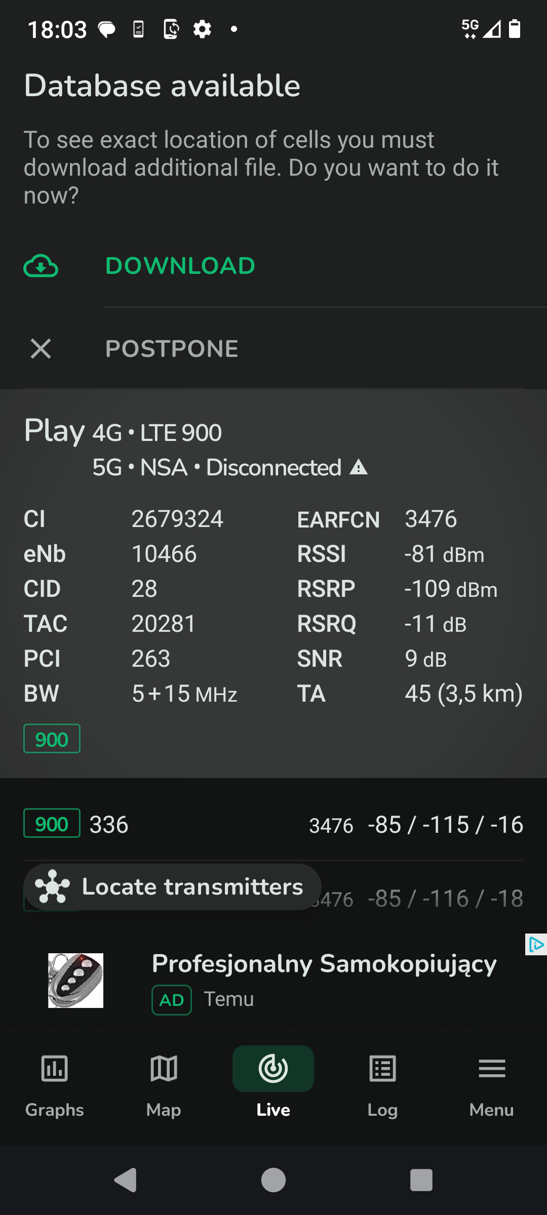

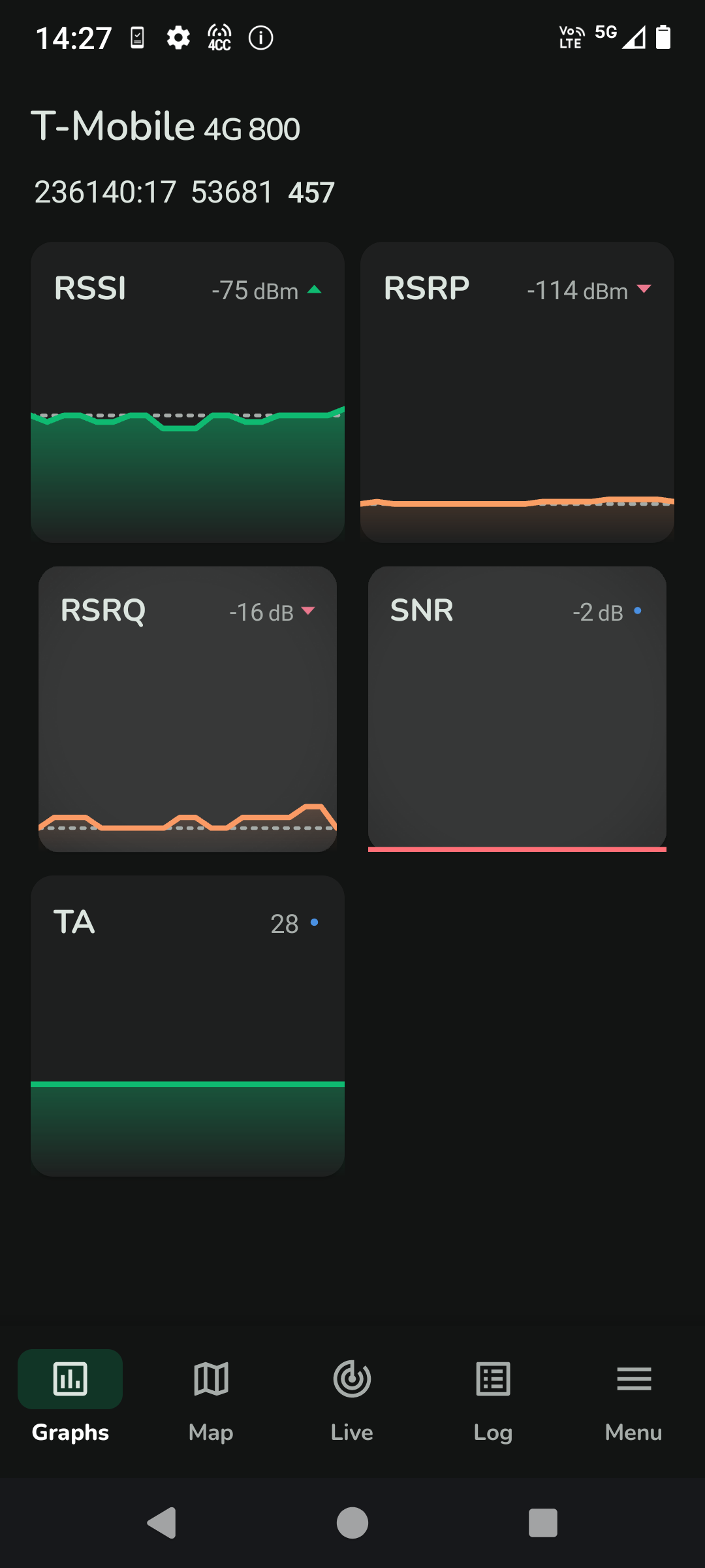

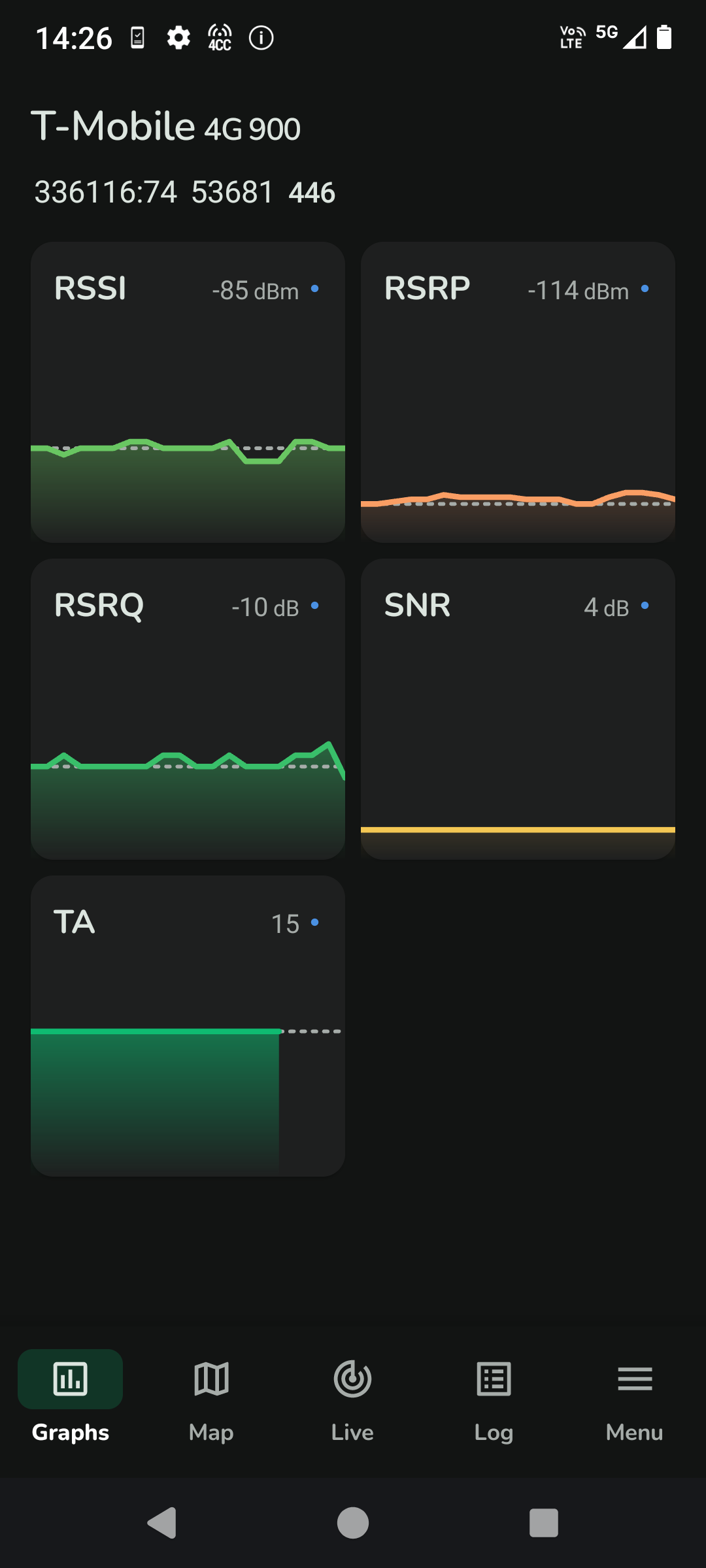

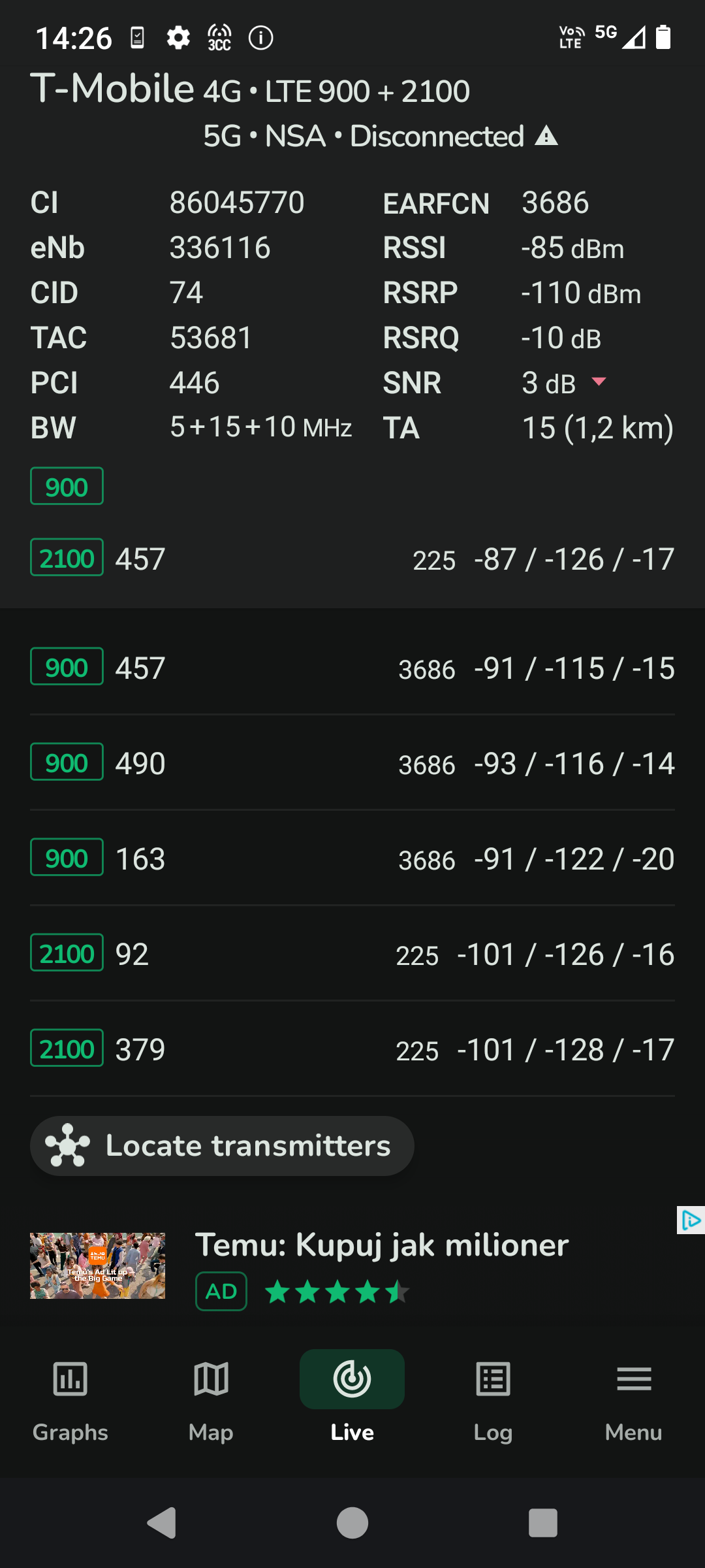

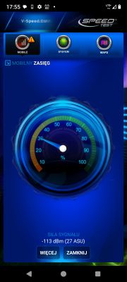

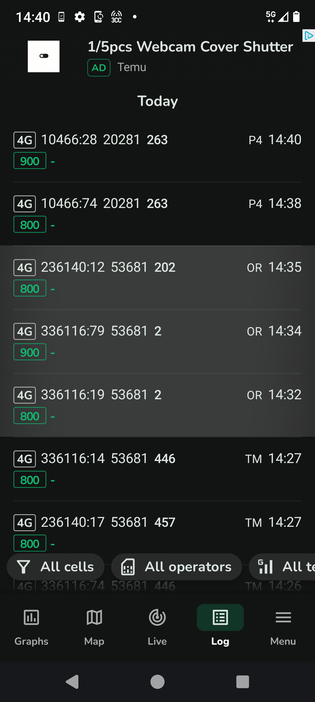

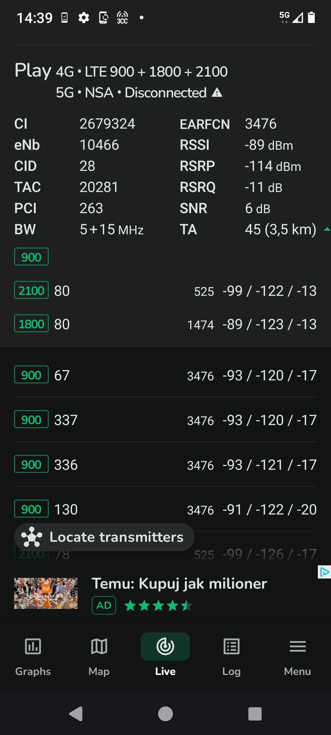

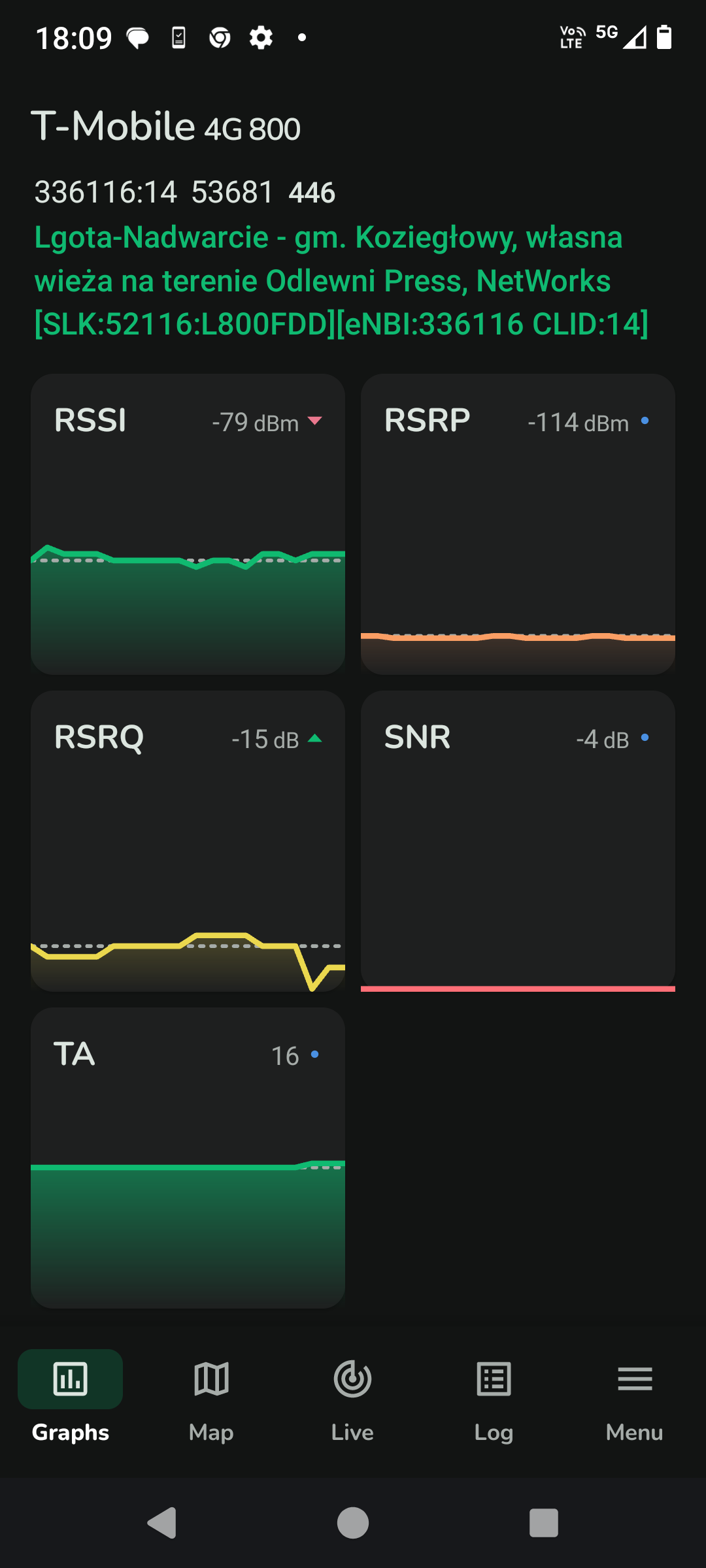

    Witam ponownie - wybrałem się na działkę - testy zrobione dla trzech operatorów, mam nadzieję, że poniższe screeny to jest to, na podstawie czego można ocenić, jak bardzo jest źle i spróbować coś dobrać do tej lokalizacji... :|
    Za wszelkie wskazówki z góry dziękuję
    Zrzut ekranu z aplikacji pomiarowej sygnału sieci T-Mobile 4G na częstotliwości 900 MHz Zrzut ekranu z aplikacji pokazującej parametry sieci LTE T-Mobile na działce Zrzut ekranu z aplikacji NetMonitor z danymi 4G dla operatorów TM i OR Wyniki pomiarów sieci T-Mobile 4G 800 MHz: słaby sygnał, niski SNR i wysoka wartość TA
    Ekran aplikacji pokazujący parametry sygnału sieci Orange 4G na paśmie 900 MHz Zrzut ekranu aplikacji z pomiarem sygnału LTE Orange z bardzo słabym RSRP i SNR Zrzut ekranu z aplikacji testującej sygnał 4G dla kilku pasm i operatorów Zrzut ekranu z aplikacji przedstawiający parametry sieci LTE operatora Orange
    Zrzut ekranu z aplikacji pokazujący parametry sieci LTE Play 4G na częstotliwości 900 MHz Zrzut ekranu z aplikacji monitorującej sieć pokazujący parametry LTE operatora Play Zrzut ekranu z aplikacji pokazującej logi sieci LTE z różnych stacji bazowych Zrzut ekranu z aplikacji mierzącej sygnał sieci 4G z operatora Play na częstotliwości 900 MHz

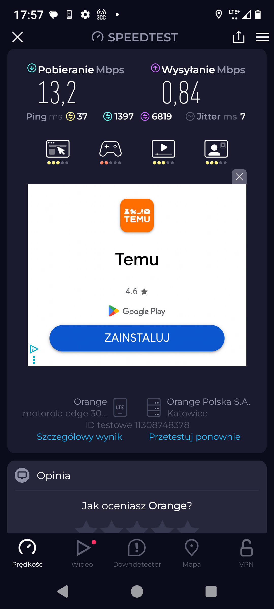

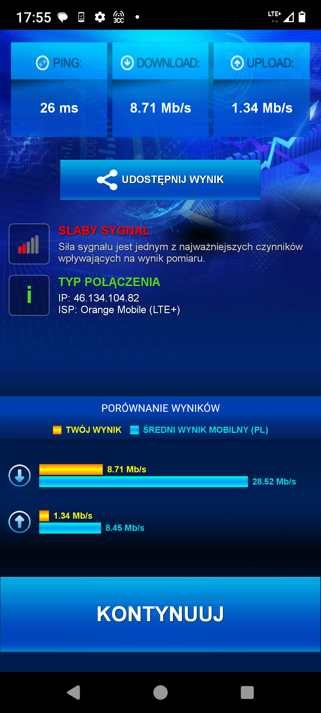

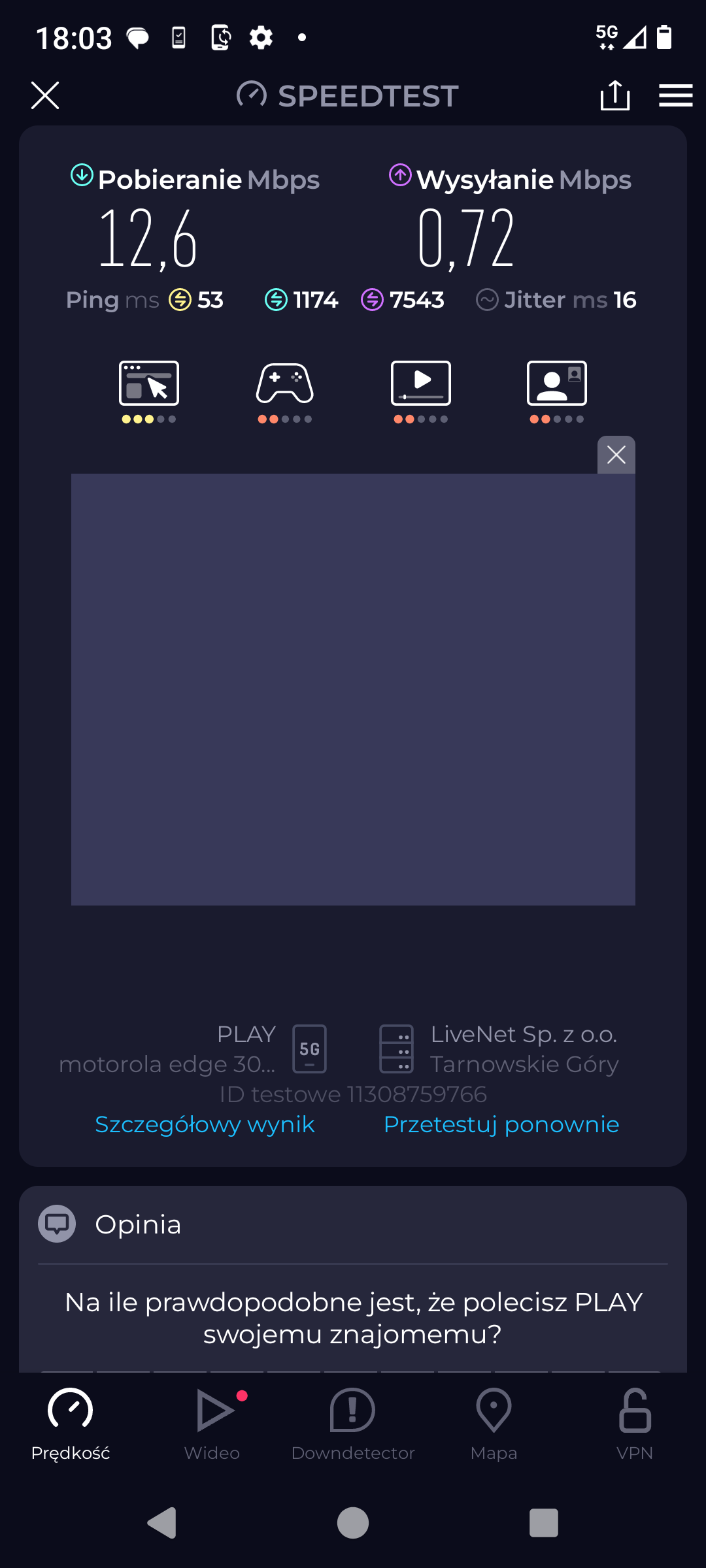

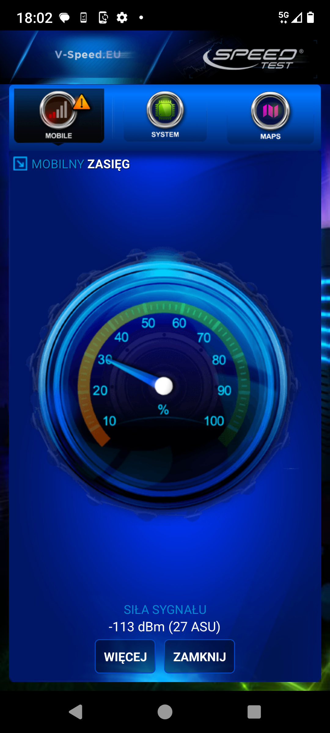

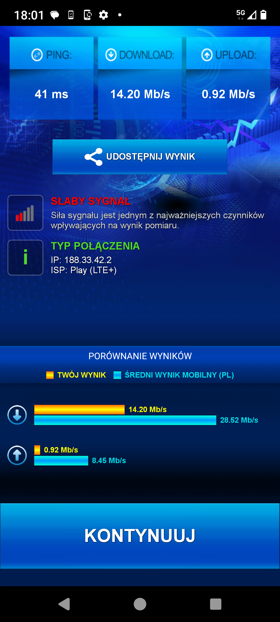

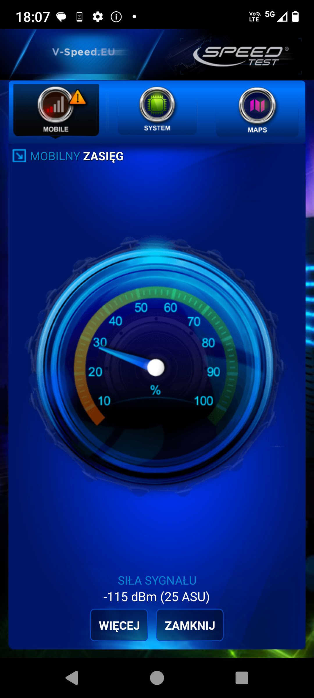

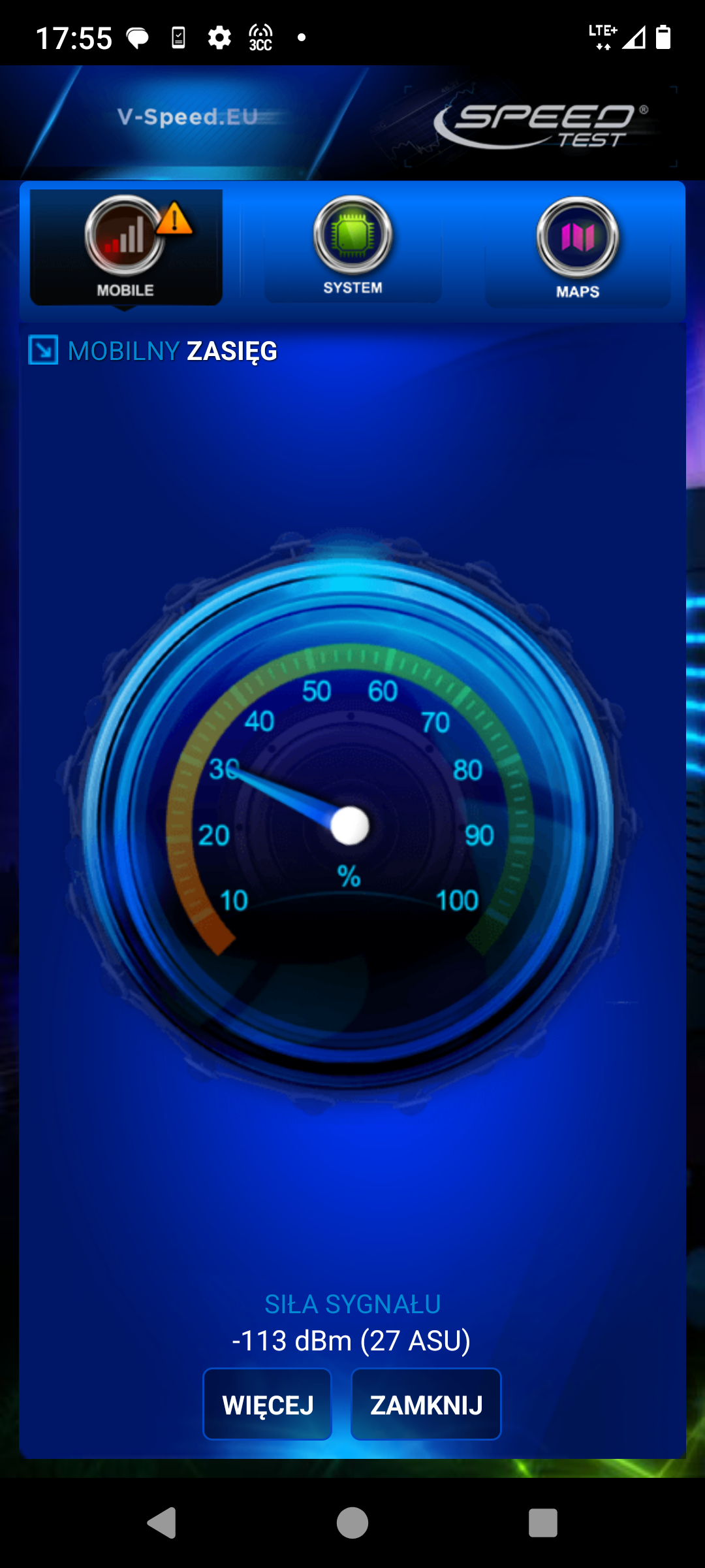

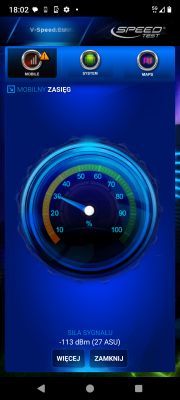

    mucha221
    Posty: 20

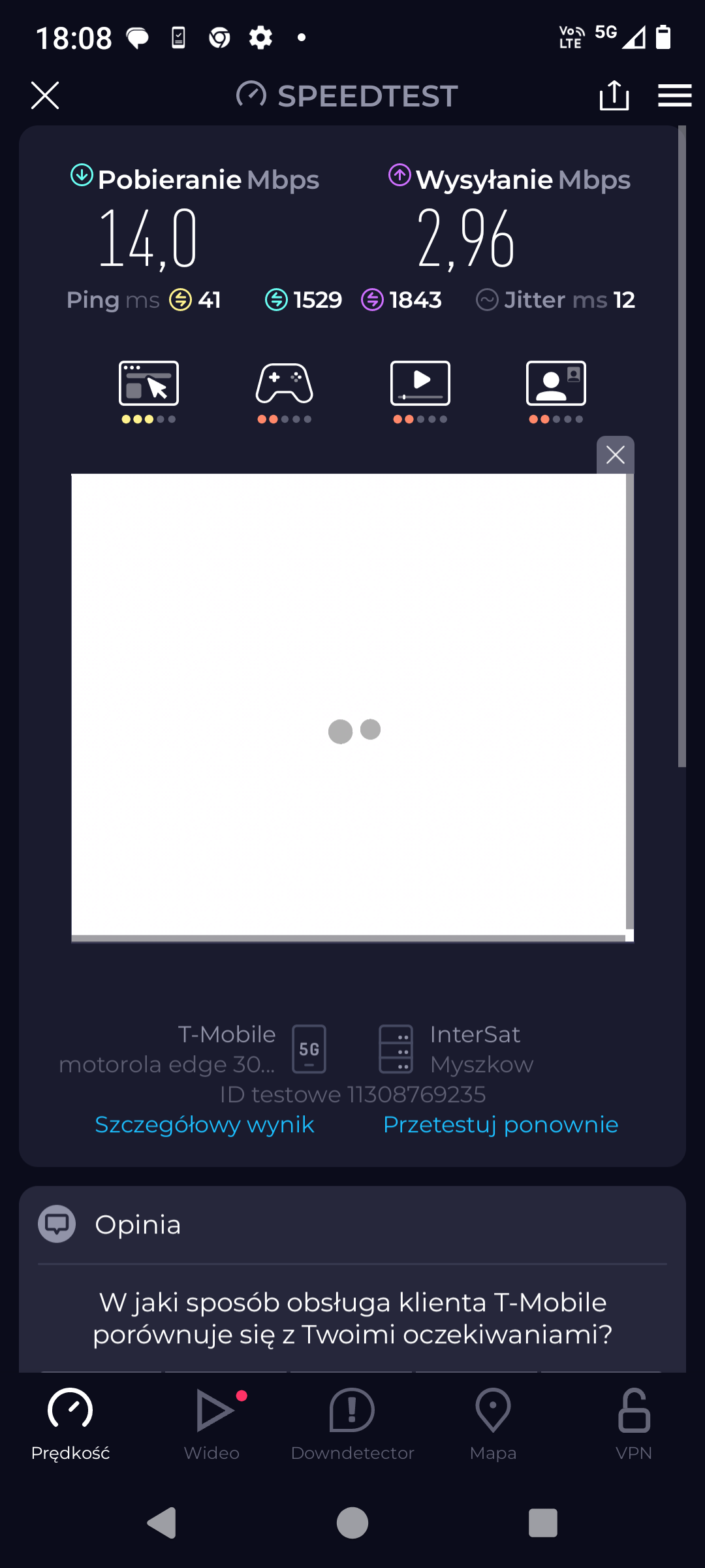

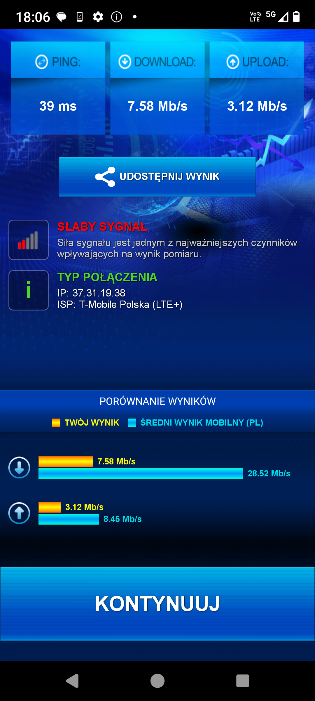

    Poniżej wyniki speedtestów i ponownie z net monstera - miejsca pomiaru (teraz jak i wcześniej) z poddasza, na zewnątrz (uchwyt do anteny zmontowany jest na stopniu dachowym).
    Tmobile:
    Wynik speedtestu T-Mobile z LTE+: ping 39 ms, pobieranie 7,58 Mb/s, wysyłanie 3,12 Mb/s Ekran aplikacji V-Speed pokazujący słaby mobilny sygnał -115 dBm (25 ASU) Zrzut ekranu z aplikacji Speedtest z wynikami testu sieci T-Mobile Mapa zasięgu Speedtest dla T-Mobile pokazująca brak 2G/3G i dostępność LTE/5G Aplikacja NetMonster pokazuje parametry sieci T-Mobile LTE 800MHz, w tym RSSI, RSRP, RSRQ, SNR i TA. Zrzut ekranu z aplikacji NetMonster pokazujący parametry sieci LTE T-Mobile i Orange. Zrzut ekranu z aplikacji NetMonster pokazujący dane sieci 4G i 2G z różnych pasm
    Play:
    Wynik speedtestu LTE+ sieci Play z niskim sygnałem – 14,20 Mb/s pobierania, 0,92 Mb/s wysyłania Ekran aplikacji V-Speed z siłą sygnału -113 dBm (27 ASU) i zaznaczonym słabym zasięgiem Wynik testu Speedtest: pobieranie 12,6 Mbps, wysyłanie 0,72 Mbps, sieć PLAY 5G. Mapa zasięgu sieci komórkowej Play z zaznaczoną lokalizacją i informacją o braku zasięgu 2G/3G Zrzut ekranu z aplikacji NetMonster pokazujący parametry sygnału Play 4G 900 MHz Zrzut ekranu z NetMonster z informacjami o sygnale Play LTE 900 na poddaszu Zrzut ekranu z aplikacji NetMonster z danymi sieci komórkowych i stacji bazowych
    Orange (tylko z speedtestów)
    Wynik speedtestu Orange LTE+: ping 26 ms, pobieranie 8,71 Mb/s, wysyłanie 1,34 Mb/s. Ekran z aplikacji V-Speed.EU pokazujący siłę sygnału LTE -113 dBm (27 ASU) Zrzut ekranu z aplikacji Speedtest z wynikami Orange: pobieranie 13,2 Mbps, wysyłanie 0,84 Mbps Mapa zasięgu sieci Orange pokazująca brak sygnału 2G/3G, LTE i 5G w rejonie Maśloniczki.
    Jeżeli można z tego coś wywnioskować - jaki sprzęt najlepiej dobrać - będę wdzięczny za wszelkie sugestie.
  • #12 21784508
    Zvirek
    Posty: 1052
    Pomógł: 81
    Ocena: 340
    RSRP, RSRQ i SINR znacznie lepszy z Orange.

    Zvirek
    Posty: 1052
    Pomógł: 81
    Ocena: 340
    Teraz dopiero zobaczyłem, że coś namieszałeś - screen podpisany jako "z Orange" pochodzi z BTSa Playa (!)- i to właśnie on ma najlepszy sygnał.
  • #15 21784954
    mucha221
    Posty: 20
    Faktycznie pomyliłem opisy - poprawione; tylko co do tego miejsca dobrać Szanowni uczestnicy wymiany komentarzy - dalej mikrotik? Nic innego nie zmieni nic znaczącego w odbiorze sygnału?

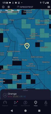

    Ciężko coś poradzić. Na razie w Twojej lokalizacji nie ma 5G w paśmie C, co oznacza, że zostaje Ci tylko LTE.
    Do ciężkich i dalekich lokalizacji jest właśnie Mietek, ale nie wiem czy jest sens płacić za niego ciężki pieniądz, bo taniej i być może bardziej przyszłościowo byłoby kupić jakiś modem ODU z 5G, np. MC889 (PRO).
    Nie lubię januszowania, ale na Twoim miejscu zamówiłbym w jednym ze znanych sieci np tego 889 i wypróbował - jak będzie słabo, to oddasz i wtedy zostaje mietek.
    Ciekawi mnie ten BTS Playa co jest kilkaset metrów od Ciebie, jeśli jest on już uruchomiony i któraś z anten sektorowych jest skierowana na Ciebie, ale nie mam czasu szukać danych z tego BTSa z pomiarów, może kol. Matek się odezwie to coś rozjaśni, bo trzeba przyznać, że jest na elce najlepszy w te klocki.

    4,5km odległości, niemal w całości przez lasy...

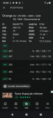

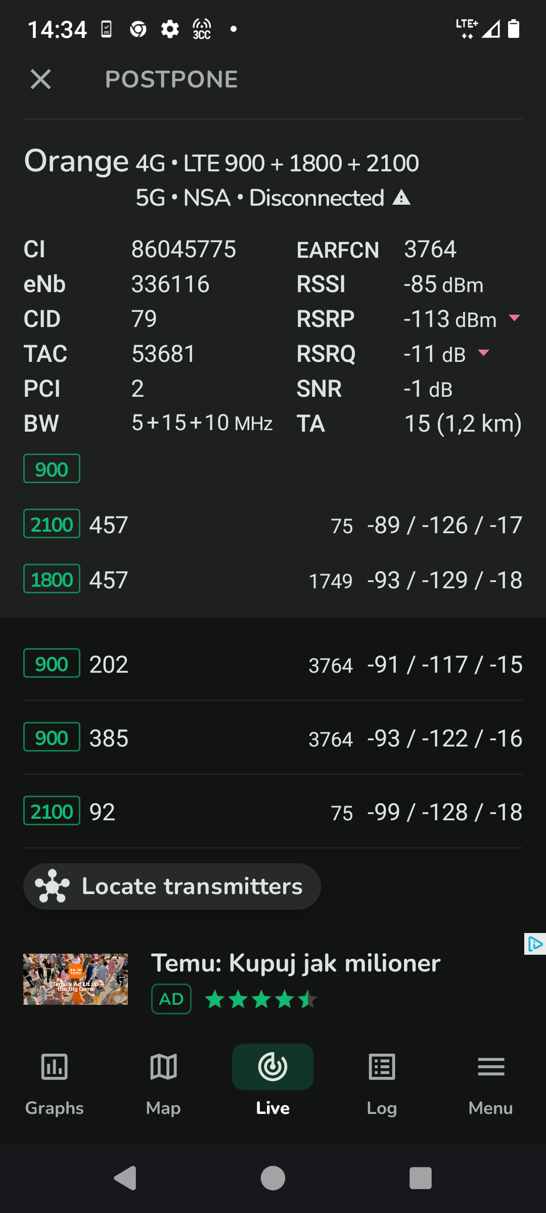

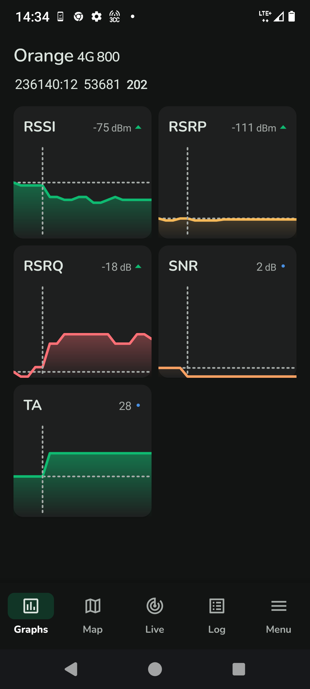

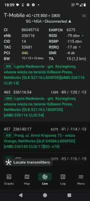

    mucha221
    Posty: 20
    >>21791194
    Erbit napisał:
    Trzymanie tego ZTE na parapecie to nieporozumienie.
    Zawsze dziękuję za pomoc, ale czytajcie proszę - będzie cieplej, to ogarnę to jak należy na maszcie zew. Teraz jest trochę za zimno, a napisałem o parapecie, żeby pokazać, że nawet w takiej lokalizacji jest lepiej niż z Mikrotikem na dachu.
    matek451 napisał:
    Wybór MC889 w takich warunkach watpliwy, osiagi na zewnątrz nie powalają
    - wrzucałem wcześniej screeny z netmonstera - 5G - NSA - Disconnected. Nie oznacza to, że sieć 5G jest niedostępna? Jeśli MC889 wątpliwy, to co? Lepiej późno niż wcale, ale może kolega Matek coś doradzi lepiej.
    Jeśli o te dane chodziło, to jak poniżej:
    3G/4G Frequency 6200
    3G/4G Connected Band 10.0 MHz@800 (B20) 15.0 MHz@2100 (B1) 10.0 MHz@1800 (B3) 5.0 MHz@900 (B8)
    3G/4G ECIO/SINR -1.4 dB
    3G/4G PCI 2
    3G/4G Cell ID 86045715
    3G/4G RSRQ -17 dB
    3G/4G RSRP -97 dB
    5G Frequency - -
    5G Connected Band - -
    5G SINR - -
    5G PCI - -
    5G Cell ID - -
    5G RSRQ - -
    5G RSRP - -

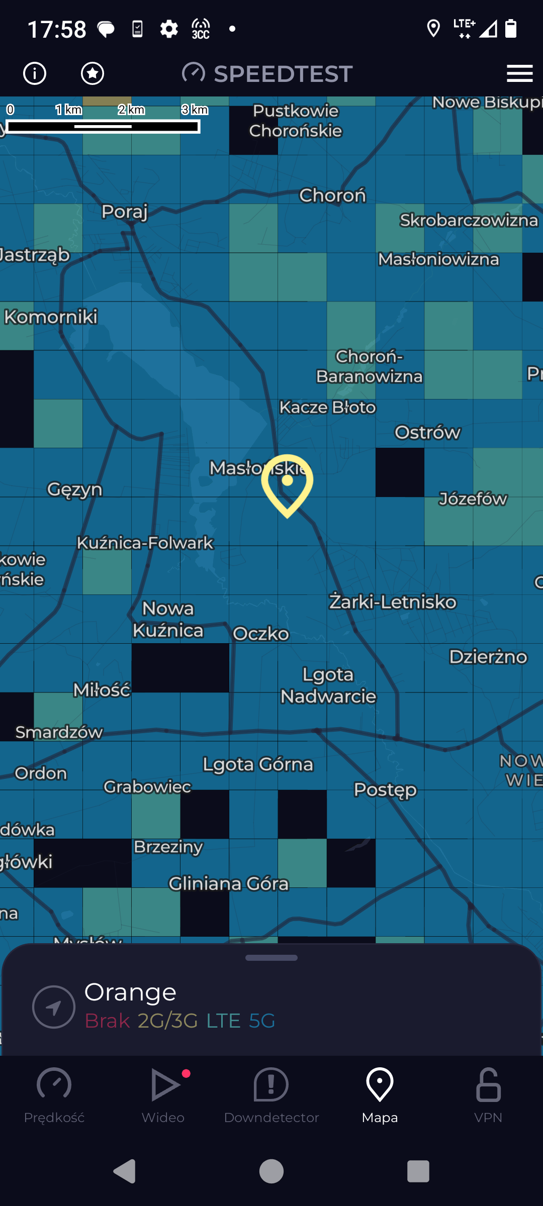

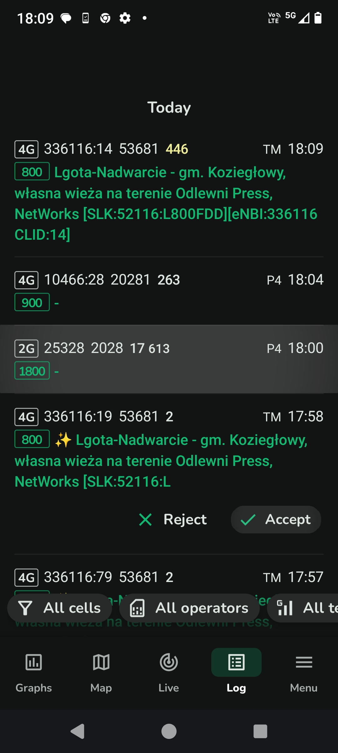

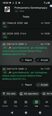

    To jest 4 sektor z BTS-a na Odlewnii w Lgocie Nadwarcie, sektor swieci na azymut 350 czyli na Masłońskie, masz do niego około 2300m przez las. Ten BTS nie ma 5G3600 N78.W poprzednich testach na telefonie tez ten BTS ale w sąsiadach pojawiał się tez ten z Poraja i z niego nieco gorsze parametry sygnału ale ten BTS ma N78. Do niego jest około 4 km ale warunki terenowe lepsze, stacja dziala z większymi mocami szczególnie na N78.
    Na tej podstawie mozna wnioskować o szansach na 5G N78 z niego przy kotwicy na LTE z Lgoty Nadwarcia.

    Nadajnik z Lgoty, fakt, nie ma 5G Orange, tak samo jak i w Poraju (wg BTS) - w Poraju 5G jest Plusa/Play/T-Mobile, a kartę operatora mam teraz z Orange. Na innych kartach SIM sprawdzę pewnie za dwa-trzy miesiące, jak się znowu pojawię u dziadków. Ale Matek, napisałeś, że ten ZTE jest wyborem wątpliwym na tę lokalizację - co innego w takim razie? Przewymiarowany sprzęt czy można coś do 1000 PLN znaleźć lepszego z opcją pod 5G (przyszłościowo Play w Masłońskich)

    A na jakiej podstawie twierdzisz ze na BTS-ie NetWorks w Poraju Orange nie ma 5g3600 N78? Oczywiscie ze ma od ponad 9 m-cy, tak samo jako T-mobile a PLAY na swoim na maszcie Orange ma od roku ale on ma 1 sektor na azymut 110 a 2 na 240 stopni wiec nie w twoim kierunku, Plus ma sektor na Masłońskie i 5G2600 N41.
    Do trudnych lokalizacji zysk anten na 3.5GHz w MC889 jest czasami za mały więc lepszym rozwiązaniem bywa wtedy wersja MC889A PRO. Najtaniej za około 1300 zł. MC889 jest do kupienia za 720 zł.

    No, racja, nie patrzyłem na sieć NetWorks, tylko samą sieć Orange w BTSearch. Zmiana na Pro do rozważenia, ale jeszcze dwa pytania od laika:
    1. Czy router nie będzie się łączył z bliższym/mocniejszym sygnałem, tj. z nadajnikiem z Lgoty? I zmiana routera nie zmieni zasadniczo możliwości do połączenia się z 5G?
    2. Jak sprawdzacie, że dany sektor operatora ma azymut w danym kierunku?
    Skąd takie dane wyczytać?
