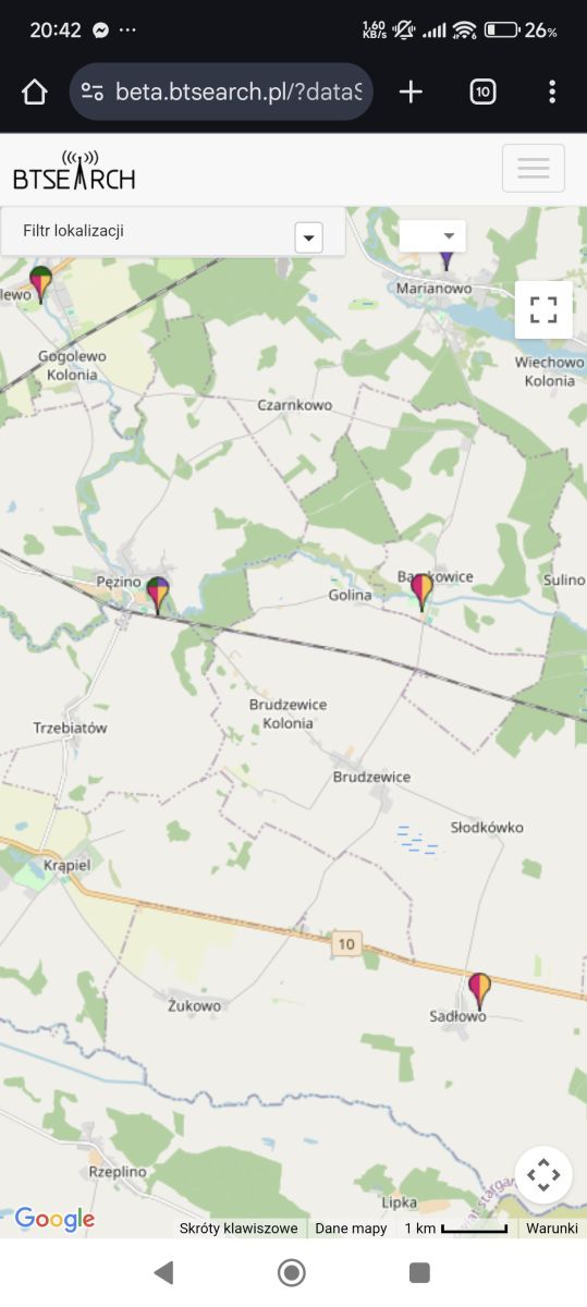

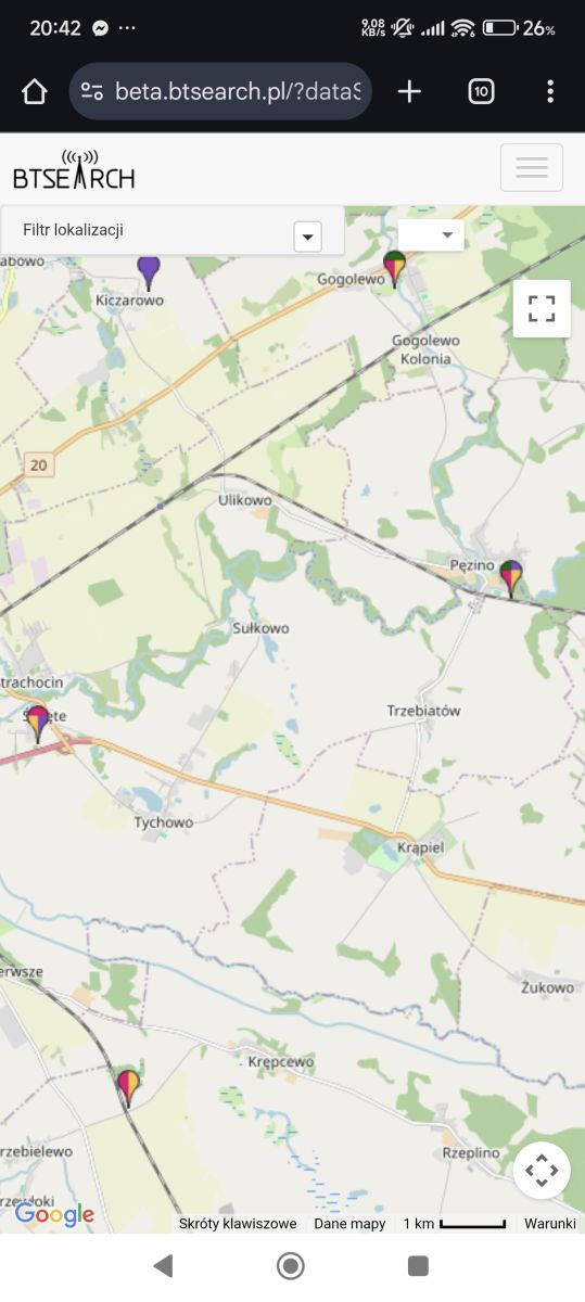

    Używał ktoś tych modeli? Lub może polecicie coś innego? Operator na teście: Orange, ale możliwość dobrania dowolnego. Wrzucam zdjęcia stacji — najwięcej posiada Orange/T-Mobile
    Mapa z lokalizacjami stacji bazowych w okolicy miejscowości Krąpiel
    Zrzut ekranu mapy BTSearch z zaznaczonymi stacjami bazowymi w okolicach Krąpiela

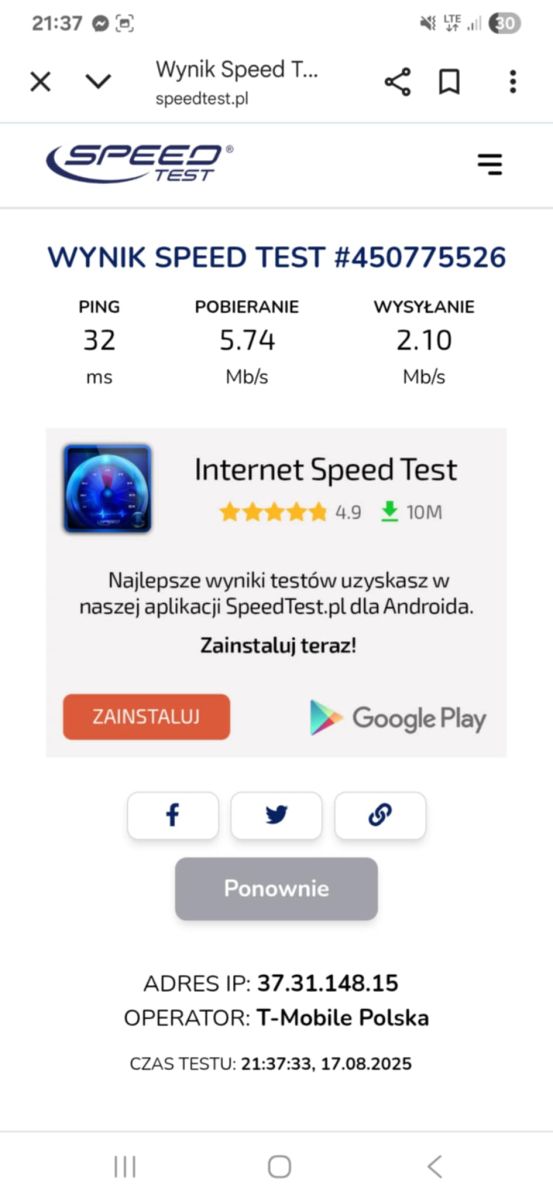

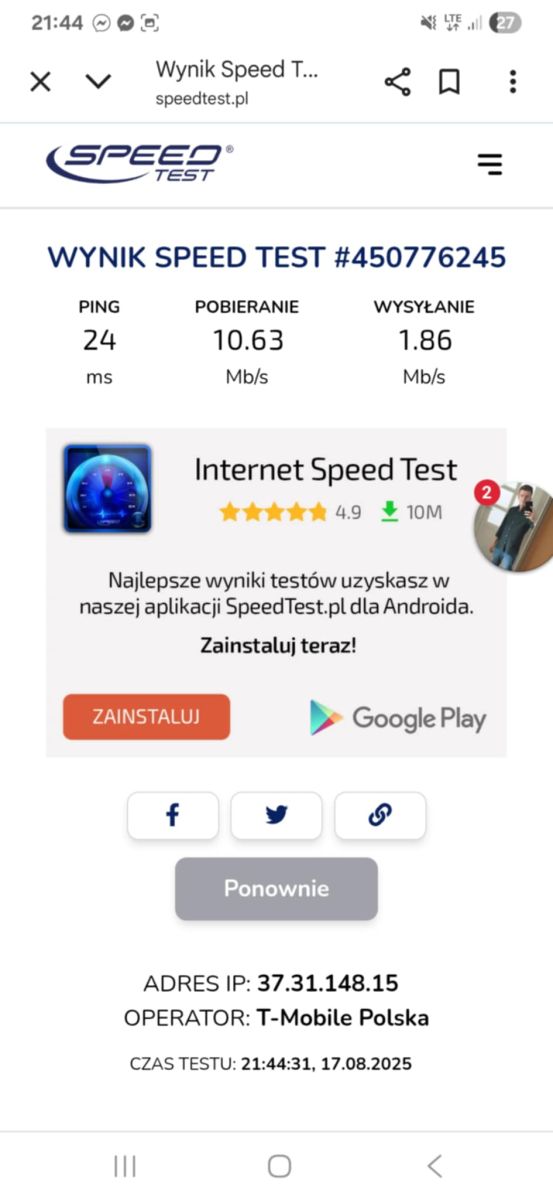

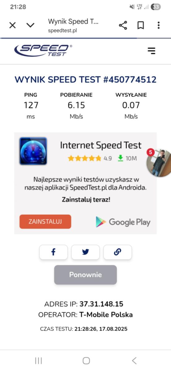

    W sumie nie zastanawiałem się, po prostu naczytałem się, że fajnie działają na dużych dystansach. Nie jestem zbyt technologiczny. Właśnie nie zapisały mi się te testy — dopiero za tydzień będę na lokalizacji, to wstawię jeszcze z NetMonstera screeny. Dostałem od kobiety z pokoju operatora T-Mobile. Jest słabo: drugi przy otwartym oknie, trzeci na balkonie
    Zrzut ekranu z wynikiem testu prędkości internetu od operatora T-Mobile Polska
    Zrzut ekranu testu prędkości internetu z aplikacji SpeedTest.pl
    Zrzut ekranu wyników testu prędkości internetu z aplikacji SpeedTest.pl

    Póki co u siebie w Orange/T-mobile masz zasięg na pseudo 5G N1 czyli na 2100MHz, pasmo to jest dzielone dynamicznie z LTE2100, okoliczne BTS-y NetWorks mają tez LTE2100+1800+800+900. Brak nawet pozwoleń na prawdziwe szybkie 5G3600 N78, natomiast BTS-y mają pozwolenie na 5G700 N28, Orange ma na nich 10MHz dedykowanego pasma, zasieg duzy więc jak odpalą na BTS to pasmo zapewne będzie u ciebie do dyspozycji, osiagi na nim porównywalne z agregacja pasm LTE.
    Zew. CPE 5G mają anteny kierunkowe na 3.5GHz pod N78, na nizsze pasma LTE/5G anteny dookólne.
