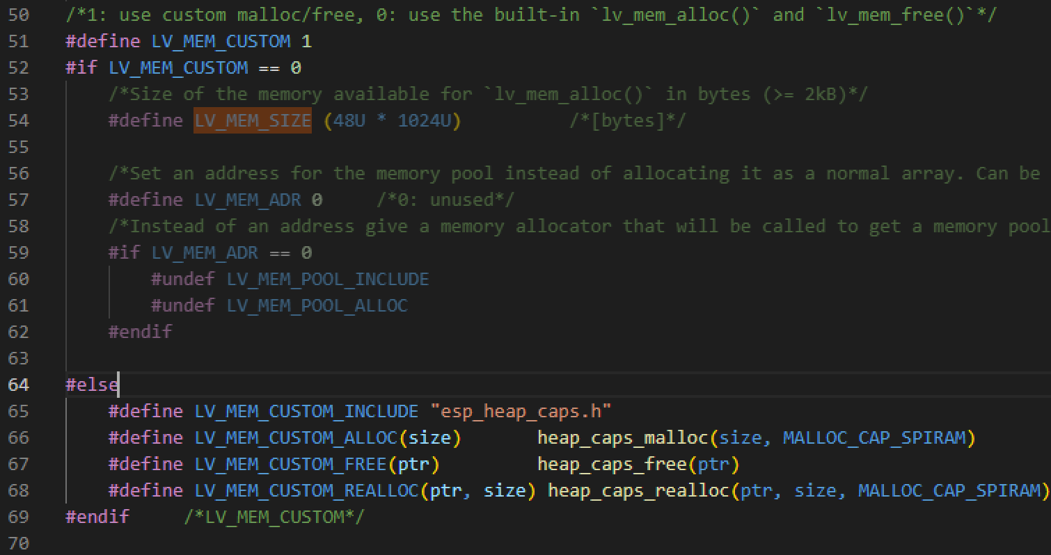

    LVGL konfiguruje się w pliku lv_conf.h. Jedna z sekcji tam odpowiada za wybór sposobu alokacji pamięci dla obiektów graficznych.
    Kod: C / C++
    Zaloguj się, aby zobaczyć kod
    W użytym ESP32_Display_Panel ta alokacja była skierowana bezpośrednio na wbudowany mechanizm malloc/free/realloc z stdlib.h. My jednak mapujemy go na alokowania pamięci w PSRAM, które opiera się na funkcjach:
    - heap_caps_malloc
    - heap_caps_free
    - heap_caps_realloc
    z nagłówka esp_heap_caps.h.
    Zmodyfikowana sekcja lv_conf.h:
    Kod: C / C++
    Zapisałem zmiany i wgrałem na nowo skompilowany projekt. FPS się nie zmienił. Użycie pamięci po zmianie:
    Free heap before connect: 85556
    Free PSRAM before connect: 5714896
    Sukces! Teraz zewnętrzna biblioteka korzystająca z malloc/free/realloc już działa normalnie, a LVGL na niczym też nie ucierpiał. Sprawdziłem FPS w wersji na RAM i w wersji na PSRAM, bo obawiałem się, że PSRAM może spowolnić wyświetlanie, ale nie ma odczuwalnych problemów.
