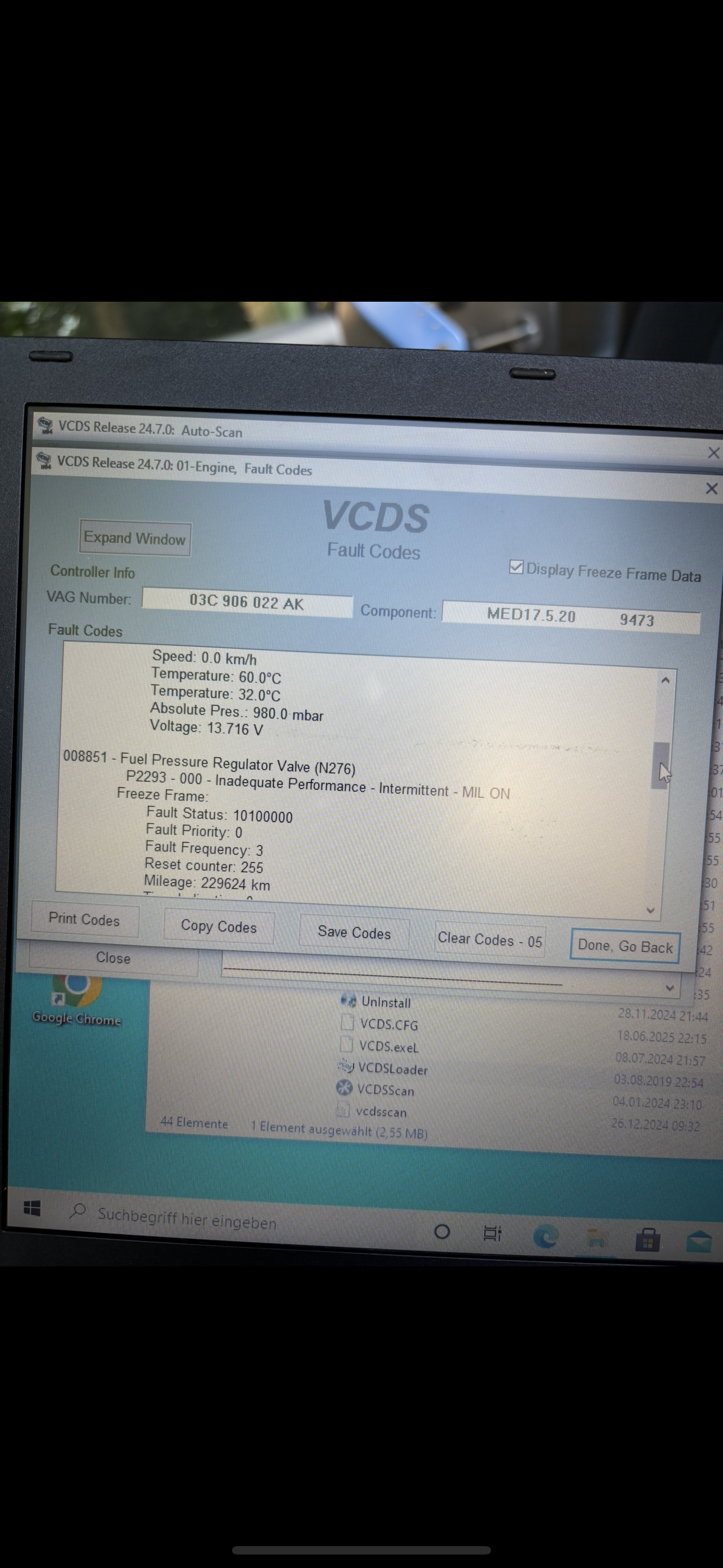

    Witam. Mam problem z moim golfem V 1.4 TSI. Auto dostałem od teścia ale mam z nim pewien problem. Pojeździłem chwilę i wyskoczył błąd 000022. Wymieniłem więc czujnik położenia wałka rozrządu ale to nic nie dało więc założyłem nowy czujnik położenia Wału korbowego (dostać się do niego masakra🤦🏻‍♂️). Teraz dodatkowo pluje błędem P2293. Pompa wysokiego ciśnienia założona z Audi a3 1.4 TSI z nowym czujnikiem była wcześniej bo strasznie głośno chodziła jakby się zacierała,teraz znowu ten sam problem wrócił. Powiedzcie mi czy te czujniki trzeba jakoś zaadaptować w VCDS czy o co chodzi? Jak to ogarnąć bo siedzę już nad nim tydzień i nie mam już do niego sił.

    Czujnika G40 czy G28 nie trzeba adaptować. Prawdopodobnie masz problem z rozrządem i stąd ten błąd.
    Na pompie wysokiego ciśnienia nie ma czujnika. Tam raczej jest regulator ciśnienia paliwa.
    Ten sam problem powrócił - czyli jaki?
    Ten że pompa głośno chodzi czy że jest ten sam błąd dotyczący niedostatecznej wydajności pompy?
    Może ten dźwięk nie pochodzi z pompy a z rozrządu.

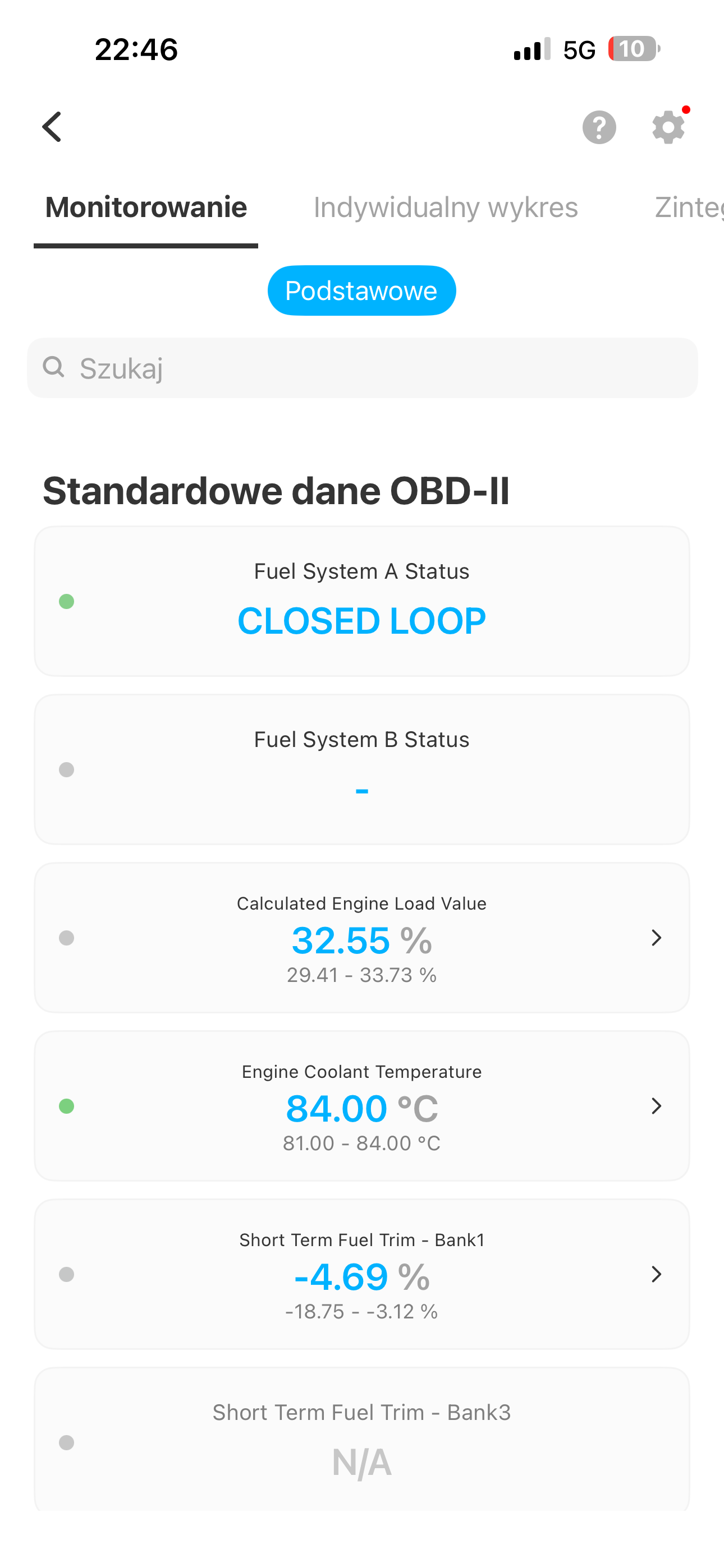

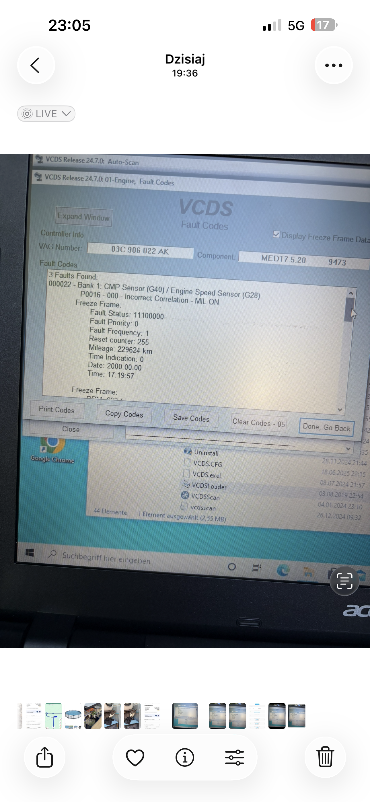

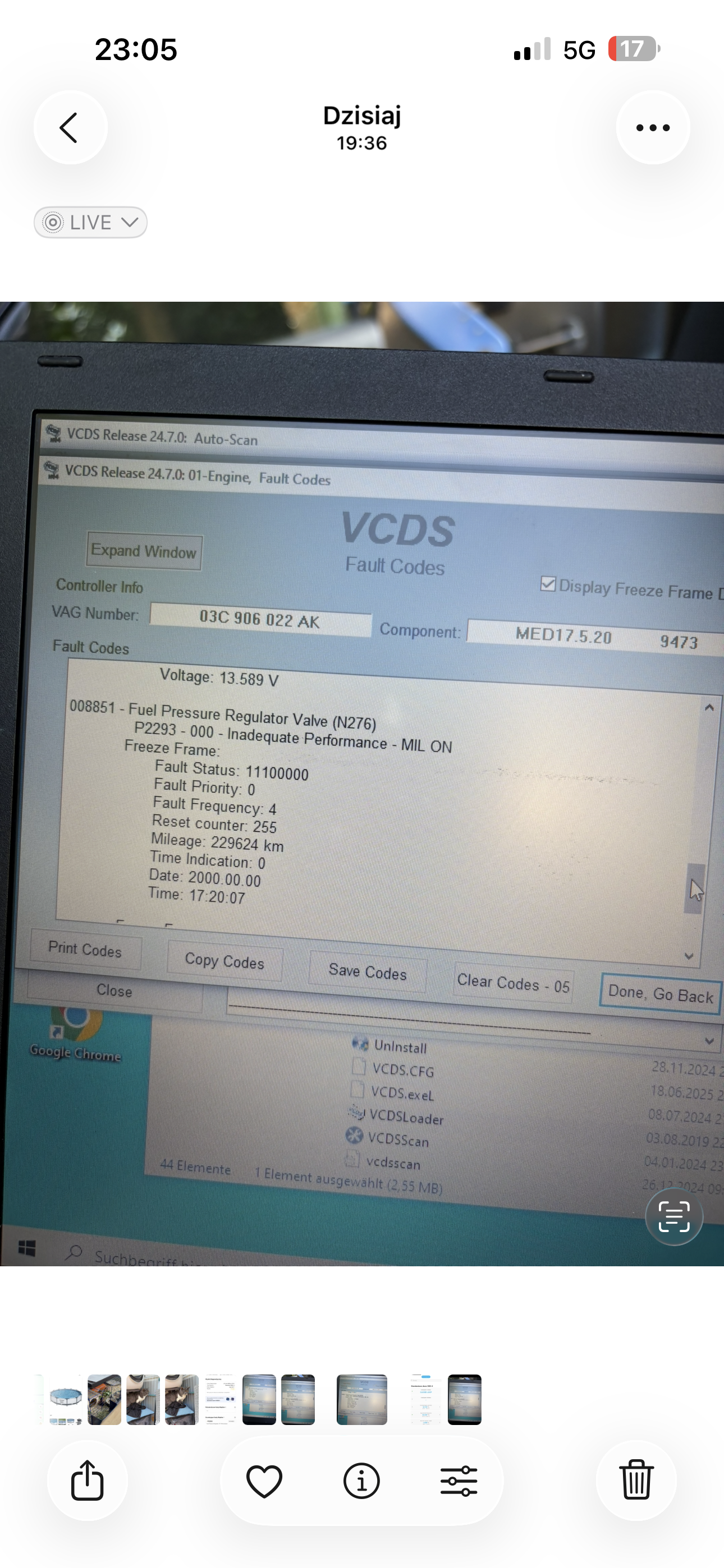

    Powrócił tzn że pompa chodzi głośno i powrócił ten sam błąd. Nie wiem jak sprawdzić ustawienie rozrządu na VCDS bo tam gdzie powinien być w grupie 04 lub 06 u mnie go nie ma

    Daje logi z VCDS
    Sunday,22,June,2025,10:23:33:00009
    VCDS -- Windows Based VAG/VAS Emulator Running on Windows 10 x64
    VCDS Version: 24.7.0.0 (x64)
    Data version: 20070101 DS:Unknown
    www.Ross-Tech.com
    VIN: WVWZZZ1KZ9M330859 License Plate:
    Mileage: 229640km-142691mi Repair Order:
    Chassis Type: 1K (1K0)
    Scan: 01 03 08 09 10 15 16 17 19 25 37 42 44 46 52 55 56 62 69 72
    77
    VIN: WVWZZZ1KZ9M330859 Mileage: 229640km-142691miles
    01-Engine -- Status: Malfunction 0010
    03-ABS Brakes -- Status: OK 0000
    04-Steering Angle -- Status: OK 0000
    08-Auto HVAC -- Status: OK 0000
    09-Cent. Elect. -- Status: OK 0000
    10-Park/Steer Assist -- Status: OK 0000
    15-Airbags -- Status: OK 0000
    16-Steering wheel -- Status: OK 0000
    17-Instruments -- Status: OK 0000
    19-CAN Gateway -- Status: Malfunction 0010
    25-Immobilizer -- Status: OK 0000
    37-Navigation -- Status: Not registered 0011
    42-Door Elect, Driver -- Status: Malfunction 0010
    44-Steering Assist -- Status: OK 0000
    46-Central Conv. -- Status: OK 0000
    52-Door Elect, Pass. -- Status: OK 0000
    55-Headlight Range -- Status: OK 0000
    56-Radio -- Status: Not registered 0011
    62-Door, Rear Left -- Status: OK 0000
    69-Trailer -- Status: Malfunction 0010
    72-Door, Rear Right -- Status: OK 0000
    77-Telephone -- Status: Not registered 0011
    Address 01: Engine (CAX) Labels: 03C-906-022-CAX.clb
    Part No SW: 03C 906 022 AK HW: 03C 906 022 J
    Component: MED17.5.20 9473
    Revision: D5H06--- Serial number: VWX7Z0I124R0PZ
    Coding: 0000072
    Shop #: WSC 17210 003 104857
    VCID: 65C10493AC61CFBE50-8030
    VINID: 9E69EAAAA05BA897430C0205241E1E18E4
    4 Faults Found:
    012480 - Fuel Quality
    P30C0 - 000 - Inadequate
    Freeze Frame:
    Fault Status: 01100000
    Fault Priority: 0
    Fault Frequency: 1
    Reset counter: 255
    Mileage: 229642 km
    Time Indication: 0
    Date: 2000.00.00
    Time: 10:18:43
    Freeze Frame:
    RPM: 981 /min
    Load: 44.3 %
    Speed: 0.0 km/h
    Temperature: 90.0°C
    Temperature: 51.0°C
    Absolute Pres.: 980.0 mbar
    Voltage: 13.335 V
    000022 - Bank 1: CMP Sensor (G40) / Engine Speed Sensor (G28)
    P0016 - 000 - Incorrect Correlation
    Freeze Frame:
    Fault Priority: 0
    Fault Frequency: 1
    Reset counter: 255
    Mileage: 229642 km
    Time Indication: 0
    Date: 2000.00.00
    Time: 10:18:43
    Freeze Frame:
    RPM: 981 /min
    Load: 44.3 %
    Speed: 0.0 km/h
    Temperature: 90.0°C
    Temperature: 51.0°C
    Voltage: 13.335 V
    008851 - Fuel Pressure Regulator Valve (N276)
    P2293 - 000 - Inadequate Performance - Intermittent
    Freeze Frame:
    Fault Status: 00100000
    Fault Priority: 0
    Fault Frequency: 1
    Reset counter: 255
    Mileage: 229642 km
    Time Indication: 0
    Date: 2000.00.00
    Time: 10:18:53
    Freeze Frame:
    RPM: 967 /min
    Load: 45.1 %
    Speed: 0.0 km/h
    Temperature: 88.0°C
    Temperature: 51.0°C
    Voltage: 13.208 V
    Freeze Frame:
    Fault Priority: 0
    Fault Frequency: 1
    Reset counter: 255
    Mileage: 229642 km
    Time Indication: 0
    Date: 2000.00.00
    Time: 10:18:53
    Freeze Frame:
    RPM: 967 /min
    Load: 44.7 %
    Speed: 0.0 km/h
    Temperature: 88.0°C
    Temperature: 51.0°C
    Voltage: 13.208 V
    Readiness: 0110 0101
