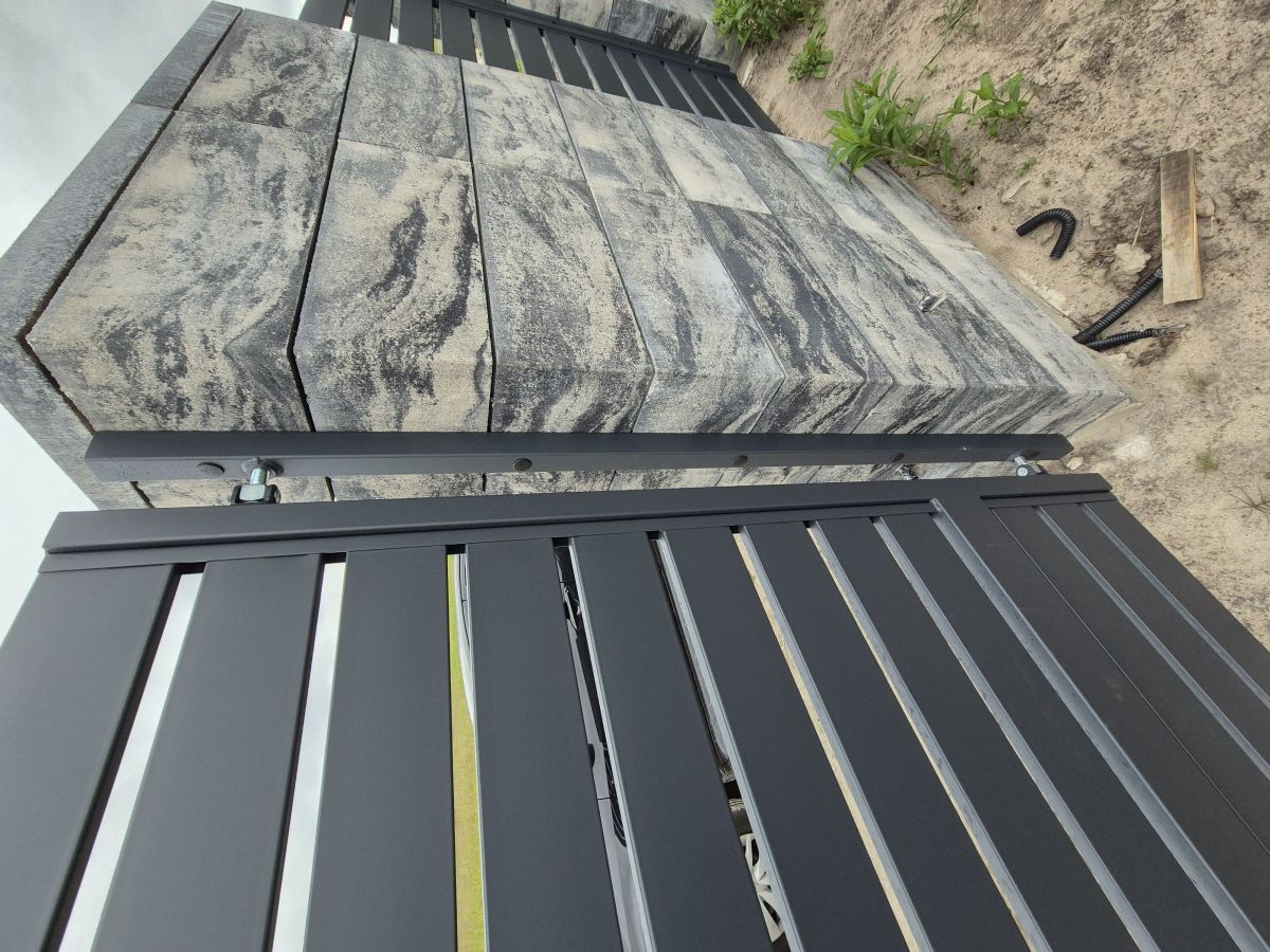

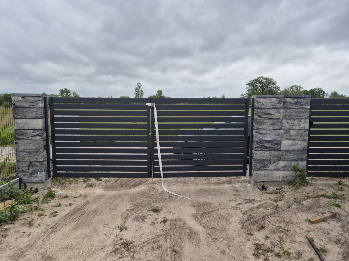

    Cześć, potrzebuje pomocy w wyborze automatu do bramy. Robiłem wycene w jednym sklepie internetowym, i Pan z tej stronki polecił automat CAME ATS 30 SAFE 24V.
    Brama dwuskrzydłowa.
    Rozmiar skrzydła 1,9m - waga około 200kg.
    Brama osadzona na murowanych słupkach, łączna odległość między słupkami 4m.
    Odległość od miejsca montażu do końca słupka 12 cm.
    Z ważnych informacji, chce aby automat miał wbudowane krańcówki, na chwilę obecną nie mam możliwości zamontowania stopy, wiec to warunek konieczny. Dodatkowo chce aby rozbudować brame o możliwość otwierania z telefonu/domofonu (jakiś moduł WiFi) + chce sparowac brame z kluczykami od bramy Wiśniowski, Somfy Pulsar IO.
    Pytanie czy to co zostało mi polecone jest w porządku? Lub czy można wybrać coś innego, tańszego? Nie ukrywam że chciałbym urwać coś z tej kwoty. Bo finalnie za cały zestaw na tej stronie wyszło 2600.

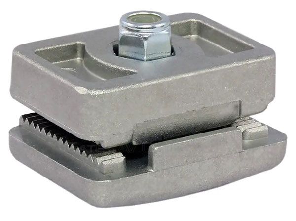

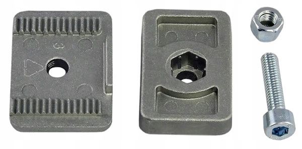

    Nice Wingo 2024 ma fabrycznie ogranicznik na otwarciu, na zamknięciu po zakupie za parę groszy jak poniżej, jest też Nice Wingo 3524, nie wiem czy jedne i drugie nie kupił byś taniej.
    CAME ATS 30 SAFE 24V do bramy 2x1,9m/200kg – czy warto, alternatywy, integracja WiFi CAME ATS 30 SAFE 24V do bramy 2x1,9m/200kg – czy warto, alternatywy, integracja WiFi

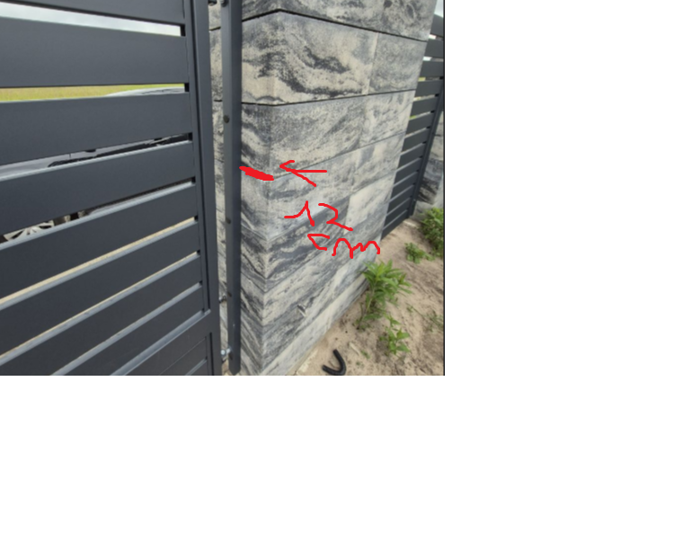

    Jaką masz odległość osi zawiasu od krawędzi słupka?
    Jesli więcej jak 15 cm - ATS jeszcze podejdzie na styk, Wingo 2024 juz nie, trzeba dłuższe Wingo 3524.
    Z tej dwójki - jesli nie przewidujesz odboju na środku bramy - wybrałbym (subiektywnie) Wingo - ma ograniczniki mechaniczne które kasuję luzy. Came ma krańcówki elektryczne i po zatrzymaniu tylko śruba trzyma skrzydło.
    No i do twojej dośc delikatnej bramy (a podejrzewam, że i tak w miejscu mocowania silownika do skrzydła trzeba dać dodatkowy profil mocniejszy niż te płaskie panele) w przypadku Came i jesli będzie odbój środkowy - bardziej na miejscu byłaby wersja siłowników na 24V.

    >>21593541
    Odległość od osi zawiasu do krawędzi słupka to 12 cm.
    Więc tutaj te Nice Wingo 2024 dadzą radę?
