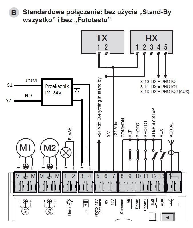

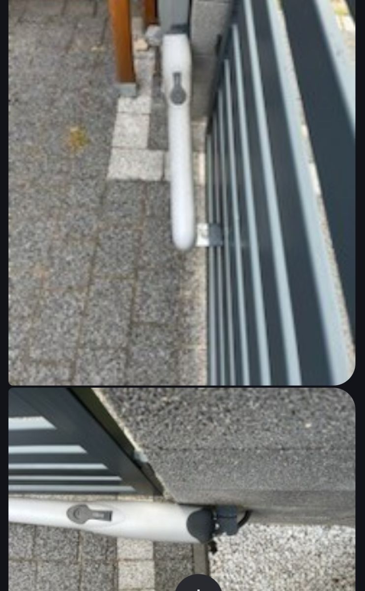

Jakie niedrogie napędy do dwóch bram dwuskrzydłowych z szerokimi murowanymi słupkami wybrać, jeśli chcę podłączyć 2 fotokomórki, sterowanie Wi‑Fi i otwieranie z wideodomofonu?

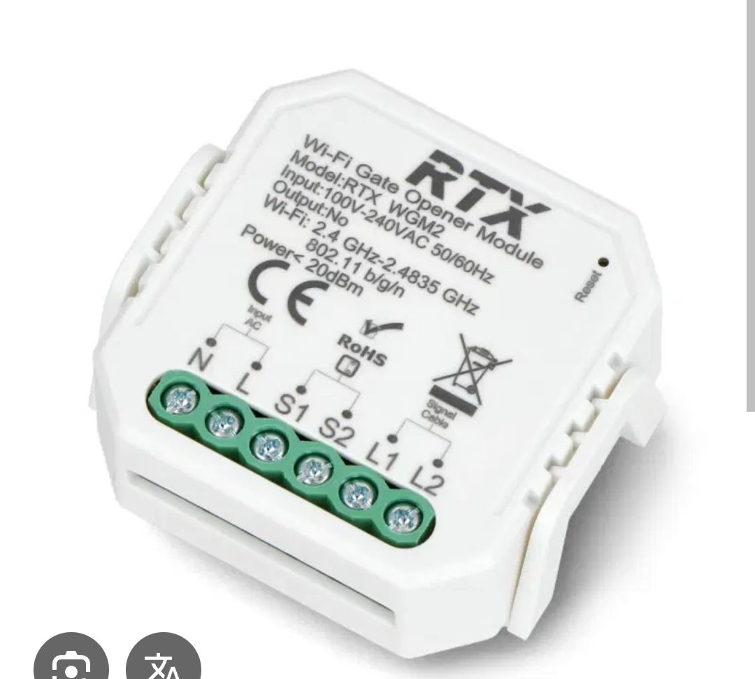

Do takich bram lepiej wybrać napędy 24 V do szerokich słupków, najlepiej długie albo ramieniowe; przy bramie łamanej sensowniejsze są siłowniki kryte 24 V z ogranicznikami niż 230 V, a jako przykłady padły Nice Wingo 3524, Came ATS oraz ramieniowe Nice Hopp/Came Fast/FTL [#21586425] Na forum polecano też sprawdzoną markę Nice ze względu na części i serwis, a autor wątku ostatecznie wybrał Nice Wingo 3524 [#21586285][#21593310] Dwie linie fotokomórek obsługuje większość popularnych central, więc to nie powinno być problemem [#21586323] Sterowanie z wideodomofonu realizuje się wejściem krok‑po‑kroku centrali, np. w MC424LR10 na zaciskach 8 i 12, a Wi‑Fi można zrobić tańszym modułem Tuya/Shelly pod tym samym wejściem [#21593335][#21626759] Jeśli chcesz widzieć stan bramy w aplikacji, lepszy jest kontaktron pod moduł Wi‑Fi niż kombinowanie z wyjściem SCA [#21626759]
