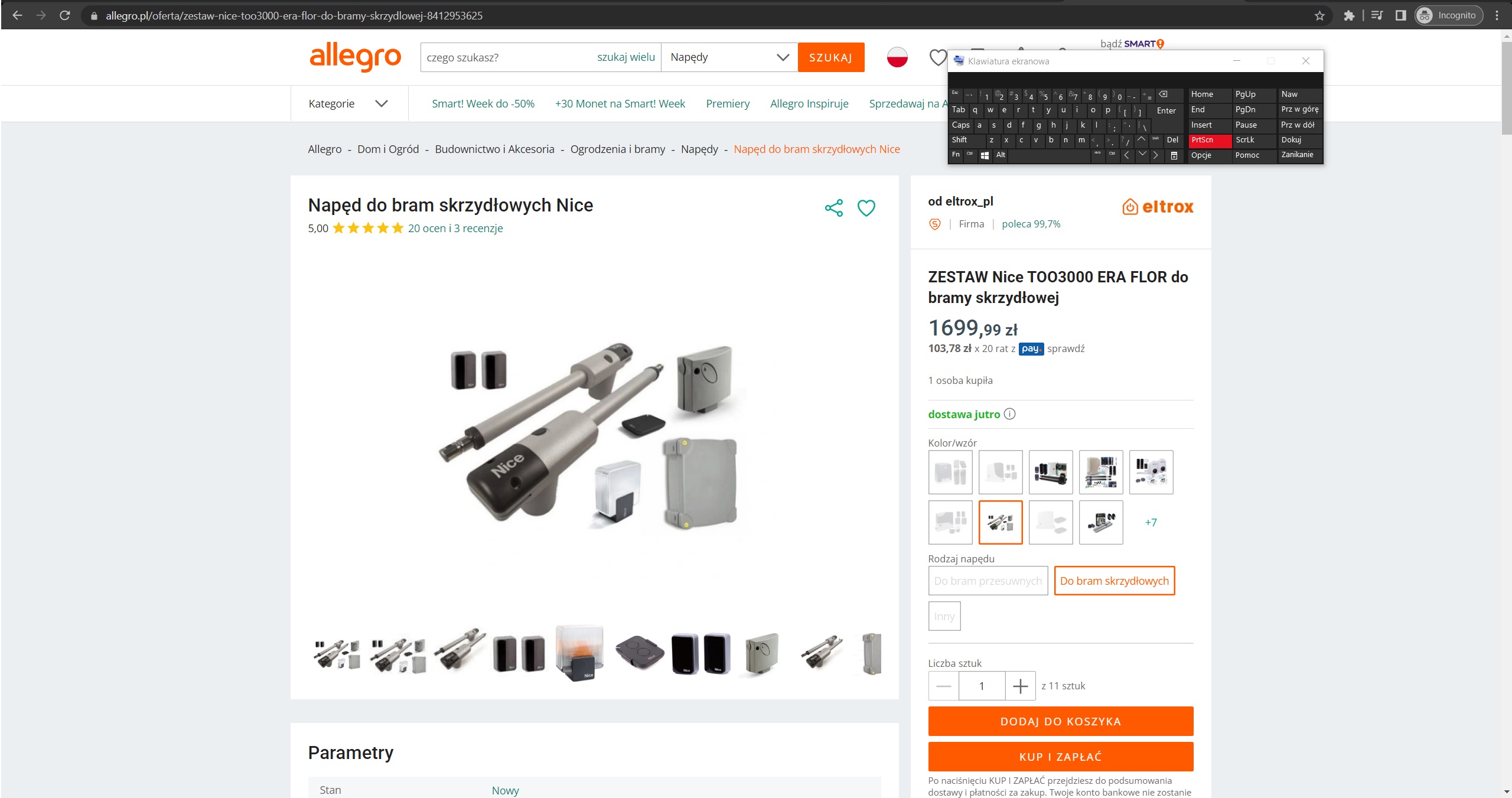

Szukaj napędu z funkcją furtki, bo to właśnie pozwala otwierać tylko jedno skrzydło, a w budżecie do 1500 zł wybór markowych zestawów jest mały [#20581116] Z tańszych markowych propozycji padły Somfy SGS 400, Nice Home 220 i Nice TOO3000, przy czym TOO3000 sprawiał wrażenie najsolidniejszego [#20582009] Jako trwalsze rozwiązania wskazano FAAC G-bat 300 (silnik 230 V, więc żywotniejszy, ale wymaga odbojów w gruncie) oraz Came AXI, które nie wymaga odbojów, ale najtańszy zestaw zaczyna się od ok. 1700 zł [#20595670][#20585323][#20586791] W lepszych centralach funkcja częściowego otwarcia jest programowalna: podano menu F36 z domyślnym 50% i możliwość zwiększenia oraz dopisanie pilota w U1 z wartością 4 dla otwarcia częściowego [#20596725][#20598183][#20598783] Do dłuższego zasięgu pilota polecono nadajniki SPACE [#20581421]
