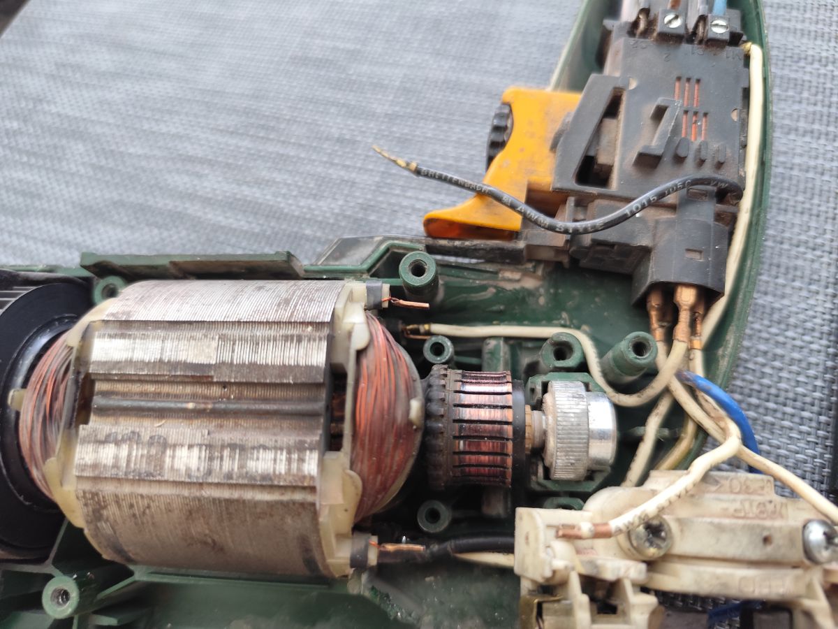

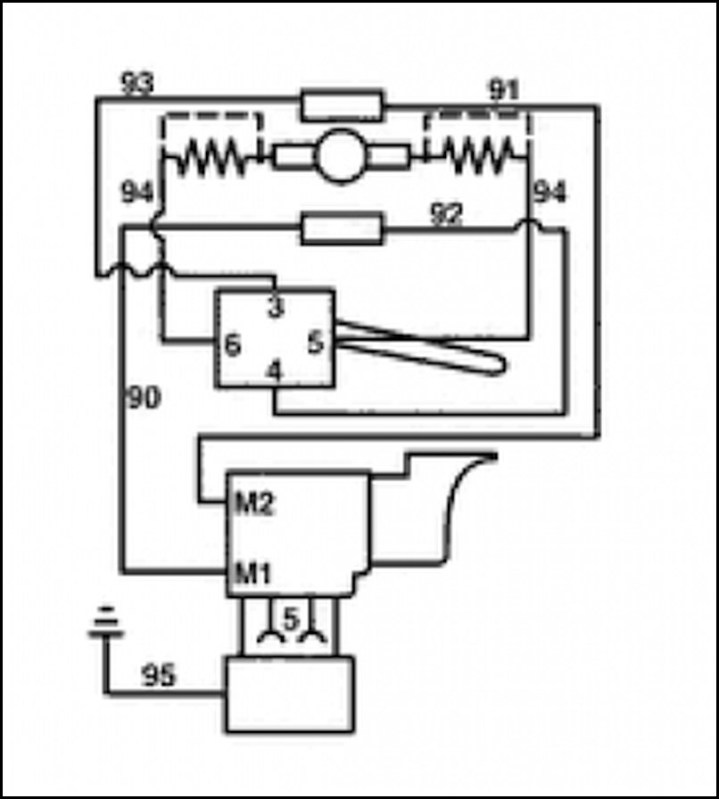

    Wiertarka Bosch CSB 6-20RE nagle przestała działać. Wierciłem odłożyłem i kiedy wziąłem już się nie włączyła. Proszę o informację, kolejność rzeczy do sprawdzenia w diagnozie.
    Prąd do szczotek dociera, na multimetrze prąd na szczotkach w granicach 150-160 V~
    Rezystancja na stojanie wyczuta tylko na dwóch górnych wejściach (czarny i niebieski) pod spodem jeszcze są dwa takie wejścia plus jeden kabel wchodzący bezpośrednio do rdzenia. Na żadnym z nich nie ma rezystancji. Wszystkie kable podpięte i przylutowane prawidłowo, tak myślę.
    Dziękuję za pomoc.

    Kabel, włącznik, szczotki.

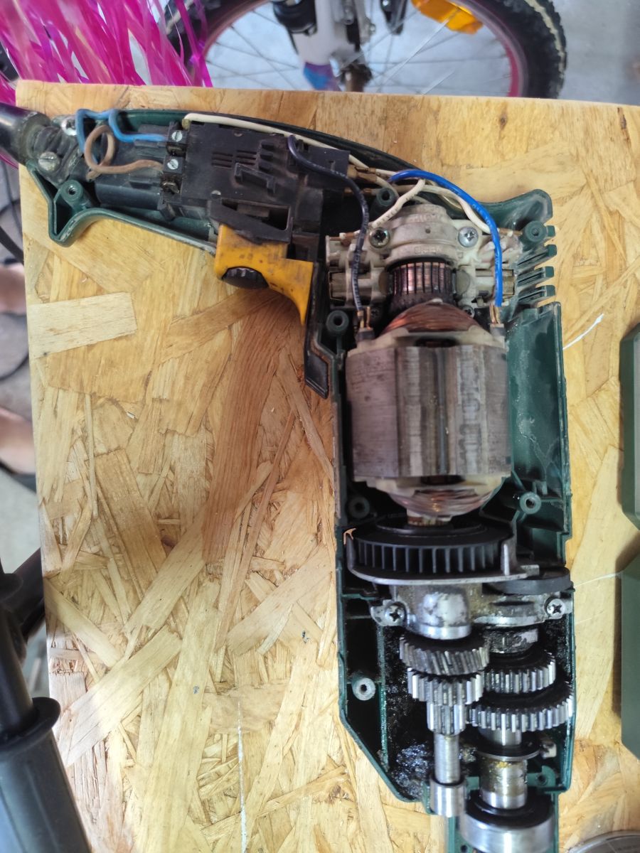

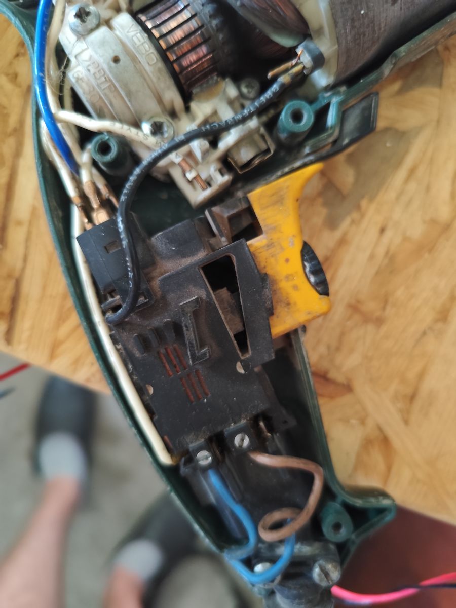

    To znaczy który? Na dwóch zdjęciach są odpięte dwa kable na stojanie, bo dopinałem je. Pierwsze zdjęcie to zdjęcie przed lub po złożeniu.
    Kiedy przestała działać nic nie było rozbierane, więc to nie wypięty kabel,.

    Tylko między górnymi kablami jest jakaś rezystancja czyli przewodzi prąd. Na reszcie czyli trzech dolanych balach był brak jakiejkolwiek przewodności względem wszystkich przewodów wychodzących ze stojana.
    Ogólnie przyjrzałem się wszystkim kablom, ale jeszcze raz je odepnę i wepnę na nowo . Poprzednim razem jeden mi się odlutował, ale stosunkowo szybko to zauważyłem.
    Jedynie ten czarny co wchodzi do rdzenia bezpośrednio może się przesuwać w środku nawet o centymetr, ale może takie ma prawo.

    Jeżeli przewód zasilający i wyłącznik sprawny, sprawdź przełącznik obrotów prawo-lewo, następnie cewki stojana.
    Bywa że jest przerwa na jednej z dwóch cewek stojana, lub wypalone styki przełącznika lewych-prawych obrotów.

    Przy kiepskim styku włącznika i przełącznika obrotów miernik coś tam może pokazywać. Podłączenie żarówki 100 W w miejsce silnika obciąży obwód i wtedy nie będzie napięcia 160 V.
    Omomierzem mierzysz przejścia od bolców wtyczki do końca kabla.
    Włącznik obmierzasz podobnie, ale tu się pojawia komplikacja.
    Szczotki - ja bym podał napięcie z pominięciem włącznika. Wiertarka działa - szczotki dobre. Oglądasz szczotki czy się nie skończyły, ruszasz i sprawdzasz czy się nie zawiesiły - to raczej w nowym sprzęcie, który chwilę pracował i padł.
    Jest tyle różnych sposobów.
    Kabel, pstryczek, szczotki - dobre, więc zostaje regulator obrotów. Tu znowu w miejsce silnika można wstawić żarówką 100 W i regulować regulatorem - powinna zmieniać się jasność świecenia i to płynnie. Brak tego efektu - może regulator uszkodzony. Można go pominąć, będzie prosta wiertarka bez regulacji mocy. Ostatecznie możńa też ominąć przełącznik lewo/prawo i ustawić tylko prawe obroty.

    Podłączyłem bezpośrednio pod kable do szczotek żarówkę i nie świeci. Jeżeli N wezmę prosto z kabla to jest napięcie na jednej albo drugiej szczotce zależy jakie obroty wybiorę ale na drugim przewodzie widocznie nie ma. Sprawdzałem na wyjściu bezpośrednio z włącznika (przycisku). Więc zapewne padł włącznik?

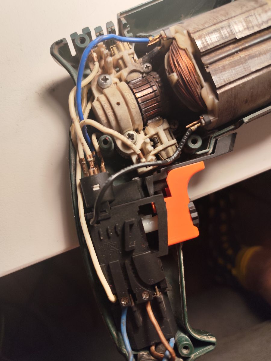

    Wymieniłem przełącznik na nowy zakupiony w necie. Niestety dalej wiertarka nie rusza, Sprawdziłem ponownie wszystkie przewody.
    Na komutatorze po wciśnięciu przycisku miernik pokazuje 90V.
    Może jeszcze jakiś pomysł? Może kondensator widoczny na dole nie jest sprawny? Może jakoś stojan sprawdzić?
    Wiertarka przestała działać nagle po prostu po odłożeniu.
    Testerem fazowym po przyciśnięciu przycisku wszędzie zapala się lampka na stojanie na komutatorze na przełączniku.

    Pomijasz okablowanie i włącznik, więc masz pewność, że silnik jest sprawny. Taki jest cel tego testu.
    Wiertarką mocno szarpnie, więc połączenie musi być pewne.

    Czyli podpiąć 230 bezpośrednio pod same szczotki i tylko szczotki? Na stojan nic nie trzeba podpinać, bo tam idą 4 przewody.
  • #20 21725235
    LEDówki
    Posty: 9491
    Pomógł: 1312
    Ocena: 2560
    Na stojan i szczotki. Symulujesz wciśnięcie włącznika.
    Pamiętaj, że to silnik szeregowy, więc napięcie podajesz na jeden koniec stojana i na szczotkę. Musisz ustalić skrajne wyprowadzenia.

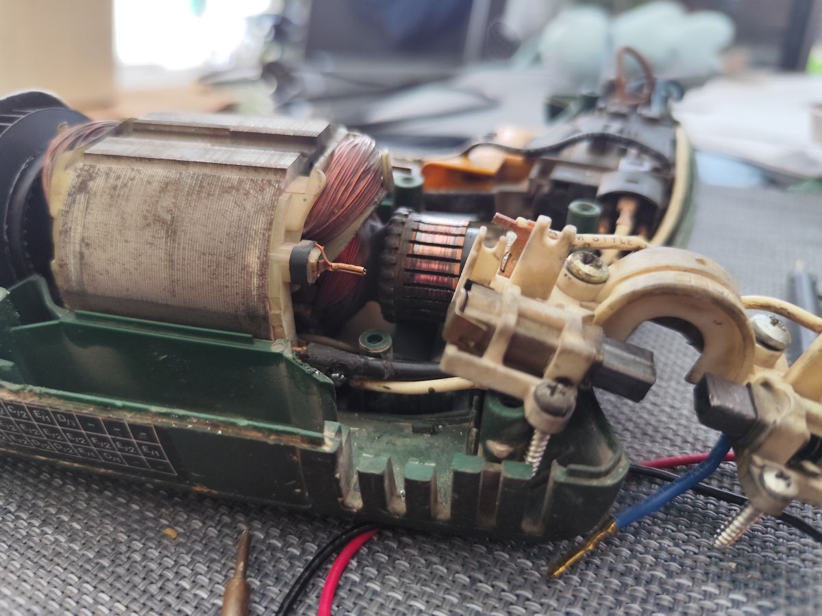

    Tak sprawdziłem. Ale do stajana idą 4 przewody, dwa z przełącznika i dwa z boku przełącznika, więc nie wiem jak to zrobić. Na zdjęciach widać.
  • #23 21725461
    mietek654
    Poziom 29  
    Posty: 959
    Pomógł: 140
    Ocena: 287
    Jesteś pewien że nie pomyliłeś kolejności przewodów od stojana, przy zmianie włącznika?Patrząc na zdjęcie to na przewodach od stojana czarnym i niebieskim masz mieć niską rezystancję i pod spodem przy tamtych 2 również, jeśli się zgadza to stojan powinien być ok a przynajmniej powinna kręcić.Sprawdzanie napięcia na komutatorze miernikiem mija się z celem...
