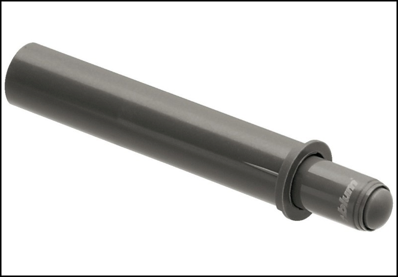

    Witam. W wyniku gwałtownego zamknięcia – uderzenia we front szuflady, ciche domykanie szuflady przestało działać. Gdy prowadnica dochodzi do punktu oporu, dalej zamiast delikatnie domknąć – dociska trzaskając.
    Załączam filmik, jak to wygląda.
    Czy da się temu jakoś zaradzić, wyregulować? Jestem kompletnie zielony w tym temacie.
    AI: Czy możesz podać, jaki to dokładnie typ lub marka prowadnicy (np. Blum, Hettich, inny)? Może jest gdzieś oznaczenie na prowadnicy lub szufladzie?
    Tandembox BLUMOTION
    AI: Czy zauważyłeś jakieś widoczne uszkodzenia (np. pęknięte plastikowe elementy, wygięte części) albo czy prowadnica była wcześniej regulowana lub naprawiana?
    Żadnych uszkodzonych widocznych elementów luzem poza prowadnicą. Nie była wcześniej naprawiana.

    Tylko wymiana amortyzatora by pomogła, lecz nie sprzedaje się ich jako części serwisowe. Pozostaje zakup nowej prowadnicy ( kompletu ) -:(

    Możesz napisać do Bluma i spytać się o te tłumiki, a jak nie ma, można zastosować tłumiki zewnętrzne.
    Daj znać, czy Blum przysłał, bo u mnie też padły po tym jak ze złości przykopałem szufladzie :]
    Tłumik zewnętrzny:
    Ciche domykanie szuflady – jak naprawić prowadnicę po uderzeniu i trzaskaniu?

    Wejdź na stronę Bluma, wypełnij formularz dotyczący naprawy, dołącz prowadnicę i po około 14 dniach dostaniesz naprawioną.
    Jak to? Ano tak, że Blum daje wieczystą gwarancję na takie rzeczy. Sprawdziłem na swoich podnośnikach.
