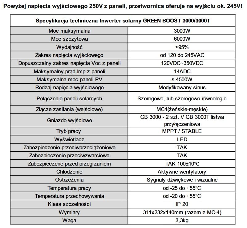

    Witam serdecznie. Posiadam dwie osobne instalacje z przetwornicami jak w temacie. Jedna pracuje z 4 panelami JaSolar 440w i dwoma grzałkami 1,5kw równolegle czyli 3kw. Druga instalacja pracuje z 8 takimi samymi panelami i pracuje z grzałką 3kw i zamiennie 2,5kw. Na pierwszej przetwornicy raz na dzień lub dwa wyskakuje czerwony alarm i za nic nie mogę dojść z jakiej przyczyny, czasami w południe w pełnym słońcu, czasami wieczorem bez nasłonecznienia. Jedyne co, to jeszcze nie zamieniałem przetwornic. Instrukcja prawie nic nie mówi w jakich okolicznościach wyskakuje alarm. Może Wy jesteście w temacie co powoduje czerwony błąd? Opuszczenie bezpieczników przetwornicy na 10s i ponowne podniesienie załatwia sprawę i przetwornica zaczyna pracować jak gdyby nigdy nic. Połączenia przewodów, paneli, grzałek sprawdzone.

    Masz napisane w instrukcji - cyt. "świeci kiedy napięcie PV jest zbyt wysokie, lub inwerter nie działa prawidłowo".
    Czyli wystąpiła,co najmniej jedna z tych przyczyn.
    Podałeś za mało danych, żeby cokolwiek stwierdzić.
    Napięcie paneli VOC, sposób połączenia itp.

    Parametry panelu, jakie? Podajesz ogólniki, a nie konkret wg producenta.
    Zakres przetwornicy 120-3509V i 14A.
    Być może napięcie spada poniżej 120V przy obciążeniu.
    Prąd zwarciowy paneli?
    Możliwe też, że przy obciążeniu przekracza dopuszczalne natężenie.
