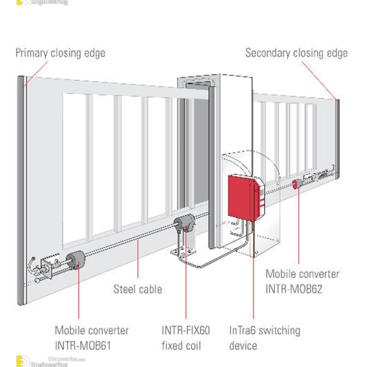

    Trochę szukałem ale też nie znalazłem.
    Jakiś tylko szkic koncepcyjny ale z dziwnym napędem chyba linkami. Ale napęd przynajmniej wspiera taki układ.
    Napęd bramy przesuwnej na środku wjazdu 8m – czy możliwe otwieranie w obie strony?
  • #5 21596970
    sisko
    Poziom 34  
    Posty: 1447
    Pomógł: 301
    Ocena: 530
    To jest zabezpieczenie krawędziowe, a nie żaden napęd z linkami.
    Jak już, to w grę wchodzi tylko brama jeżdżącą na rolkach i stabilizowana w pionie także rolkami, np. na jakimś słupku.
    Ale tak jak napisał @kotbury, będzie jeszcze dużo zabawy z DIY.
