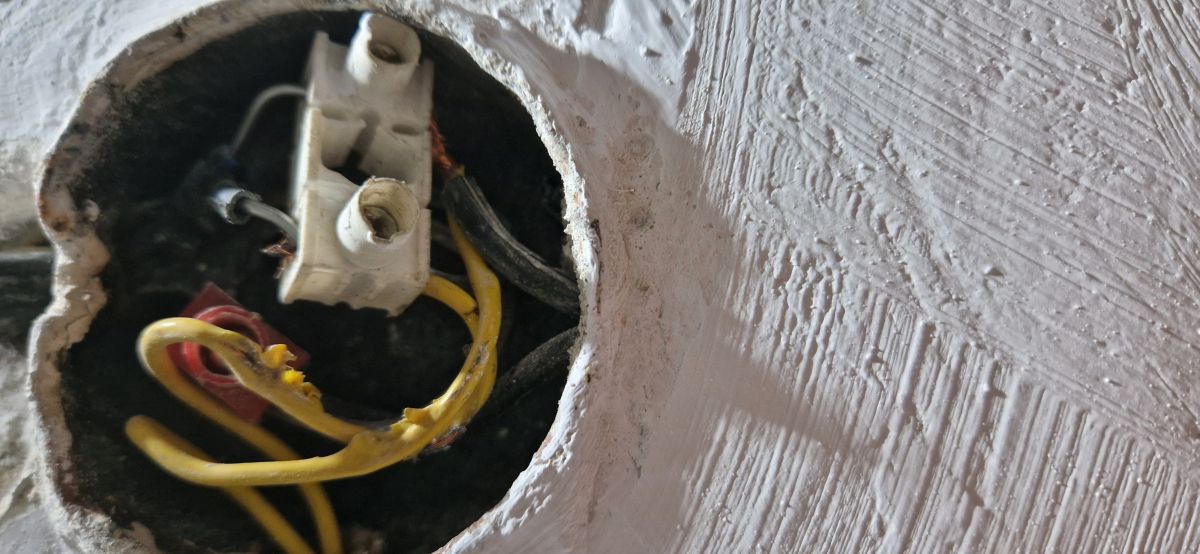

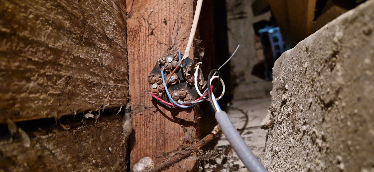

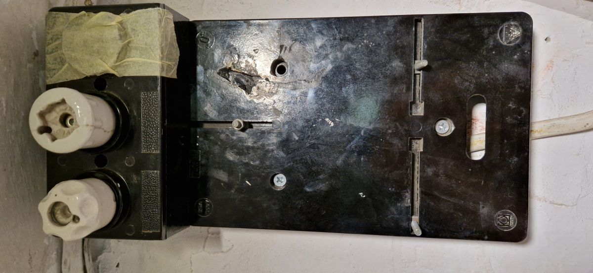

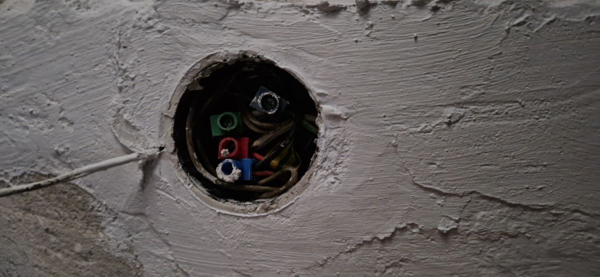

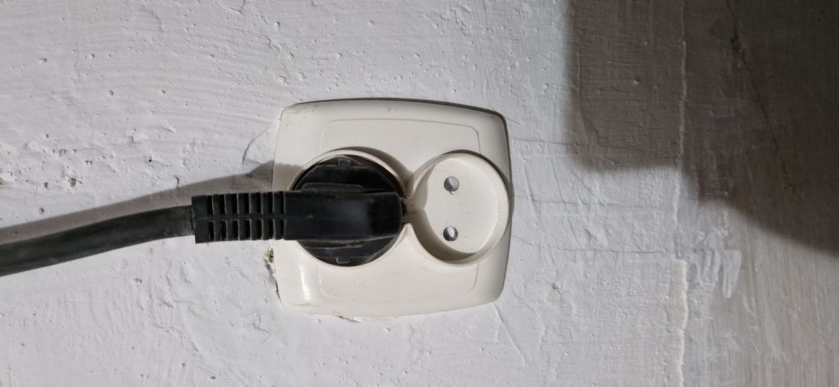

✨ Podłączenie bojlera o mocy 3 kW do gniazdka w toalecie spowodowało migotanie światła, a następnie całkowity brak prądu w kuchni, pokoju i kurniku, mimo że bezpieczniki nie są przepalone, a gniazdko nie wykazuje śladów uszkodzeń. Problem najprawdopodobniej wynika z przeciążenia obwodu lub uszkodzenia przewodów, co może powodować przerwy w dostawie napięcia w kilku pomieszczeniach. Zalecane jest sprawdzenie stanu instalacji elektrycznej, w tym połączeń w rozdzielnicy, oraz ewentualne zastosowanie osobnego obwodu dedykowanego dla bojlera o tak dużej mocy, aby uniknąć przeciążenia istniejącej instalacji. Warto również zweryfikować, czy zabezpieczenia różnicowoprądowe (RCD) lub wyłączniki nadprądowe działają prawidłowo, mimo że bezpieczniki nie są fizycznie przepalone.
