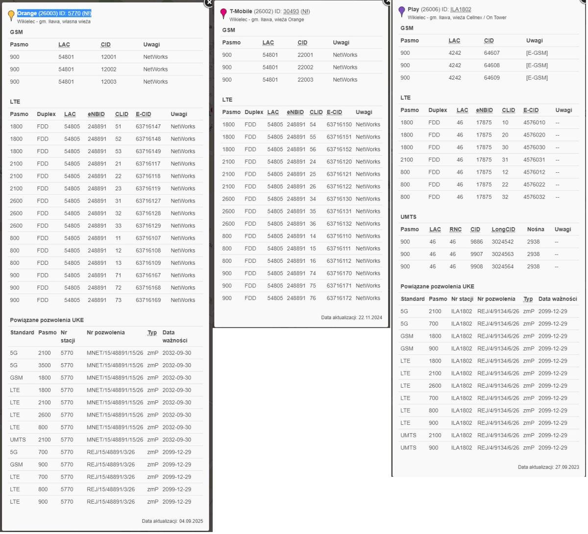

    Szukam rozwiązania mobilnego do starszego domu. Całkiem blisko (ok. 450 metrów) mam dwie stacje, trzech operatorów, nieprzesłonięte, bardzo dobrze widoczne z dachu domu.
    Trzy zrzuty tabel z danymi stacji bazowych: Orange, T‑Mobile i Play, z pasmami GSM/LTE/UMTS.

    Szału nie ma, bo na tych stacjach bazowych nie ma 5G w pasmie 3x00. Najbliższe stacje z 5G w pasmie 3x00 masz w Iławie. Tylko problem w tym, że pewnie przez ten las stacje w Iławie nie mają sektora bezpośrednio na Wikielec. Ustaw CPE na Iławę, może wtedy złapiesz jakieś szczątki 5G z Playa lub Orange/T-Mobile.

    Problemem w Iławie jest to ze najblizsze BTS-y Play i NetWorks z N78 są niskie, na budynkach lub nie swiecą na Wiekielec, ta dla Orange/T-mobile na kościele św.Alberta ma sektor na 200 stopni a dla Play na Sobieskiego ma akurat sektor na 250 i z nią bym próbował. Tak samo jak Orange/T-mobile z Jagielończyka.

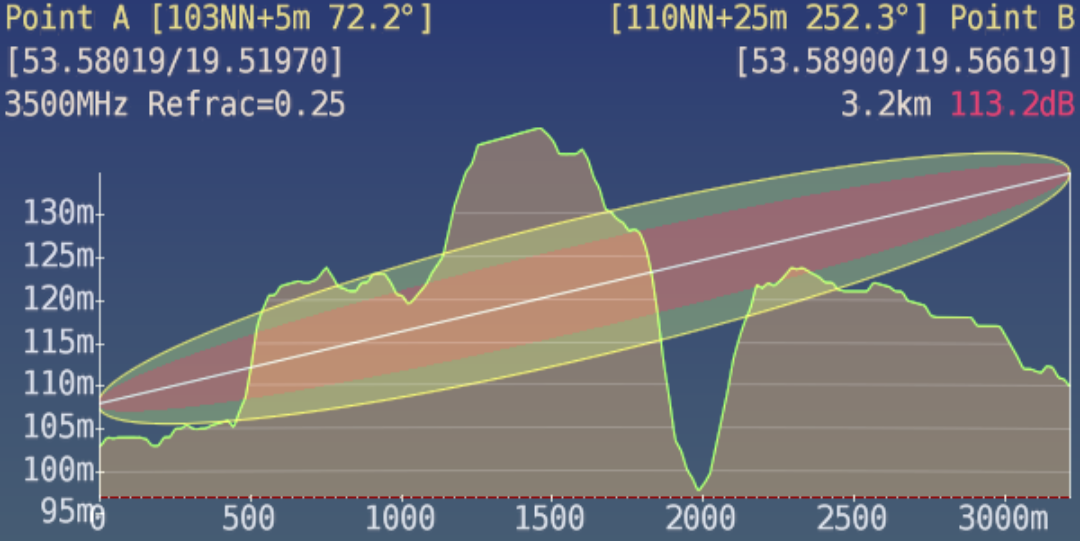

    Z analizy profilu terenu wynika, że ten las przed Iławą jest na dużym wzniesieniu, co blokuje sygnał i tłumaczy dlaczego te wszystkie stacje bazowe tam są na tak niskich wysokościach, abyś złapał sygnał stamtąd musiałbyś wynieść zewnętrzne CPE na wysokość ok. 30 m n.p.t. co jest realnie niewykonalne.
    Pozostaje Ci korzystać z tych nadajników w pobliżu Ciebie i cieszyć się takimi prędkościami jakie osiągasz i zmiana na lepsze CPE nic tu moim zdaniem nie da. W Twoich warunkach wystarczyłby nawet wewnętrzny router, ewentualnie zewnętrzne CPE LTE za 200 zł.
    Wykres profilu terenu z przeszkodą na trasie i strefą Fresnela dla łącza 3,2 km (3500 MHz)
    Tak mniej więcej to wygląda u Ciebie z nadajnika PLAY w Iławie z Jana III Sobieskiego 43, mającego sektor na Wikielec.

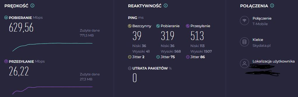

    W moim przypadku: wieś Brzeziny ( świętokrzyskie ),
    nadajnik GSM "n78 daje" najszybsze polskie 5G [{pasmo n78}) T-Mobil], Radkowice ( Świętokrzyskie ),
    Odległość, nadajnik - odbiornik (ja jako klient) 5km (5000m),
    Sprzęt MC889A Pro 5G, zaskakuje ( z odległości 5km, trochę drzew ) ok 700Mb/s pobieranie w T-Mobile.

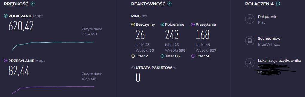

    Mam też możliwość odbioru z Morawicy ( Świętokrzyskie ) ale w Play i też jestem zadowolony bo wysyłanie jest ok 100MB/s ale pobieranie niższe 250mb/s ( jak było mniej klientów było 640Mb/s, ..nowe osiedla ... ), odległość od nadajnika 4km.
    MC889A Pro dla mnie jest perfect!, jak coś źle działa to wina dostawcy ( np. przeciążony ) lub najczęściej zwykła bardzo prosta fizyka ze szkoły, interferencja fal radiowych w wyniku nakładania się fal radiowych lub odbicia, przesunięcia fazowego, zmiana polaryzacji i jeszcze wielu innych naturalnych zjawisk które dochodzą np. szum eteru..., Sprzęt jest kierunkowy, ma bardzo duże wzmocnienie tylko na wysokich pasmach co jest atutem. Polecam bo już mam rok, i mam super szybki internet, nie potrzebuje zawodnego światłowodu.
    Z jakiego oprogramowania to wygenerowałeś ?

    Dzień dobry.
    Dla zastanawiających się... Sprzęt ZTE MC889A Pro,
    Sieć T-mobile: odległość do masztu 5km.
    5G: brać router zewnętrzny czy anteny? ZTE MC889A Pro
    Sieć Play: odległość do masztu praktycznie 4km
