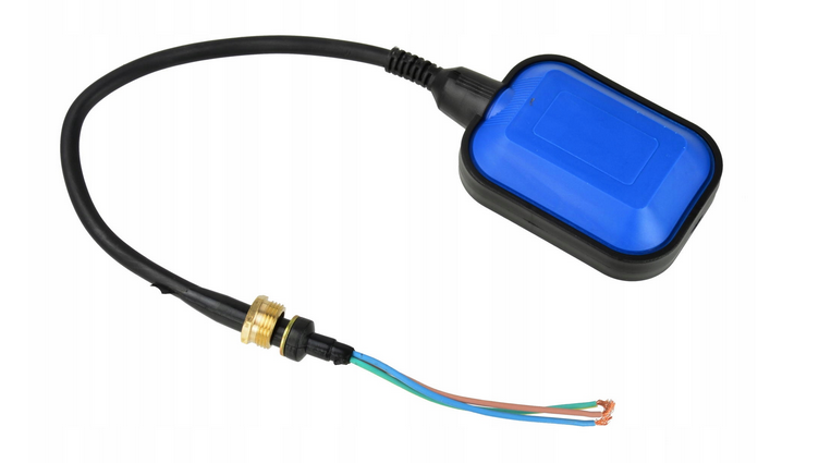

    Chcę założyć sobie zbiornik na wodę (mauzer 1000 l), który będzie napełniany za pomocą pompy, żeby mieć pod ręką 1000 l ciepłej wody.

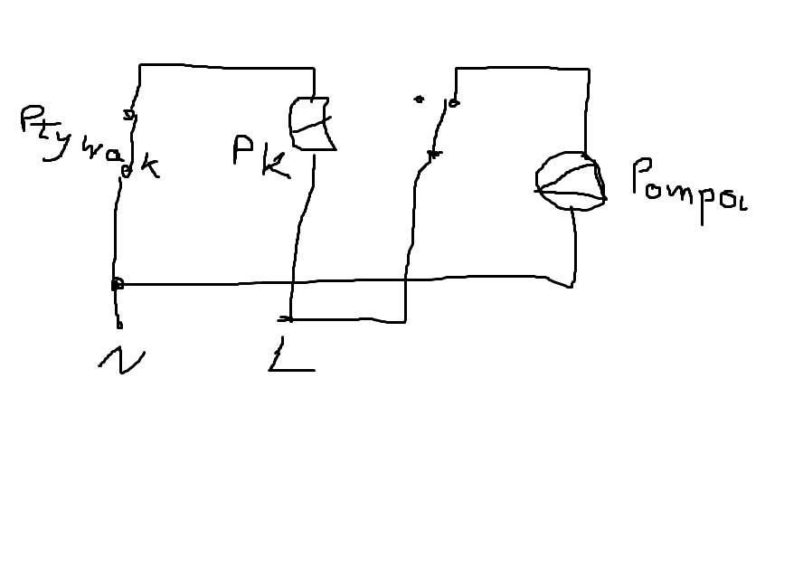

    Chcę zamontować w zbiorniku pływak, który automatycznie odetnie mi pompę napełniającą zbiornik. Mój pomysł na tę instalację był banalny, zgodnie z poniższym schematem.
    Sterowanie pompą 180W 230V przez pływak – jak podłączyć pływak
    Jednakże jak zacząłem rozglądać się za konkretnym pływakiem, to zaczęła zastanawiać mnie jedna kwestia.
    Pompa ma następujące dane:
    - Moc silnika znamionowa 180 W
    - Maks. prąd uzwojenia 0,7 A
    - Napięcie 230 V
    A przykładowo taki pływak: link według podanych danych ma:
    - Napięcie przełączania (max): 220 V DC
    - Prąd przełączania (max): 0,5 A
    - Max. prąd przełączalny (max): 1 A
    - Max. moc przełączania: 50 W
    I tutaj nie zgadza mi się moc (50 W dla czujnika, 180 W ma pompa). I nie potrafię znaleźć takiego pływaka, który miałby wszystkie parametry zgodne z pompą.
    Czy takie podłączenie instalacji ma w takim przypadku jakiś sens? Czy to się inaczej powinno jakoś wykonać tę instalację? Przez jakiś przetwornik/przekaźnik impulsowy?

    A w jaki sposób można zasterować zasilaniem pompy przy pomocy jakiegoś przekaźnika czy coś? Tak, żeby przekaźnik dostał sygnał z pływaka i niezależnie załączał czy odłączał zasilanie na pompę. Wtedy pływak też może być 12 V, dajmy na to.
    Czy jakiś tego typu przekaźnik da radę?

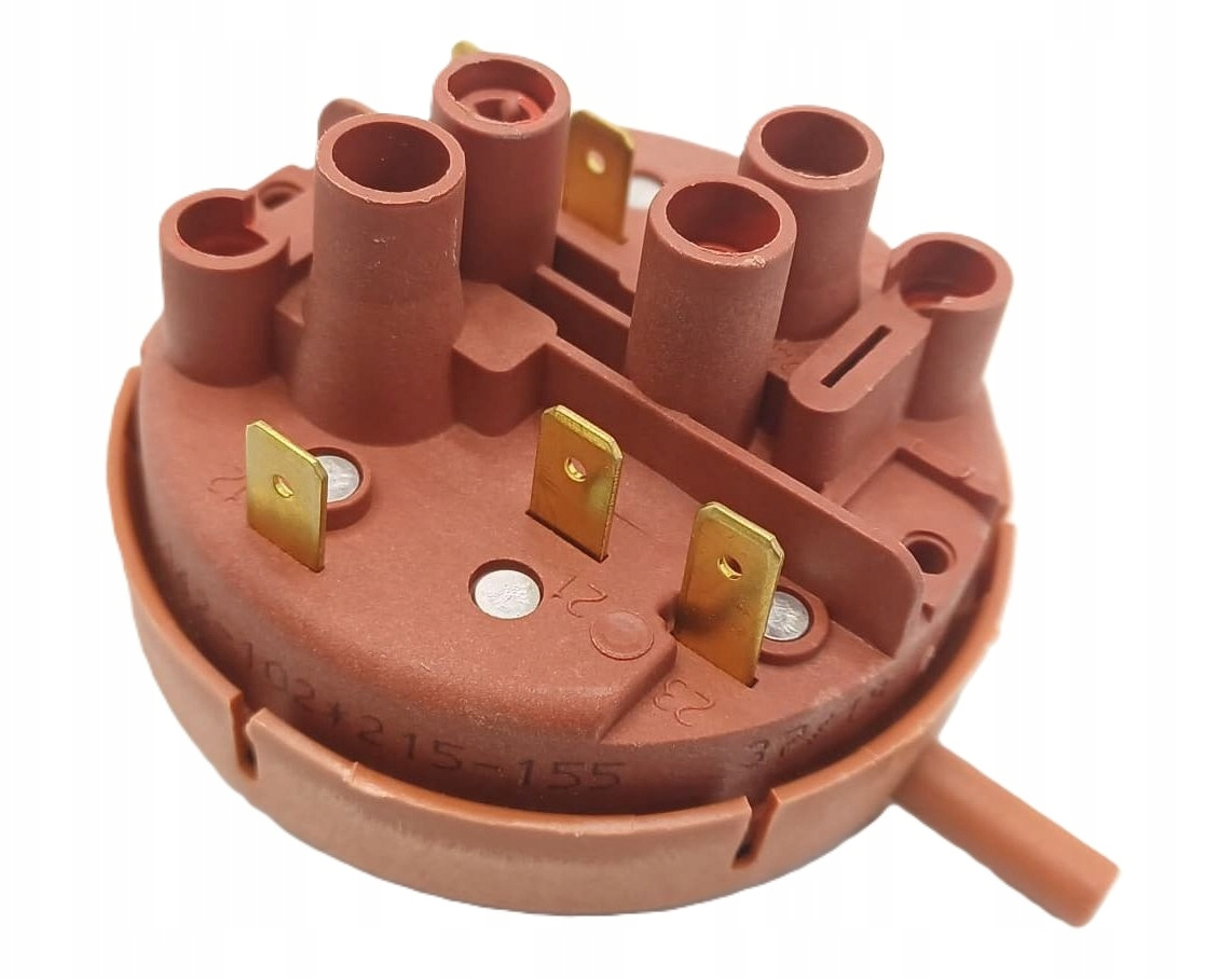

    Proponuję hydrostat pralkowy za 30zł.
    Sterowanie wężykiem powietrznym czyli prąd z daleka od wody.
    Jak podwójny - można zredundować dla większej pewności.
    Gdyby był zbyt mały zakres poziomów można wyregulować dodając do objętości powietrza wężyka podłączoną trójnikiem strzykawkę jednorazową odpowiedniej pojemności.
    Obciążalność styków np. 10A.
    Lub przekaźnik lub stycznik lub SSR.

    Ocena: 254
    78db78 napisał:
    >>21908126 Dajesz po drodze przekaźnik i odwracasz działania co za problem.
    Możesz przybliżyć temat ??

    Nie będzie tak całkiem prosto. W swoim czasie ćwiczyłem coś podobnego. Hydrostat z pralki niby dobry ale ciężko wyregulować oraz podatny na zmiany temperatury otoczenia . Proponowany wyłącznik pływakowy byłby dobry ale istotnie działa odwrotnie więc wymagane elementy pośrednie czyli rodzaj skrzynki sterowniczej. Kolega jarewa podał propozycję ale chyba nie przeczytał informacji dla produktu o treści : Zadaniem wyłącznika pływakowego jest monitorowanie poziomu cieczy w zbiorniku. Gdy poziom ten jest wysoki i pływak pozostaje pionowo uniesiony, pompa będzie stale pracować. Kiedy położenia pływaka się zmieni (pozycja "w dół"), przekaże on do pompy informację, że nie ma już więcej wody do przetłoczenia. Pompa zostanie automatycznie wyłączona i nie będzie ryzyka wystąpienia suchobiegu.
    Pozostaje np rozwiązanie z kontaktronem i magnesem lub halotronem ale znów konieczność dostosowania.

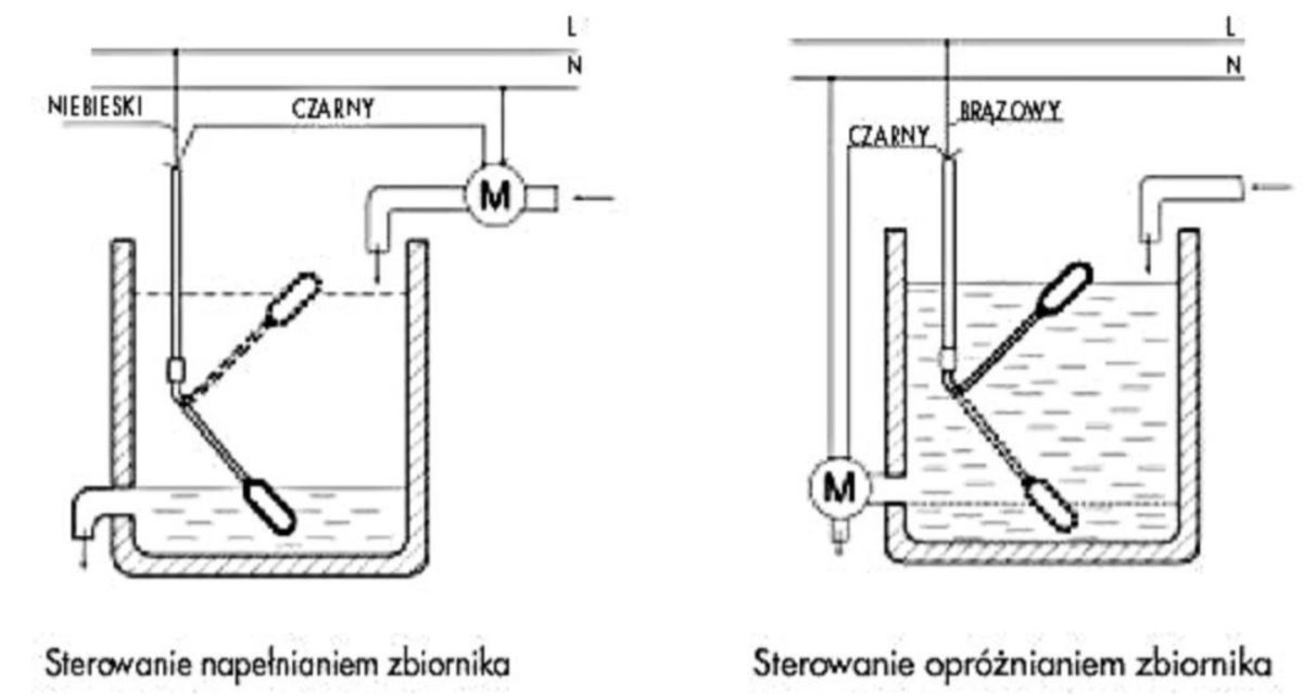

    Może ten obrazek więcej wyjaśni

    Kiedy pływak jest utrzymywany pionowo w górę przez wysoki poziom wody, uruchamia pompę. W miarę obniżania się poziomu cieczy w zbiorniku (np. beczce, piwnicy, basenie), pływak przechodzi w stan poziomy i opada w dół, co skutkuje wyłączeniem pompy.
    Nie neguję, że rozwiązanie jest możliwe i logiczne tylko przedstawione propozycje są akurat takie.

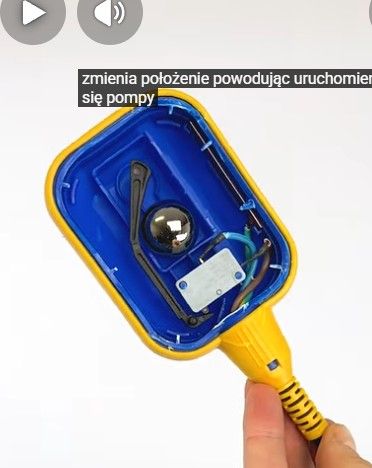

    Tam nie ma "kontraktron" tylko Mikroprzełączniki SNAP coś podobne, w środku jest kulka (ciężka) i w zależności od pozycji naciska na ten mikroprzełącznik lub od niego ucieka, a styki wytrzymują 10A a może i 16A co daje ponad 2KW mocy silnika spokojnie.
    "Kiedy pływak jest utrzymywany pionowo w górę przez wysoki poziom wody, wyłącza pompę. W miarę obniżania się poziomu cieczy w zbiorniku (np. beczce, piwnicy, basenie), pływak przechodzi w stan poziomy i opada w dół, co skutkuje włączeniem pompy."
    Teraz tylko kwestia na jakiej wysokości umieści "pływak"

    No to może ja teraz. Nie wiem czy dobrze rozumiem :-) są dwa rodzaje pływaków: 3 przewodowy z kolorami przewodów:
    czarny
    niebieski
    żółto niebieski
    Wyłącznik standardowy dodawany fabrycznie do pompy wyłączający pompe przy braku wody w zbiorniku. Pływak w pozycji dolnej.
    I drugi typ pływaka jak koledy wyżej napisali z 3 przewodami działający w pozycji górnej i dolnej w zależności od podłącczenia przewodów.
    Rozumiem że jak chce żeby pływak sterował i załączał pompe przy niskim stanie wody podłączam przewody niebieski i czarny z płąywaka do pompy ??
  • #25 21910235
    jarewa
    Poziom 35  
    Posty: 3150
    Pomógł: 229
    Ocena: 532
    Tak czarny z niebieskim. Będzie pompowal jak będzie niski stan wody a plywak skierowany poniżej poziomu. Tam jest kulka i działa grawitacyjne troche bezwładnośc jest musisz dobrze i prawidłowo przymocować kabel na odpowiednim poziomie sobie wyregulować zalaczanie i wyłączanie, będzie zależne od długości kabla i na jakim poziomie zamontowany.
