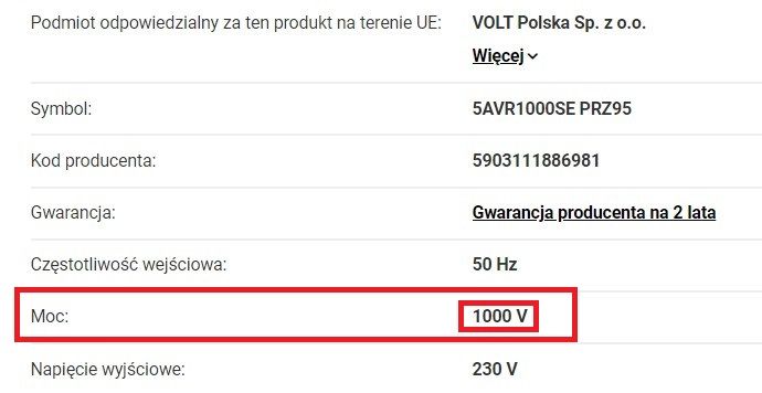

    Witam. Szukam dobrego stabilizatora napiecia 230v do użytku domowego a właściwie do kotła gazowego.
    Co polecicie ? Oczywiście stosunek jakości do ceny zachowany.
    A co możecie powiedziec na temat tego z linku ?
    https://share.google/Rn0TRgzTZ0BIQaXkj

    Trudno ufać firmie która moc podaje w V.
    Jaki stabilizator napięcia 230V do kotła gazowego? Opinie, polecane modele
    Kogo oni zatrudniają?

    Też mnie to zastanawilo napisałem do nich. Ale po za tym pytam o opinie jakieś?
