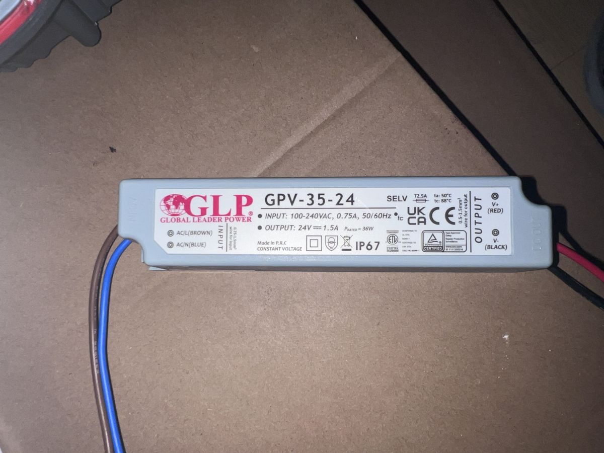

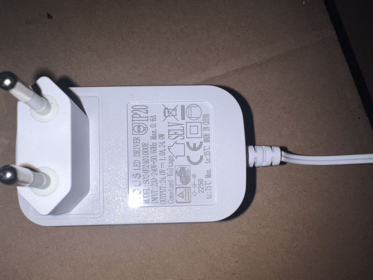

    Witam, mam problem z LED-ami.
    Kupiłem LED-y do łazienki i chciałem je podłączyć przez zasilacz kupiony osobno, lecz nie chcą świecić. Natomiast na zasilaczu oryginalnym, który dostałem z LED-ami, działają poprawnie.
    Nie wiem, gdzie popełniłem błąd. Sprawdzałem dwa razy i przewody miałem dobrze podłączone.
    W załączniku zdjęcie — ten biały to oryginał, szary to zasilacz kupiony osobno.
    Zasilacz LED GLP GPV-35-24 na kartonie z widocznymi kolorowymi przewodami
    Biały zasilacz LED z danymi technicznymi widocznymi na etykiecie.

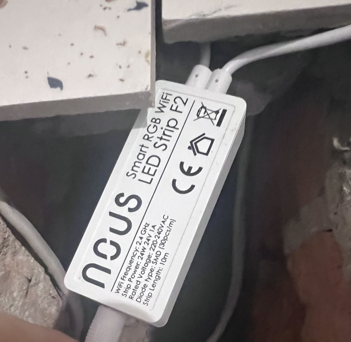

    STEROWNIK:
    Sterownik Nous Smart RGB WIFI LED Strip F2 podłączony do przewodów

    Z tymi zasilaczami dla LEDów jest czasem tak, że działają wówczas gdy obciążenie wyjścia jest bardzo zbliżone do obciążenia znamionowego zasilacza. W innym przypadku przetwornica się nie wzbudza. Jeśli dobrze widzę, to oryginalny zasilacz ma parametry 24V 1A, a ten co kupiłeś ma napięcie wyjściowe 24V przy prądzie 1,5 A. Może tutaj jest problem, że znamionowy prąd wyjściowy zasilacza który kupiłeś, jest zbyt duży podczas gdy diody mają mniejsze zapotrzebowanie na energię?

    Nowy zasilacz może być też uszkodzony.

    Właśnie kupiłem nowy na 1 A. Zobaczę, może zadziała.

    To prostej konstrukcji zasilacze. Zakładam, że podczas zamiany sprawdziłeś biegunowość.
    Nie powinno być żadnej różnicy. Zasilacz nie kontroluje prądu. Ten parametr określa wartość prądu, której nie należy przekraczać ze względu na użyte elementy oraz możliwość odprowadzania ciepła.
    Zacząłbym od pomiaru napięcia.

    Kupiłem zasilacz o parametrach takich samych jak oryginalny i dalej nie działa.

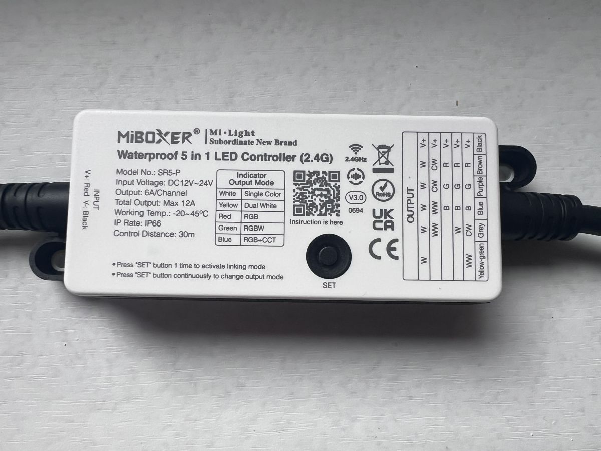

    Kupiłem też nowy sterownik oraz kolejny zasilacz pod niego, tylko nie wiem, czy mogę go użyć do tej taśmy LED, bo sterownik ma wyjście 12–24 V 6 A–12 A, a taśma ma 24 V i 1 A.
    Czy sterownik poda jej tyle, ile potrzebuje, czy tyle, ile ma minimum?
    Sterownik LED MiBoxer SR5-P z wejściem 12–24 V i wyjściem do 12 A.
    Zmierzyłeś polaryzacje napięcia na oryginalnym a następnie na zmiennym zasilaczu?

    Temat zamknięty. Problem był ze starym sterownikiem.
