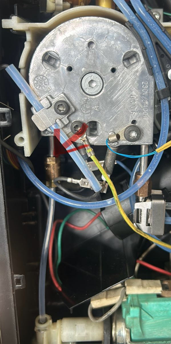

    Cześć wszystkim.
    Ekspres Jura jest pacjentem. Odkamieniłem i udrożniłem tę grzałkę, bo była całkowicie zapchana. Po skręceniu zaczęło przeciekać w zaznaczonym miejscu. Pytanie o uszczelnienie tego połączenia. Czy tam jest jakaś uszczelka? Czy może jest to skręcane na jakiś klej? Może inne uszczelnienie?
    Ktoś ma jakiś patent na to?

    Rozkręcić to złącze dwoma kluczami plaskimi Chyba pasuje 10 mm. Miedzy tuleja a grzałką (widać uszczelnienie, prawdopodobnie teflonowe ). Doszczelnić ewentualnie taśmą.

    Właśnie po rozkręceniu nie było żadnej uszczelki. Stąd pytanie, czy tam powinna być i ewentualnie jaka.

    Jak zakończona jest ta rurka? Rozbierałeś to powinieneś wiedzieć. Jak prosto, to uszczelnienie na oring, jak kielich to nic.
