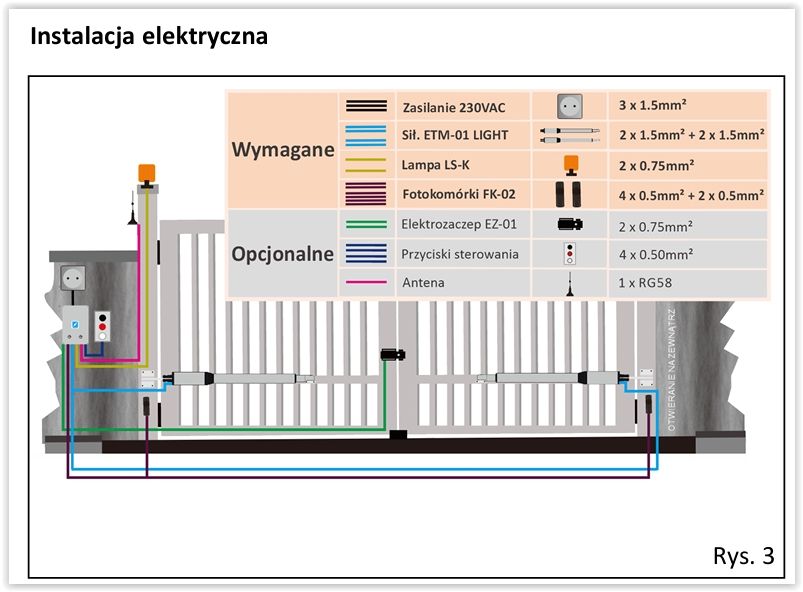

✨ W dyskusji poruszono wybór automatu do bramy dwuskrzydłowej montowanej na wąskich słupkach o wymiarach 70x70 mm. Brama jest lekka, marki Polargos z Leroy'a. Rozważano model MIK400, który posiada funkcje takie jak akumulator awaryjny, zabezpieczenie amperometryczne, miękki start i stop oraz funkcję furtki, jednak jest to produkt chińskiego pochodzenia i wymaga stosowania odbojników na otwarciu i zamknięciu. Alternatywnie polecano sprawdzone i ciche napędy Nice Wingo2024, Came oraz Faac, które oferują długoterminową niezawodność i możliwość montażu odbojników. W kwestii okablowania zalecano stosowanie przewodów 3x1,5 mm² do zasilania, a do połączenia centralki ze skrzydłem bramy 3- lub 4-żyłowych przewodów o przekroju 1,5 mm², a do zasilania z domu przewodu 3x2,5 mm². Ostatecznie zdecydowano się na automat Elektrobim ETM-01 Light, który jest przystosowany do wąskich słupków i ma atrakcyjną cenę. Instrukcje do wybranych modeli zawierają szczegółowe informacje dotyczące okablowania i montażu.
