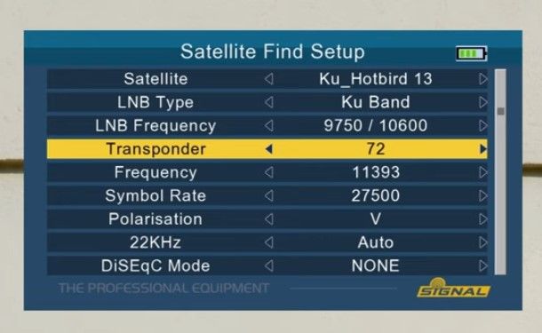

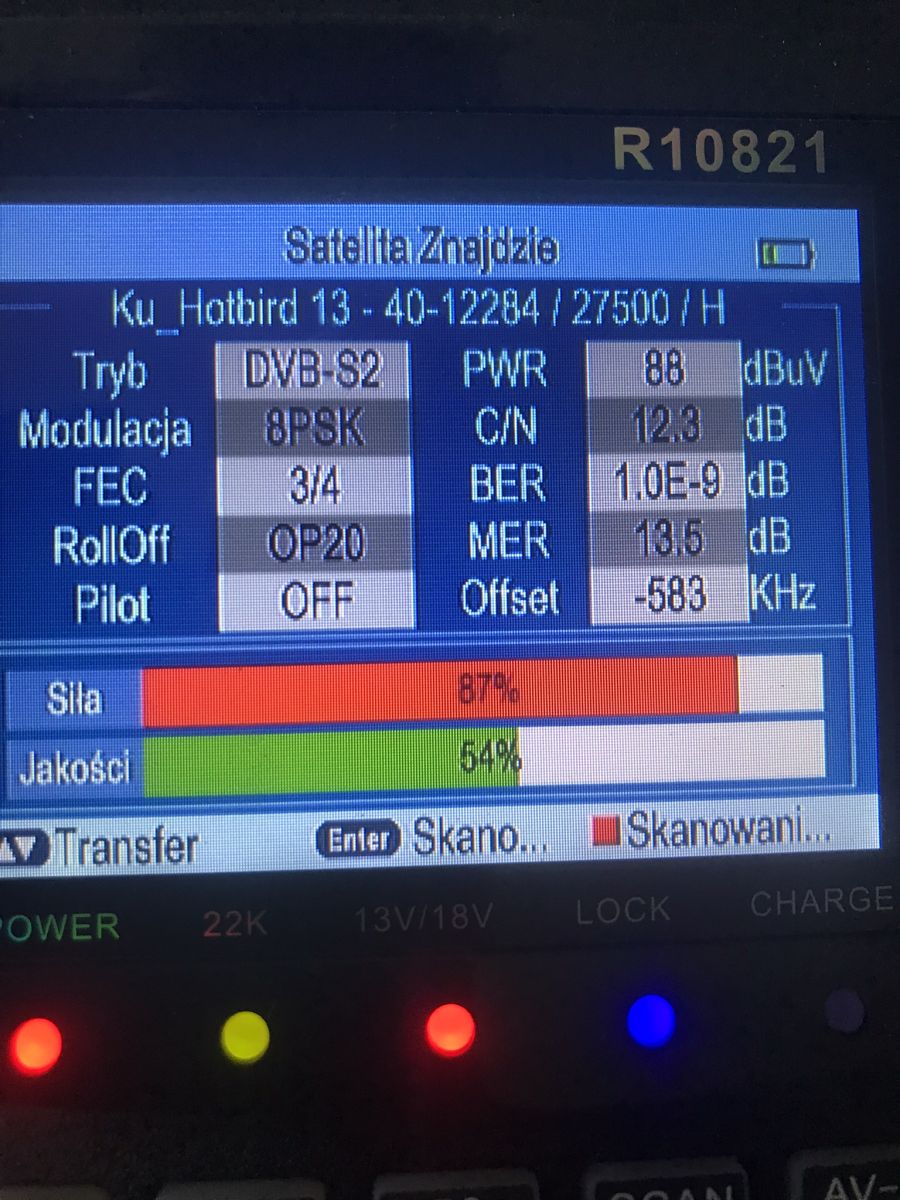

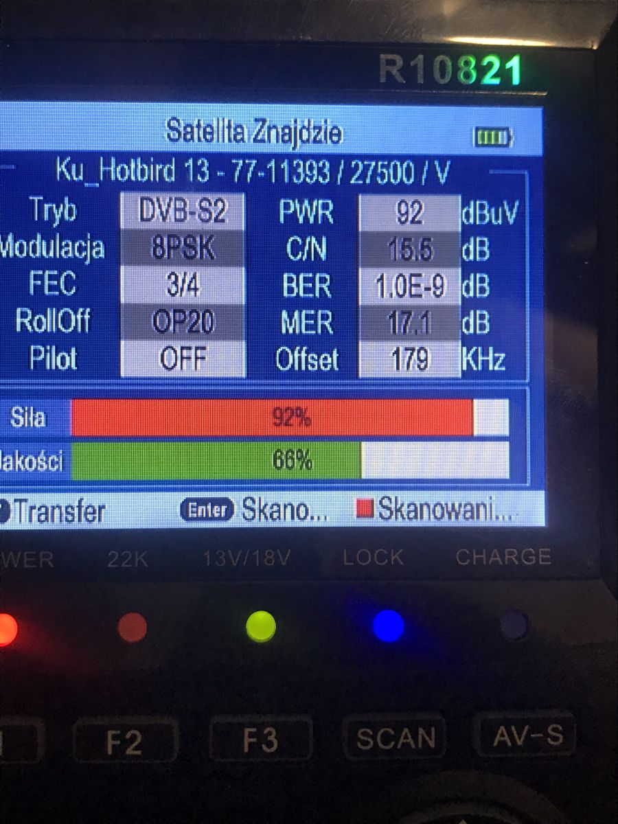

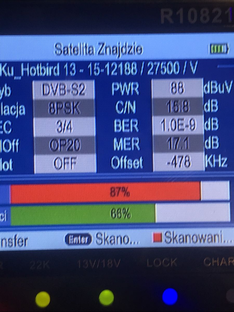

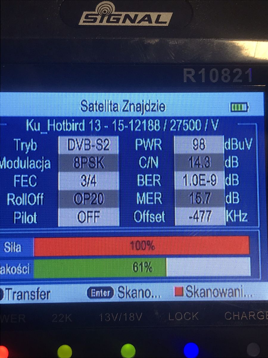

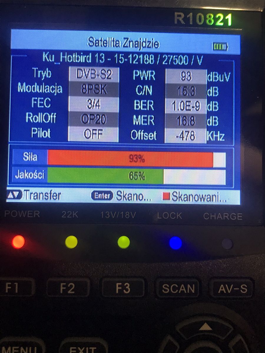

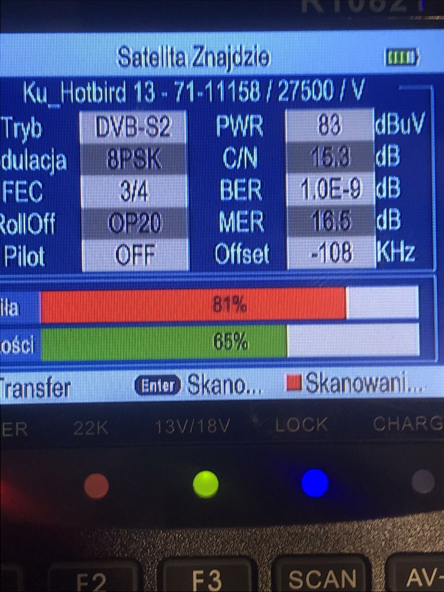

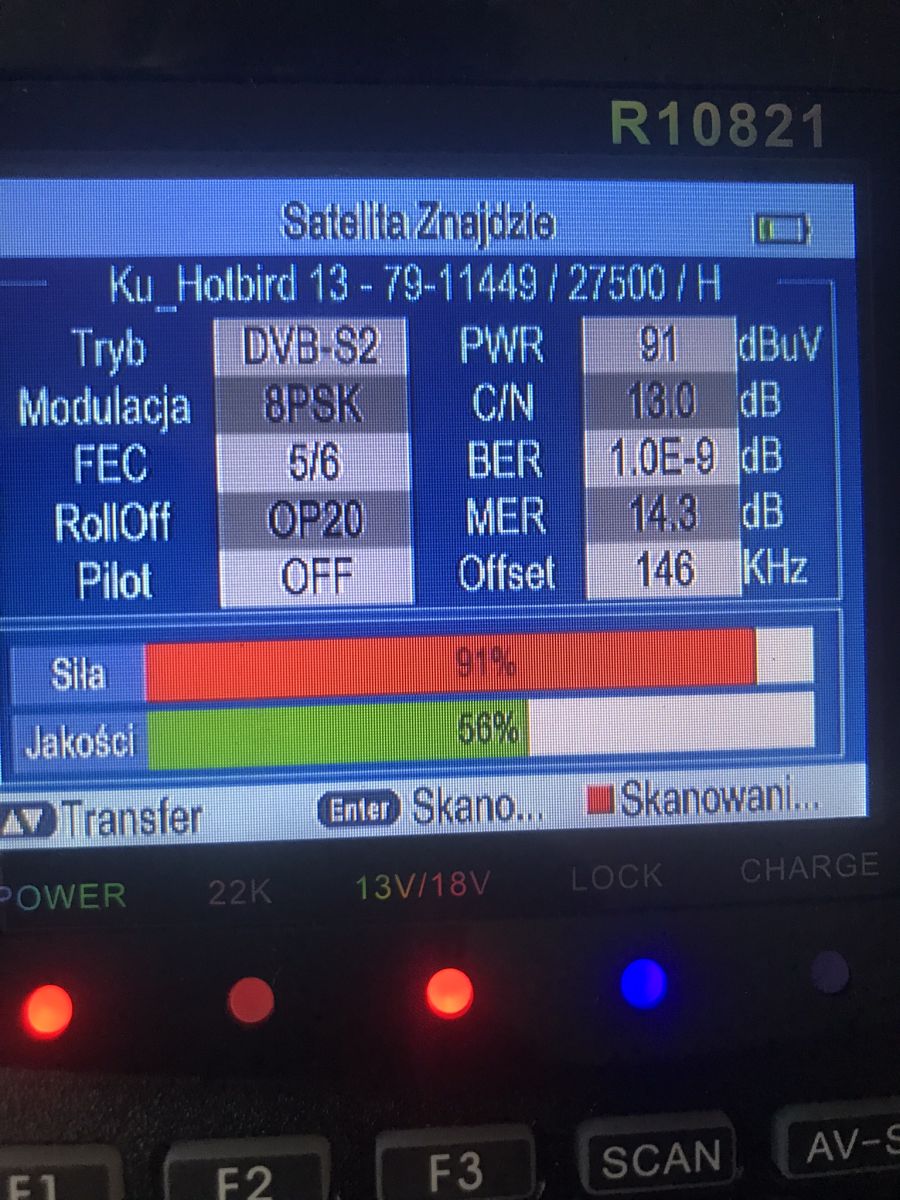

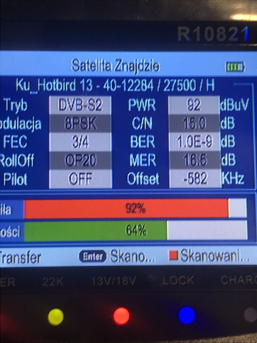

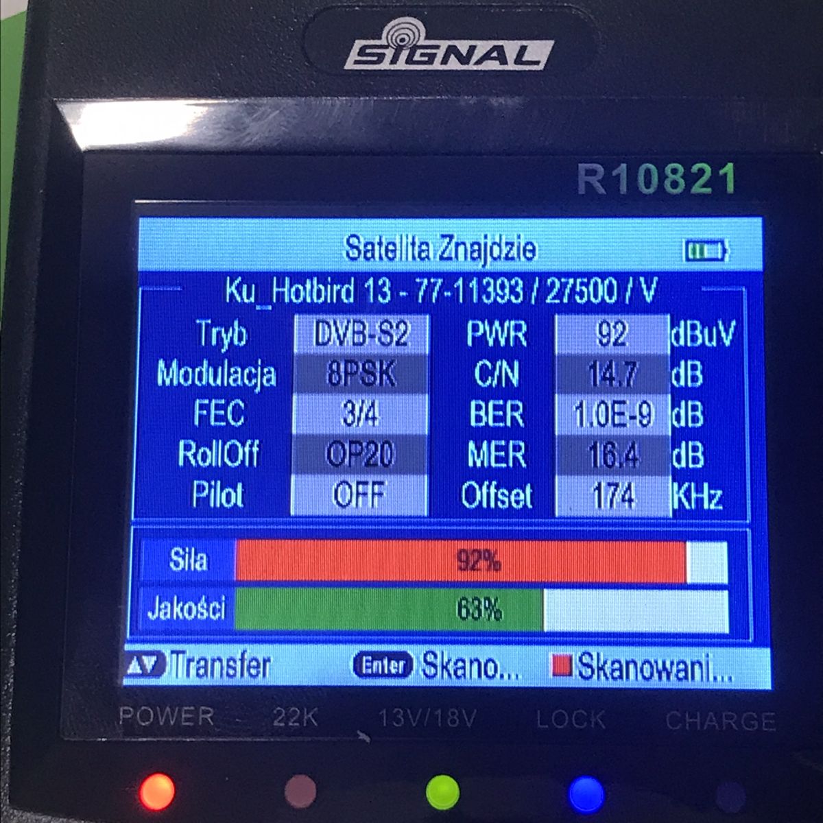

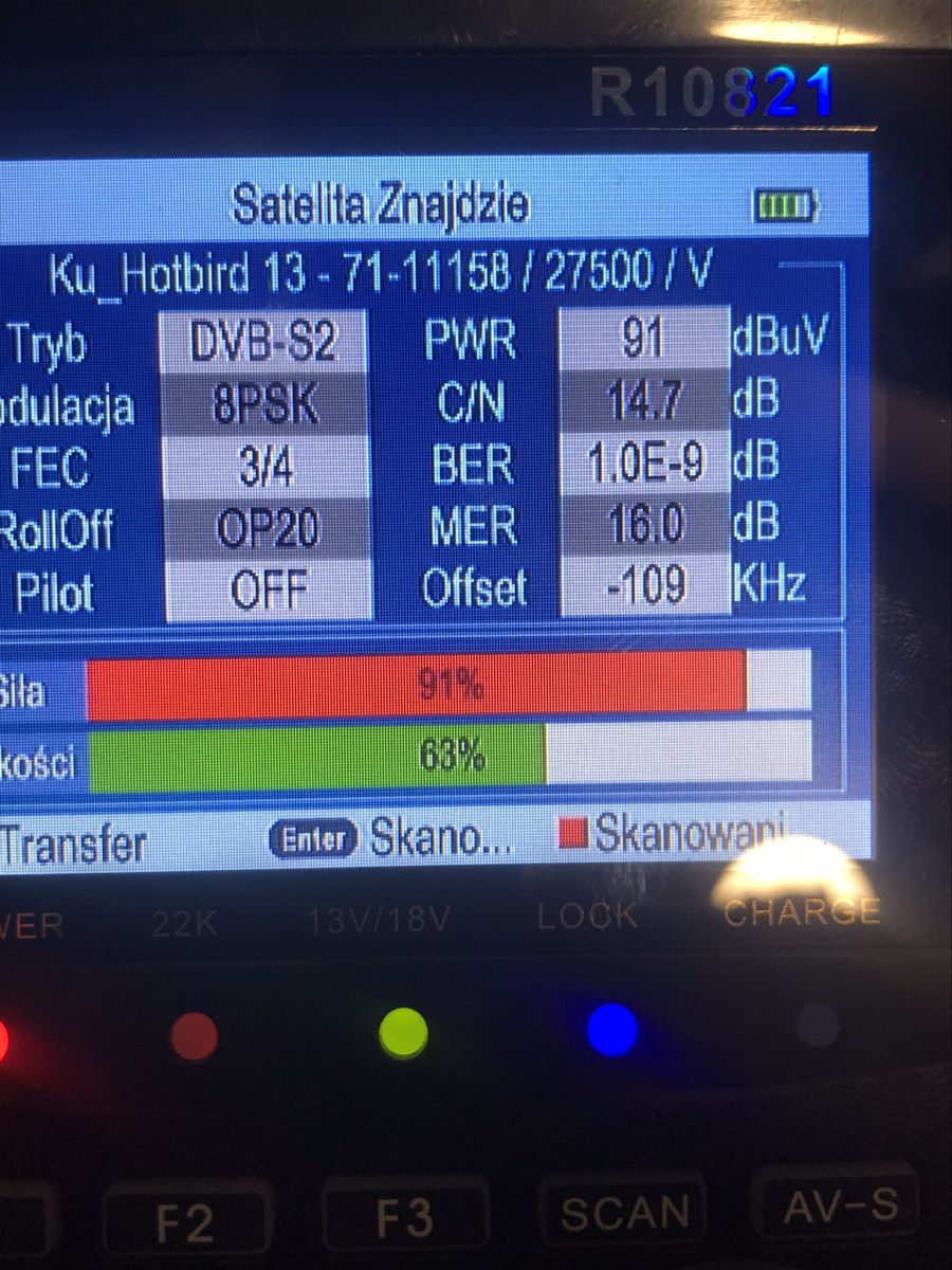

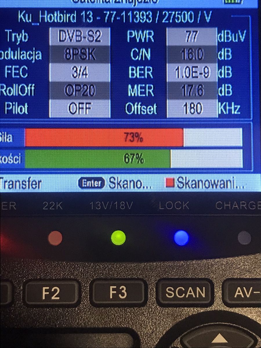

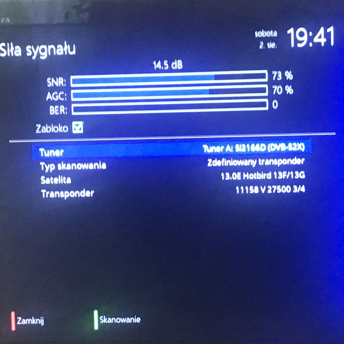

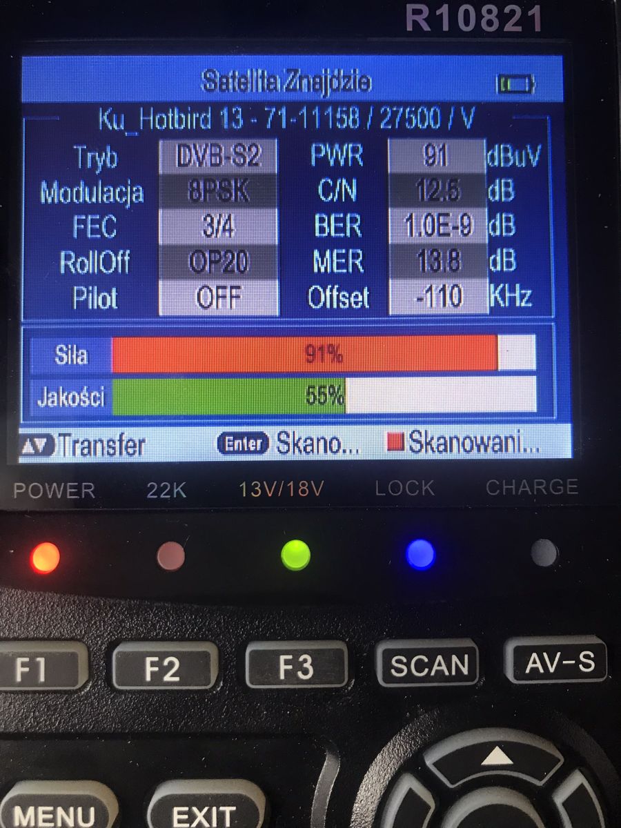

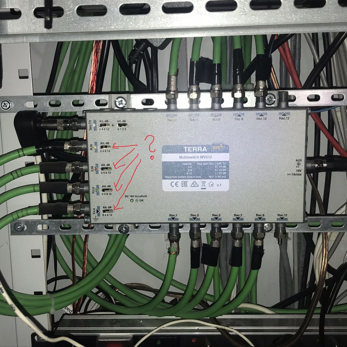

Problem dotyczy zakłóceń i zacinania kanałów Polsat na dwóch dekoderach: starszym czarnym dekoderze NC+ oraz nowym Zgemma H9 Twin SE 4K UHD. Na NC+ występują przycinania głosu i piksele, mimo sygnału na poziomie 70-90%, natomiast na Zgemma obraz i dźwięk czasem zatrzymują się na kilka sekund. Instalacja satelitarna obejmuje antenę TRX-EL 110 cm, konwerter QUATRO Inverto HOME Pro IDLH-QTL410-HMPRO-OPN oraz multiswitch Terra MV-512 z 10 gniazdami końcowymi.

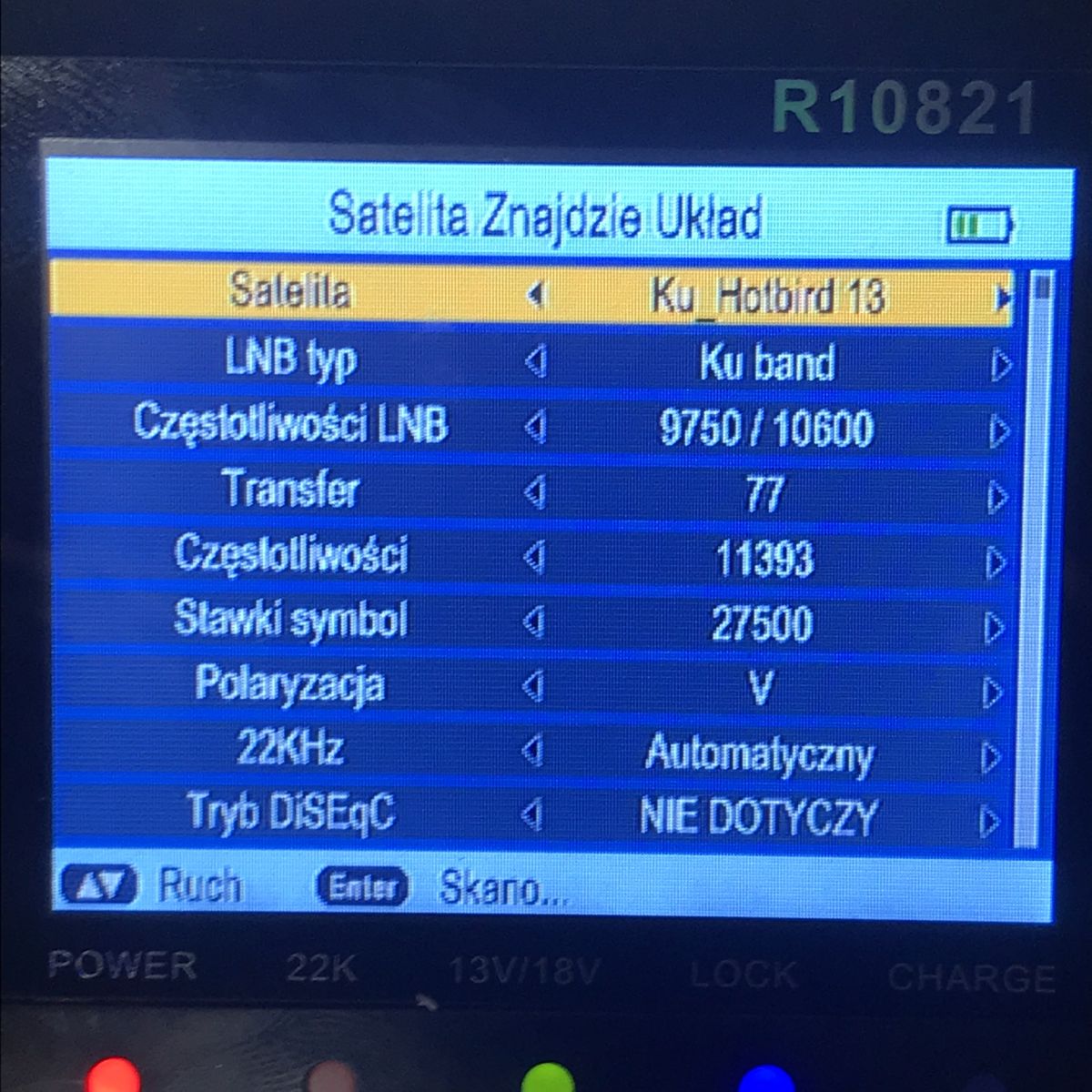

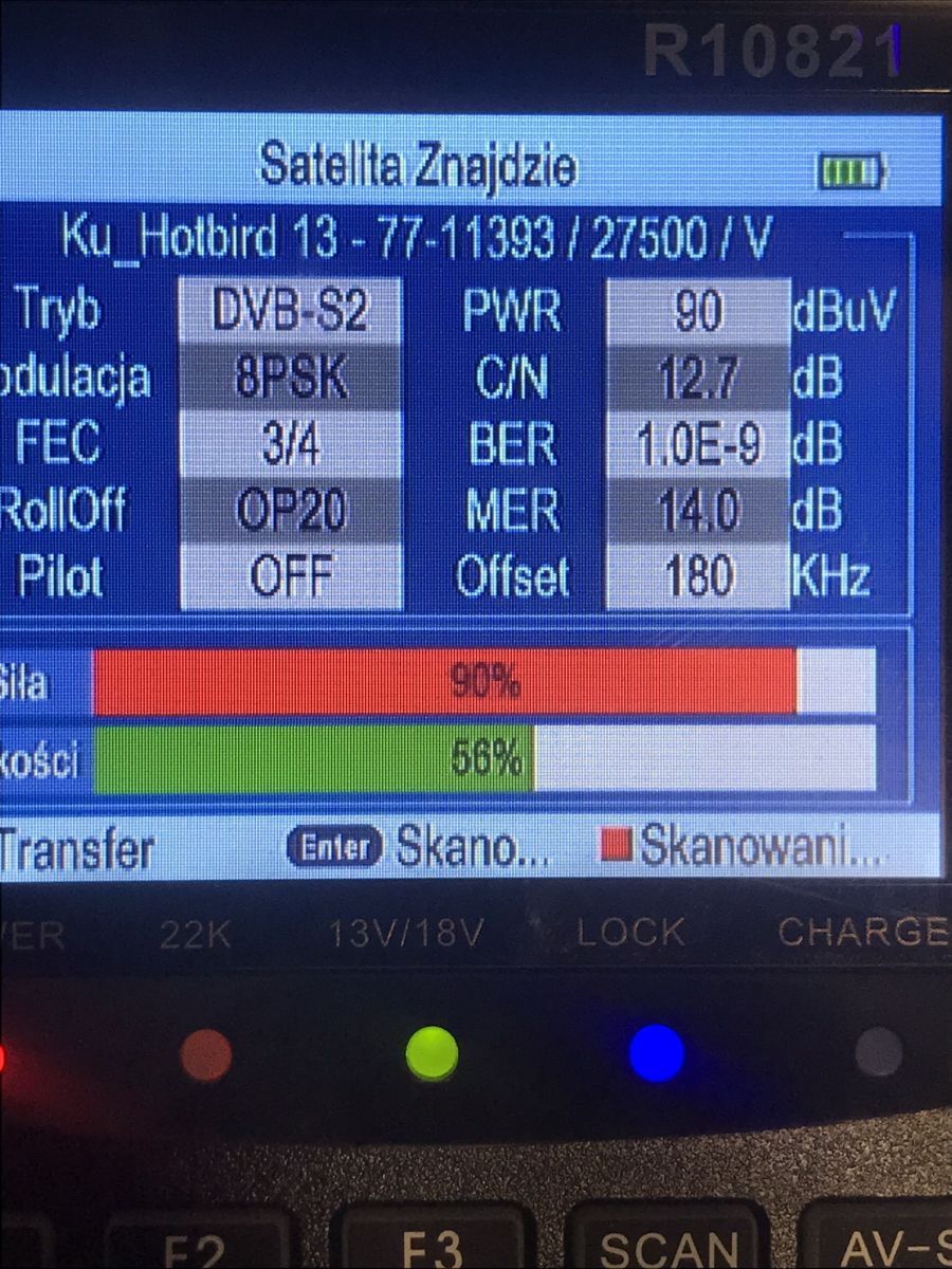

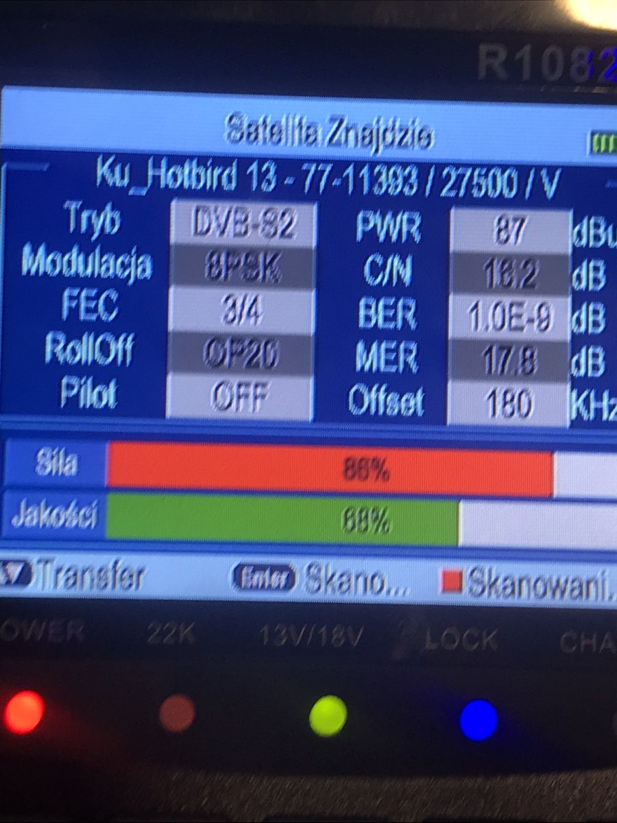

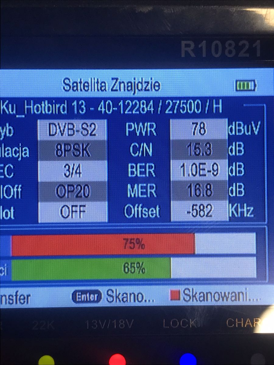

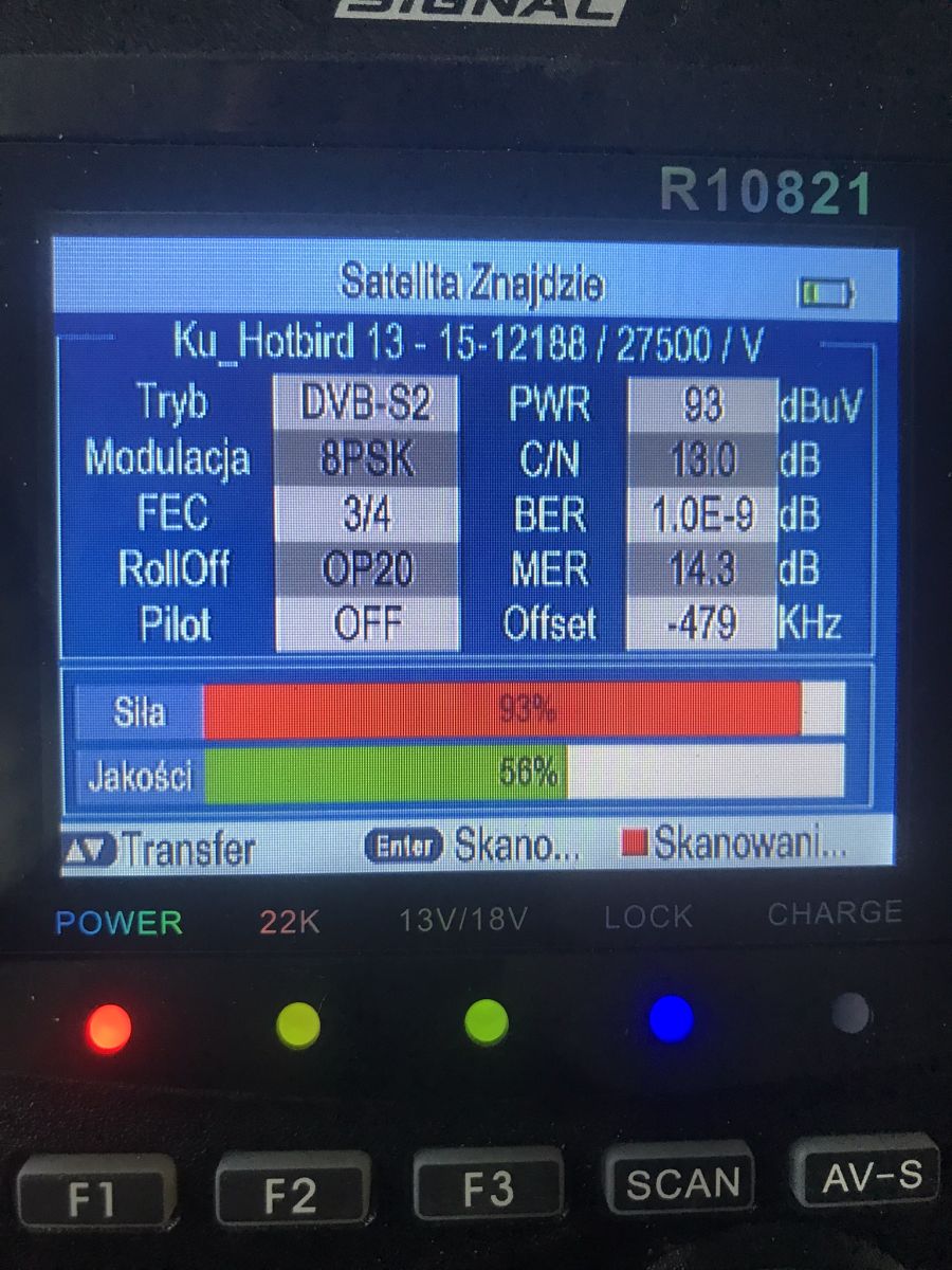

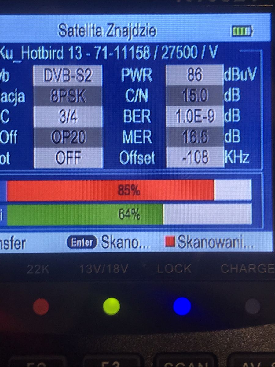

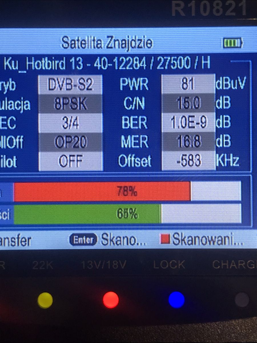

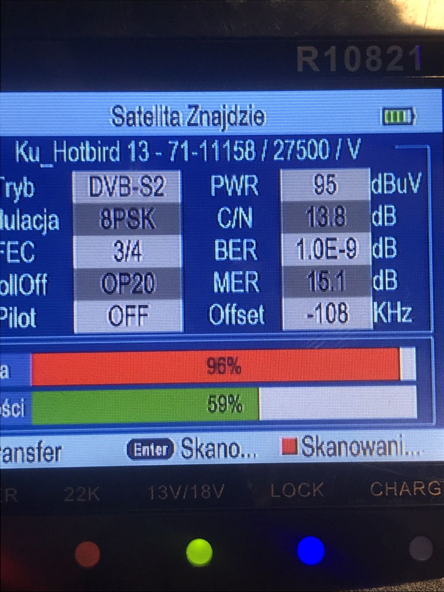

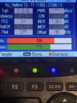

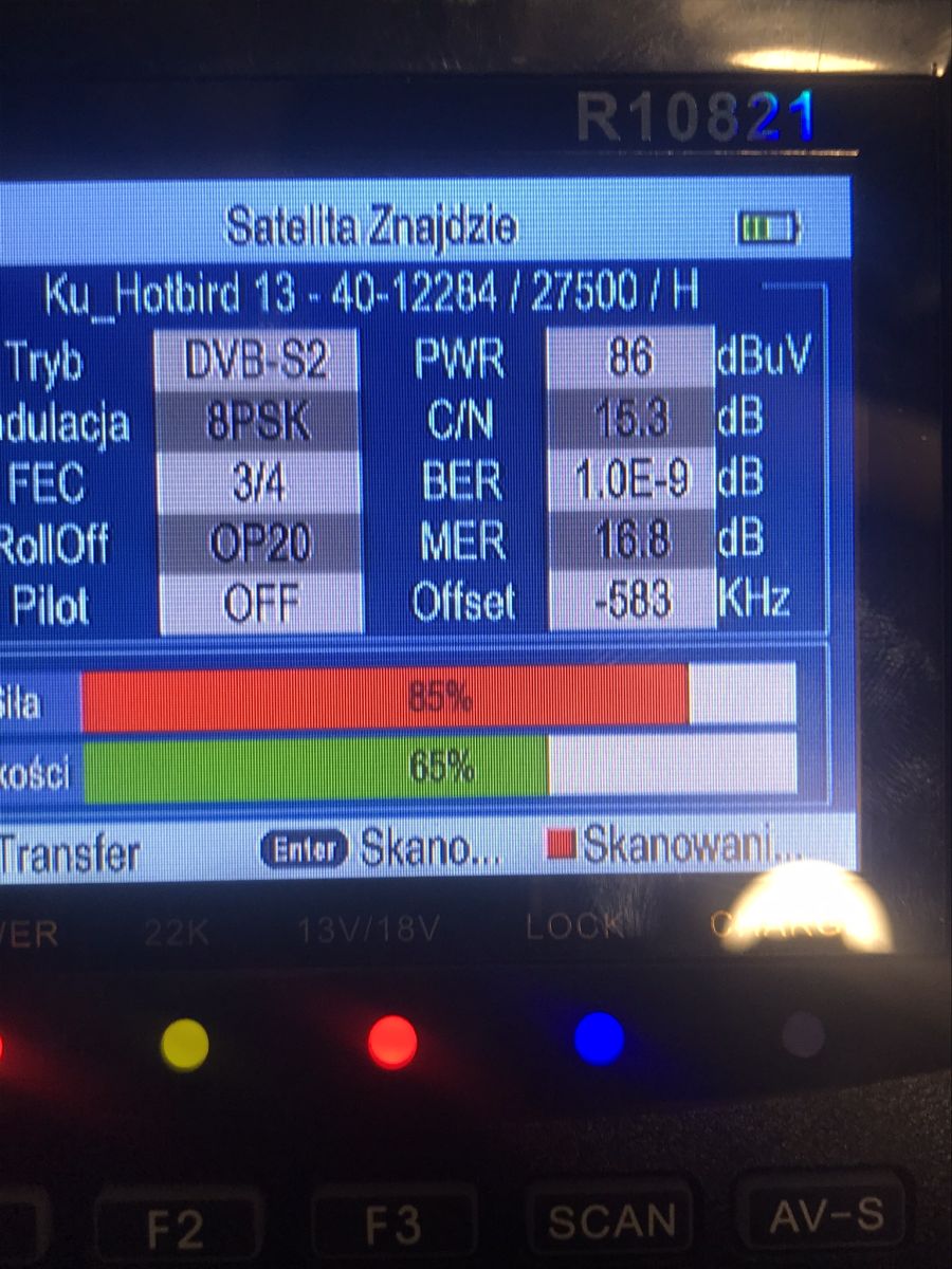

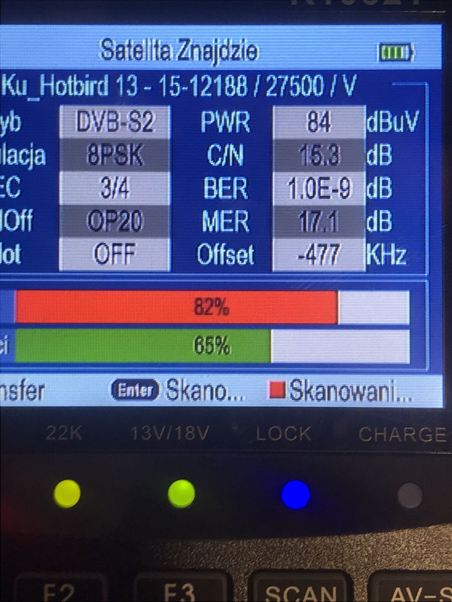

Wskazano, że problem może wynikać z nieprawidłowego ustawienia anteny i konwertera, zwłaszcza po zmianie satelitów na nowe (od roku). Zalecane jest wykonanie korekty ustawień anteny na kilku transponderach (np. 11158V, 11449H, 11508V, 12284H) i uśrednienie sygnału. Sygnał na poziomie 70% jest niższy niż u sąsiada z anteną 110 cm, który ma 80-90% SNR i AGC.
Zalecane jest użycie miernika sygnału (np. SIGNAL R10821) oraz oprogramowania wspomagającego ustawienie anteny. Wymiana konwertera na model Inverto Black Ultra 0.2 dB jest rozważana, podobnie jak zwiększenie średnicy anteny do 120 cm.

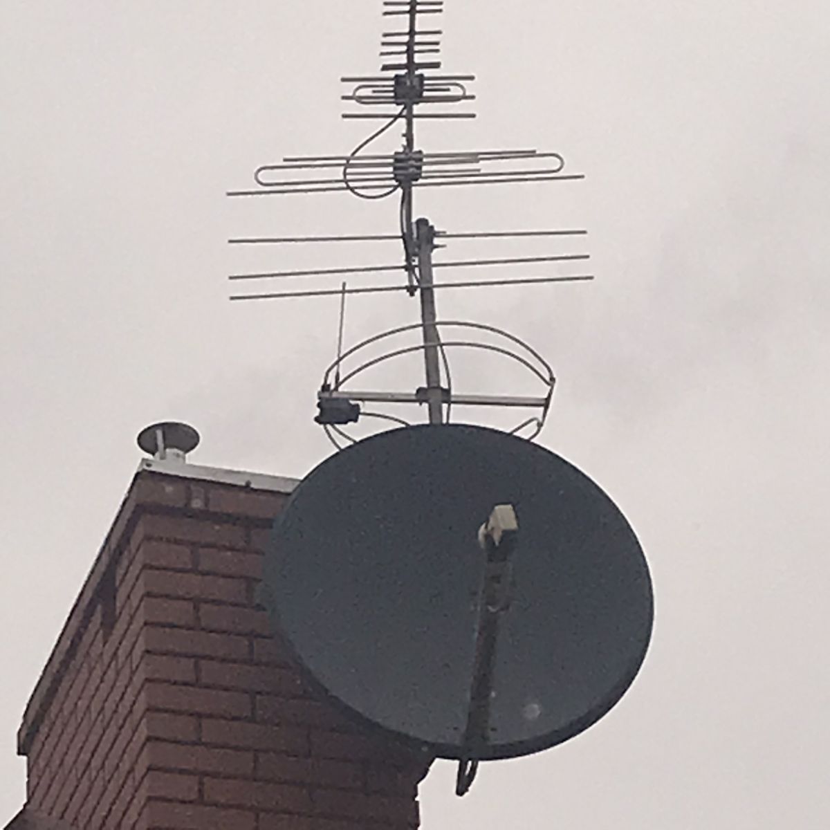

Dodatkowo zwrócono uwagę na stan mechaniczny anteny: pęknięty uchwyt konwertera i niestabilny wysięgnik mogą powodować niestabilność sygnału. Sprawdzenie krzywizny czaszy anteny laserem może pomóc w diagnozie, jednak naprawa fizyczna czaszy jest trudna.

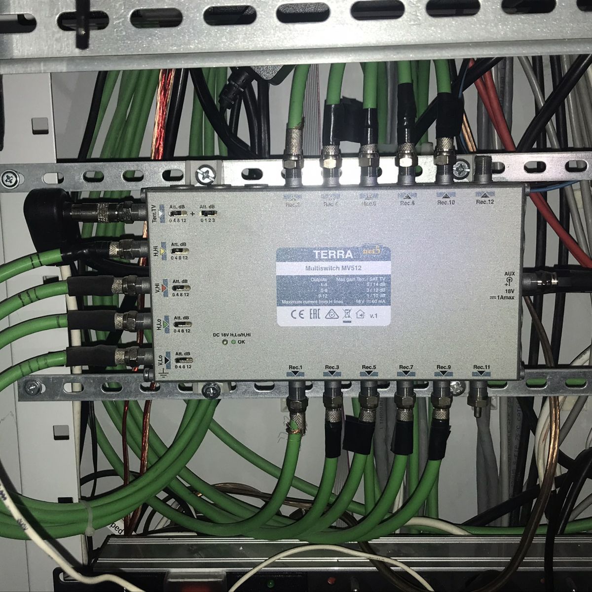

Przełączniki na multiswitchu Terra MV-512 to tłumiki (attenuatory) sygnału o regulacji 0-12 dB, służące do wyrównania poziomów sygnału i zapobiegania przesterowaniu. W przypadku zbyt niskiego sygnału ich stosowanie nie jest potrzebne. Zaleca się ustawienie tłumików tak, aby uzyskać najwyższy wskaźnik MER i wyrównane poziomy sygnału na wyjściach multiswitcha oraz gniazdach abonenckich (min. 65 dBµV).
Podsumowując, główne działania naprawcze to: stabilizacja mechaniczna uchwytu i wysięgnika konwertera, korekta ustawienia anteny na kilku transponderach, ewentualna wymiana konwertera na Inverto Black Ultra, rozważenie większej anteny 120 cm oraz prawidłowe ustawienie tłumików na multiswitchu Terra MV-512. Dodatkowo pomocne mogą być filmy instruktażowe na kanale YouTube MRSerwis dotyczące instalacji SAT i multiswitchy.
