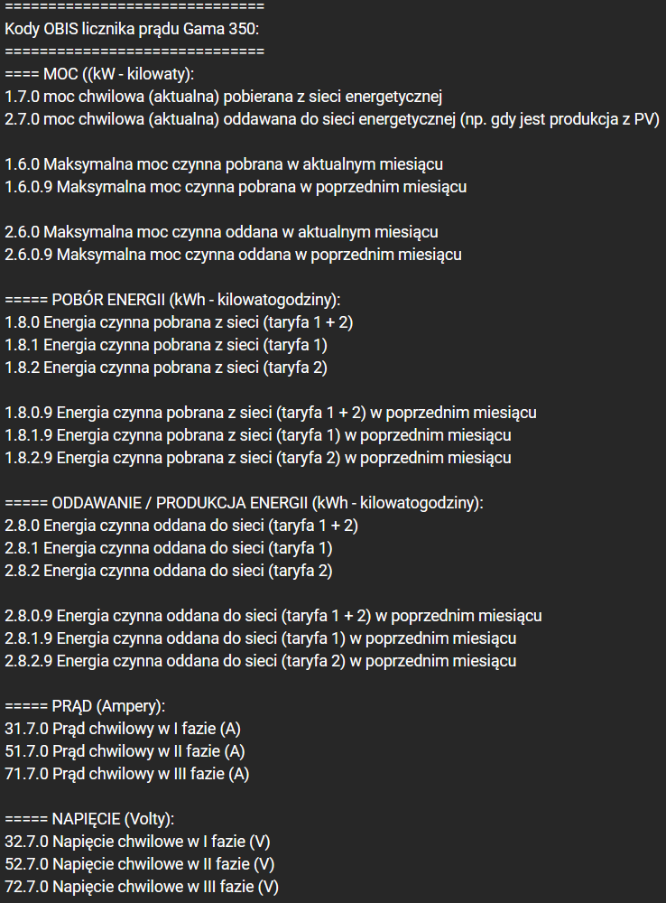

    Ktoś nam kradnie w ciągu garażowym prąd. Musze się zabawić w detektywa Columbo. Za licznikiem są 2 nitki, prawa i lewa. Część garaży ma podliczniki a część nie ma. Ja akurat mam ale to nic nie daje bo nadliczbowe kilowaty i tak się sumarycznie rozkładają na wszystkich. Chciałem to obczajać w nocy amperomierzem cęgowym. Problem w tym że nie wiem jak odczytac z licznika chwilowy pobór mocy.
    Tak wygląda licznik. Nie mogę nigdzie znaleźć instrukcji do niego. Są tylko podobne ale bez tych guzików z lewej. Do czego one są? Nie chcę nic przepsuć więc tego bezwiednie nie będę dotykał.

    Dzięki kolego. zdaje się żę chodziło mi o kod 1.7.0
    U mnie sekwencja kodów które się wyświetlają wygląda tak.
    Kradzież prądu - Licznik energii – jak sprawdzić chwilowy pobór mocy i odczytać wskazania?prąd_ga...jpg (159.69 kB)Musisz być zalogowany, aby pobrać ten załącznik.
    Wszystko w miarę jasne.
    Ale jeszcze jakby ktoś mógł napisać do czego służą te 2 zielone guziki na liczniku.
    Do przewijania kodów OBIS na wyświetlaczu.
    Co do rozliczeń, to tak jak kolega wyżej, uważam że jest błędne. Prawidłowo powinno być tak, że ci którzy mają podliczniki rozliczają się według ich wskazań.
    Zużycie podliczników powinno być zsumowane i odjęte od zużycia wskazanego przez licznik główny.
    Dopiero ta różnica powinna być podzielona na tych, którzy nie mają podliczników, a nie na wszystkich.
