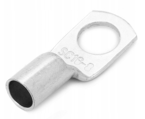

Potrzebuję polecenia/poszukuję praski do zaciskania końcówek oczkowych na kable o przekroju 6 - 12mm2. Końcówki są zakończone tulejką, lub "skrzydełkami", więc najlepiej gdyby praska czy zaciskarka mogła obsługiwać i jedne i drugie. Znajdzie się coś takiego, czym komfortowo można zaciskać takie większe przekroje?

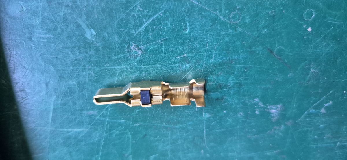

Może pokaż zdjęcie tych końcówek, bo jest sporo różnych standardów i nie wiadomo co Ci polecić.
Niestety nie ma prasek zaciskających wszystkie standardy.
Do tych dwóch od góry polecam zaciskarkę Kamasa Tools K248 z wymiennymi kamieniami.
Zaciśniesz nią tulejki kabelkowe od bodajże 0,25mm2 do 16mm2, konektory typu samochodowego (te z zawijanymi skrzydełkami, a także podobne mikrokonektory używane w elektronice) oraz konektory izolowane.

Pewną wadą tej zaciskarki jest to, że zaciska ona tulejkę w kształcie trapezu i bywa, że po zaciśnieciu przewodu 10 czy 16mm2 tak zaciśnięta tulejka nie chce wejść w złączkę o takim samym nominale. Trzeba wtedy powtórzyć zaciskanie tej tulejki odwracając ją z przewodem o 180 stopni. Po takim ponownym zaciśnięciu tworzy się kształt zbliżony do sześciokąta i wtedy już się da wsadzić w złączkę.
