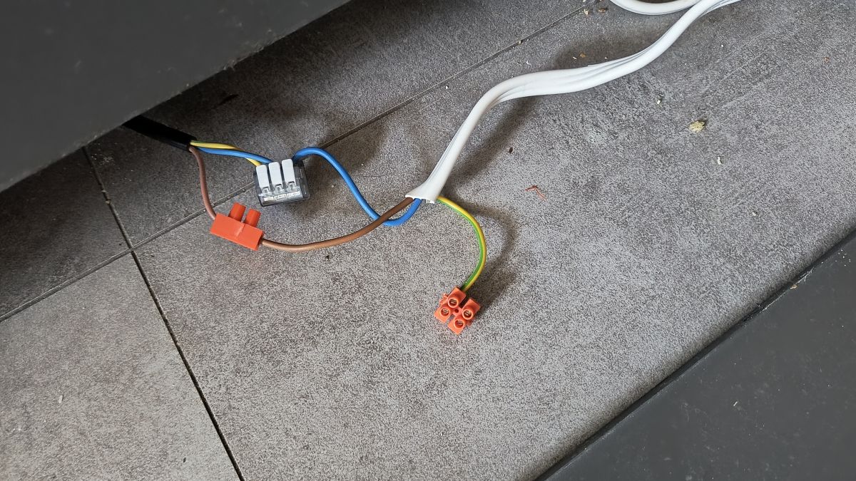

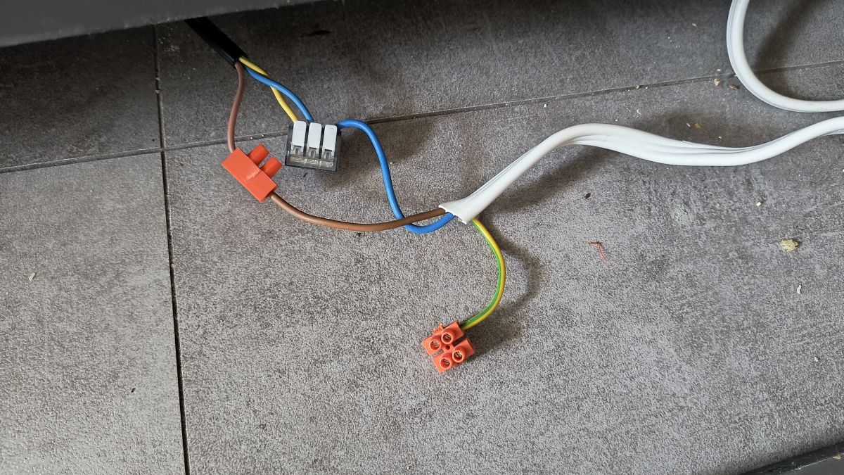

    Dzień dobry.
    Mam problem z podłączeniem gniazdka do tej plątaniny. Biały kabel idzie od tablicy, czarny to podłączenie gniazd nablatowych. Potrzebuję natomiast jeszcze gniazdka pod blatem, żeby podłączyć małą lodówkę na wino. Wziąłem gniazdko, podpiąłem w nim dwa kable (pewnie powinny być 3) i chciałem się podłączyć pod blatem i lekko zgłupiałem. Nie wiem, jak i gdzie się podłączyć. Pomożecie?
    Przewody elektryczne złączone za pomocą kostek Wago na tle płytek podłogowych.
    Przewody elektryczne połączone kostkami typu Wago na tle podłogi z płytek
    AI: Ile i jakie dokładnie przewody (kolory) masz dostępne w miejscu, gdzie chcesz podłączyć gniazdko pod blatem? Czy jest tam przewód ochronny (żółto-zielony)?
    Przewody widać na zdjęciach.

    #3 21633735
    karolark
    Posty: 14352
    Pomógł: 701
    Ocena: 2487
    Najprościej kolor do koloru :-)
    #4 21633745
    Pawek23
    Posty: 15
    Pomógł: 2
    Ocena: 3
    Ktoś, kto to podłączał, zrobił coś dziwnego.
    Zasadniczo wielkiej filozofii nie ma: wszystkie brązowe w jedną złączkę, niebieskie w drugą i żółto-zielone w trzecią. Całość najlepiej w jakiejś puszce, aby ograniczyć do tego przypadkowy dostęp. Puszkę gdzieś przymocować, aby całość nie uległa przypadkowemu rozerwaniu.
    #5 21633756
    Ktoś_tam
    Poziom 40  
    Posty: 5327
    Pomógł: 504
    Ocena: 2875
    Na kolorach już się niejeden przejechał, chociażby w tym temacie z wczoraj
    https://www.elektroda.pl/rtvforum/topic4133926.html
    Więc albo najpierw należy pomierzyć aby być pewnym co jest co i aby np woda nie szczypała albo wezwać elektryka, bo jak widać na banalnej sprawie również można się przejechać, tak jak tamta osoba z tamtego tematu, coś tam wiedząca, coś tam pomagająca kiedyś elektrykowi i mająca podobno kiedyś tzw uprawnienia SEP.
    Wszelkie porady "kolorek do kolorku" mogą być szkodliwe, zwłaszcza że mało który elektryk by tak zakonczył przewód wystający ze ściany.

    Najprościej sprawdzić jak jest w gniazdkach nad blatem. Dodatkowo 'przedzwonić" przewody oczywiście przy wyłączonym zasilaniu sieciowym.

    #10 21633845
    karolark
    Posty: 14352
    Pomógł: 701
    Ocena: 2487
    Przedzwonić - sprawdzić połączenia ( taki skrót myślowy elektryków )
    #11 21633847
    DiZMar
    Posty: 32497
    Pomógł: 2884
    Ocena: 6600
    Azthoth napisał:
    przedzwonić ?
    Sprawdzić omomierzem lub bateryjką z żaróweczką który przewód jest który.
    #12 21633849
    Krzysztof Kamienski
    Posty: 21893
    Pomógł: 2032
    Ocena: 5157
    Azthoth napisał:
    przedzwonić ?
    Dzwonem Zygmunta? Trzy podwójne złączki Wago, mała puszka i jak przedmówca napisał kolor do koloru.
    #13 21633851
    kindlar
    Posty: 7853
    Pomógł: 915
    Ocena: 1614
    Odłączasz zasilanie, ustawiasz miernik na piszczek-dzwonek i sprawdzasz który przewód zasila który to styk i weryfikujesz to jak wcześniej podłączył i przestrzegał kolorów aby np nie puścić fazy zasilania na bolec w gniazdku.

  • #15 21633945
    Azthoth
    Poziom 3  
    Posty: 5
    Fachowiec dobry. Ekipa robiła generalny remont kuchni i połowy mieszkania w wielkiej płycie. Naprawdę solidni goście. Skończyli dzień przed terminem; nigdy nie było, że się nie dało, nie trzeba ich było pilnować i w ogóle. Kabel zostawili, bo resztę miał podłączyć facet od mebli, no i zrobił, jak na załączonych zdjęciach. Do sprawdzenia mam próbnik, więc chyba ogarnę, a jak mi wyjdzie, że nie dam rady, to trudno będzie elektryk. Wolę wydać na elektryka niż narobić dużych szkód. Podstawowe rzeczy robić umiem, ale techniczny to nie jestem, choć podstawy typu gniazdko, żyrandol itp. zrobię.
