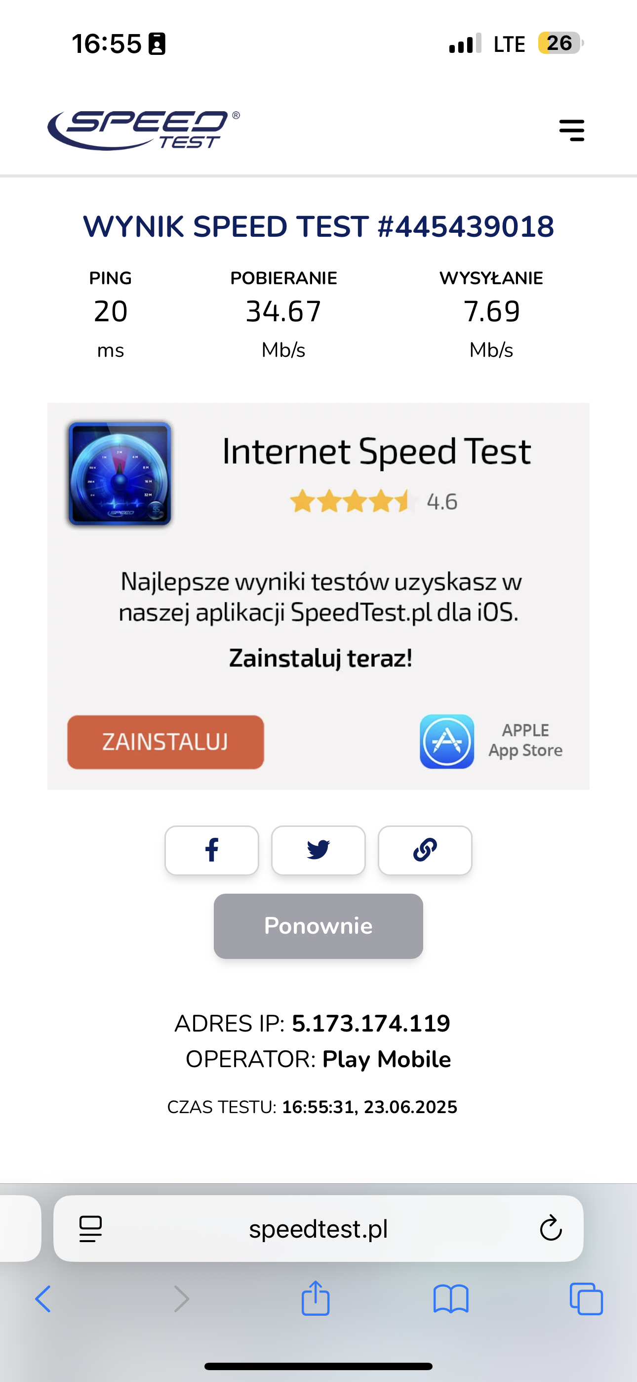

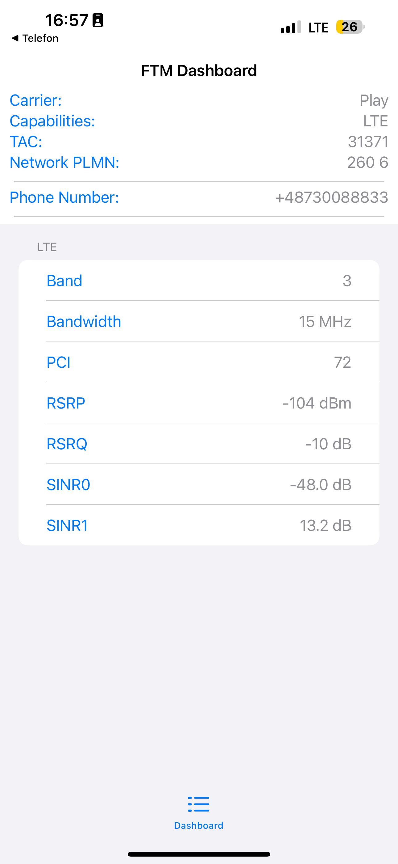

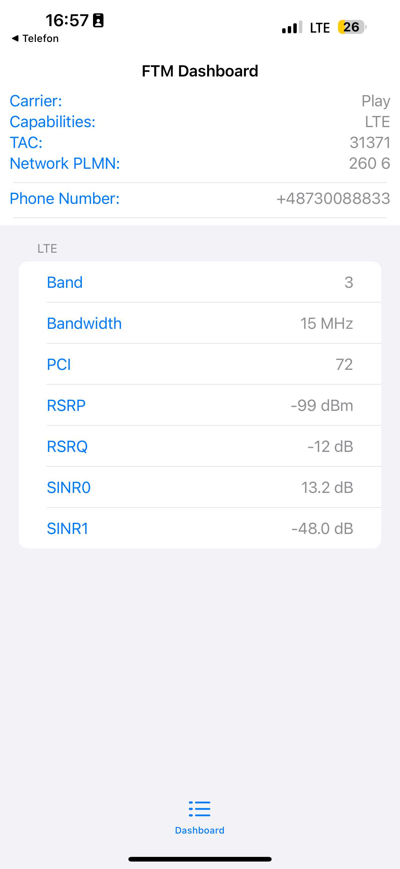

lukaszsurma2 14 Cze 2025 10:33 1266 21

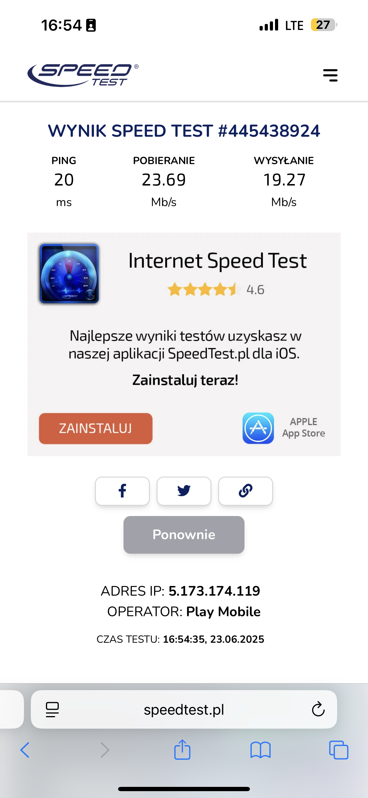

✨ Właściciel domku letniskowego w okolicy Zygmuntowa (gm. Wilczyn, Wielkopolskie) poszukuje wydajniejszego internetu LTE/5G, gdyż obecnie korzysta z routera TP-Link Archer MR600 na kartę SIM Play, osiągając prędkości 1-2 Mb nocą i około 12 Mb w ciągu dnia. W okolicy dostępne są pasma LTE 800 MHz i 1800 MHz, brak jest realnego zasięgu 5G N78, co ogranicza efektywność routerów 5G. Zalecane jest rozważenie operatora Orange lub T-Mobile, które oferują więcej pasm i lepszą infrastrukturę. Wskazano, że do Play wystarczy zewnętrzny router LTE (CPE) z anteną zewnętrzną, gdyż infrastruktura nie wspiera 5G efektywnie. Krytycznie oceniono router ZTE MC889A Pro 5G, polecając zamiast niego modele H352-381 (Brovi/Zowee) jako bardziej stabilne i wydajne. Podkreślono, że wybór sprzętu powinien być dostosowany do lokalnych warunków i pasm operatora, a testy sygnału na miejscu są kluczowe. Ostatecznie autor zdecydował się na zakup ZTE MC889A Pro ODU jednostki zewnętrznej 5G LTE CAT.18/20 i planuje raportować wyniki po montażu.
