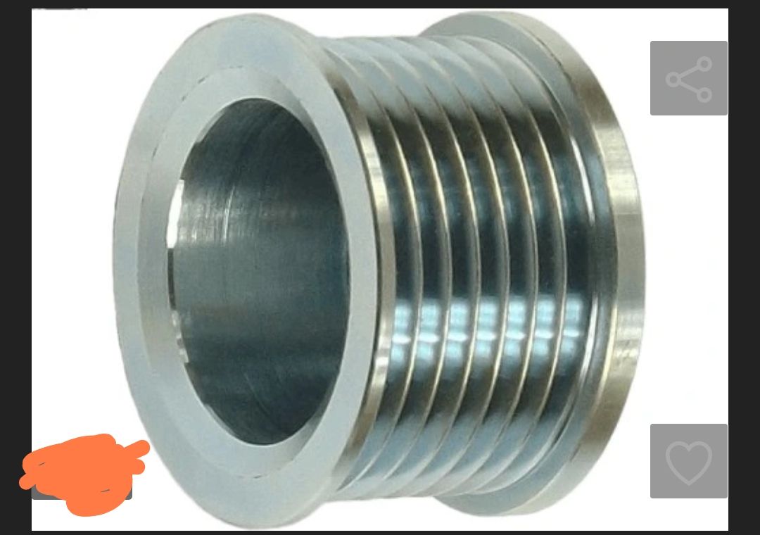

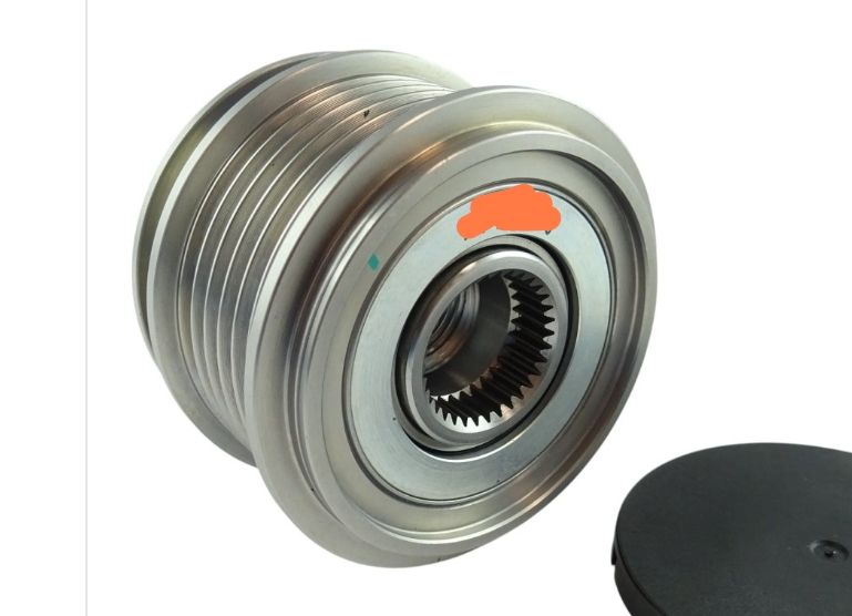

    kkknc napisał:
    zobacz, co masz. Czy masz rolkę zwykłą, normalną, czy sprzęgło. Z zewnątrz wyglądają tak samo, to się niczym nie różni, dopiero po wyjęciu albo po zakręceniu widać, że to jest sprzęgło,
    No nie. Przecież to widać od razu.
    Metalowa rolka z wieloma rowkami, widok z boku, na białym tle
    Sprzęgło jednokierunkowe alternatora z rowkami klinowymi, zbliżenie
    Pewnie " wodniaczek" już się kończy. Napięcia powinno oscylować około 14V.

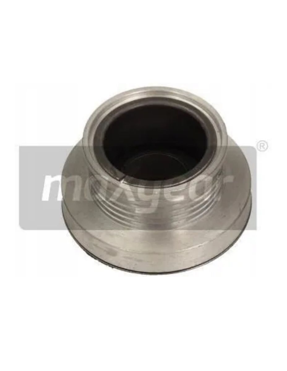

    ladamaniac
    Poziom 40  
    Posty: 5320
    Pomógł: 721
    Ocena: 2065
    W Renault dochodzi jeszcze koło z tłumikiem drgań, ma taki szeroki kołnierz, ono też się zrywało. Ale to chyba starsze modele niż 4. Tak czy inaczej napięcie za niskie, mierzyłeś na śrubie i obudowie alternatora? Bo mogą być jeszcze spadki napięcia na połączeniach.
    Koło pasowe alternatora z tłumikiem drgań marki Maxgear, widok z góry
