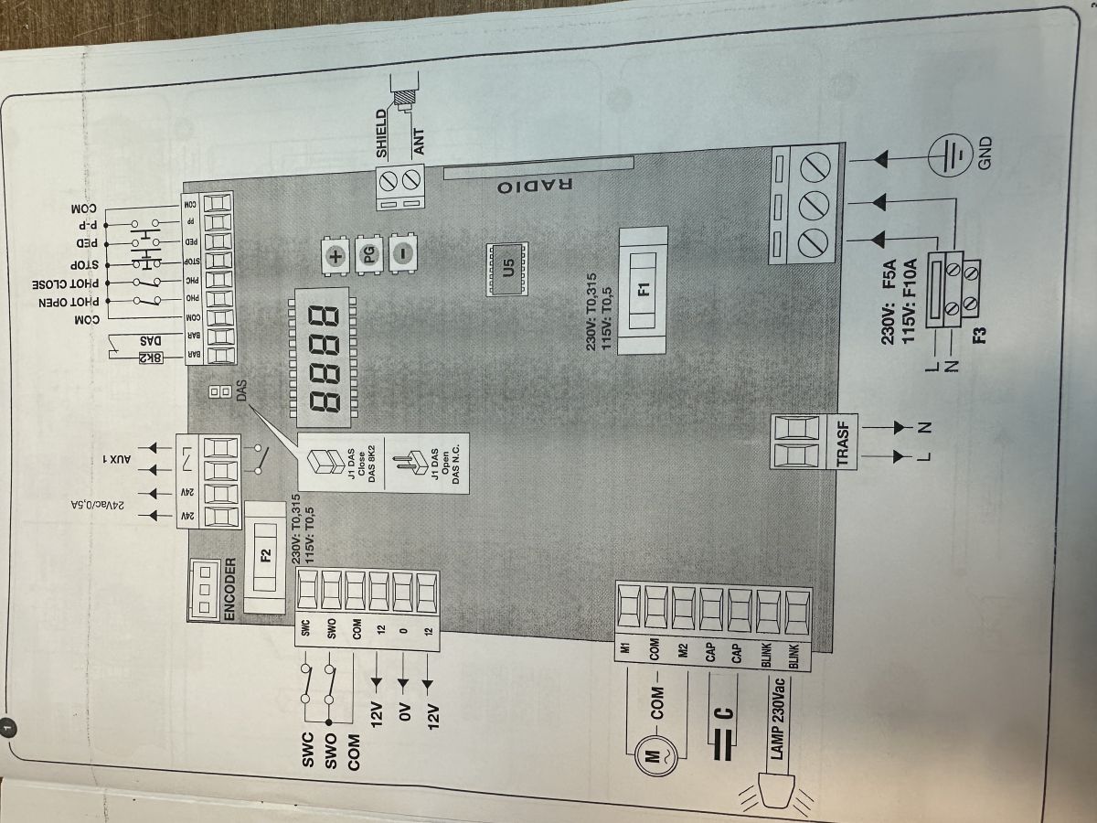

    Napęd bramy Beninca Bull 8M.

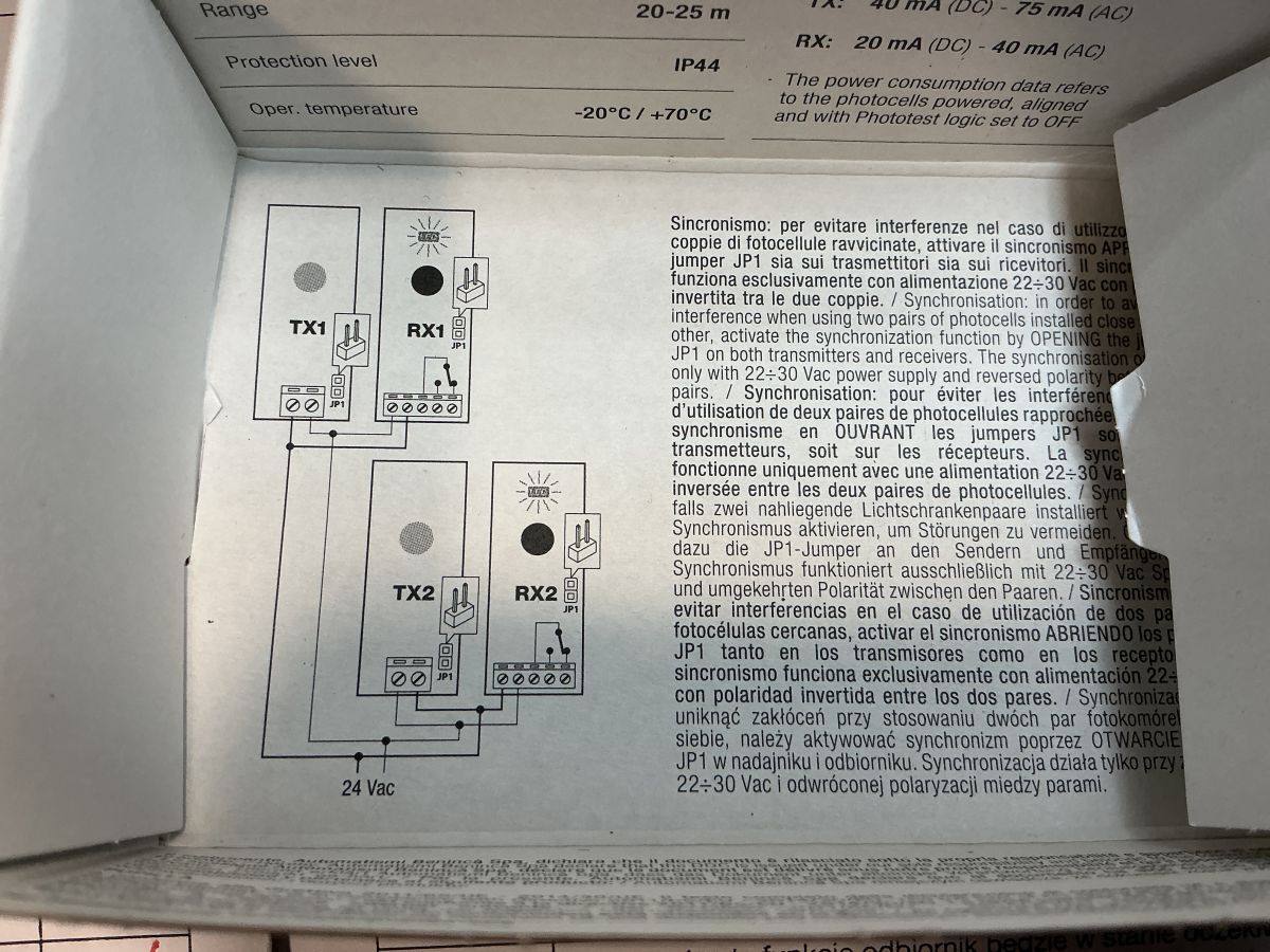

    Chcę ustawić dwie pary fotokomórek (Beninca PUPILLA). Nie mogę sobie poradzić z ich konfiguracją.
    Chciałbym, żeby obie pary działały tylko przy zamykaniu i ich naruszenie spowodowało zatrzymanie bramy; po zwolnieniu naruszenia brama dalej się zamykała.
    Kombinowałem: zworki założone, zworki ściągnięte; próbowałem tak jak na schemacie — nie zadziałało.
    Zmieniałem logikę w menu PhcL na ON — też nie pomogło
    Schemat centrali sterującej Beninca z oznaczeniami złącz i wyprowadzeń
    A drugie zagadnienie: chciałbym z centrali wyciągnąć sygnał zamknięcia bramy (informacja do smart domu lub Supla)
    Schemat podłączenia dwóch par fotokomórek Beninca PUPILLA z opisem synchronizacji

    mirko4 napisał:
    Chciałbym żeby obie pary działały tylko przy zamykaniu i ich naruszenie spowodowało zatrzymanie bramy po zwolnieniu naruszania żeby brama dalej się zamykała
    Sprawdź która para fotokomórek działa tak jak chcesz, Photo Open, czy Photo Close, pod tą właściwą podłączasz szeregowo drugą parę, jej styki wykonawcze, musisz też założyć zworkę w miejsce usuniętej pary fotokomórek.
    Niestety nie ma takiej opcji. Oba wejścia fotek - Phot C i Phot O (po konfiguracji jako fotka na zamykaniu czyli PhTc na Off) przy zamykaniu i zasłonięciu fotek odwracają ruch na otwieranie. A dwie pary fotek możesz podpiąć do w/w Phot O (te ustawioną na tylko zamykanie) i Phot C.
    Jako kontrolkę bramy możesz użyć wyjścia AUX (przekaźnikowe czyli bezpotencjałowy styk, a jak działa sprawdź - w instrukcji nie piszą) pod warunkiem ustawienia pozycji menu 2ch, tSt1, tSt2 i SerL na off (zresztą tak jest fabrycznie).

    Możesz łaczyć fotki szeregowo, mozesz użyć obu wejść fotek - twój wybor.

    Przyjmuję do wiadomości, że nie ma możliwości ustawienia bramy w taki sposób, żeby przy zamykaniu fotokomórka wstrzymała zamykanie i następnie wznowiła zamykanie.
    Jeżeli chodzi o styk AUX, w instrukcji napisane, że niby można do tego użyć i skonfigurować, ale póki co nie znalazłem wytycznych, jak mam to poustawiać.

    Na AUX będzie wystawiany stan bramy pod warunkiem (jak napisałem wcześniej - widać nie czytasz)
    ustawień pozycji menu 2ch, tSt1, tSt2 i SerL na off (zresztą tak jest fabrycznie).
    Może trochę wnikliwiej poczytać instrukcję - zwłaszcza tabelę ustawień?
    Prawdopodobnie zaciski wyjścia AUX (czyli styki przekaźnika) będą się zwierać co pół sekundy na otwieraniu, pozostaną zwarte na otwarciu, będą zwierać się co sekundę na zamykaniu, pozostaną rozwarte na zamknięciu.
    Te mryganie w trakcie ruchu bramy (jeśli będzie) nie bardzo podoba się wszelkiej maści Tuya/Supla -odbiornikom i może być, że pozostanie przyczepienie do któregoś skrzydła czujki kontaktronowej.
