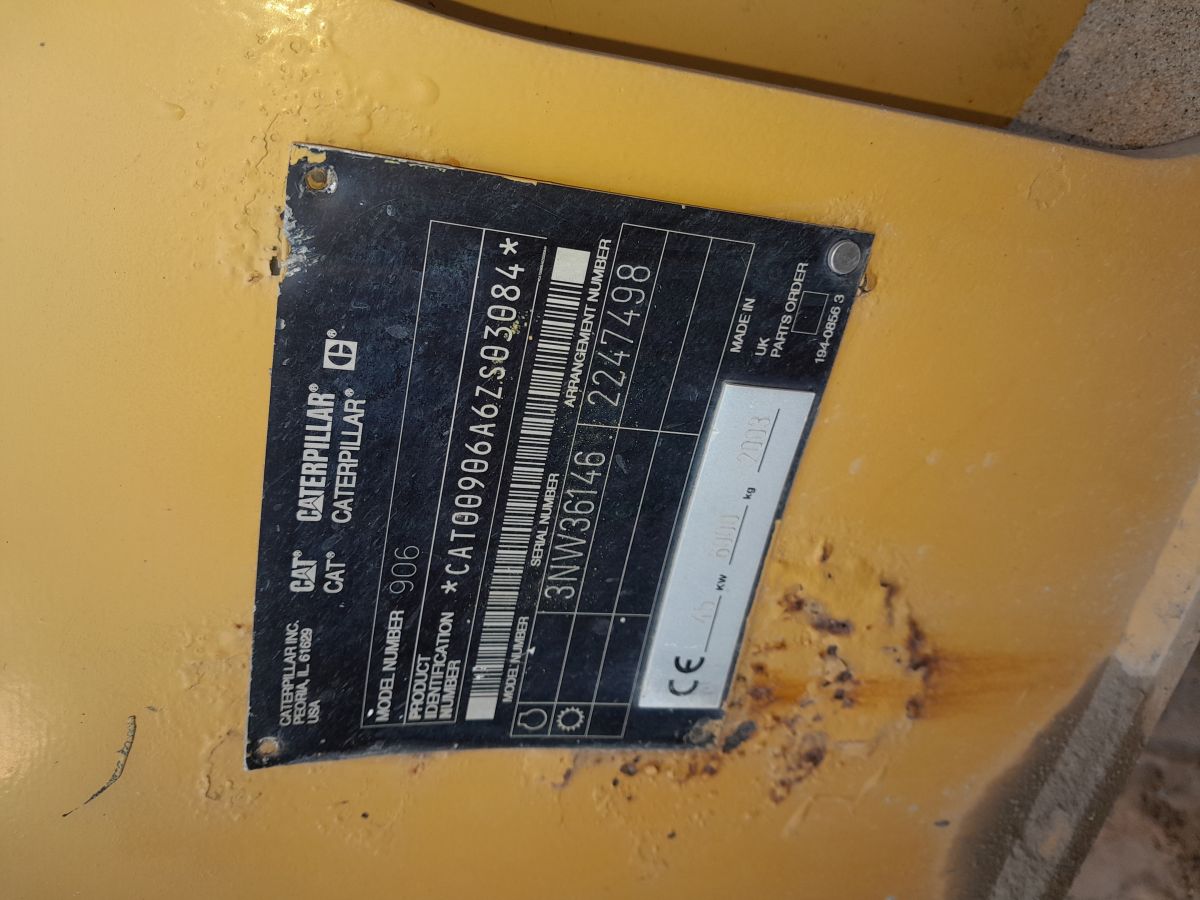

✨ Problem dotyczył ładowarki CAT 906 z 2003 roku z silnikiem Perkins, gdzie silnik gaśnie po odpuszczeniu rozrusznika. Stacyjka została wymieniona bez efektu. Przyczyną okazał się automat na pompie wtryskowej, a konkretnie cewka elektrozaworu z trzema przewodami: biały (masa), żółty (plus po stacyjce) i czarny (napięcie podtrzymujące). Napięcie na czarnym przewodzie wynosiło około 2V podczas pracy na rozruszniku i zanikało po puszczeniu kluczyka, co powodowało zgaśnięcie silnika. Sprawdzono również napięcie ładowania, które było zbyt niskie (około 10V zamiast 13,5V), co mogło wskazywać na problem z alternatorem. Ostatecznie wymiana elektrozaworu na pompie rozwiązała problem, przywracając prawidłową pracę silnika po odpuszczeniu rozrusznika.
