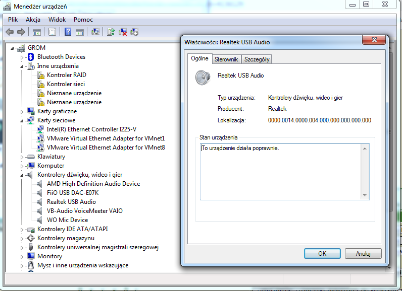

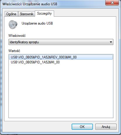

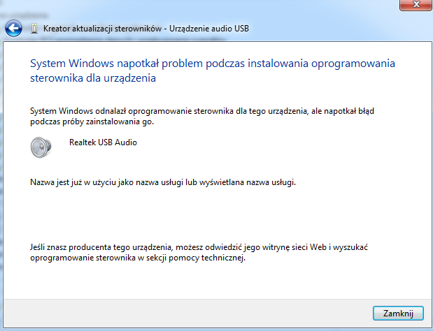

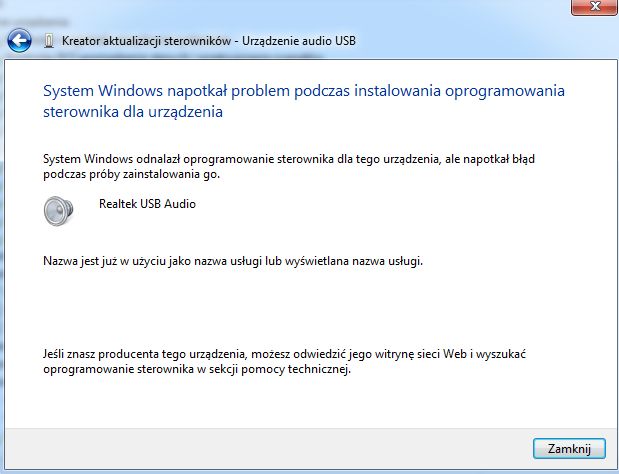

    Posiadam następujący problem z systemem Windows 7 Ultimate x64.
    Chciałbym załadować sterownik do karty dźwiękowej, lecz otrzymuję następujący błąd:
    Komunikat błędu systemu Windows podczas instalacji sterownika Realtek USB Audio.
    Okno właściwości urządzenia audio USB w systemie Windows 7, z wyświetlonymi identyfikatorami sprzętu.
    W jaki sposób mógłbym ten błąd naprawić?

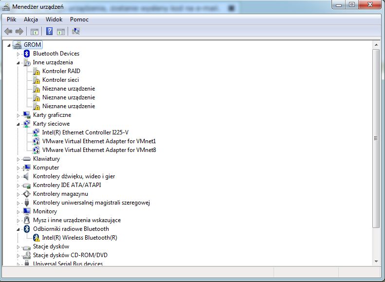

    Jeśli interesuje kolegę mój mendażer urządzeń:
    Zrzut ekranu Menedżera urządzeń z kilkoma nieznanymi urządzeniami
    Z czego jedna pozycja to właśnie ta nieszczęsna karta dźwiękowa.
    Póki co, nie widzę żadnych problemów z pracą komputera na tym systemie.

    @pawelr98
    • sprawdź nazwę usługi sterownika Urządzenie audio USB na zakładce Szczegóły > Właściwość > Usługa, zapamiętaj lub zapisz sobie gdzieś
    • odinstaluj sterownik w menedżerze urządzeń
    • usługę, którą zanotowałeś usuń z rejestru z klucza:
      HKEY_LOCAL_MACHINE\SYSTEM\CurrentControlSet\services
    • spróbuj ponownie zainstalować sterownik

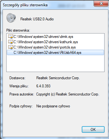

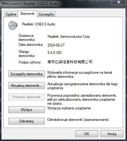

    I trafiłem na to:
    Okno właściwości sterownika Realtek USB2.0 Audio z podpisem cyfrowym
    Niby podpis cyfrowy jest. Ale jak zajrzymy głębiej :
    Okno właściwości sterownika Realtek USB2.0 Audio z informacją o braku podpisu cyfrowego
    No to się zaciekawiłem dalej.
    Dlaczegoż to windows wyświetla taki błąd, a nie prawidłowy kod.

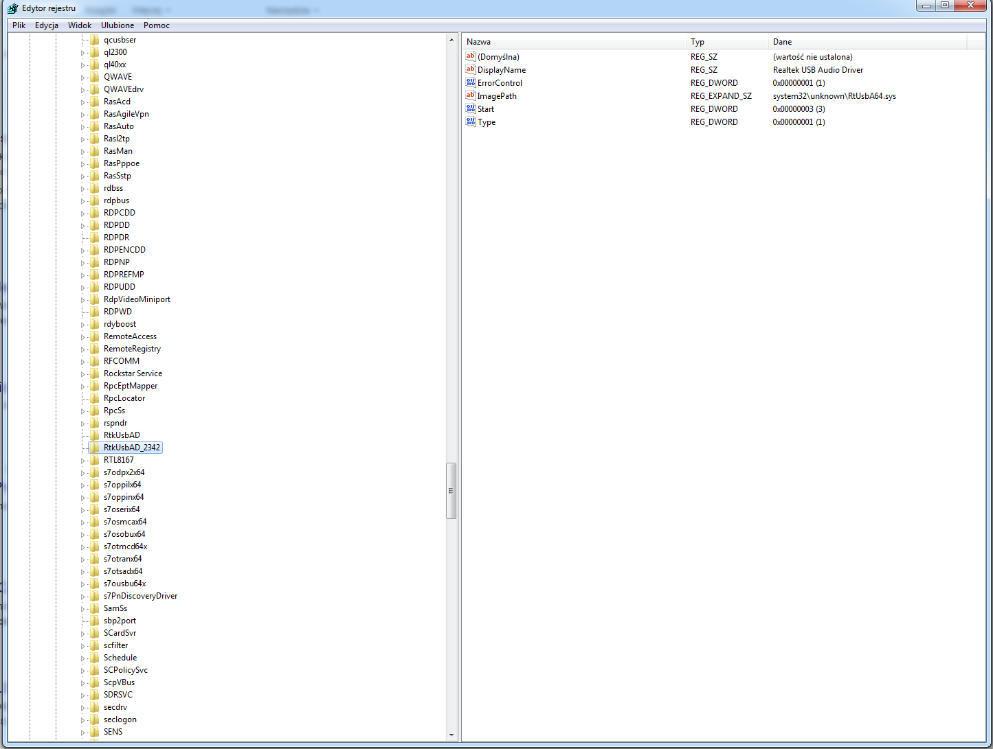

    Zgodnie z tym co napisał kolega, zacząłem kopać w usługach, mimo że żadnej usługi nie było wypisanej.
    Ale jak się okazało, ona istniała w rejestrze, tylko nie była wypisana w menadżerze urządzeń.
    Zrzut ekranu edytora rejestru Windows z otwartym wpisem sterownika Realtek USB Audio
    No to usługę z rejestru wyrzucamy, zrobiłem profilaktycznie kopię zapasową wpisu.

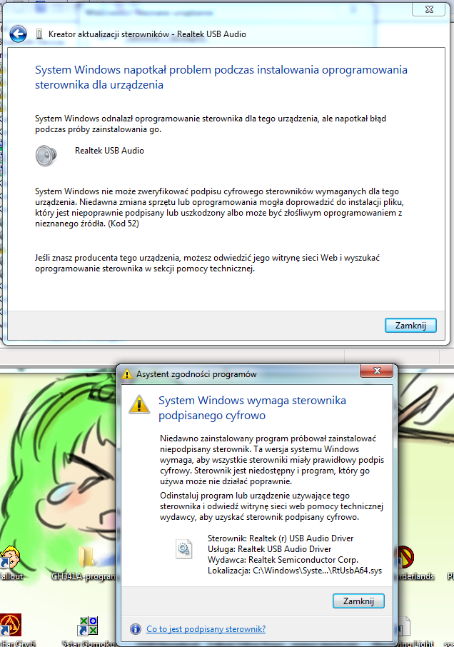

    Zgodnie z instrukcją, zresetowałem komputer i spróbowałem znowu zainstalować sterownik.
    Komunikaty błędów Windows dotyczące problemów z podpisem cyfrowym sterownika Realtek USB Audio
    A więc to tak, windows po prostu mając skopany wpis w rejestrze, wpierw wypisał błąd nadrzędny, mimo że tak naprawdę problem leżał gdzie indziej.

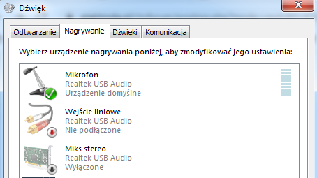

    Jak się załączy w windowsie tryb wymuszenia sterownika bez podpisu to wszystko elegancko wstaje.
    Okno właściwości Realtek USB Audio w Menedżerze urządzeń systemu Windows 7
    Zakładka „Nagrywanie” w ustawieniach dźwięku z urządzeniami Realtek USB Audio.
    Teraz zagwozdką będzie, czy ten sterownik faktycznie nie ma podpisu cyfrowego, czy to może windows ma jakiś problem. O ile kojarzę, twórca miał swoje "patenty" i nie miałem z żadnymi innymi jego sterownikami problemów z podpisem cyfrowym. Ma wystawiony certyfikat "Nanjing Yishen Information Technology Co., Ltd." / 南京亿燊信息科技有限公司 i na tym samym certyfikacie, śmiga sobie cały sterownik do USB oraz kilka innych.
    Raczej nikt nie narzekał na brak podpisu, ale kto tam wie.
    Będę drążył temat u twórcy.

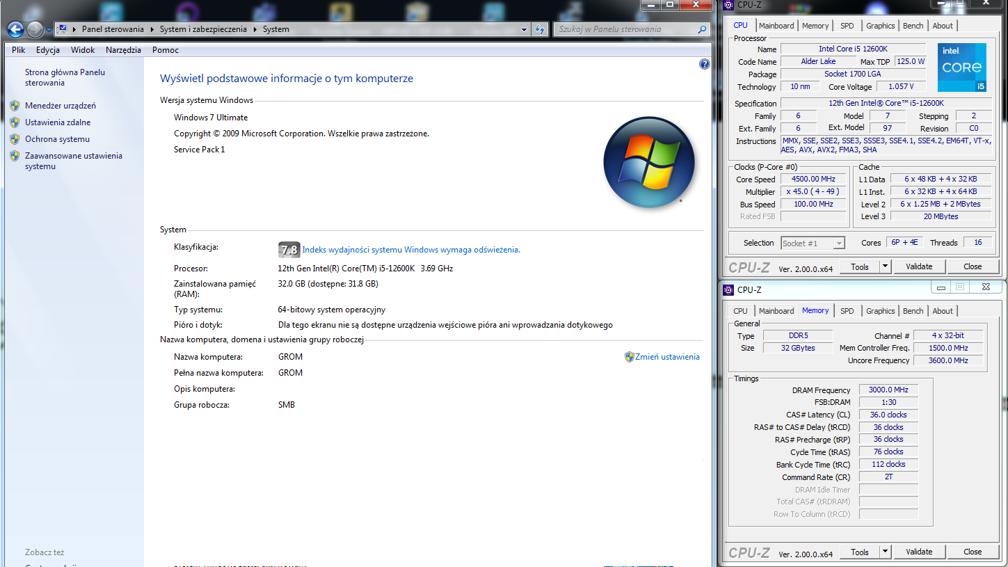

    Zrzut ekranu systemu Windows 7 Ultimate i danych CPU-Z dla procesora i pamięci DDR5
    Ładnie to wygląda, mi się tak podoba.
    Na dokładkę dodam, że ten system został zainstalowany 28 grudnia 2013 roku, jeszcze na platformie AM3 z Phenom II X4 965.
    I tak sobie skakał z płyty głównej na płytę główną i teraz sobie śmiga na DDR5 oraz PCIe 5.0. Nie był nigdy reinstalowany. Był jedynie dysk klonowany z 840 EVO 120GB na PM991A 256GB bo miejsca na C już chronicznie brakowało.
