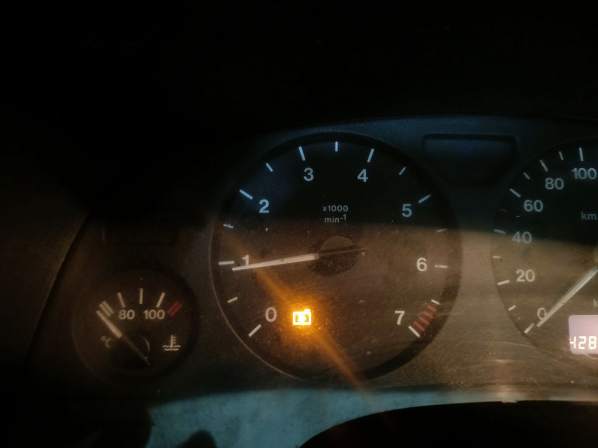

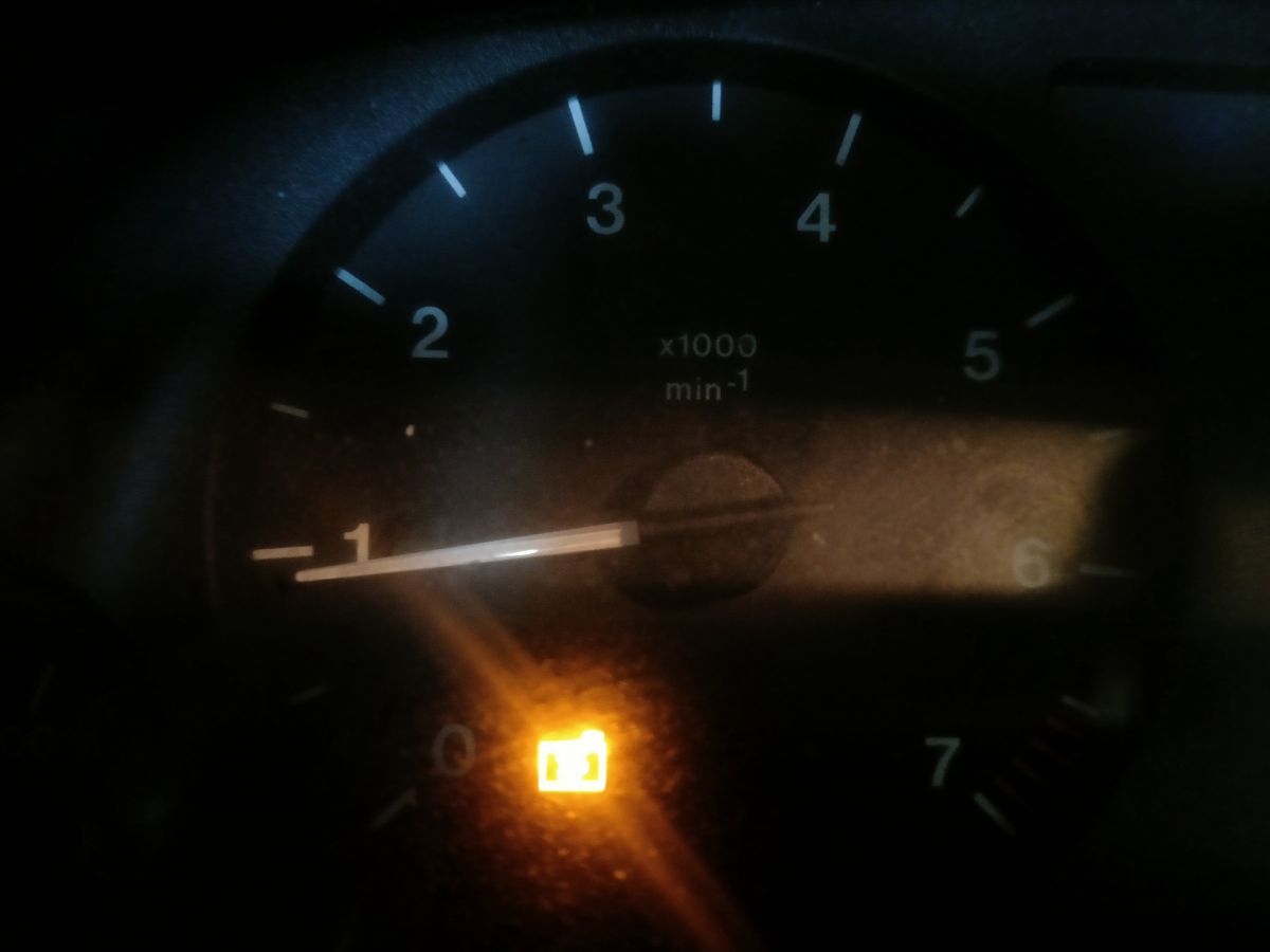

    Witam, kontrolka w Oplu Astra G – co to jest?
    Pomarańczowa kontrolka immobilizera na desce rozdzielczej Opla Astra G Kontrolka akumulatora świeci się na pomarańczowo na tle obrotomierza Opel Astra G

    Rozmazane żółty kształt i potrafisz wyczyścisz obiektyw w telefonie który masz po prostu brudny, żeby zrobić zdjęcie

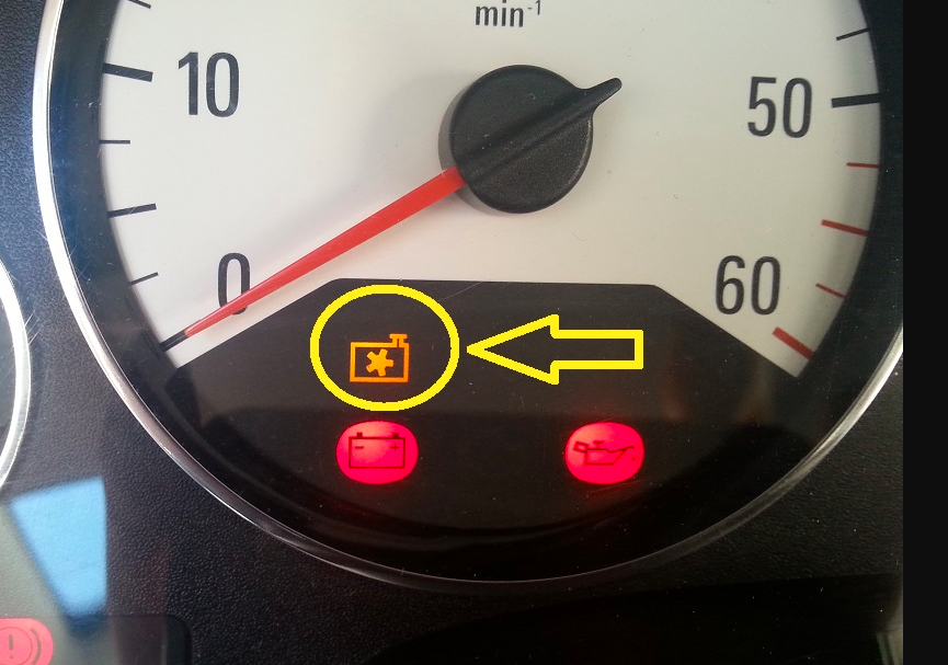

    Kontrolka układu chłodzenia.

    Ale ze co . Bo płyn jest

    Jak ściągniesz zderzak i obejrzysz wiązkę to będziesz wiedział.

    Sam płyn do chłodzenia nie wystarczy.
    Sprawdź wiązkę wentylatora.

    Odczyt błędów. Wszystko z chłodzeniem i klimatyzacją

    No, klima też siadła, tylko się zapaliła ta kontrolka.

    Dzięki za pomoc, pozdrawiam, wiązka ok, tylko mały wentylator raz kręci, raz nie.
