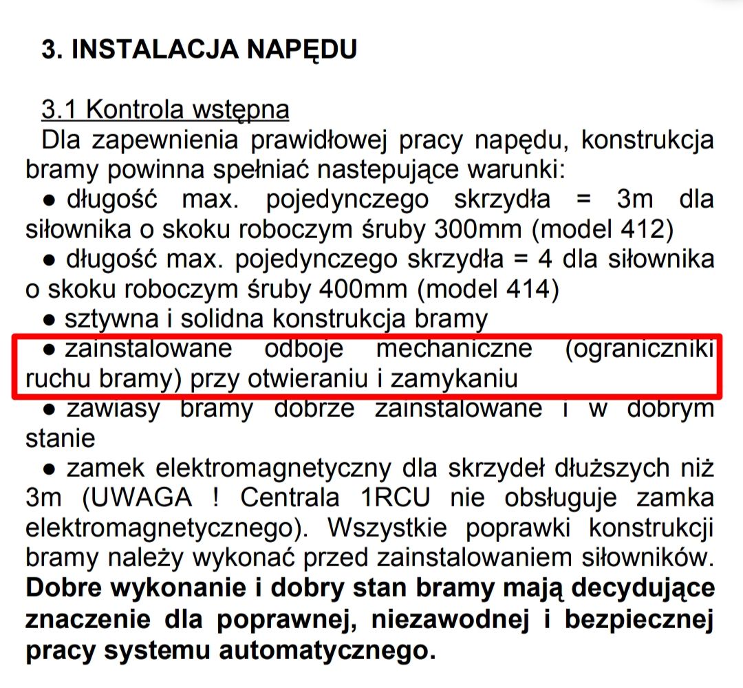

    Pokombinuj z siłą silników, rozdział 6.2 funkcje F1 i F2, to samo ze spowalnianiem skrzydła r1 i r2
    KOJON100 napisał:
    AI: Czy masz ustawione wyłączniki krańcowe lub mechaniczne ograniczniki na siłownikach, które zatrzymują bramę w odpowiedniej pozycji?
    Nie
    Po za tym zastosuj się do zapisów manuala.
    Fragment instrukcji instalacji napędu bramy z wyróżnionym punktem dotyczącym odbojów mechanicznych.

    >>21650168 Są zastosowane odbojniki mechaniczne.
    Wyżej napisałeś że ich nie zastosowałeś.
    Pozostaje regulacja siły i spowolnienia.

    >>21650243 Chodziło mi o wyłączniki krańcowe.

    Tu nie ma i nie będzie wyłaczników krańcowych. To że siłowniki pracują chwilę po dobiciu do odbojów to normalne, kwestia dokladności zaprogramowania czasów. Co najwyżej metodą kolejnych przybliżeń maksymalnie skróć tą pracę ma blokadzie dokładnie ustawiając czasy ruchu skrzydeł. Ale nigdy nie będzie to idealne - centrala ma sęki z precyzyjnym pomiarem czasu i lepiej ustawić nieco dłużej, niż w zimie potem z racji wiekszych oporów ruchu u czasów ustawionych na styk korygować ustawienia.
    A kwestia wyginania skrzydeł w pałąk - zmniejsz siłę na silownikach.
    Możesz spróbować (ale to na tyle kosztowna próba że moi klienci nigdy tego nie chcieli więc nie wiem, na ile sie sprawdza) domontować do silowników aparaciki o nazwie SafeCoder. To enkodery mierzące precyzyjnie kąt obrotu silownika wzgledem słupka. Bardzo podnosi dokładność zatrzymywania na pozycjach skrajnych, w bonusie masz przy okazji zabezpieczenie antyzgnieceniowe.
    Co do grzania - te silowniki grzeją się tak samo przy ruchu bez obciążenia jak i przy blokadzie - taka ich uroda (i dlatego - pomimo końskiej siły - nie moga być stosowane w bramach przemysłowych ani osiedlowych - czyli tam, gdzie wymagana jest praca ciągła).
