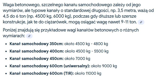

  • #21 21689377
    ppwielki
    Posty: 1658
    Pomógł: 72
    Ocena: 287
    cyryl70 napisał:
    kanał waży 3-4 tony. Wysokość kanału to 170 cm. Szerokość standardowa chyba 120 cm
    Panowie, jak coś zamawiacie to chyba wiecie jakie są dokładne parametry? 3-4 ton? Chyba 120 cm? Serio?
  • #22 21689388
    ArturAVS
    Moderator
    Posty: 26217
    Pomógł: 2296
    Ocena: 7771
    Tabela wag betonowych kanałów samochodowych o różnych długościach
    Znajomy, blisko dekadę temu taki instalował. W wersji TIR, musiałbym go podpytać.
  • #23 21689392
    Mobali
    Posty: 11896
    Pomógł: 1342
    Ocena: 3824
    stanislaw1954 napisał:
    Być może kanał się przyda choćby raz w roku...
    Tego nie neguję. Twierdzę jedynie, że przy potencjalnie sporych problemach (wody gruntowe!) i wysokich kosztach, taki pomysł bez sprecyzowanego praktycznego zastosowania zamienia się w zwykłą fanaberię. Istnieje przecież sporo innych tańszych i prostszych rozwiązań, żeby sobie czasem wejść pod auto. Szczególnie, że taki gotowy kanał nie jest wygodny i do komfortowej pracy raczej także się nie nadaje. Czyli spore koszty, duża inwestycja i problemy techniczne z instalacją. Do tego ryzyko, że jednak szczelne nie będzie i woda będzie dawać się we znaki... To naprawdę ma sens? Za te pieniądze pewnie możesz dostać dożywotni abonament na okazjonalne korzystanie z jakiegoś odpłatnego kanału. ;-)
    Chyba znów masz rację. Kanał o długości 4 m może mieć masę ponad 5 ton. A sześciometrowy może zbliżać się do 10 ton. No chyba, że mówimy o małej, czyli bardzo wąskiej i krótkiej konstrukcji wanny. Ale czy montaż czegoś takiego ma jakikolwiek sens?
    Pomogłem? Kup mi kawę.

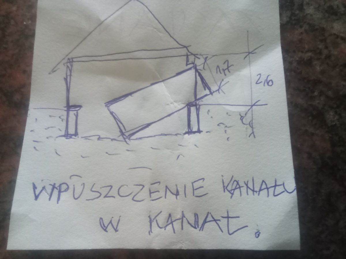

  • #27 21689541
    ppwielki
    Posty: 1658
    Pomógł: 72
    Ocena: 287
    Obrazkowo do tematu wpuszczania w kanał.
    Szkic garażu z kanałem technicznym i podpisem „Wpuszczenie kanału w kanał”
    ps. Najprościej: kupić kanał, obsypać go ziemią dookoła i na wierzch postawić blaszany garaż.
    ps. @stanislaw1954 tak to wygląda.
  • #28 21689547
    stanislaw1954
    Posty: 15122
    Pomógł: 2000
    Ocena: 4619
    >>21689541 A na końcu, tym wpuszczonym w wykop dać linkę i dwóch chłopów ulży ciężar, by można było całość przesunąć do środka... Takim sposobem, to można wpuścić skrzynkę z ziemniakami, a nie kilkutonowy element.
