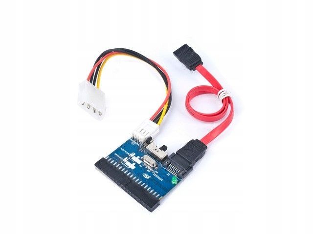

    Mam konwerter SATA-IDE dwukierunkowy gembird na chipie JM20330:
    Adapter IDE na SATA z zasilaniem Molex i przewodem SATA
    Niestety używałem go jakiś czas i zauważyłem iż wykłada się przy dużym transferze danych z/na dysk - nagle dioda informująca o pracy adaptera gaśnie a w systemie pojawiają się różne błędy odczytu/zapisu. Myślałem iż to wina luźnych złączy zasilania mini-molex (tych od napędów dyskietek). Rozmontowałem wszystkie wtyczki i pozaciskałem starannie piny aby były ciasno ale nic a nic to nie dało.

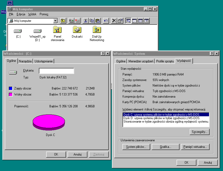

    Ostatnio w Win95 testowałem dysk SATA gdy w biosie ustawiony tryb AHCI i Win95 bez problemu bootuje z niego i działa ale na sterowniku chyba z biosu - w Windows pisze, że działa w trybie kompatybilności z MS-DOS 16-bit:
    Ekrany właściwości systemu Windows 95 pokazujące tryb zgodności MS-DOS dla dysków.
    Po instalacji sterownika AHCI pisze iż dysk działa w 32-bit czyli wydajniej.
    To mnie zdziwiło bo taki WinXP by już sypał BSOD'em 7B, że brak sterowników SATA a Win95 śmiga.
    Podejrzewam iż podobnie jest z tym kontrolerem na PCIe - do trybu IDE systemy nie potrzebują sterowników bo mają swoje.

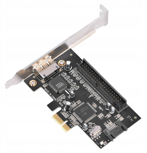

    Zastanawia mnie tylko co w przypadku gdy kontroler ma też porty SATA bo właśnie takie są na alle..o po taniości:
    Kontroler PCIe z portami IDE i SATA na czarnym laminacie
    Pewnie działa zawsze w trybie IDE albo firmware ma jakieś swoje ustawienia, że można wybrać tryb pracy IDE lub AHCI tak jak zmienia się tryb pracy kontrolera SATA w biosie płyty głównej - no właśnie to jest tylko gdybanie.
    P.S. Pytałem sprzedawcy o ten kontroler co na zdjęciu ale nic nie odpisuje.

    Jedyne wytłumaczenie dlaczego Win98 działa - widocznie mimo trybu AHCI zostają aktywne rozszerzenia BIOS INT 13h. OpROM musi zapewnić taką obsługę, inaczej DOS czy Win9x nie widział by dysku. Czyli jakaś niskopoziomowa część obsługi trybu IDE zostaje, zapewne bez rozszerzeń Ultra ATA.
    OpROM na pewno w takich kartach jest starego typu, czyli obsługa tylko w BIOS lub UEFI z CSM. Większość OS powinna mieć wbudowane sterowniki do kontrolera JMicrona - popularny był w latach 2008-2010 na płytach gdzie ICH10 Intela np. Nie obsługiwał już kanału IDE. Ogólnie raczej nie sprawiał dużych problemów, choć ja podobnego albo takiego samego kontrolera lata temu używałem tylko jako eSATA i ATA do napędu. OpROM był zintegrowany z wsadem BIOS płyty głównej (Gigabyte swoją drogą).
    W skrócie, nowsze systemy od 7 w górę powinny mieć zintegrowane sterowniki do takich kontrolerów, a OpROM zapewni rozruch w klasycznym BIOS lub UEFI Legacy, jeżeli oczywiście nie zajdzie jakiś konflikt - czasem OpROM'y czy to kart sieciowych czy kontrolerów po prostu się nie lubią z danym BIOSem/UEFI.

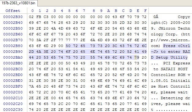

    Gdzieś pobrałem z netu ROM do tego kontrolera i tak jak ktoś pisał tam są tylko ustawienia RAID - co widać w hex edytorze - przy uruchamianiu trzeba wcisnąć Ctrl+J aby wejść w ustawienia:
    Adapter PCIe do PATA/IDE – sterowniki, bootowanie, zgodność z AHCI

    Staram się zrobić porządny research zanim kupię ten kontroler na JMB363 bo może lepiej kupić coś na PCI np. Silicon Image + adapter PCI to PCIe bo szkoda slotu PCI - tam lepiej użyć jakieś karty np. dźwiękowej.
    Odnośnie JMB363 to on dodaje chyba do systemu jednocześnie 2 urządzenia - SATA Controller i IDE Interface i z tym drugim ludzie mają problemy np. na Raspberry PI - nie przydziela portów I/O i nie działa - działa tylko kontroler AHCI:

    A te przejściówki IDE-SATA czy SATA-IDE co dałem zdjęcie w pierwszym poście to podobno ograniczają pracę napędu do Ultra DMA:
    https://www.vogons.org/viewtopic.php?p=508435#p508435
    There also exists IDE to SATA adapters, which plug transparently onto the IDE port on the back of the drive, and allow you to run a SATA cable to the motherboard. They require a floppy power connector (besides the connector that's attached to the optical drive). The only caveat I know of with these adapters is that they will always down-rate your drive to UltraDMA 2.
    i być może dlatego mam z taką przejściówką problem który opisałem.
    Ja mam podłączoną teraz tą przejściówką nagrywarkę PATA CD/DVD-RW do płyty głównej do portu SATA i do tego się chyba nadają te przejściówki bo tam nie są wymagane wysokie transfery.

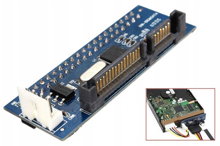

    Na pewno ten adapter jest lepszy niż mój z pierwszego posta pod względem mechanicznym - mój ma większy rozmiar i wpięty do napędu ma tendencję do opadania w dół - nie siedzi idealnie w poziomie tylko jakby zwisa deko do dołu:
    Schemat adaptera IDE-SATA połączonego z napędem PATA
    Mój nie ma złącza zasilania SATA tylko dyskietkowe - może ten z aukcji działa lepiej dzięki temu, że ma zasilanie dysku IDE jak i adaptera z tego samego kabelka?
    Ten mój z pierwszego posta to pisałem, że jak kopiuję dane to gaśnie dioda zasilania adaptera - może tu jest haczyk, jakaś pętla mas czy cuś?
