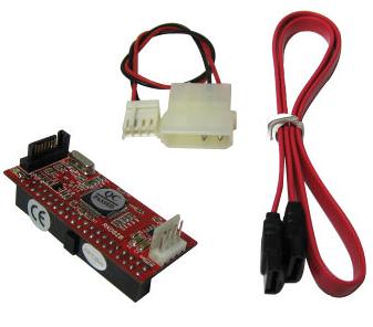

    Posiadam dwa dyski ATA i jedną nagrywarkę, niestety większość płyt głównych posiada już tylko jedno złącze IDE.
    Także chciałem zakupić sobie przejściówkę do takich dysków.
    Miał ktoś z nimi do czynienia?
    Jak sie sprawują? Nie ma żadnych problemów?
    Instalator windowsa normalnie wykrywa ten dysk i pozwala się na nim zainstalować?
    Zupelnie nie wiem jak te urządzenia działają, ale niestety jest to już konieczność.
    Oglądałem przejściówkę od Gigabyte'a na allegro.
    Czy to dobry wybór? Jakie są później osiągi takiego dysku?
    Gigabyte - Przejściówka IDE na SATA 35,00 zł
    Przejściówka Gigabyte IDE-SATA – opinie, wykrywanie dysków ATA w Windows, osiągiPrzejściówka Gigabyte IDE-SATA – opinie, wykrywanie dysków ATA w Windows, osiągi
    I właśnie taką chce kupić.
    Jeśli jest coś lepszego w tej cenie to prosze wskazać.
    Z góry dziękuje za odpowiedzi i rady

    Posiadam taką przejściówkę : Przejściówka adapter SATA - IDE 20,95 zł
    Podłączyłem ją do nagrywarki CD - nie mam żadnych problemów z zapisem i odczytem danych.
    Wszystko wykrywa się prawidłowo i działa bez przerwy już od pół roku.
    Dane Techniczne:
    Fabrycznie nowa, wysokiej jakości przejściówka SATA - IDE!
    Umożliwia podłączenie urządzeń ATA33/66/100/133 takich jak dyskami twarde "3,5", DVD-ROM, CD-ROM, CD-RW, COMBO, DVD+/-RW, DVD-RAM poprzez interface SATA .
    Pasuje do wszystkich płyt wyposażonych w SATA.
    Prędkosć transmisji do 480Mbps, prędkosć zapisu do 52x.

    Mam taką, jest OK.
    DVD-ROM na tym chodzi bezbłędnie.
    Nagrywarka DVD nie chciała (bardzo wolny zapis), podobny efekt występował także na innych przejściówkach, i jest to - jak się zdaje - normalne.

    Takie adaptory są za wolne. Wolałbym kupić kontroler na PCI lub na PCI-E. Prawie w tej samej cenie a podłączysz 4 napędy.

    No właśnie zauważyłem ze ich prędkość to max 60MB/s.
