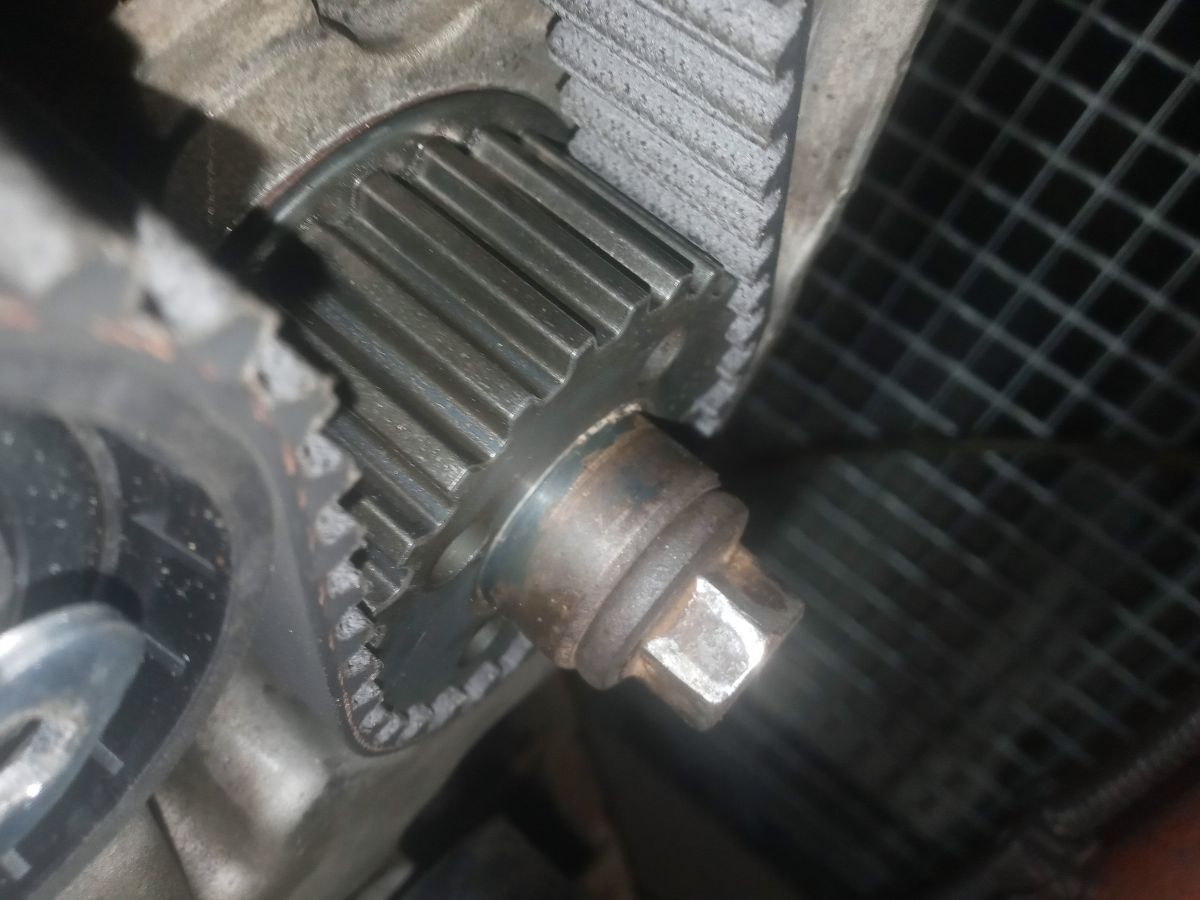

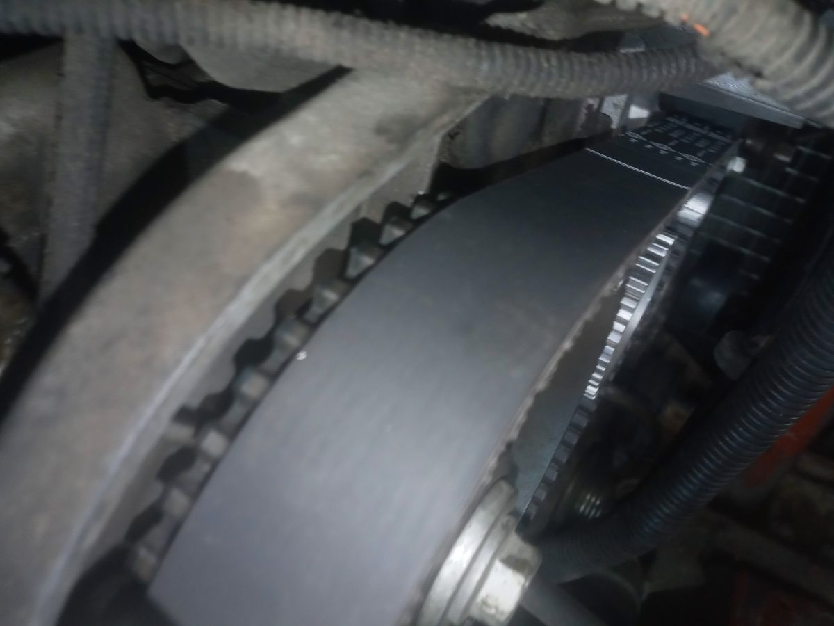

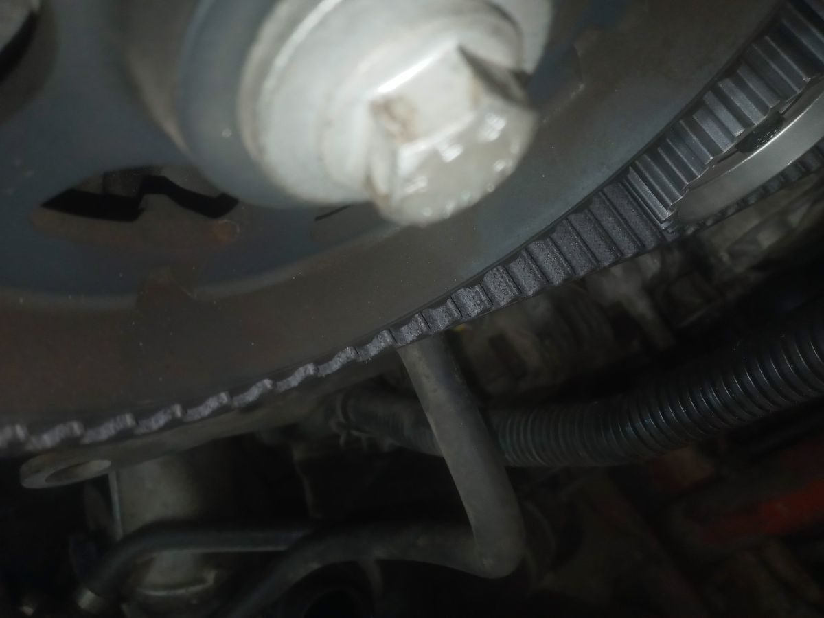

    Iveco 2.3, po wymianie paska i zrobieniu 8 obrotow walem, tak jak by sciaglo pasek ze 3 mm. Skladac i spac spokojnie czy sie glowic skad przyczyna?Iveco Daily 2.3 – przesunięcie paska rozrządu o 3 mm po wymianie, co sprawdzić?Iveco Daily 2.3 – przesunięcie paska rozrządu o 3 mm po wymianie, co sprawdzić?Iveco Daily 2.3 – przesunięcie paska rozrządu o 3 mm po wymianie, co sprawdzić?
    Odpalilem go na sekunde doslownie i zsuwa go bardziej, co jest grane?

    Trzeba zacząć od sprawdzenia, czy koła pasowe i rolki są wkręcone prostopadle i nie są skrzywione. Na pasku są strzałki wskazujące kierunek montażu paska.
    Pasek może się zsuwać, gdy koła są zainstalowane krzywo, nieosiowo lub nie znajdują się na równej wysokości.

    To normalne że się zsuwa bez koła pasowego na wale.
    Załóż je i powinno być ok. To między innymi ono ustala osiowość paska względem reszty.
    Te strzałki na pasku są po to by punkty na nim pasowały do kół. Gdybyś odwrotnie założył to by nie pasowały gdyby były 3 znaczniki na pasku. Przy odwrotnym założenie paska nie dojdzie do jego zsunięcia. Pasek jest symetryczny.
