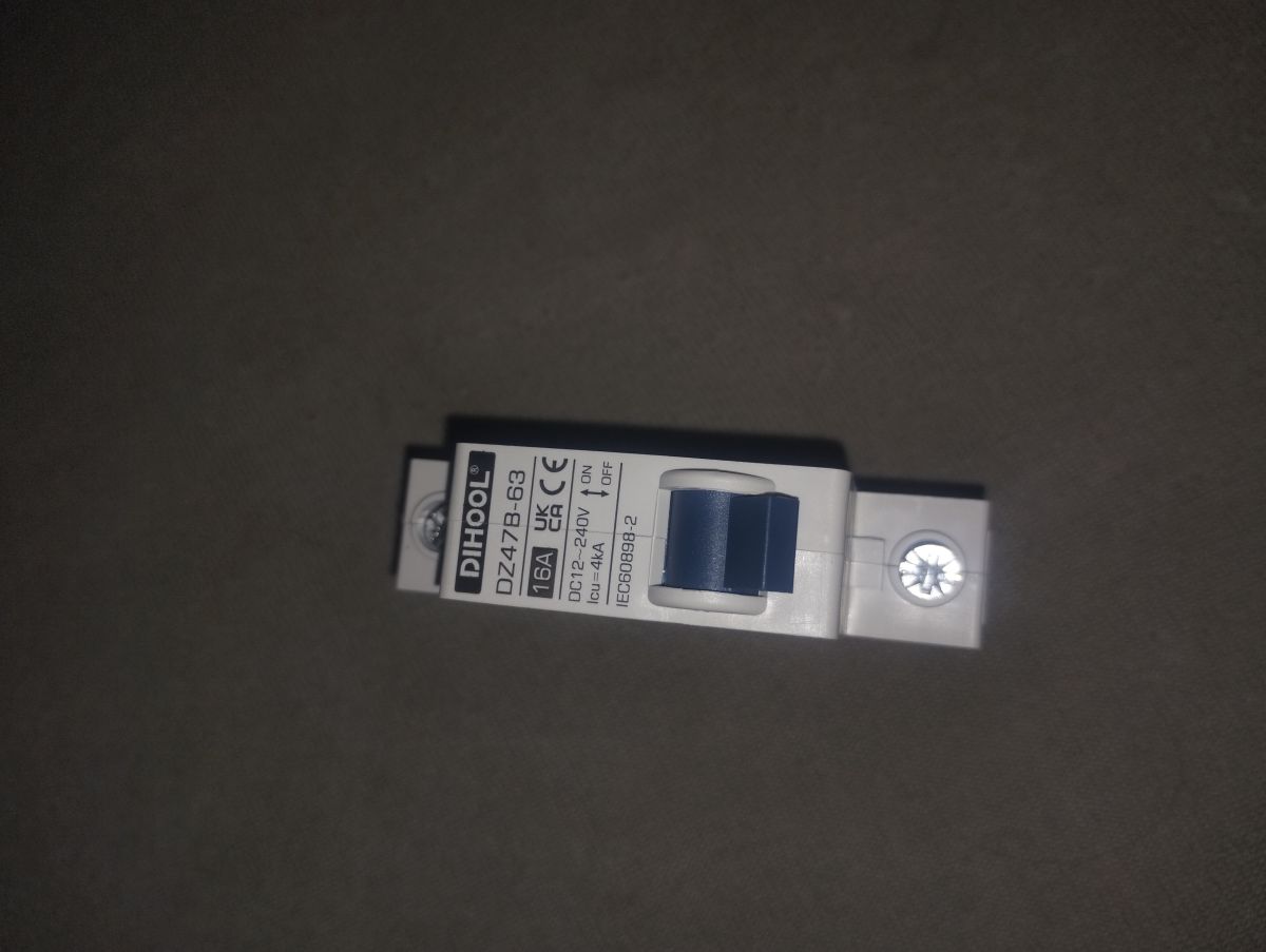

    Wyłącznik nadprądowy Dihool DZ47-B3 16A na tle szarej powierzchni Mam taki, można go założyć?
    Można założyć, będzie przydatny do np. rozłączania obwodu przy pracach serwisowych.

    Co tu jest dziwnego? Przecież koledzy już kilkukrotnie tłumaczyli, że prąd zwarciowy jest tylko minimalnie większy od prądu roboczego. Jeśli regulator jest 30A, to jaka jest dla niego różnica np.: 14 czy 15A? Nie stosuj bezpiecznika tylko odłącznik. Bezpiecznik nie służy do odłączania obwodu do prac serwisowych.
