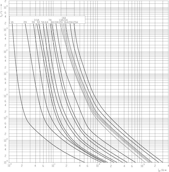

Witam, mam panel 580 W, 13 A, dwa akumulatory 100 Ah żelowe i regulator ładowania. Między panelem a regulatorem założyłem bezpiecznik 16 A i zauważyłem, że kilka razy na dzień piszczy. Gdy go dotykałem, był ciepły. Czyżby był za mały?

3301 napisał:co ten 16A ma zabezpieczyć
bambus94 napisał:Różnica wartości prądu MPP i prądu zwarcia jest tak mała, że nie dobierzesz wkładki, która będzie przewodziła w czasie normalnej pracy, a przepali się przy zwarciu.
bambus94 napisał:i to dopiero od 3 stringów poczynając.
bambus94 napisał:Jeśli dałeś jedną wkładkę do trzech połączonych równolegle paneli to jest to błędne.
bambus94 napisał:Bo co jeśli dojdzie do uszkodzenia jednego panela? Prad z dwóch pozostałych bedzie chciał płynąć przez ten uszkodzony.
bambus94 napisał:A tak czy siak powinny być indywidualne zabezpieczenia na każdy string (tylko w 3 lub więcej łączonych równolegle)
bambus94 napisał:No właśnie robią, nawet przesadzają dając 10x38 na dwu i jedno stringowe instalacje. I wkładki 16A gdzie nigdy nie ma prawa zadziałać.
