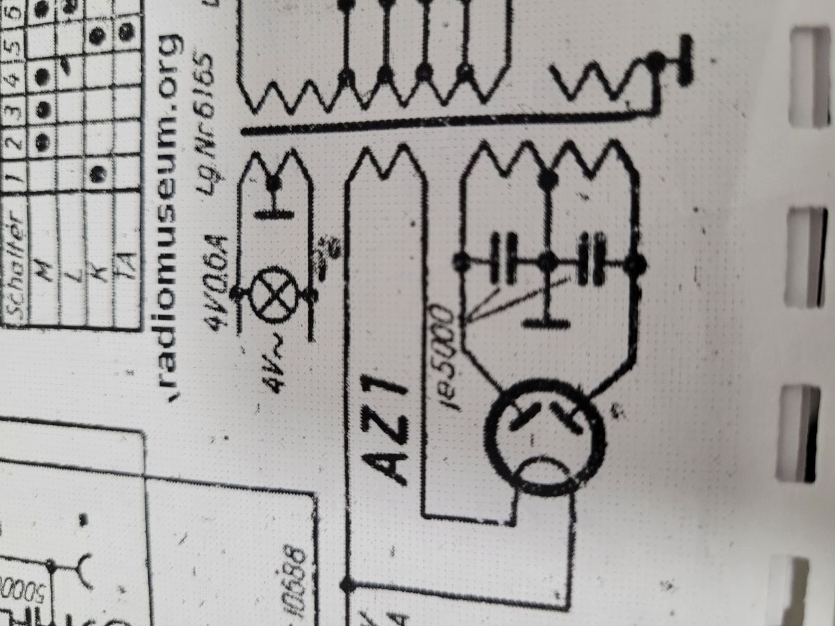

    Moje spostrzeżenia odnośnie pracy lampy AL4: Gdy odbiornik pracował w pozycji "na boku", nie działy się w lampie żadne dziwne rzeczy ani żadne trzaski. Po powrocie chassis do pozycji pracy, trzaski i piski wróciły.
    Nastąpiło również przebicie jednego z nowych kondensatorów filtrujących napięcie anod lampy AZ1. W zastanym egzemplarzu ich nie było, więc zastosowałem, według schematu, dwa 5 nF / 600 V. Z uwagi na zaistniałą sytuację wymontowałem drugi kondensator i teraz zastanawiam się, czy zostawić tak bez nich, czy jednak wlutować ponownie inną parę. Napięcie przy rozgrzewaniu chwilowo nie przekracza 470 V, więc może to wina wadliwego elementu. Element firmy TAD, która ma dobre opinie, więc może po prostu trafiłem na jakiś gorszy.
  • #27 21712706
    jozgo

    Piszesz o schemacie którego nie pokazałeś.
    Gdzie jest ten 5nF?
  • #29 21713008
    jozgo
    Posty: 7328
    Pomógł: 1019
    Ocena: 1327
    Możesz je spokojnie wyrzucić.
  • #30 21713021
    mat452
    Posty: 48
    Ocena: 2
    Tak zrobię, nie chcę ponownie narażać starego transformatora na takie przeciążenia.
