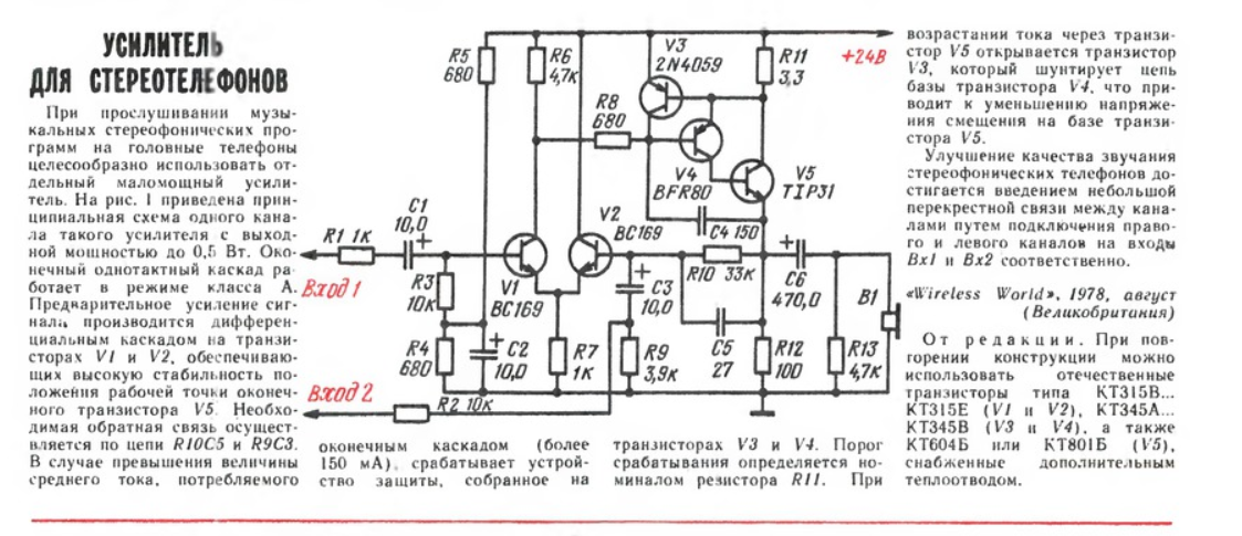

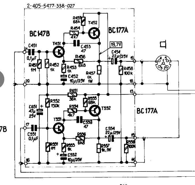

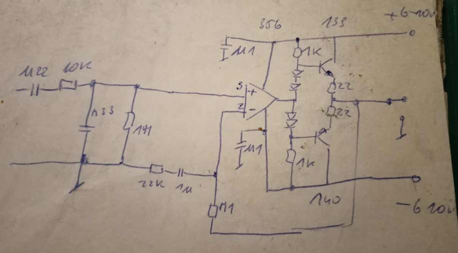

    Wzmacniacz słuchawkowy z kaseciaka M 532 SD. Grało to całkiem dobrze na słuchawkach wysokoomowych, bo tylko takie były wtedy dostępne , np. SD 103. Zasilanie 24V, klasa A, tranzystor BC177 dość mocno się grzał ale dawał radę.
    Schemat wzmacniacza słuchawkowego z tranzystorami BC147B i BC177A
    Dla wyższych celów można zrobić wzmacniacz bardziej skomplikowany , również w klasie A, mocniejszy i na dodatek zabezpieczony przed zwarciem. Posiada możliwość pogłębienia efektu stereo. Pracował u mnie bezawaryjnie ponad 15 lat.
    Schemat wzmacniacza słuchawkowego stereo z tranzystorami i opisem w języku rosyjskim
    Można też zastosować wzm. operacyjne. Dwa przykłady z dawniejszych czasów. Oba wypróbowane jakieś 20 lat temu
    Schemat wzmacniacza słuchawkowego z zastosowaniem wzmacniacza operacyjnego
    Ręcznie rysowany schemat wzmacniacza operacyjnego z opisanymi komponentami

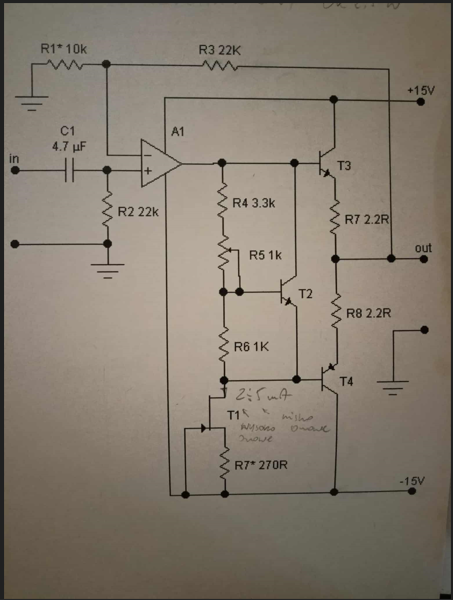

    acctr napisał:
    Jednak zamiast bazować na jakimś dziwnym projekcie z youtube, polecam ze sprawdzonego źródła, np: Class A-Designed Headphone Amplifier Using BC308 Transistor
    Jestem zaskoczony, że na EDN taki błąd przeszedł.
    Schemat wzmacniacza słuchawkowego klasy A z zaznaczoną modyfikacją czerwoną linią
    Teraz jest sprzężenie i ustalony punkt pracy. W wersji, którą pokazałeś, nie dałoby się tego wyregulować Do słuchawek 64 Ω warto ustawić większy prąd spoczynkowy, zmieniając rezystor 39 Ω.

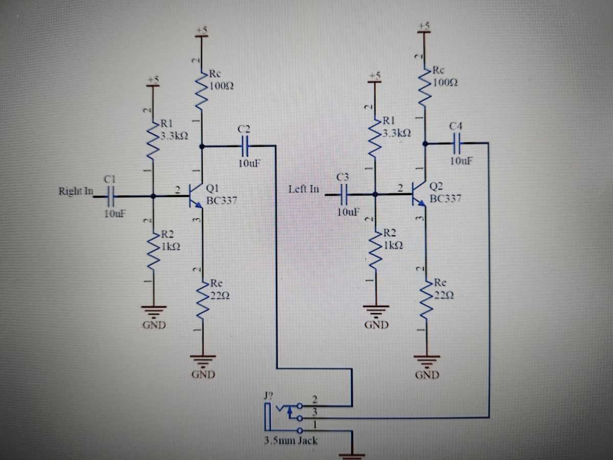

    No tak, ale pewnie cyś8 ma pod ręką tylko tranzystory. Najprostsze, co można zrobić na próbę, to wzmacniacz na jednym tranzystorze - powiedzmy npn. Od plusa zasilania opornik ze 100 Ω do kolektora i do tego kolektora plus kondensatora (ze 100 µF), a minus kondensatora do słuchawki; między kolektor a masę potencjometr (np. 4,7 kΩ, ale może być zbliżony), od suwaka potencjometru opornik ok. 10 kΩ do bazy tranzystora, emiter tranzystora do masy (minus zasilania), na bazę poprzez jeszcze jeden kondensator podać sygnał. I sprawdzić, jak słuchawki grają zależnie od nastawienia potencjometru. Dobrze byłoby mieć źródło sygnału z regulacją poziomu (albo dać drugi potencjometr przed kondensatorem wejściowym i nim regulować). Sprawdzić, czy da się tak ustawić, żeby było wystarczająco głośno bez wyraźnych zniekształceń.

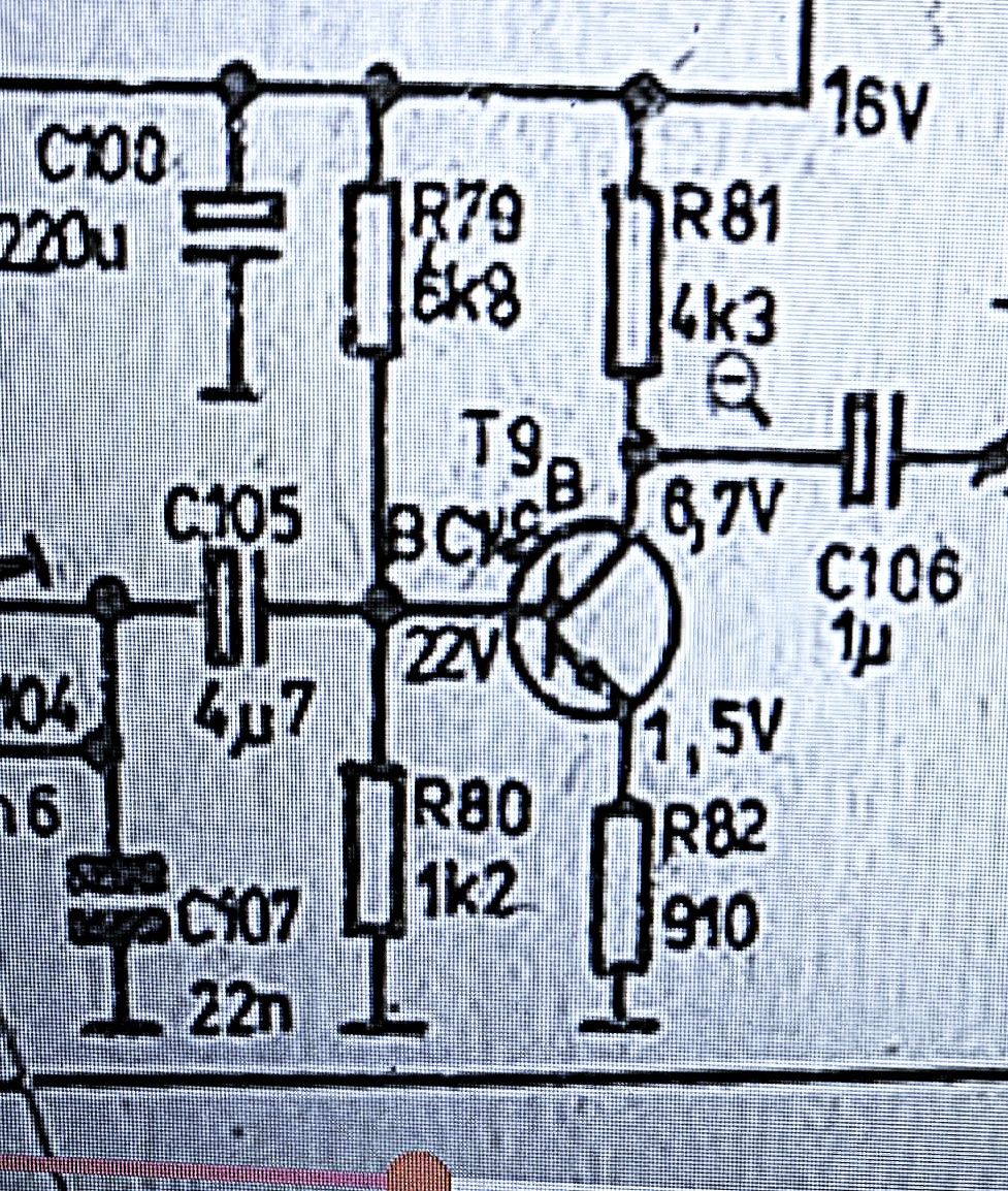

    cyś8 napisał:
    Fragment schematu z tranzystorem T9, rezystorami i kondensatorami
    Może użyć takiego z tunera.
    To się w nie nadaje jako wzmacniacz słuchawkowy.

    Opornik w emiterze to dobry pomysł, zmniejsza zniekształcenia, ale do tych słuchawek powinien mieć dużo mniejszy opór; ten w kolektorze też. Poza tym, potrzebna jest regulacja punktu pracy tranzystora.

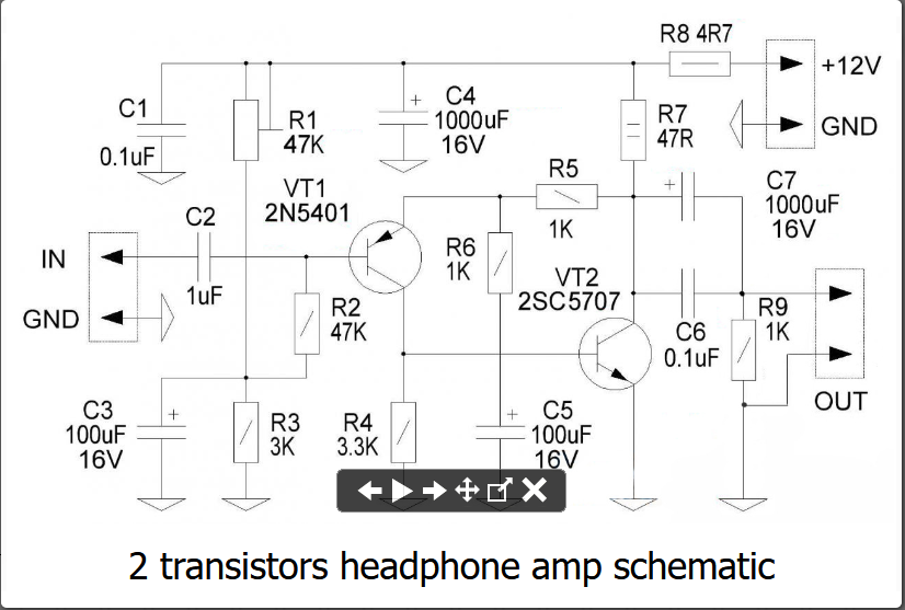

    10 µF na wyjściu to mało, daj 100 µF. Do zasilania 12 V wypada zwiększyć przynajmniej R1 - np. do 4,7 kΩ, można też Rc do 120 Ω (a lepiej Re do 33 Ω, Rc do 150 Ω). Albo R1 = 6,8 kΩ, Re = 22 Ω, Rc = 150 Ω bądź R1 = 6,8 kΩ, Re = 33 Ω, Rc = 220 Ω.

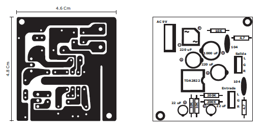

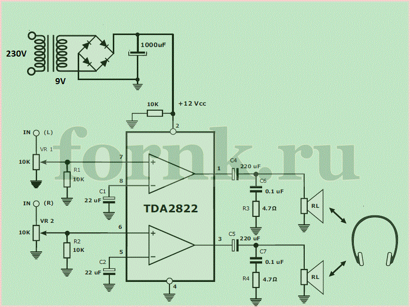

    Schemat wzmacniacza słuchawkowego na dwóch tranzystorach z komponentami elektronicznymi
    Schemat wzmacniacza stereo z układem TDA2822 dla słuchawek
    Schemat podłączenia wzmacniacza słuchawkowego z elementami oznaczonymi
    Schemat i ścieżki obwodu drukowanego wzmacniacza audio z układem TDA2822
