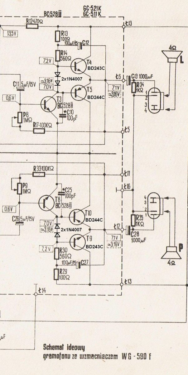

    _jta_ napisał:
    To już jest nieco złożony, jak na próbę, i ma sporo wad. Po pierwsze, w emiterach tranzystorów wyjściowych wypada dodać oporniki (do głośnika 0,5 Ω,
    Inżynierów z firmy FONIKA też krytykowaleś.

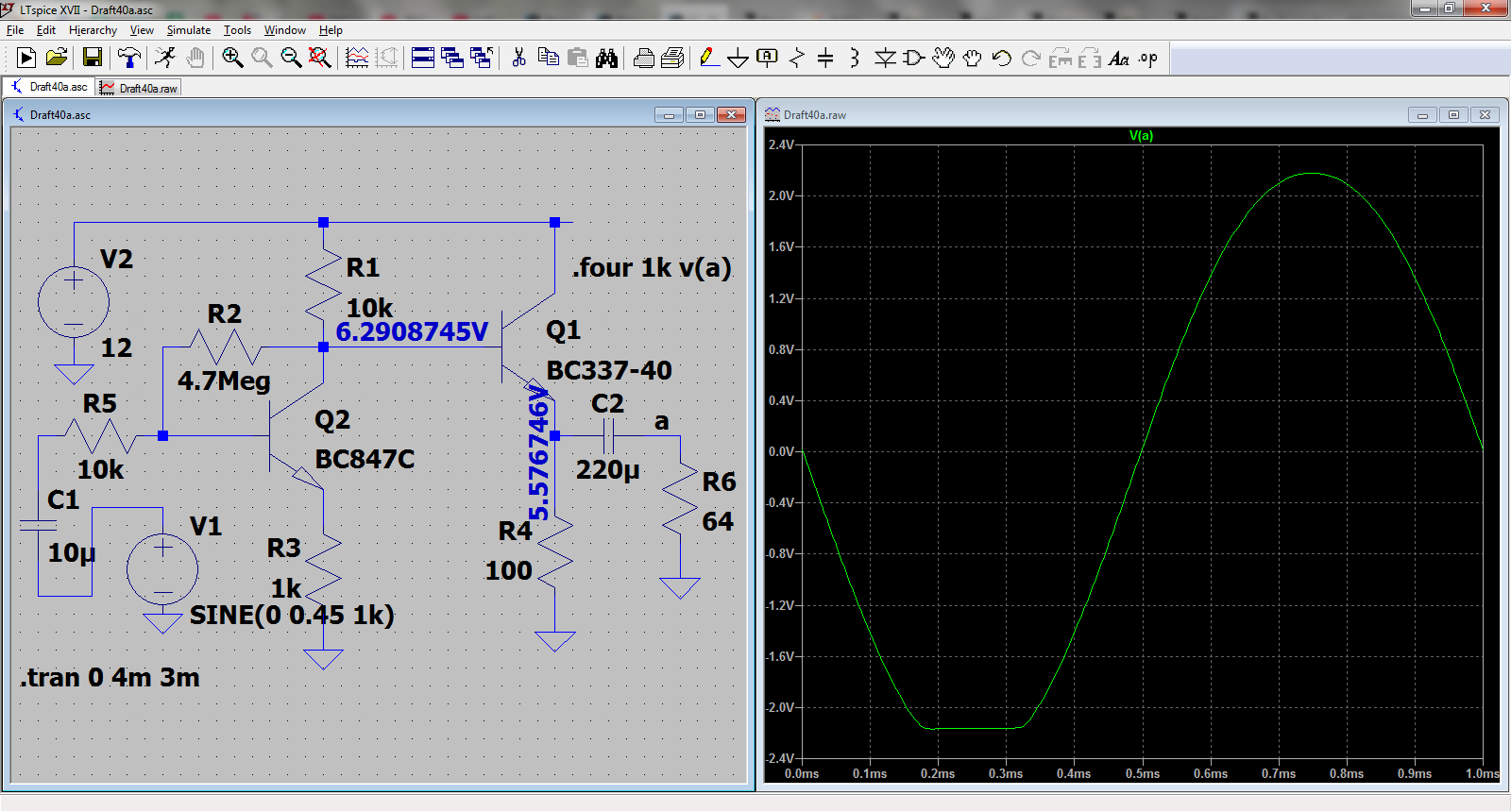

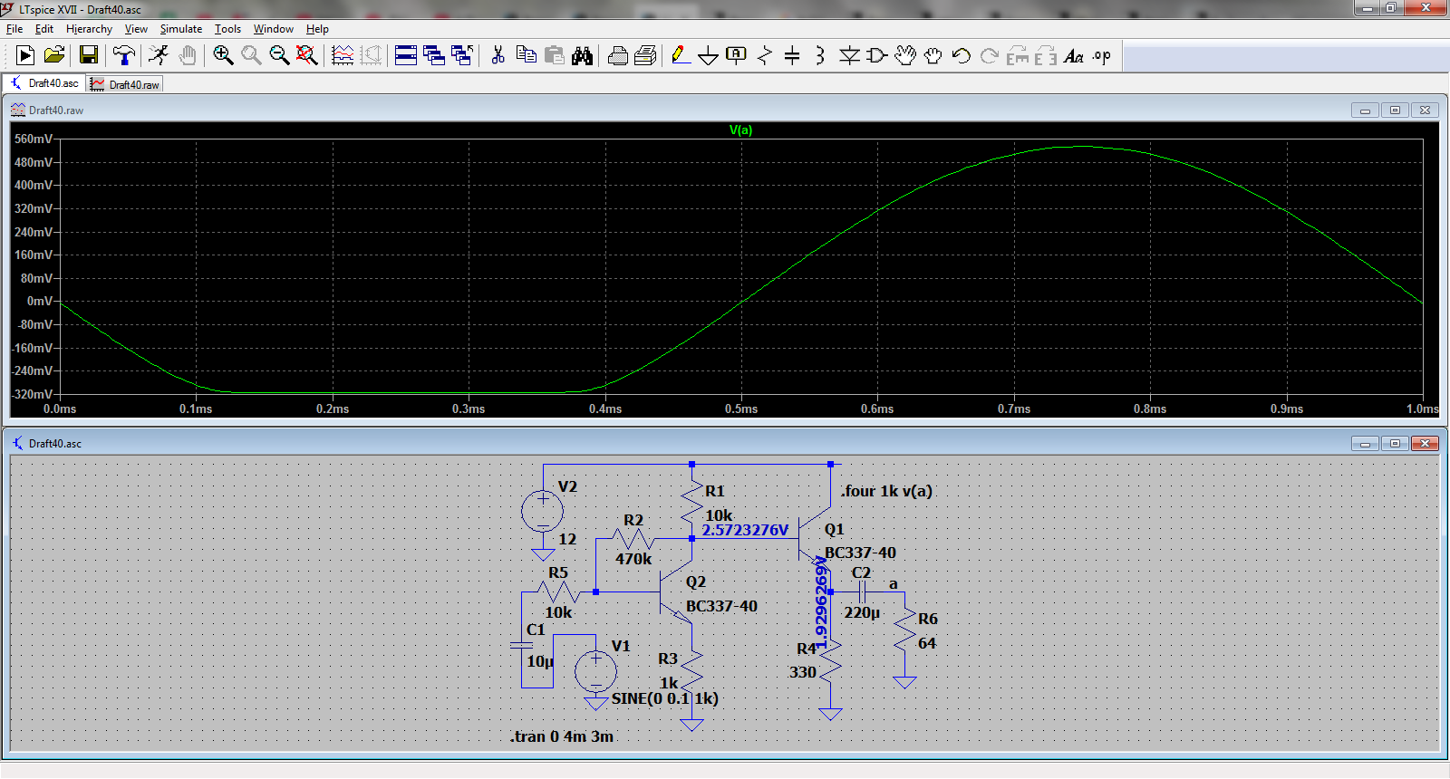

    Rezystor 470k i tak jest za mały, dla tranzystora z grupy C który ma betę 500 dał bym nawet 10x więcej
    przed zmianą rezystorów przesterowuje przy 320mV
    Schemat układu z tranzystorami BC337-40 i sygnałem sinusoidalnym w LTspice
    Po zmianie rezystorów przy 2,2V
    Schemat symulacji wzmacniacza tranzystorowego i wykres napięcia wyjściowego
    Ale to nadal nie jest rozwiązanie godne chwalenia. Krajowe fabryki musiały robić tanio i na skróty, ktoś w Fonice sprawdził że tranzystor "x", z diodą "y", z radiatorem "z" daje układ który działa. Ale jak w takim układzie, na innych elementach, komuś się spalą tranzystory, nie powiesz że to dziwne, bo nie będzie.
    Problem z takimi oszczędnościowymi schematami jest taki że zawsze trzeba sprawdzać prądy i napięcia spoczynkowe.
  • #78 21721949
    kazikszach
    Posty: 4011
    Pomógł: 513
    Ocena: 1100
    To powinno autora zadowolić.

    Z symulacji wynika że przy 0,25V RMS na wyjściu, już jedna strona sinusoidy się zagina (5% THD). To jest słaby wynik, przyczyną są źle dobrane elementy. Powinien być jakiś zapas.
    Po pierwsze, WG-580F to konstrukcja sprzed ponad pół wieku - od tego czasu ja się sporo nauczyłem, może i oni też; po drugie, pełny schemat tego wzmacniacza zawiera jeszcze jeden tranzystor (o którego braku napisałem) i ujemne sprzężenie zwrotne - zobacz temat "Fonica WG-580f - poszukuję instrukcji i schematów do gramofonu".
