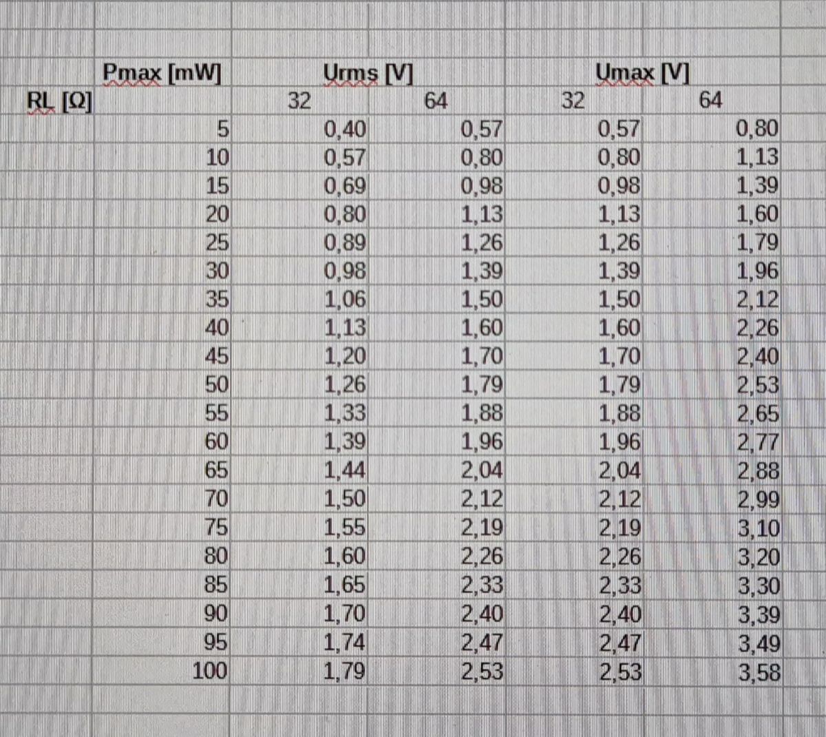

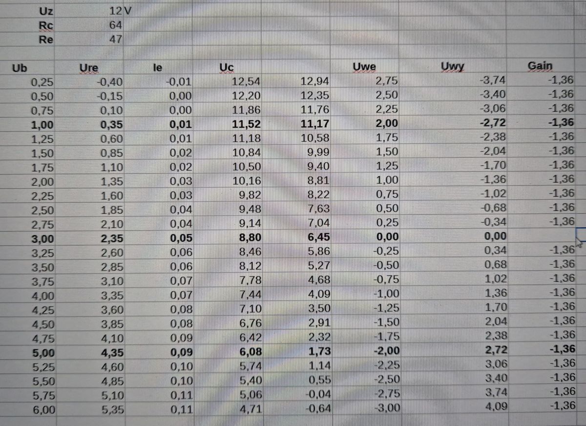

  • #107 21723090
    acctr
    Posty: 4554
    Pomógł: 389
    Ocena: 2021
    CYRUS2 napisał:
    Dlatego należy zmierzyć napięcie Uwy(32Ω)
    Nie trzeba mierzyć, wystarczy założyć ze sporym naddatkiem Pmax=50mW i dla takiej mocy sprawdzić amplitudę
    Tabela wartości mocy, napięcia skutecznego i maksymalnego przy różnych obciążeniach
    Umax64/Umax32 to szukane wzmocnienie napięciowe.
    Ponieważ wzmocnienie napięciowe jest nieduże, można pokusić się o realizację w układzie WE, tabelka niżej praktycznie opisuje taki wzmacniacz
    Tabela parametrów wzmacniacza WE z wartościami napięć i wzmocnienia.
    Pomogłem? Kup mi kawę.

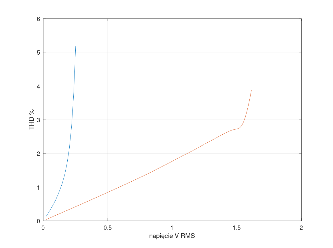

  • #108 21723124
    jarek_lnx
    Posty: 22647
    Pomógł: 4183
    Ocena: 6076
    Tak wygląda charakterystyka zniekształceń przed (niebieska) i po zmianie rezystorów (brązowa)
    Widać że w oryginale ten wzmacniacz przestaje sensownie pracować poniżej 1mW
    Wykres zniekształceń THD przed i po zmianie rezystorów wzmacniacza

    jarek_lnx
    Posty: 22647
    Pomógł: 4183
    Ocena: 6076
    CYRUS2 napisał:
    jarek_lnx - zmierz jaką moc będą pobierać słuchawki 64Ω ze wzmacniacza post #6.(ukłald bez zmian)
    Przy jakiej głośności? nie wiem jaką głośność wybierze autor tematu. Nie wiem też czy słucha muzyki o małej czy o dużej dynamice. A więc jaka będzie wartość szczytowa w stosunku do średniej, dlatego uważam że lepiej mieć zapas.
