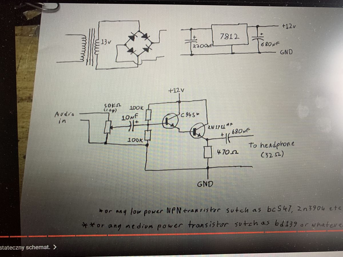

    Witam! Mam taki schemat wzmacniacza słuchawkowego:
    Ręcznie narysowany schemat wzmacniacza słuchawkowego z tranzystorami i regulatorem 7812
    Użyłem tranzystorów BC108B oraz BD135. Ze słuchawkami 32 Ω radzi sobie dobrze, ale przy słuchawkach 64 Ω już brakuje mu troszkę. Jak zwiększyć wzmocnienie i moc, by napędził słuchawki 64 Ω?
    Dziękuję bardzo za pomoc i pozdrawiam serdecznie.
    Moje słuchawki to Sennheiser HD 280 PRO 500 mW

    to zwykły wtórnik emiterowy, sygnał wyjściowy będzie zawsze mniejszy od wejściowego, około 0,95× sygnał wejściowy, musisz sterować większym sygnałem, ale w tej konfiguracji max sygnał wejściowy to około 400 mV, potem wprowadza zniekształcenia.
    Rozważ niewielkie zmniejszenie rezystora emiterowego z 470 do powiedzmy 330 czy 220 Ω, jeżeli zastosowane tranzystory to wytrzymają, być może zaczną się nieco grzać.

    Ma być prosto i byle jak? Już jest. Ma być dobrze i prosto? TDA2822 jest do tego celu. Zasilanie do 15 V. Jeżeli wystarczy Ci mocy przy napięciu wyjściowym 6 V, to używasz jednego TDA2822M, który ma dwa kanały. Jeżeli wciąż za cicho, to dokładasz drugi i oba konfigurujesz jako wzmacniacze mostkowe. Albo od razu zrób dwa wzmacniacze mostkowe. Możesz też szukać wzmacniaczy tranzystorowych. Być może AVT ma jakieś gotowce z płytkami.
    No to teraz trochę teorii. Słuchawki o impedancji 32 omów działają, bo pewnie zasilasz ten "wzmacniacz" z wyjścia słuchawkowego komputera czy telefonu, a ono już jest przystosowane do obciążenia takimi słuchawkami. Przy impedancji 20 razy większej to samo napięcie wyjściowe wytworzy 20 razy mniej mocy, więc trzeba podnieść napięcie wyjściowe. Robi to wzmacniacz napięciowy, a ten na Twoim schemacie nim nie jest. Jeśli obejrzysz schematy wzmacniaczy tranzystorowych, to na wejściu jest prawie zawsze para tranzystorów tworzących wzmacniacz różnicowy. Tego zabrakło w Twoim schemacie. Możesz na nowo odkrywać koło i sobie zaprojektować tenże wzmacniacz, albo użyć czegoś, co już zostało zaprojektowane, wykonane i sprawdzone.
    Tutaj masz taki przykładowy wzmacniacz stereo.

    To, co masz na schemacie, to wzmacniacz prądowy. Większa impedancja wymaga sygnału o wyższym napięciu, więc musisz jeszcze zwiększyć napięcie.
    Możesz to zrobić na BC108, używając konfiguracji wzmacniacza WE, BD139 jako drugi stopień w konfiguracji wspólnego kolektora.

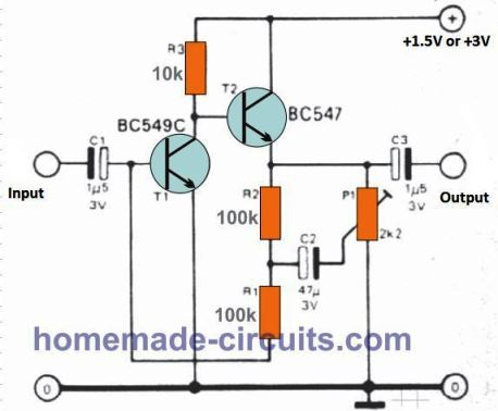

    Schemat wzmacniacza tranzystorowego z kondensatorami i rezystorami.

    Ujemne sprzężenie zwrotne jest już realizowane z kolektora 1 tranzystora do jego baza poprzez rezystor 470 k.

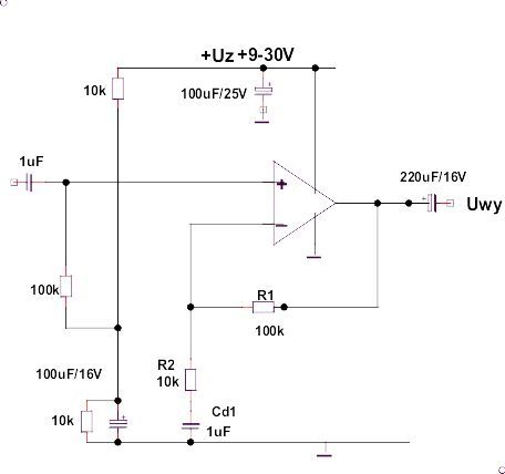

    Układ wzmacniacza zastosuj. Na LM741. Wzmacniacz operacyjny LM741 może być zasilany z pojedynczego napięcia 12 V. Cena LM741 poniżej 1,00 zł.
    Schemat wzmacniacza operacyjnego z LM741 zasilanego napięciem 9–30V
    Wzmacniacz możesz zasilać z dowolnego napięcia do +30 V. Także z baterii 9 V (6F22).
    Wzmocnienie 10 – wzmocnienie nie zależy od wartości napięcia zasilania. Wyjście ma zabezpieczenie przeciwzwarciowe. Duże tłumienie zakłóceń z zasilania. Napięcie zasilania nie musi być stabilizowane.
    Nie jest wrażliwy na zamianę rezystorów – radioamator może zastosować takie wartości, jak ma.

    LM741 nie nadaje się jako wzmacniacz słuchawkowy bo to nie jest wzmacniacz mocy i posiada wysokie szumy 40 nV√Hz. Już lepiej NE5532 (5 nV√Hz) lub NJM4558 (10 nV√Hz) ale trzeba dodać wtórnik na tranzystorze na wyjściu i sprzężenie zwrotne.

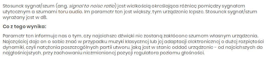

    virtualmachine napisał:
    Właśnie napisałeś, że słuchając muzyki na pełen regulator, nie słychać szumów. Gratulacje.
    Neguję treść posta
    Czytaj virtualmachine
    HI FI napisał:
    Fragment tekstu opisujący parametr stosunek sygnału do szumu w urządzeniach audio.

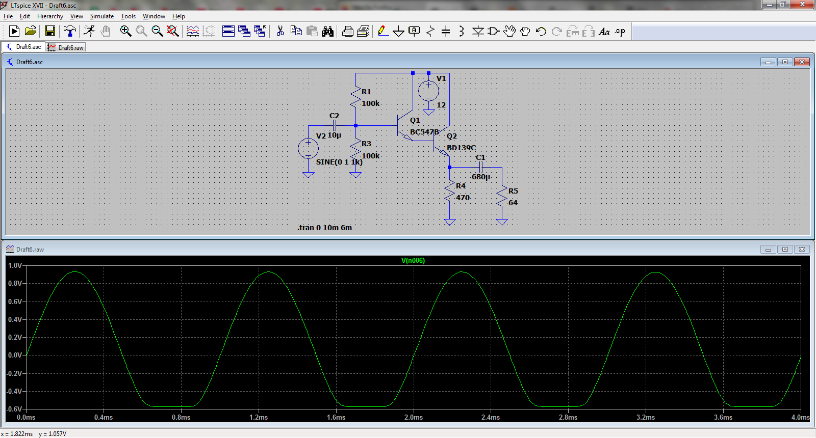

    Tak, ale tylko dla prądu stałego wypływającego z emitera tranzystora. dla sygnału przemiennego stosuje się wzmacniacze przeciwsobne.
    Wtórnik emiterowy autora nie nadaje się do takiego obciążenia, bo żeby uzyskać niezniekształcony sygnał na wyjściu, to rezystor w emiterze tranzystora powinien być o rezystancji zbliżonej do rezystancji słuchawek.
    Też prawda, w pierwszej chwili spojrzałem że to tylko słuchawki, ale rezystor 470 Om znacząco ograniczy wydajność prądową wtórnika:
    Schemat wzmacniacza z tranzystorami i wykres przebiegu napięcia w LTspice

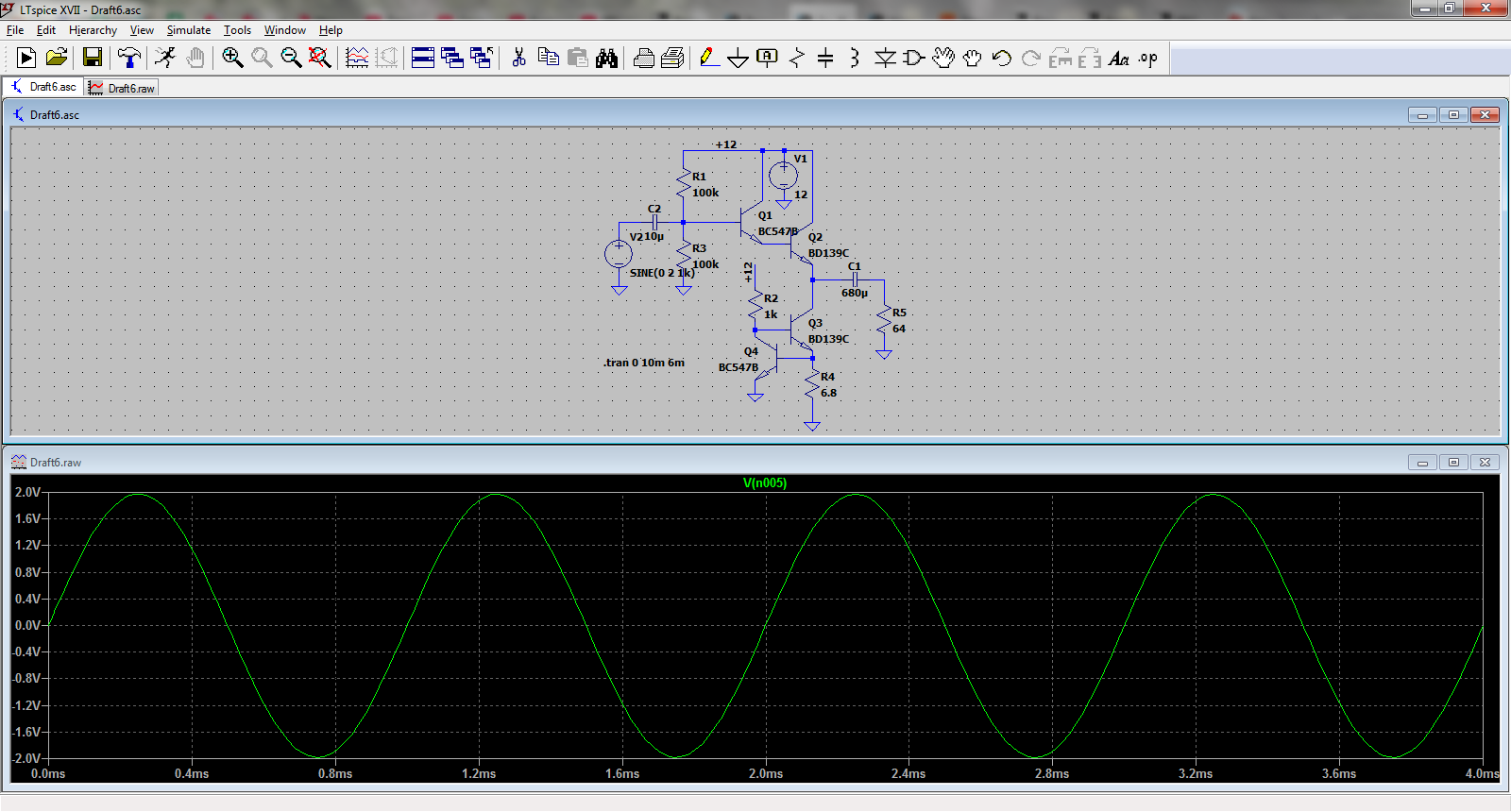

    Można rezystor zastąpić źródłem prądowym, zmniejszy to wahania prądu i zniekształcenia.
    Schemat wzmacniacza tranzystorowego i przebieg napięcia w LTspice

    Niestety nie ma powodu do takiego optymizmu, ponieważ zalecana optymalna rezystancja obciążenia tego WO wynosi 2 kΩ, minimalna dopuszczalna wynosi 75 Ω i zostanie przekroczona przy rezystancji obciążenia 64 Ω, ze wszystkimi możliwymi konsekwencjami dla WO.

    Niestety nie ma powodu do takiego optymizmu, ponieważ zalecana optymalna rezystancja obciążenia tego WO wynosi 2 kΩ.
    Nie ma takiego zalecenia.
    LM 741 wyda prąd 24 mA.
    Układ, który zaproponowałeś we wpisie # 6, zasilany z 12 V takiego prądu nie wyda.
    6 V/ 330 Ω = 18 mA.

    Output impedance: The LM741's output impedance 75-100 Ohm will cause a voltage drop across it. This is particularly significant when the load resistance is close to this value, leading to a decrease in the voltage delivered to the load. This is why a load of 2 kOhm is recommended, as it minimizes the impact of this output impedance
