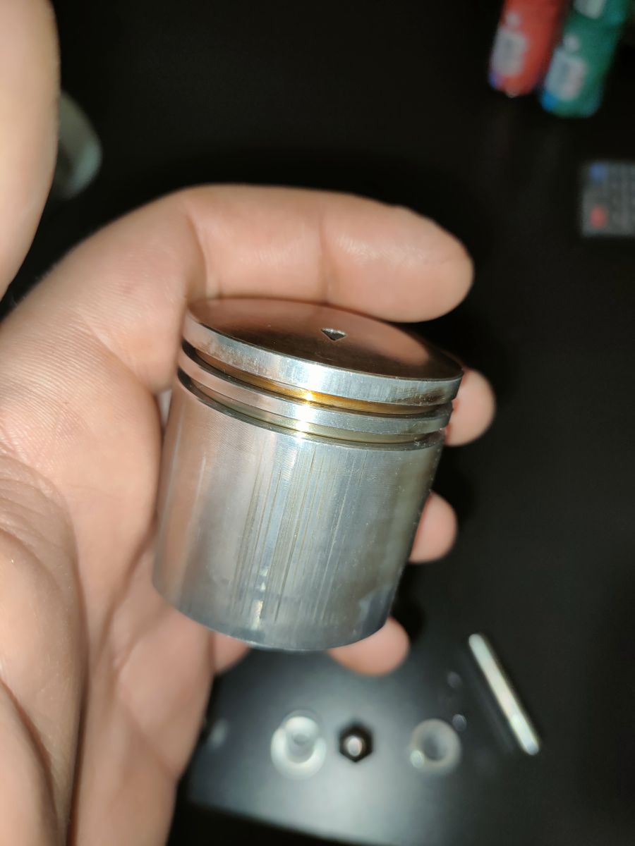

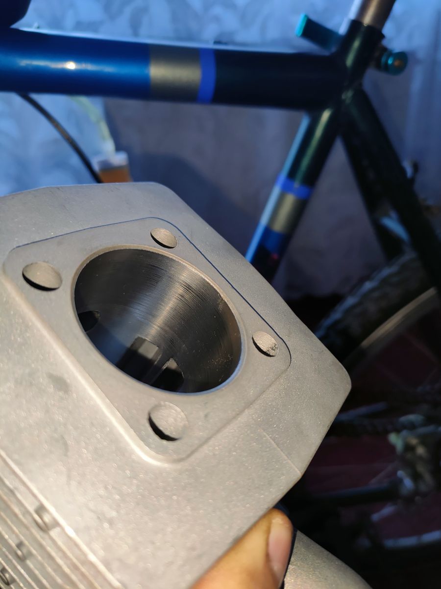

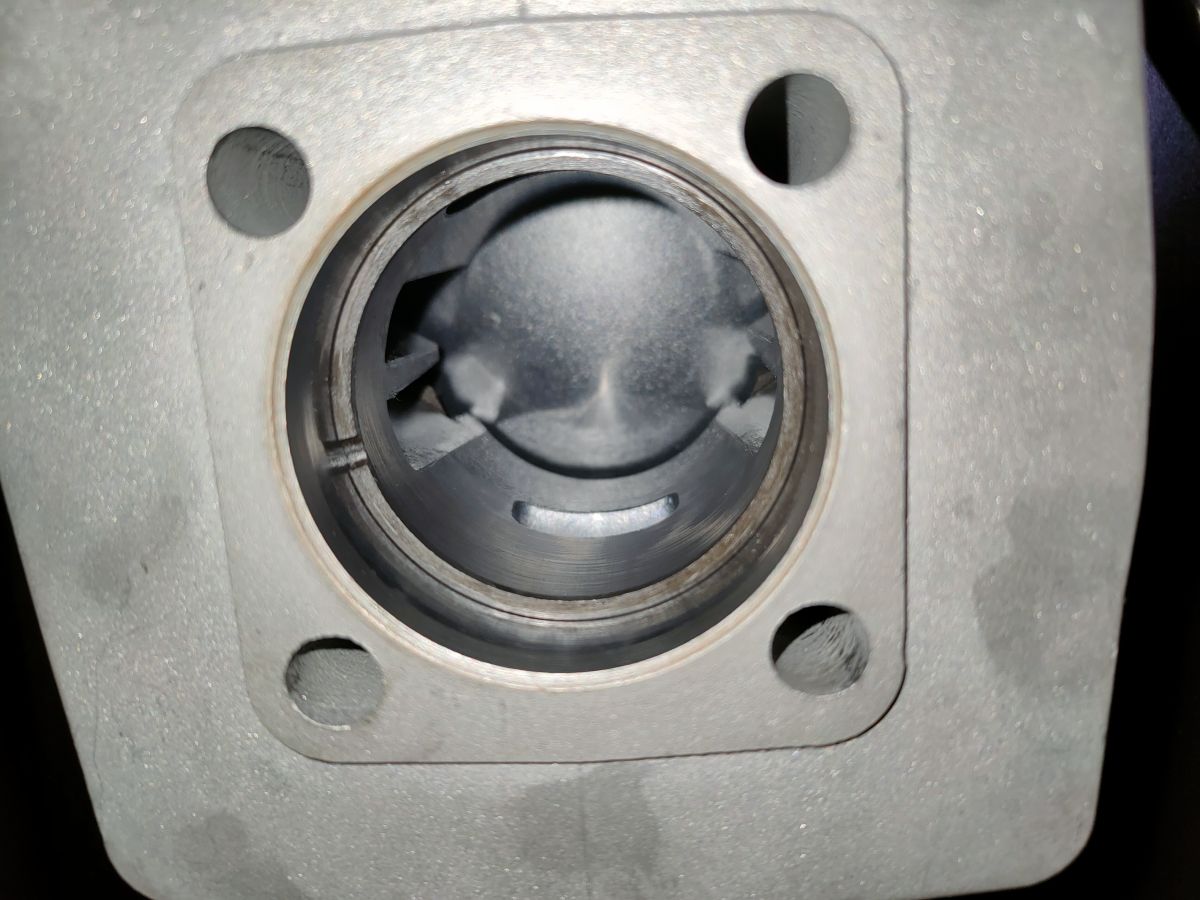

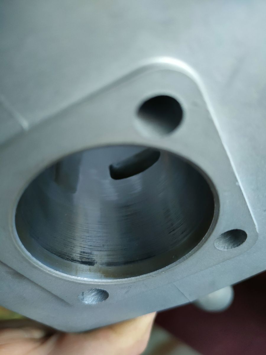

    Tłok silnika dwusuwowego w cylindrze bez głowicy, widoczne szpilki i otwory montażowe Wnętrze cylindra silnika z widocznymi śladami zużycia na ściankach. Wnętrze cylindry silnika z widocznymi kanałami i gładką powierzchnią Wnętrze cylindra silnika dwusuwowego trzymanego w dłoni
    Tak wygląda silnik od środka, zamówiłem nowy gaźnik i wtedy zobaczę.

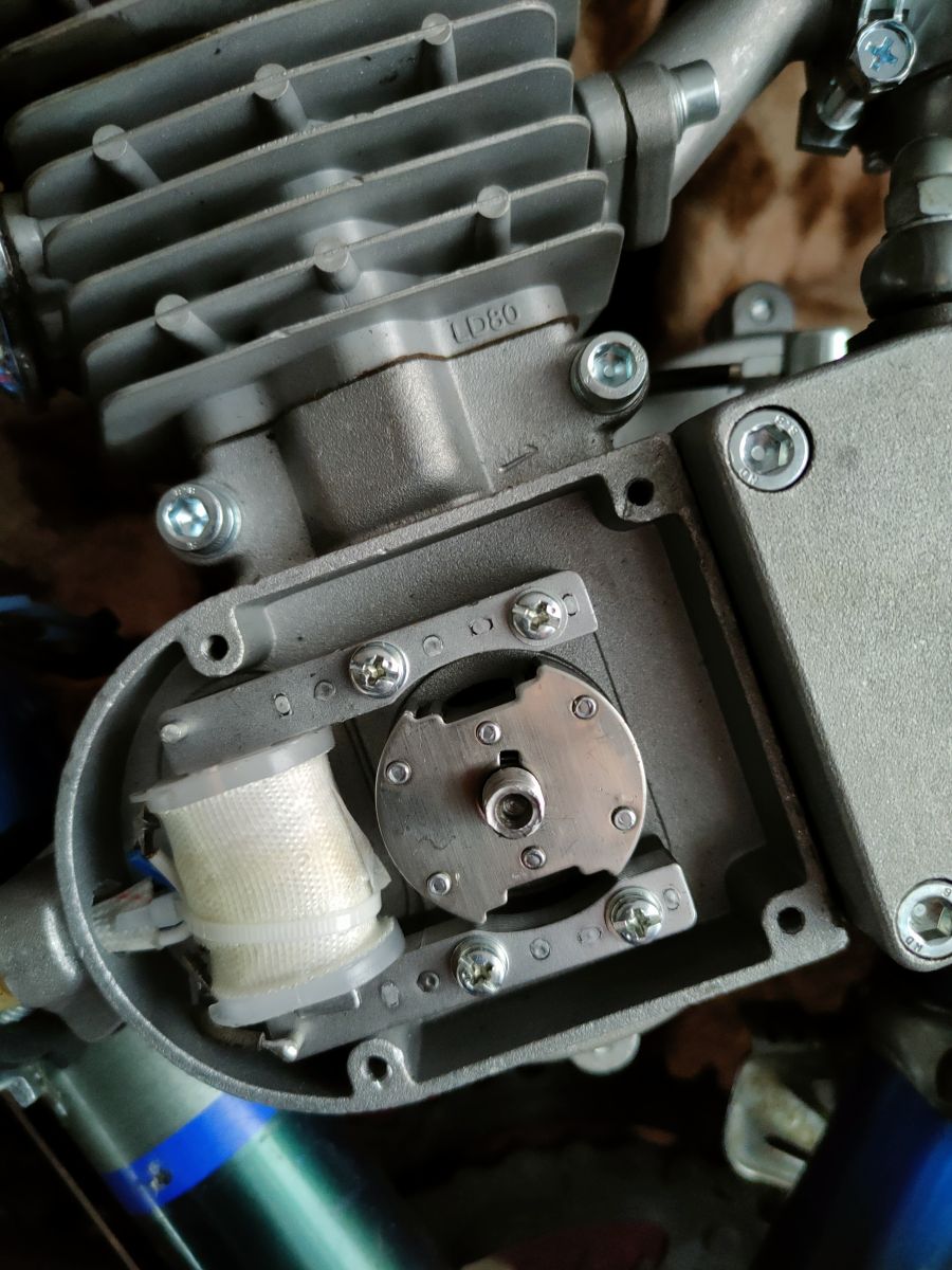

    Jeszcze jedno pytanie bo zdemontowałem to malutkie kolo magnesowe, czy jest róznica którą stroną jest załozone na wał? bo pasuje w jedną i w drugą stronę ale jak sciagnę i obróce to magneto to magnesy sa w innej pozycji

    Czy w tej pozycji jest OK? Teraz tłok jest dokładnie w GMP.
    Widok mechanizmu silnika z widocznym ustawieniem tłoka w GMP

    Na razie to nie widzę śladów holowania, za to ktoś to grubym papierem przeleciał ściernym.

    Zmieniłem ostatni element zapłonu, czyli tę cewkę, co jest w silniku i magneto. Dalej bez zmian, słaby, brak mocy. Czyżby ten cylinder? On rzeczywiście ma rysy, ale jakieś dziwne — czemu dookoła, tak jak są pierścienie; jakby było przytarcie, to rysy byłyby góra-dół. Dzisiaj był znajomy u mnie, co ma dokładnie ten sam silniczek 80 cm³ w rowerze, i u niego jest dużo większa kompresja, bo nie dałem rady go odpalić, podnosząc rower za ramę i naciskając na pedał; za to u mnie tak się da.

    Jak się dokładnie przyjrzysz to będziesz widział cienie, pewnie po zatarciu, ktoś to papierem ściernym przyjechał dał nowego tłoka podkręcał i powiedział że jest nówka. Średnicówka pomiar pasowania pomiar rozmiaru tłoka, pasowanie pierścieni.

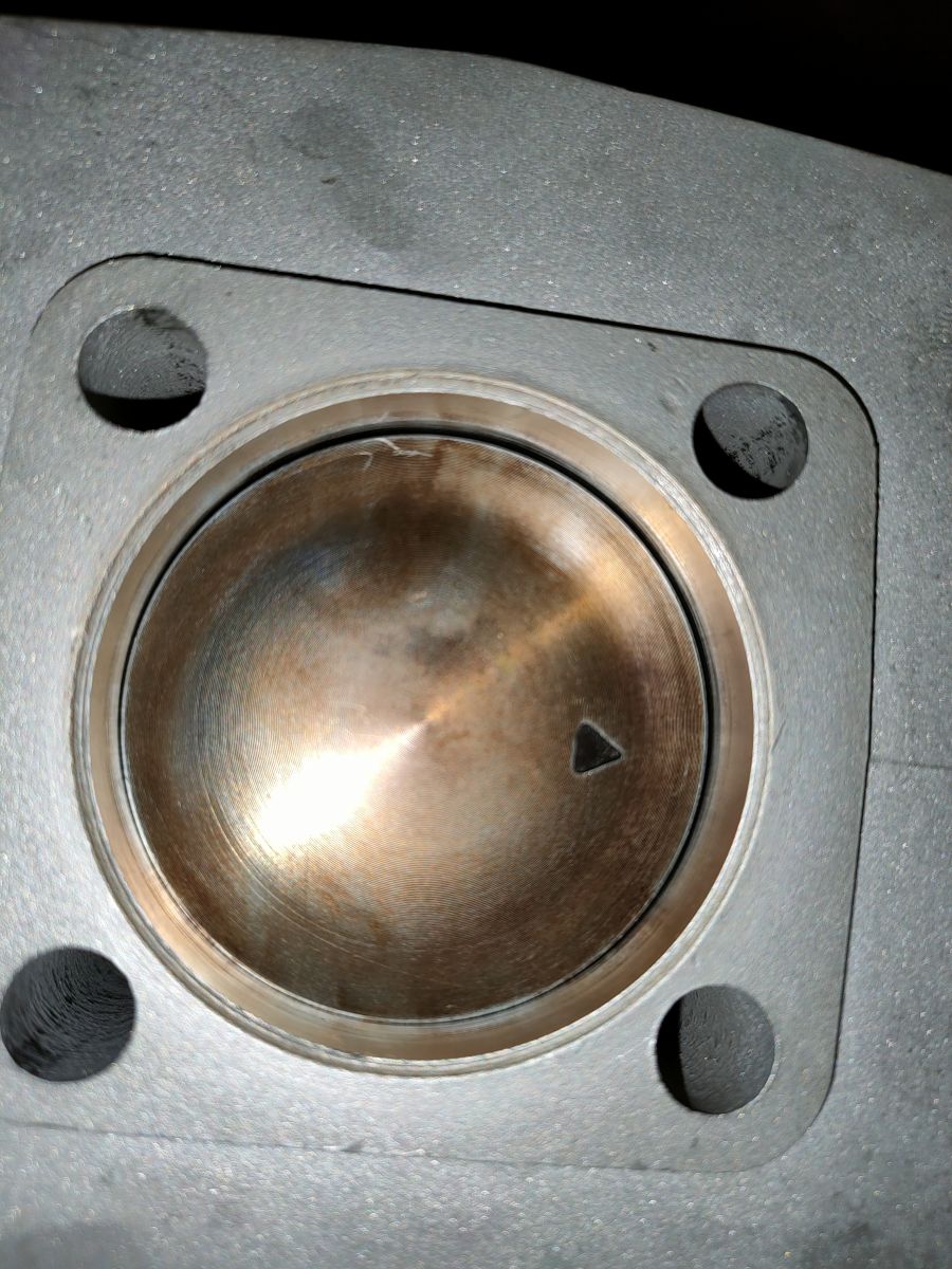

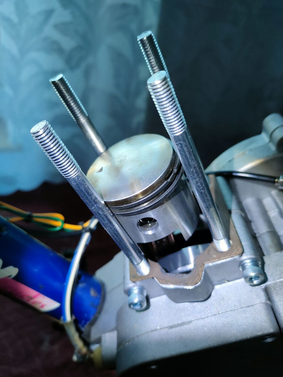

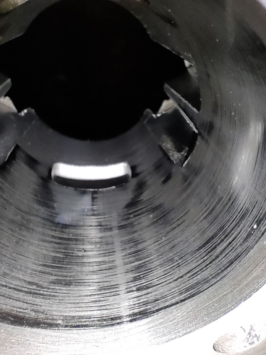

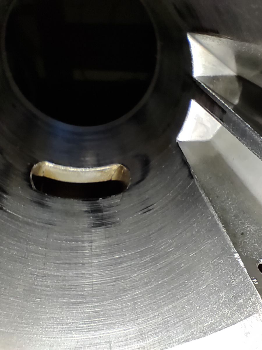

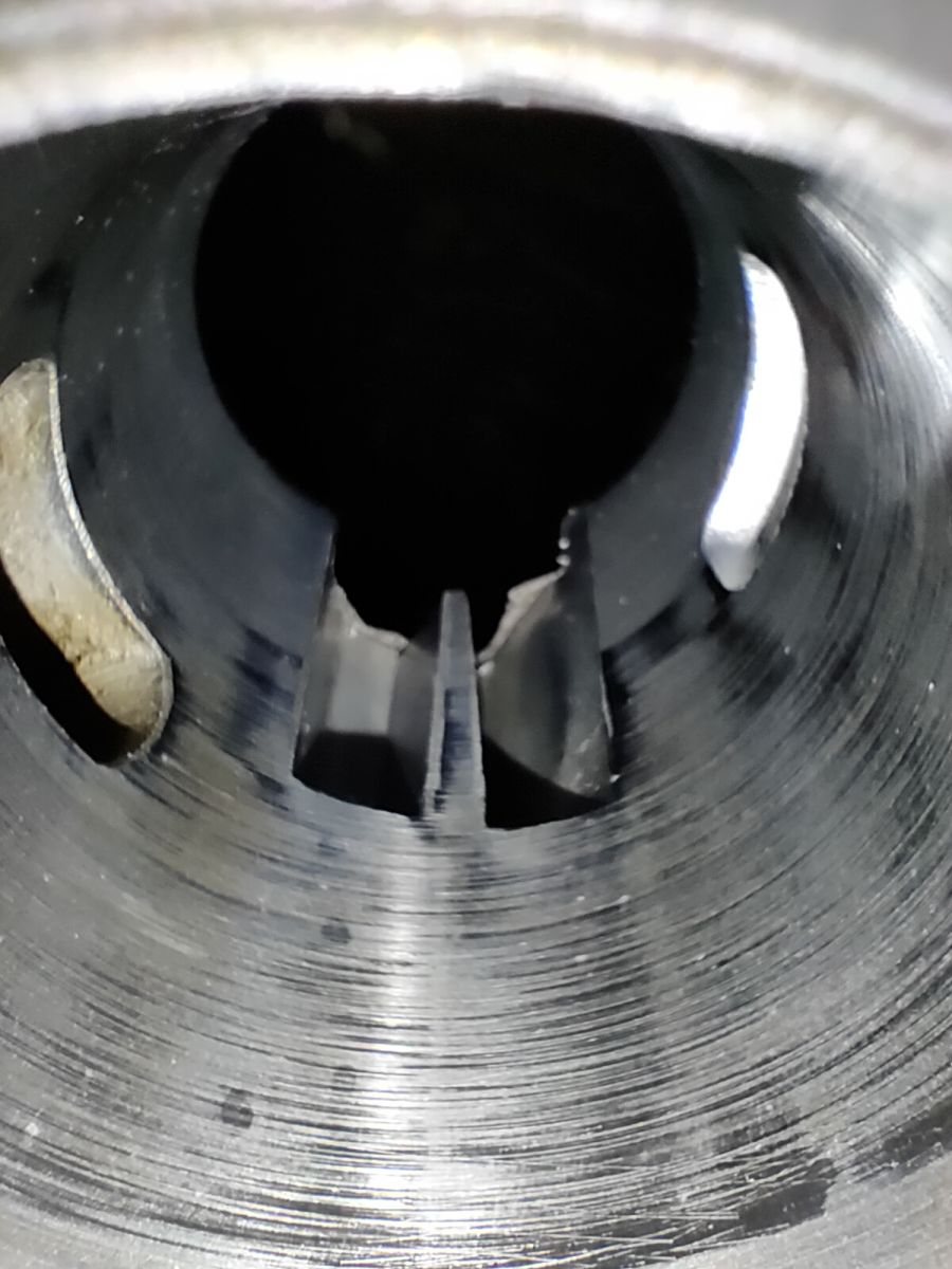

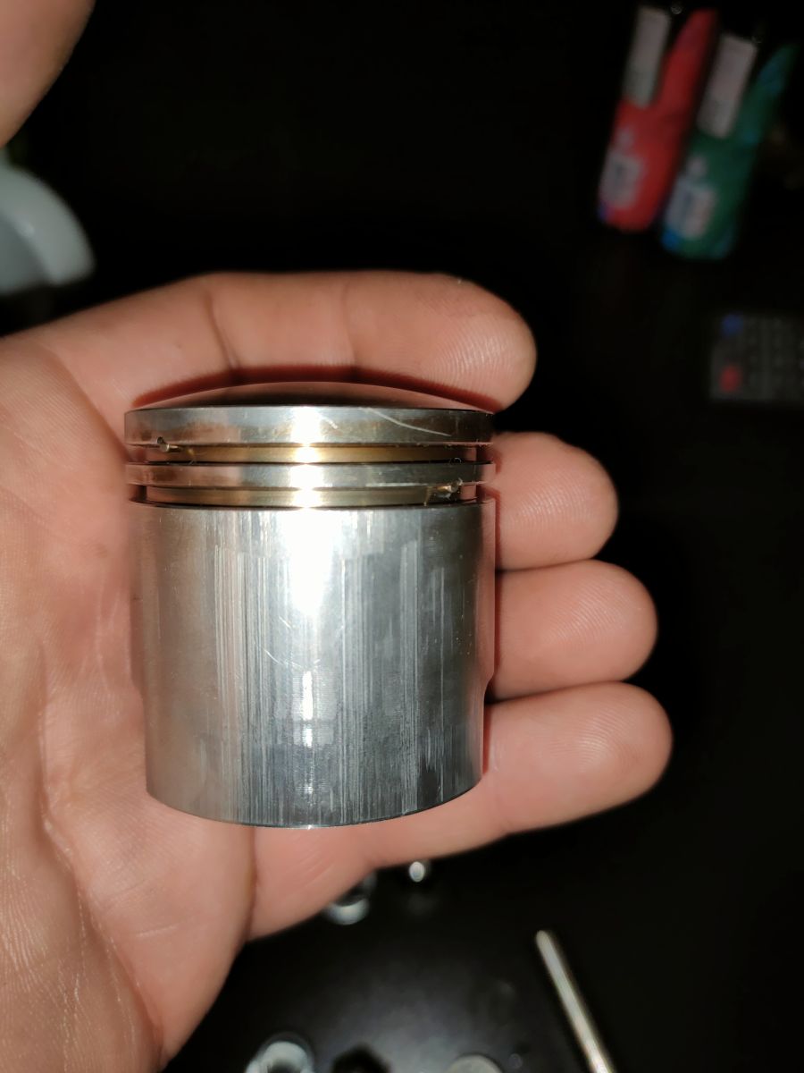

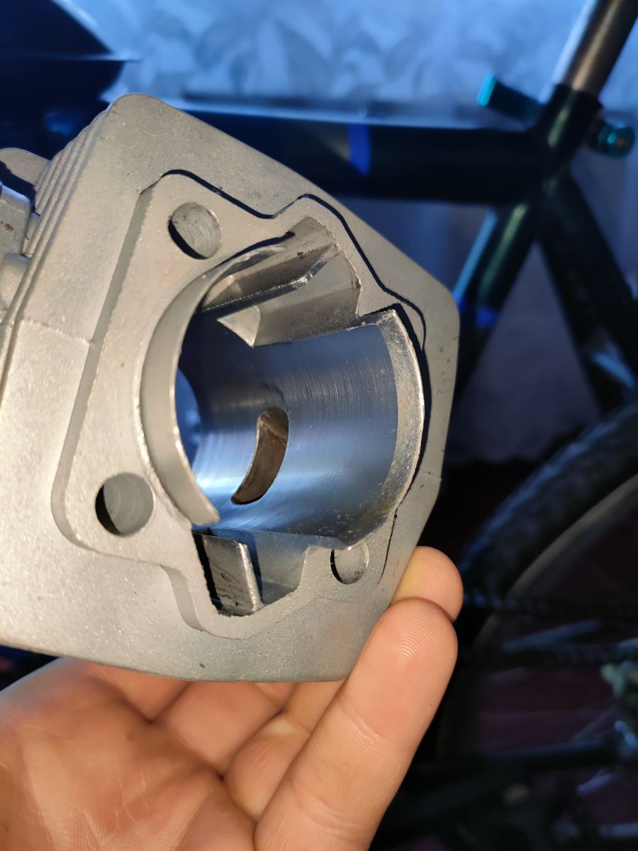

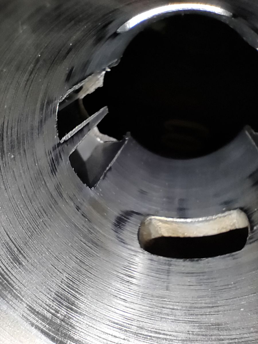

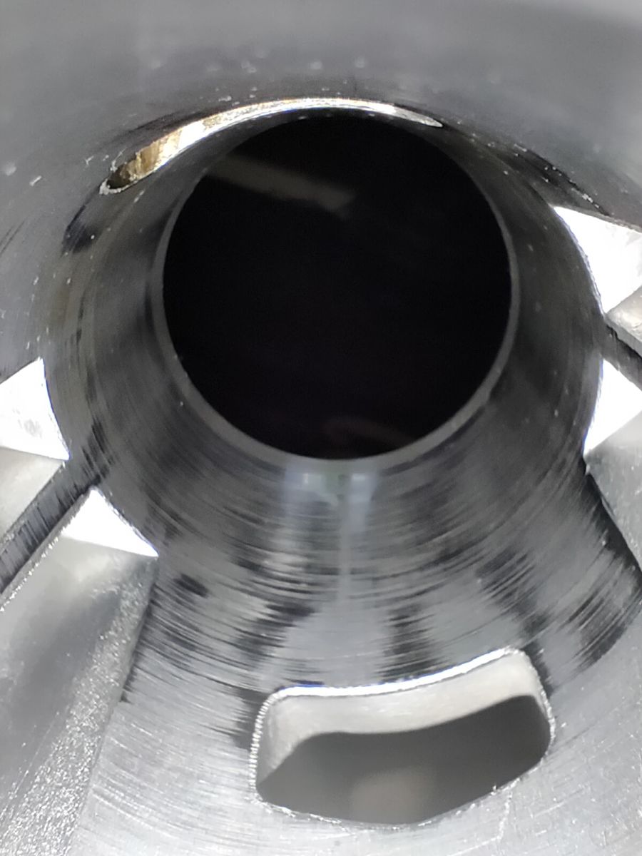

    Ściągnąłem jeszcze raz ten cylinder. Tak to wygląda. Włożyłem jeden pierścień do cylindra. Tłok bez pierścieni lata w cylindrze na boki. Nie wiem, czy tak ma być w silniku 2T

    Dokładnie cylinder zrobiony papierem ściernym, tłok ma zatarcia, brak luzu na zamku. To działać nie będzie.

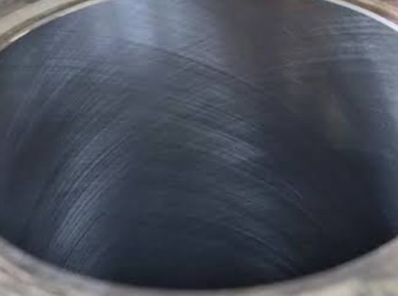

    Tak ma wyglądać cylinder.
    Wnętrze cylindra silnika z widocznym szlifem krzyżowym na ściankach
    Luz tłoka w cylindrze w 2T jest do 0,1. A standartowo o połowę mniejszy.
    Tak więc to działać nie będzie. Zamawiaj części. Albo lepiej zezlomuj. Bo rower z silnikiem spalinowy jest motorowerem. Ze wszystkimi konsekwencjami prawnymi takiego montażu.
