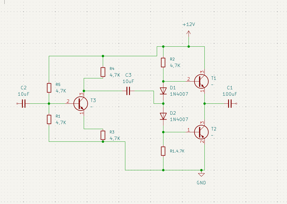

    Witam. Czy taki układ ma prawo działać? Jeśli tak, to jakie elementy dobrać do pierwszego stopnia, bo nie mam pojęcia, jak się za to zabrać.

  • #4 21738448
    LEDówki
    Posty: 9371
    Pomógł: 1305
    Ocena: 2531
    T2 jest źle narysowany. Emiter PNP powinien być do wyjścia. Jeśli ma być do masy, to musi być NPN.

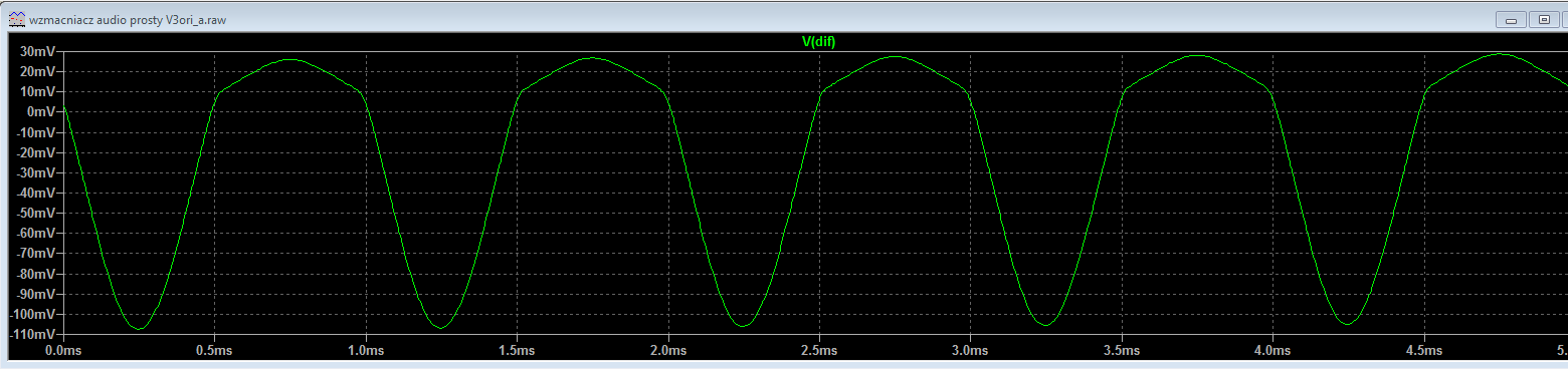

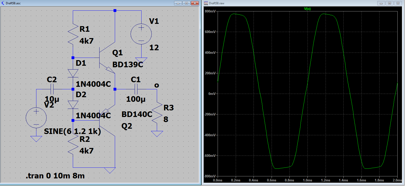

    Przykład, że tak spolaryzowany stopień wyjściowy ogranicza już przy 0,8 V/100 mA, bo mu brakuje prądu bazy:
    Symulacja wzmacniacza push-pull z diodami i wykres napięcia wyjściowego
    Zbocznikowanie diod kondensatorem poprawiłoby sytuację, bo prąd bazy nie płynąłby tylko z rezystora ale i ze stopnia poprzedzającego

  • #9 21739161
    CYRUS2
    Posty: 17659
    Pomógł: 1221
    Ocena: 3459
    Diody D1 i D2 są po to, żeby z końcówki zrobić klasę AB.
    Wpinanie się z sygnałem sterującym pomiędzy diody to podstawowy błąd merytoryczny.
    Sygnałem sterującym wchodzi się w bazę BD139 lub w bazę BD140.

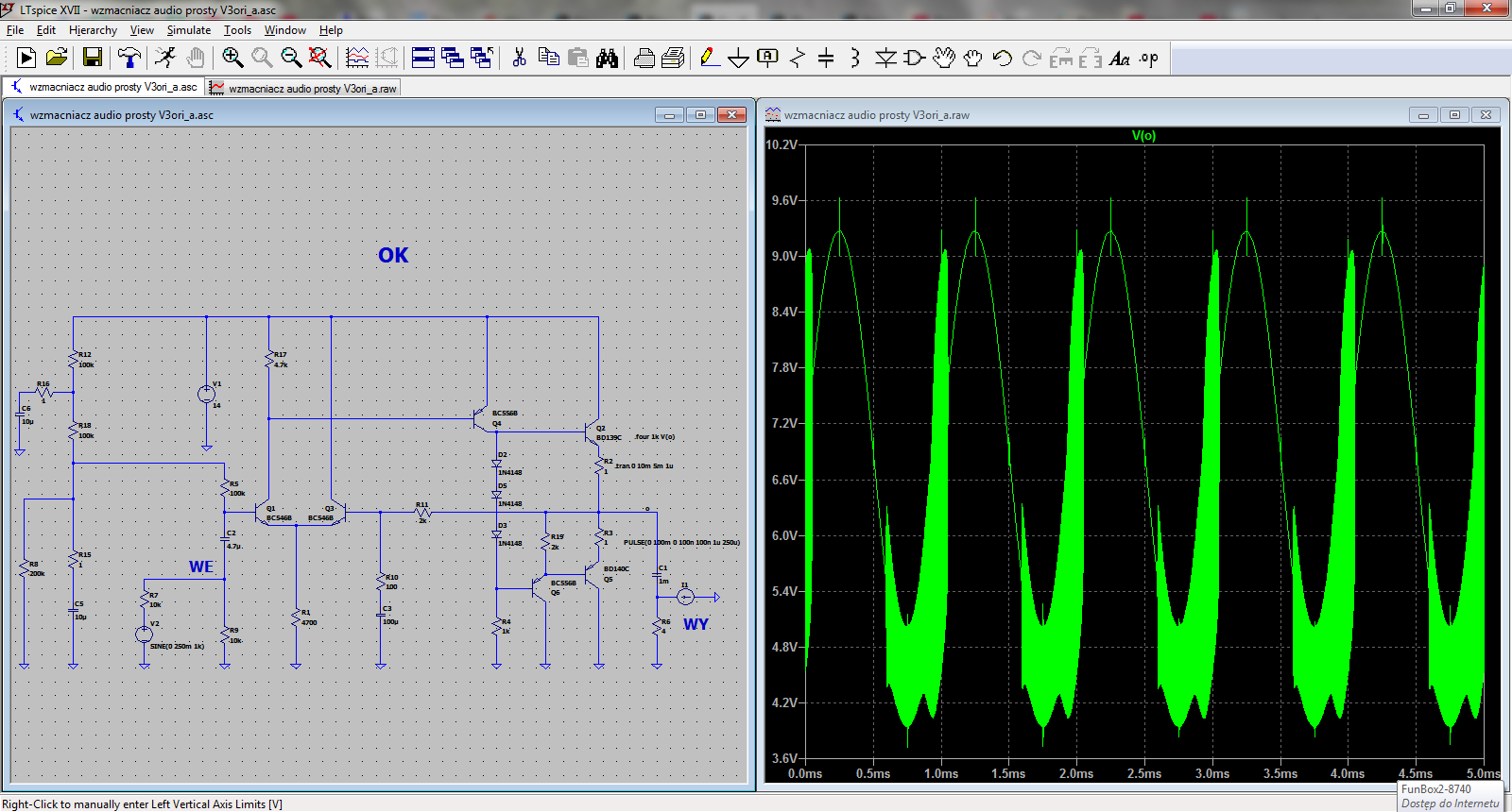

    Testowałem kiedyś w LTspice prosty wzmacniacz mojego pomysłu. Mam jeszcze kilka takich konstrukcji, w tym i takie z wzmacniaczem operacyjnym.
    Ciekaw jestem, na ile wzorowałeś się na podobnych konstrukcjach, na ile czytałeś, jak to się robi, a ile wymyślałeś. Wygląda jak pochodna popularnego wzmacniacza pozbawiona kilku powszechnie stosowanych usprawnień. Jest kilka rzeczy, które można by zrobić lepiej, zacząłbym od usunięcia niestabilności, dodaj kondensator do C-B Q4.
    Tak się wzbudza, wystarczy tylko go trochę pobudzić. W konstruowaniu nie można liczyć na szczęście, jak pętla USZ jest na granicy stabilności, to zobaczysz te oscylacje w realnym układzie.

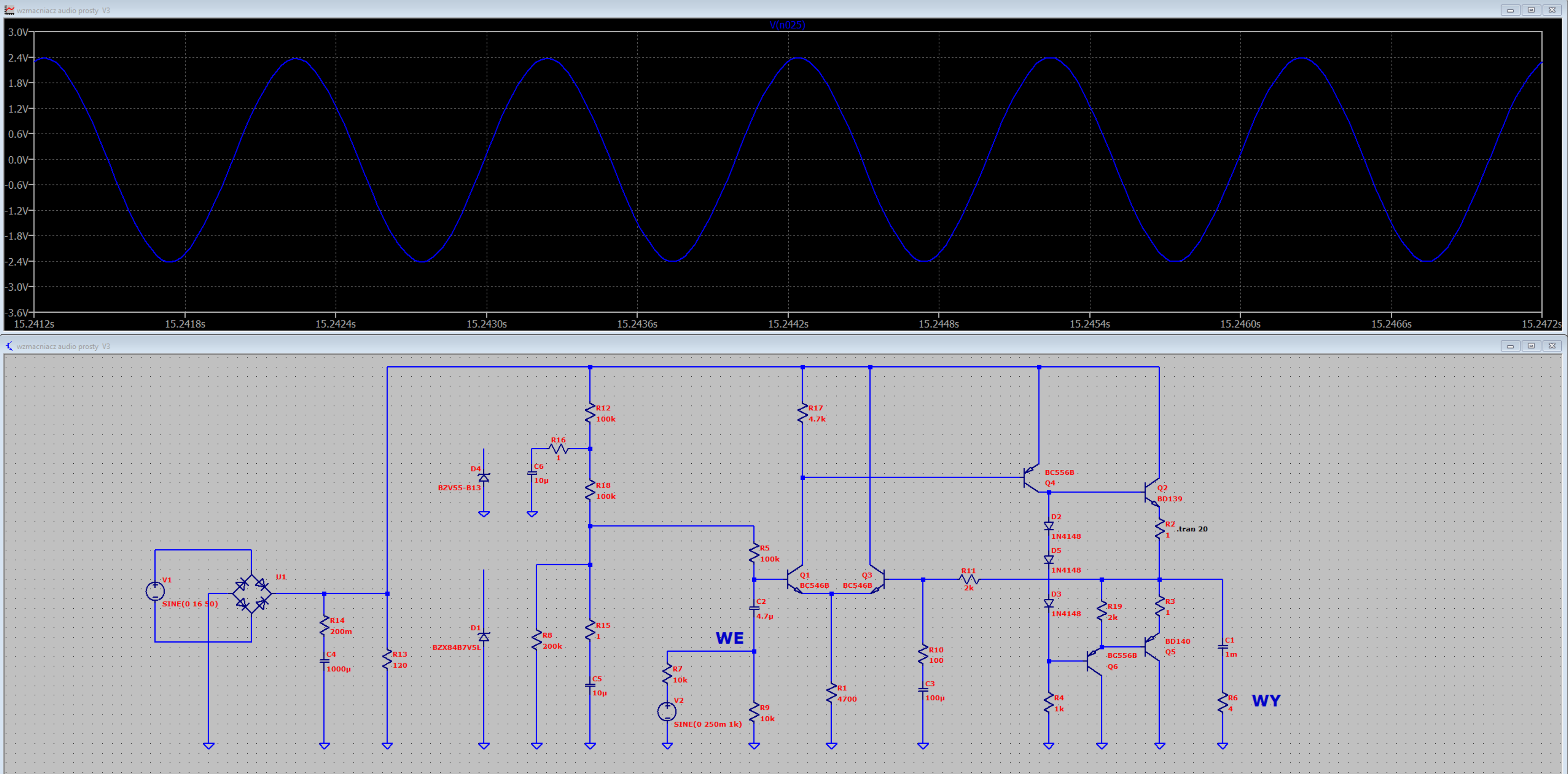

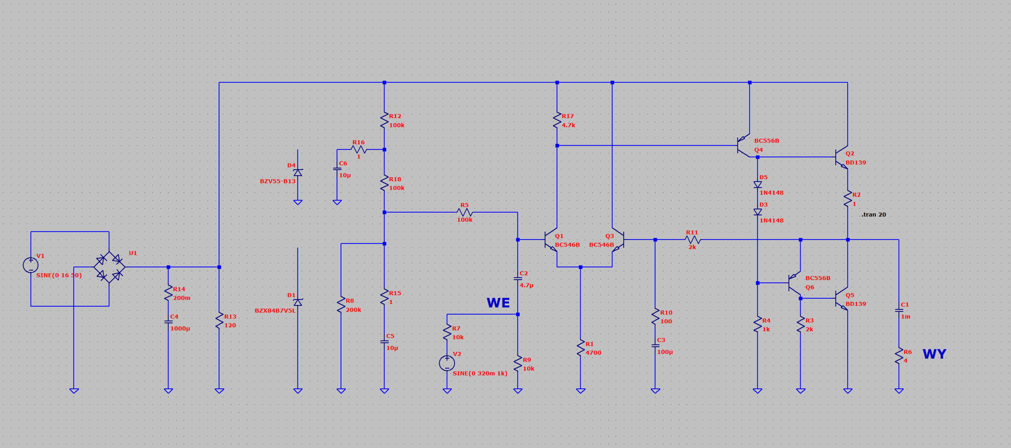

    1. Oczywiście że wcześniej przeglądałem różne schematy i siłą rzeczy się nimi inspirowałem.
    2. Omawiany układ zrobiłem dla zabawy/nauki ale też aby zobaczyć czy da się zbudować prosty zamiennik dla wzmacniacza do radia kuchennego jak np Taraban itp.
    Chodziło mi także o to aby układ był w miarę prosty i dobrze tłumił tętnienia zasilania.
    Tak jak już pisałem testowałem wiele takich układów i tak np układy na 3 tranzystorach miały dość słabe tłumienie tętnień zasilania.
    Chyba najlepiej w tym aspekcie wychodziły wzmacniacze z opampem na wejściu.
    3. Zwróciłem także uwagę na to że w układzie zasilanym pojedynczym słabo filtrowanym napięciem należy dobrze filtrować napięcie polaryzujące wejście wzmacniacza i stąd tutaj są różne kombinacje z kondensatorami , zenerami.
    4. Nie wpadłem na to aby dodać na wyjściu źródło prądowe jako obciążenie. Gdy testowałem w LTspice zasilacze to takie źródło ustawiałem jako active load bo bez tego symulator w moim odczuciu dziwnie się zachowywał. Czyli np wymuszał z wyjścia prąd przekraczający próg działania zabezpieczenia przeciążeniowego co jest niemożliwe w realnym układzie.
    5. Zrobiłem też drobną zmianę we wzmacniaczu tj zamiast tranzystora pnp zastosowałem npn czyli w układzie Sziklaya. Może dobrze by było zmniejszyć prąd pary różnicowej ? Wystarczy zmienić wartość R1. Można także zamiast D3 i D5 zastosować led'a co w rzeczywistym układzie zajmie nieco mniej miejsca no i cieszy mnie gdy cos się świeci . Chyba że to jest tranzystor no to już niekoniecznie :-)
    Schemat wzmacniacza audio zbudowany na tranzystorach bipolarnych i diodach Zenera.
    Proste wzmacniacze WE nie tłumią tętnień, wzmacniacz różnicowy tłumi, tłumią układy ze źródłami prądowymi. We wzmacniaczu op. masz tylko źródła prądowe jako obciążenia. Inny sposób na tłumienie tętnień to duże wzmocnienie pętli wtedy sprzężenie zwrotne tłumi tętnienia.
    Standardowym sposobem testowania stabilności jest podanie przebiegu prostokątnego na wejście i obserwacja co się dzieje zaraz po zboczu. Tu zrobiłem inaczej, ale bez jakiegoś głębszego uzasadnienia.
    Układy Szikaiego mają większą transkonduktancję przez co rezystancja wejściowa jest mniejsza. Jednak największą wadą twojego ukąłdu pozostaje asymetria stopnia wyjściowego. Dlaczego od góry pracuje sam Q2 a od dołu Q4 i Q6? Takie rozwiązanie jest przyczyną zniekształceń na poziomie 1%, niby wzmacniacz do radia to nie HiFi ale skoro tak mogłeś nie dawać Q6.
    Lepszy układ Sziklaiego pogorszy i tak dużą asymetrię
    Zrobiłem w symulacji odejmowanie sygnału wyjściowego od sygnału wejściowego pomnożonego (wzmacniacz idealny)
    Wychodzi coś takiego:
    Wykres różnicy sygnału wyjściowego i wejściowego wzmacniacza audio w czasie
    0-0,5ms to praca Q2 i tu brakuje wzmocnienia pojawia się różnica 110mV, 0,5ms-1ms to praca Q5,Q6 spadek napięcia jest dużo mniejszy.
    Zmniejszanie prądu pary różnicowej ograniczy szybkość narastania (po kompensacji). D3,D5 lepiej zamienić na tranzystor w układzie mnożnika Ube i przykręcić do radiatora razem z wyjściowymi
    Oprócz tego, że tranzystor T2 jest źle podłączony, to: (1) sygnał na kolektorze T3 będzie znacznie słabszy, niż na wejściu; (2) dla podanych oporników zakres zmian napięcia na połączeniu C3 z diodami będzie w najlepszym wypadku około 1/4 napięcia zasilania; (3) przy takim podłączeniu tranzystorów wyjściowych nagrzewały mi się tak, że parzyły - trzeba było dodać oporniki w emiterach, i wtedy były zimne; (4) brak ujemnego sprzężenia zwrotnego spowoduje spore zniekształcenia.
