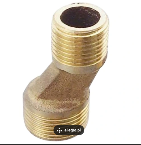

    Witam serdecznie.
    Mam problem. Fachowiec źle wypoziomował element podtynkowy do baterii i teraz wylewkę, przykręcając, mam zadartą do góry. Oczywiście płytki już są. Czy jest możliwość jakoś zniwelowania kąta, jakaś przejściówka?
    Wylewka od wody jest zadarta do góry, a nie w poziomie.
    Z góry dziękuję za pomoc.

    Niby można coś poskładać z kolanek, ale będzie to paskudnie odstawać od ściany.
    I to będzie bardziej rzeźba niż hydraulika.
    Wydaje mi się, że najlepiej będzie się pogodzić z krzywą wylewką

    Z tego co mi się wydaje, to rurki ze ściany wychodzą „zadarte” w górę. I co można zrobić to wstawić przejściówki na miedzi i je ręcznie wygiąć, ale to co najmniej 5-7cm będzie trzeba.
    Autorze, wstaw no zdjęcie tej fuszerki. Będzie łatwiej coś napisać.

    Albo jak bateria jest w miarę "tradycyjna" do zlewu czy umywalki - można spróbować wygiąć wylewkę żeby była poziomo...
    Z wannową raczej nie przejdzie.
    To jest w bateriach "tradycyjnych" element wymienny tak że można próbować do skutku :-)
